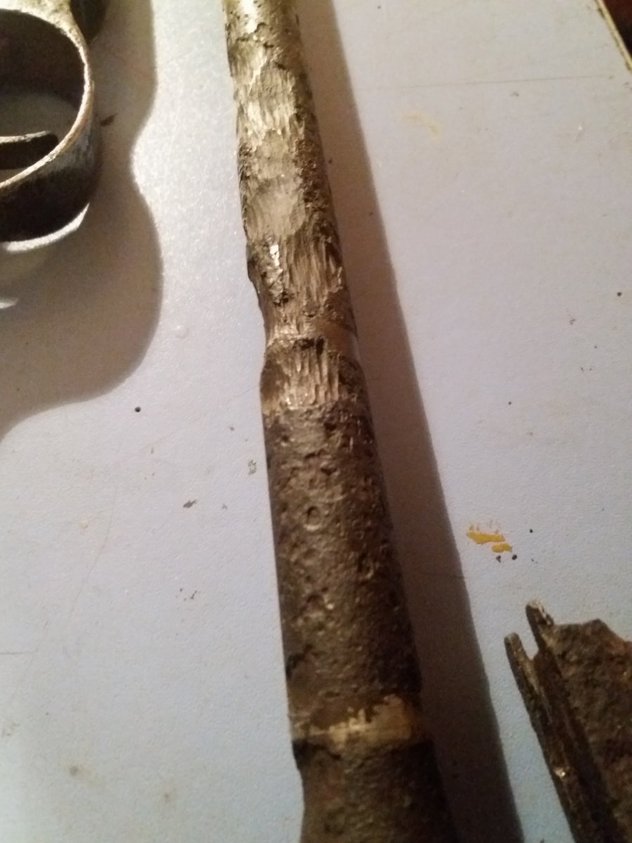

    И да,удивился когда приехал ствол .По своей структуре в "утраченных участках " сталь очень напоминает волокна дерева .Ни в одной дудке не видал такого,а повидал не мало.
    Работы адовое количество ,ну а шо робыть..
    StudenT(), Криос, ALEKS81 та ще 1-му подобається це.
  6. ALEKS81
    ALEKS81 Oberstleutnant
    17
    29
    4.819
    Прилуки
    Наче бобри погризли:D
    StudenT() та S.R.A.K.A. подобається це.
  7. ArtBorsuk
    ArtBorsuk General-major
    6.301
    Karpatia
    Точно з такими ушкодженнями і мені попадався. Може горілий?
    StudenT() подобається це.
  8. S.R.A.K.A.
    S.R.A.K.A. Oberfeldwebel
    50
    111
    552
    UA
    может быть.но это не точно))
    А вообще говорят что Австрийская (австро-венгерская) сталь очень даже гуд.Даже лучше немецких,всем нам известных, Геверов и 98-х
    StudenT() та ArtBorsuk подобається це.
  9. S.R.A.K.A.
    50
    111
    552
    UA
    буду пробовать варить.
    главное чтоб оно дальше не пошло отслаиваться от температуры.
  10. Криос
    Криос Stabsgefreiter
    153
    Харьков
    Доброго всем!
    Вы правильно заметили насчет качества Австрийской стали. Сталь прекрасная, но характер у нее скверный. Очень легко закаливается.
    Если Вы будете наваривать поврежденные участки ствола, то после сварки обязательно произведите отжиг. Дело в том, что после сварки ствол обязательно поведет, и если Вы попытаетесь рихтовать его, то работа закончится появлением новых трещин или даже лопнувших участков. Австрийская сталь ведет себя как пружина.
    Чтобы избежать этих танцев с бубном, и необходимо произвести хороший отжиг, отпуск ничего не даст.
    И таки да, это не горелый ствол, просто на этих сталях коррозия имеет такой вид.
    Paul_Gudvin, 663, ArtBorsuk та ще 1-му подобається це.

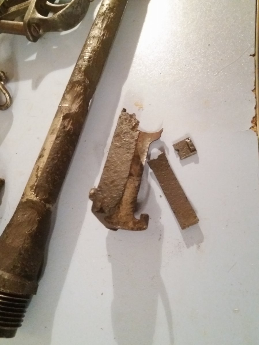

    Я уже двух людей напряг(одного с замерами,другого с идеей) да и себя тоже с мыслью выточить просто бланк на токарном ..но тяжело было бы передать резьбу.
    Черт знает,может взять от моей дудки резьбу и еще пару см. и приделать потом это все к свежему,ровнуму прутку по размерам..
    :rolleyes::confused:
    StudenT(), 663 та Криос подобається це.
  12. Криос
    153
    Харьков
    Поверьте, это будет, скорее всего, оптимальный вариант.
    И токарю проще будет точить, и вопросы с центровкой не должны возникнуть. На заготовке ствола на торце токарь делает цилиндрический выступ диаметром 8 мм., и длиной миллиметров десять.
    Этот выступ запрессовываете в ваш огрызок казенной части ствола с резьбой и обвариваете с наплывом. После чего радостный токарь в центрах делает чистовую обточку - и вокруг только счастливые лица!
    Внешний вид ствола - великолепен, криминала - ноль.
    ALEKS81 та S.R.A.K.A. подобається це.
  13. A10A
    A10A General-leutnant
    23.168
    Київ, Україна
    ...в природе существУют толстостенные стальные трУбы (нутрь ø 9,6-10,2 мм, нарУжа ø 22 мм)
    и мелкошАжная резьба в Ваш огрызок.
    внешняя форма трубы - каприз заказчика...
    663, ALEKS81 та Криос подобається це.

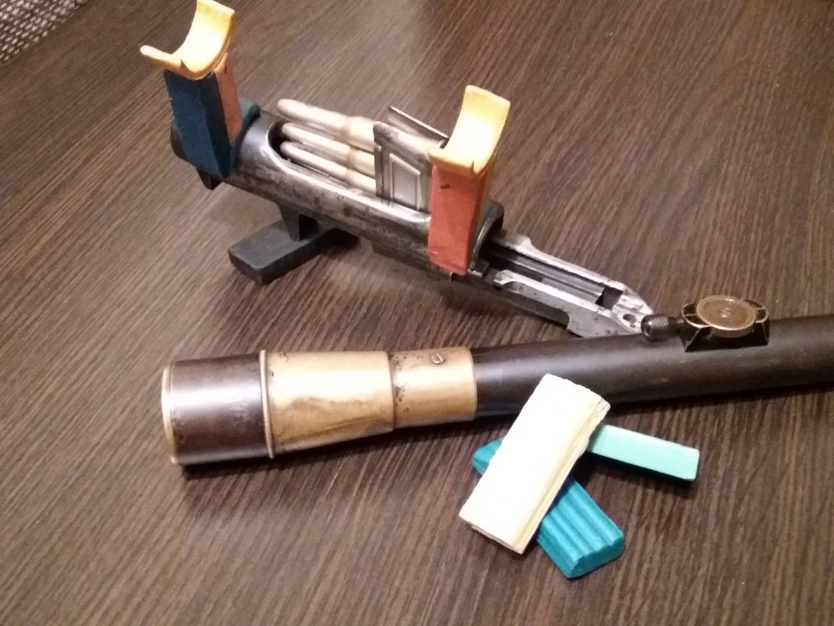

  16. S.R.A.K.A.
    50
    111
    552
    UA
    3d модель,это вам не это.
    Вот теперь ищу способы воплотить все из пластилина в металл.
    Особенно стойки квадратные.Хер где найдешь заготовку такую..
    Freeman 2 та ArtBorsuk подобається це.

  22. S.R.A.K.A.
    50
    111
    552
    UA
    Вот начертания пластилином сделал)
    А то что скинул камрад А10А ,это невозможно 1:1 на коленках воплотить..((
    Там оч много фрезеровки и точных соединений. + Крепеж там съемный..а это дополнительные пазы/выступы и зацепы.
    Изучал уже вопрос.
    Так что крепления для оптики будут простые и практичные.
    663 подобається це.
  23. S.R.A.K.A.
    50
    111
    552
    UA
    Руки и мозок боялись,та таки зробилось.
    Думаю неплохо.Учитывая то,что были варианты(оригинальные) еще проще.
    Осталось полуавтоматиком..ну оочень аккуратные швы слелать.Ну и подгонка.
    Рихард, Freeman 2, ALEKS81 та 4 іншим подобається це.
