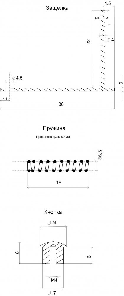

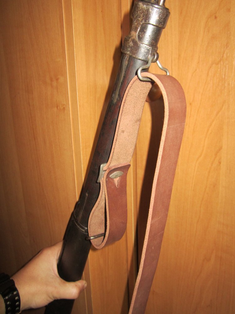

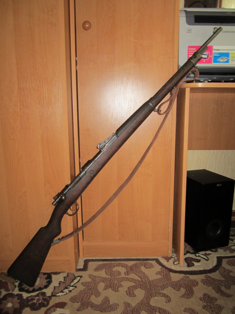

    Пряжку и парадное кольцо (цеплялось на особый крюк на верхнем ложевом кольце,для выполнения строевых упражнений, чтобы ремень не мешал) выложил.
    Чертеж антабки в приклад использовал от испанской модели,они без изменений ставились на 98.

    И кольцо тут лишнее...

    Так может у вас и этой штуки есть чертеж?

    С чего бы это лишнее?

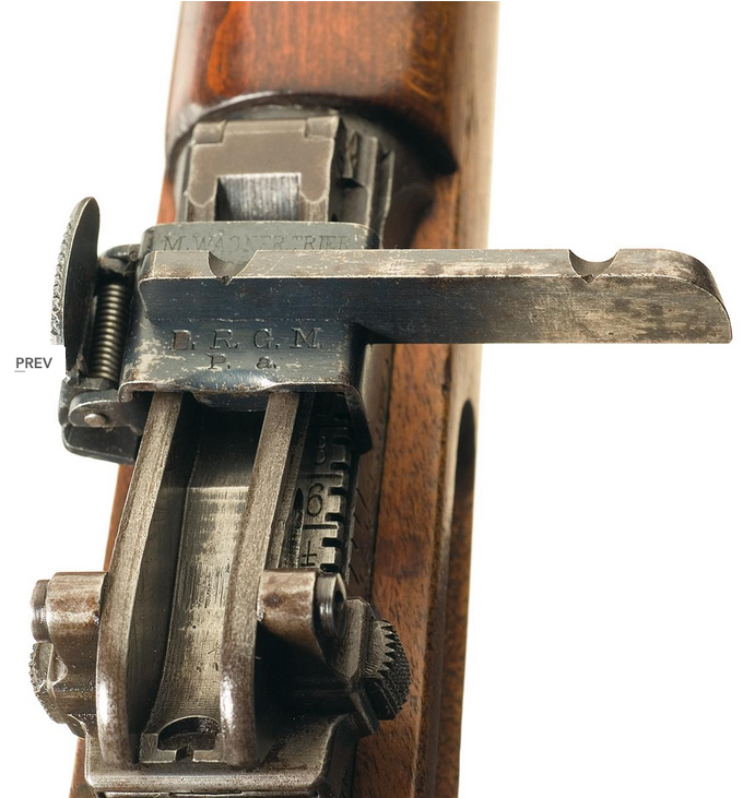

    :) такого целика нема.Впервые такое вижу для планки Ланге,до этого на манлихерах встречал.

    Ну так оно на ремне должно быть, а не там где сейчас...
    Пишут, что прицел для работы по воздушным целям

    На Ганзе в ветке про манлихер обсуждалось, что подобный двойной целик удобен для уничтожения артиллерийской прислуги сосредоточенным огнём).хз чему верить.
    Для борьбы с аэропланами лучше уж кольцо на мушке(если есть) использовать для упреждения.Хотя и такой целик ИМХО сослужит ту же службу.

    В данное время не лишнее. А вот когда поставлю сёмное кольцо, тогда точно будет лишнее. Встречаются фото Гевера и с таким кольцом.

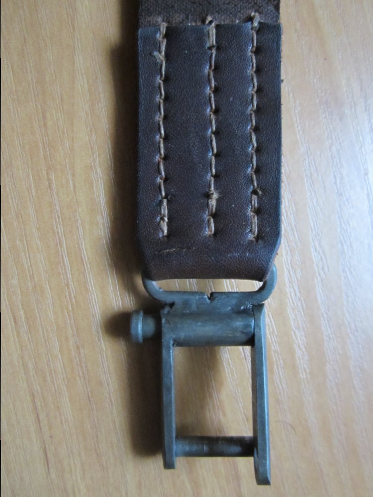

    Спасибо, всё ясно. По ремню (коже) может у вас информация есть. Длинна, загиб, цвет.

    Были из черной и коричневой кожи. Длинна 123 см + от загиба 5.5см

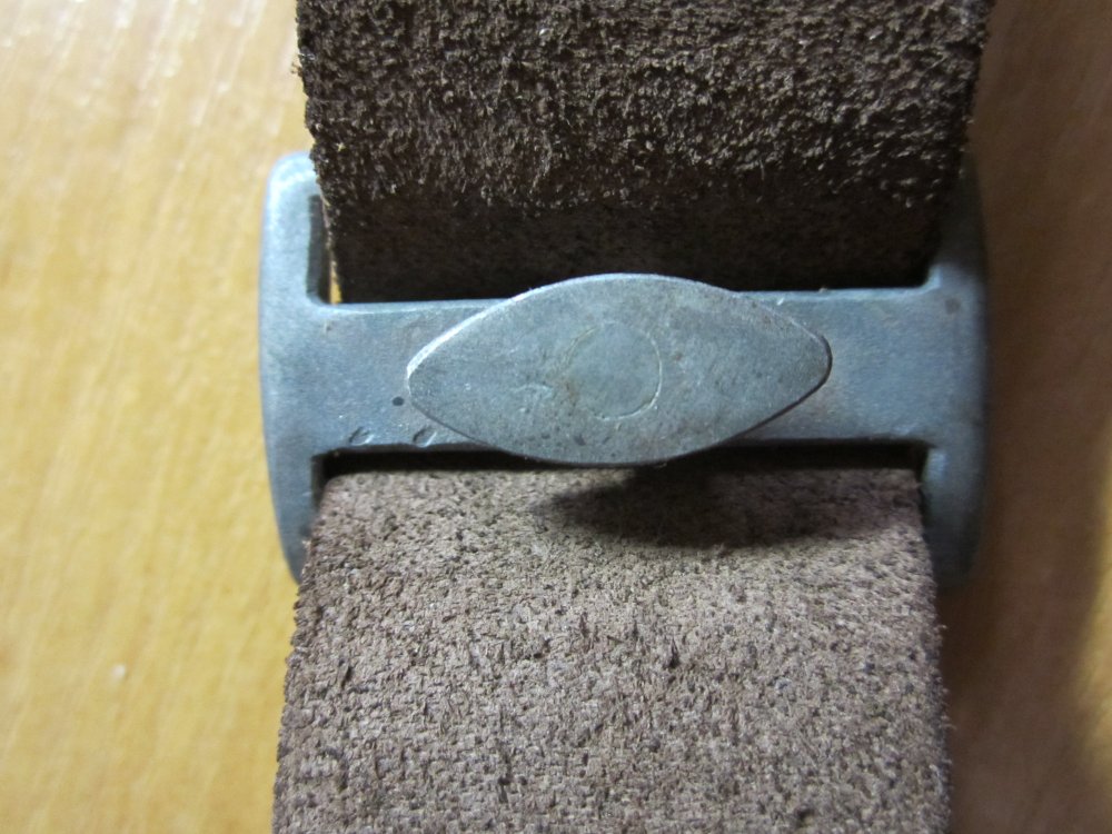

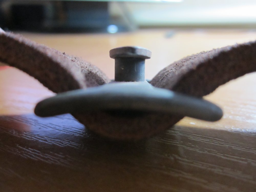

    Кстати, у товарища Gasser чертеж пряжки не полный, на ней есть выступ для крепления ремня.
    IMG_0785.JPG IMG_0786.JPG IMG_0787.JPG IMG_0788.JPG IMG_0791.JPG IMG_0789.JPG
    Gasser та 663 подобається це.

    Я так понял 123 это растянутый ремень полностью и плюс загиб 5 см на прошивку. А ширина ремня какая (в прытирку с пражкой 30мм) ?.

    Да, все верно. Ширина 30мм, толщина 4мм

    Были пряжки и без выступа - ремень прошивался тройным швом и намертво крепился к пряжке.Пряжку с грибком впервые увидел на Вашей фотографии.
  15. Yarik_jar
    Yarik_jar Moderator
    67
    114
    2.729
    LA
    Возможно, спорить не буду, таких не видел...

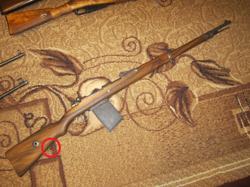

    Парни ,если дерево без люверсов,это что.?утверждают что оригинал?

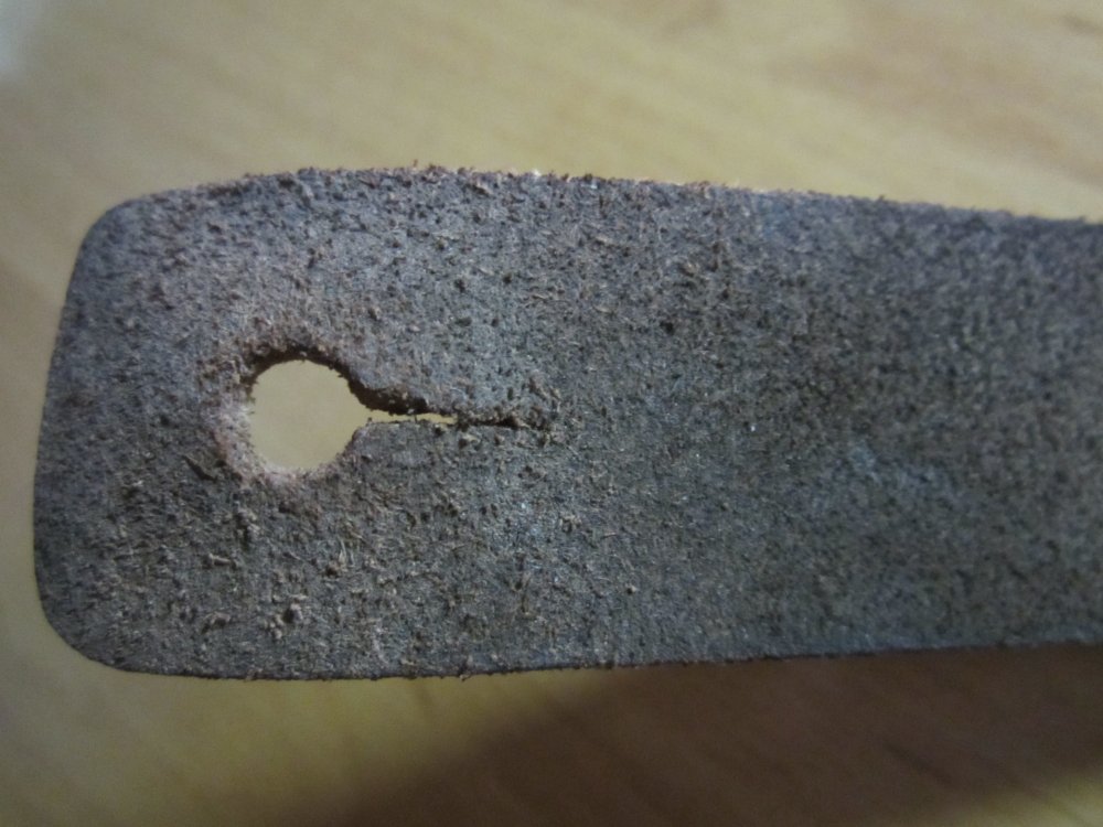

    в тыльнике есть отверстие под ударник для разборки затвора? тыльник галоша?или блесна

    Вот-смотрите

    Бывали и без люверсов.... киньте фото, если есть.
