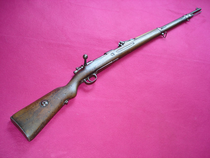

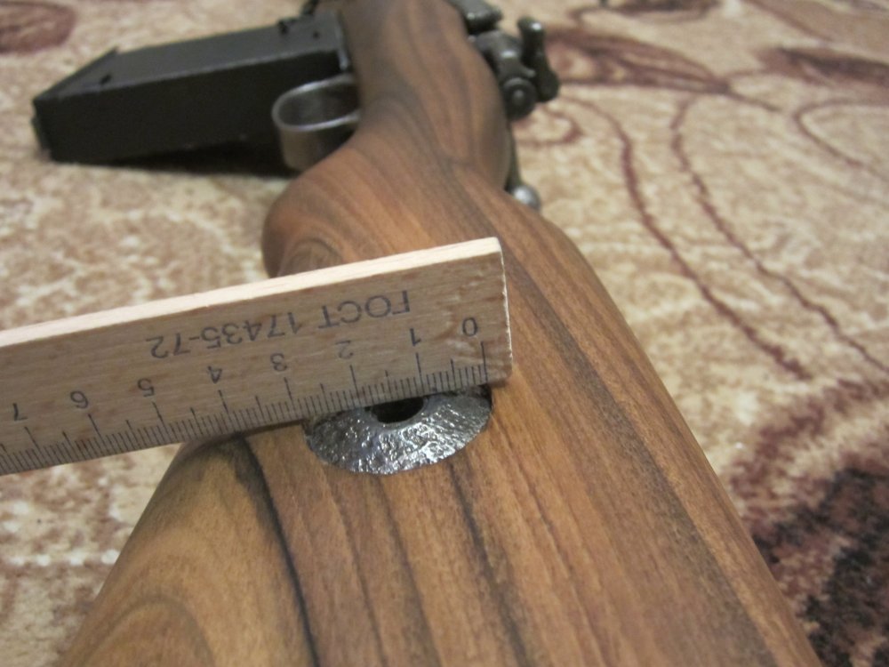

    Камрады подскажите кому не трудно наружный диаметр "люверса" на прикладе (куда затвор вставляется при разборке).... Р.С.-Извиняюсь что влез в чужую тему....
  3. 663
    663 ✠ Moderator
    17
    7.586
    Україна.
    Люверсы на маузер бывают 2х диаметров. На моём большего диаметра в основном шли на первую мировую диаметр 3 см. по меньшему диаметру не скажу. На фото чуть искажение. Фрезеровка под люверс 3 см в идеале.

  4. Bier
    Bier Stabsgefreiter
    315
    663 - спасибо!!!
    663 подобається це.
  5. vitic
    vitic Feldwebel
    766
    Миргород
    Крапаль не так.25 мм стандарт до 42го года,потом начали делать приклады и из фанеры и чтобы уменьшить риск скалывания люверс увеличели ло 30мм а приклад стали закрывать калошей.

    Истины ради просмотрел фото в интернете с геверами. По виду всех 30мм видиться.
  7. Джугашвили
    Джугашвили Oberschütze
    20
    Катакомбы Одессы
    Так точно-з0 мм Фото-0063.jpg Фото-0064.jpg С ув...

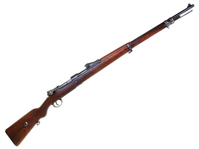

    Может я ошибаюсь, но на Геверах был совсем другой люверс.

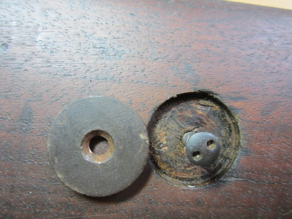

    Com3 прав, там люверсы другие (если нужно могу заметить на своём). У вас камрад 363 дерево в норме, но люверсы не те..

    Вот фото Геверов, только зачем этот люверс, вопрос? Явно не для разборки затвора.

    Вы уж извините но не соглашусь. Разница может быть не только в люверсе но и в антабке. На первом фото оригинал 1918 года. Не видел, не значит нет. По честному, бил бы у меня такой люверс я б его с радостью поставил. Но у вы.

    Люверс на моей фото не свозной, а крепится шурупом в 15мм.

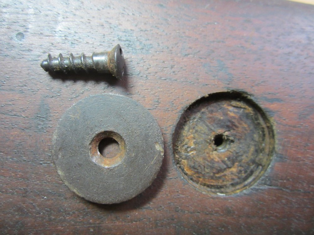

    Камрад com3 недавно создал тему в разделе Что это такое? по поводу люверса, там ему скинули ссылку на Ганзу (ссылку на тему не сохранил). Если в двух словах, то там пришли к мнению, что люверс - только маркер, на который наноситься информация по производителю. Собственно мой "чистый"
    ViktorD та 663 подобається це.
  20. Сарацин
    Сарацин Feldwebel
    599
    люверс-бирка.. стояли на "чеxе".. на энфилде..

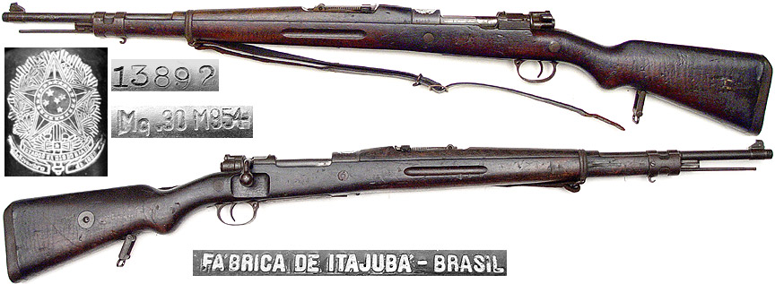

    На маузерах латиноамериканских заказов стояли? Можно ли определить принадлежность по дереву (не имея маркировки)?
    ViktorD подобається це.
  22. Сарацин
    Сарацин Feldwebel
    599
    вот аргентинский,бразильский и мексиканский.. дерево-вроде бук..иногда клеймили и приклад.. по породе-не знаю..

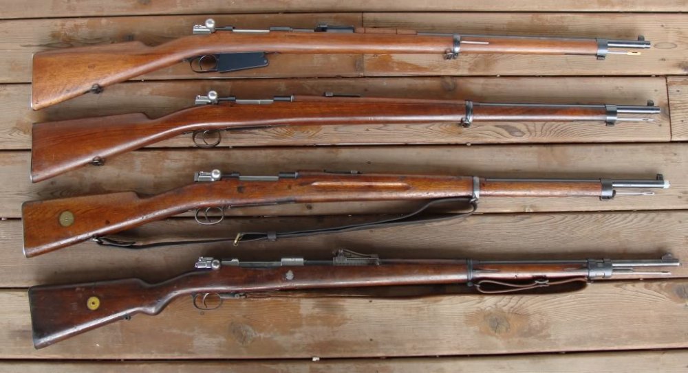

  23. Yarik_jar
    Yarik_jar Moderator
    67
    114
    2.729
    LA

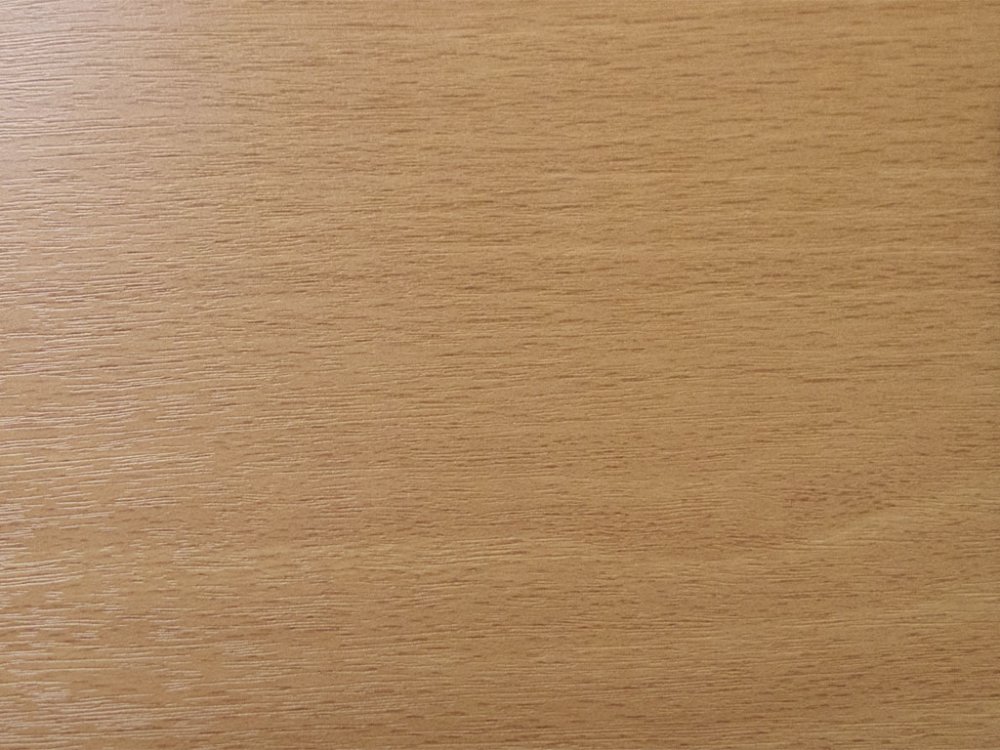

    Можно определить что за дерево Перуанский/Чилийский.... заказ? Ложе Маузер
  24. Сарацин
    Сарацин Feldwebel
    599
    беря во внимание коричнево-красноватый оттенок и,учитывая,что приклады тогда не морили.. вроде-бук ..популярная древесина в этом производстве.. сравнивайте..
    Yarik_jar подобається це.
  25. ArtBorsuk
    ArtBorsuk General-major
    6.309
    Karpatia
    А де виготовляли чилійський заказ? Бо сумніваюся, що це бук, принаймі із карпатсько-альпійського регіону. Звичайно по фото важко сказати про породу деревини, але по формі річних кілець я б схилявся до ясена.
