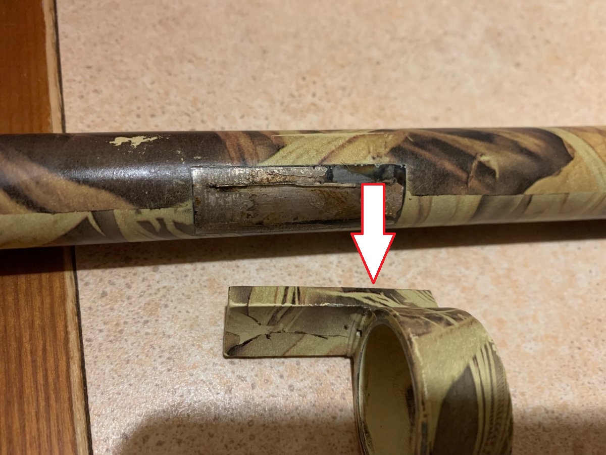

Нужна подсказка "коллективного разума".

    ПОС 40 использовали для спайки стволов планками на двудулках,и на ИЖ и на ТОЗ.С сорок пятого года и по сей день.Соединение крепкое....по идее.

    Нашатырь, белый порошок без запаха продаётся там где и остальная паятельная лобуда, стоит копейки, температура лужения гораздо ниже чем с бурой, залуживает практически любой метал, и спаивает любой метал в любом сочетании, я лично спаивал оловьяным припоем с помощью нашатыря любое черное железо в самых разних сочетаниях, прекрасно залуживает магнитную и не магнитную нержавейку, недавно купил в нете алюминиевый низкоплавный припой, с помощью нашатыря алюминием спаял две детали с черного железа, намертво как сваркой, при мелких деталях паяльник, при более крупных крупнее пуговицы пропановая горелка, алюминиевый припой горелка. Короче нашатырь среди флюсов пока рулит. Но ето с только с моего не богатого опыта.

    В ствол навпаки треба вставляти тен щоб прогріти перед тим як лудити

    Камраде ,краще майстерня .
    А по припоях то в іж тоз антабки паяні ПОС і там значно менша площа припаювання.
    Тут якщо чітко підігнати площини(притерти),то люба пайка буде тримати краще того клею.

    Вы созвонитесь, узнайте цену вопроса, урегулируйте детали. Потом отправьте ствол Новой почтой. Если я не ошибаюсь, то такая возможность есть. То что мастерская отправляет запчасти - это 100%. Возможно и берет на ремонт по почте. Попробуйте!

    Найдите в своём городе холодильников , они точно вам помогут .
    Или к ювелирам . С УВ

    Просверлить серьгу в паре местов и кемпом прихватить, ну на крайний случай,клей 505.:oops:

    Лучше к химикам,пускай прихимичат.

    Та можно заклепками к стволу:D
    Не советуйте ерунду. Только в мастерскую. Это оружие, а серьга несущая часть которая при перезарядке испытывает приличные нагрузки.

    Можно и на сквозной болт. Там в мастерской, тоже рукожопов хватает.:D

    А как насчёт аргона?

    Аргон для люминия.

    О сварке забудьте. Серьга на СТВОЛЕ!!!

    Аргон-газ. С его помощью варят и нержавейку и чёрный металл,а не только люминий.

    Это да, но температура нагрева такая, что ствол, попросту "поведет". А это не надо...
