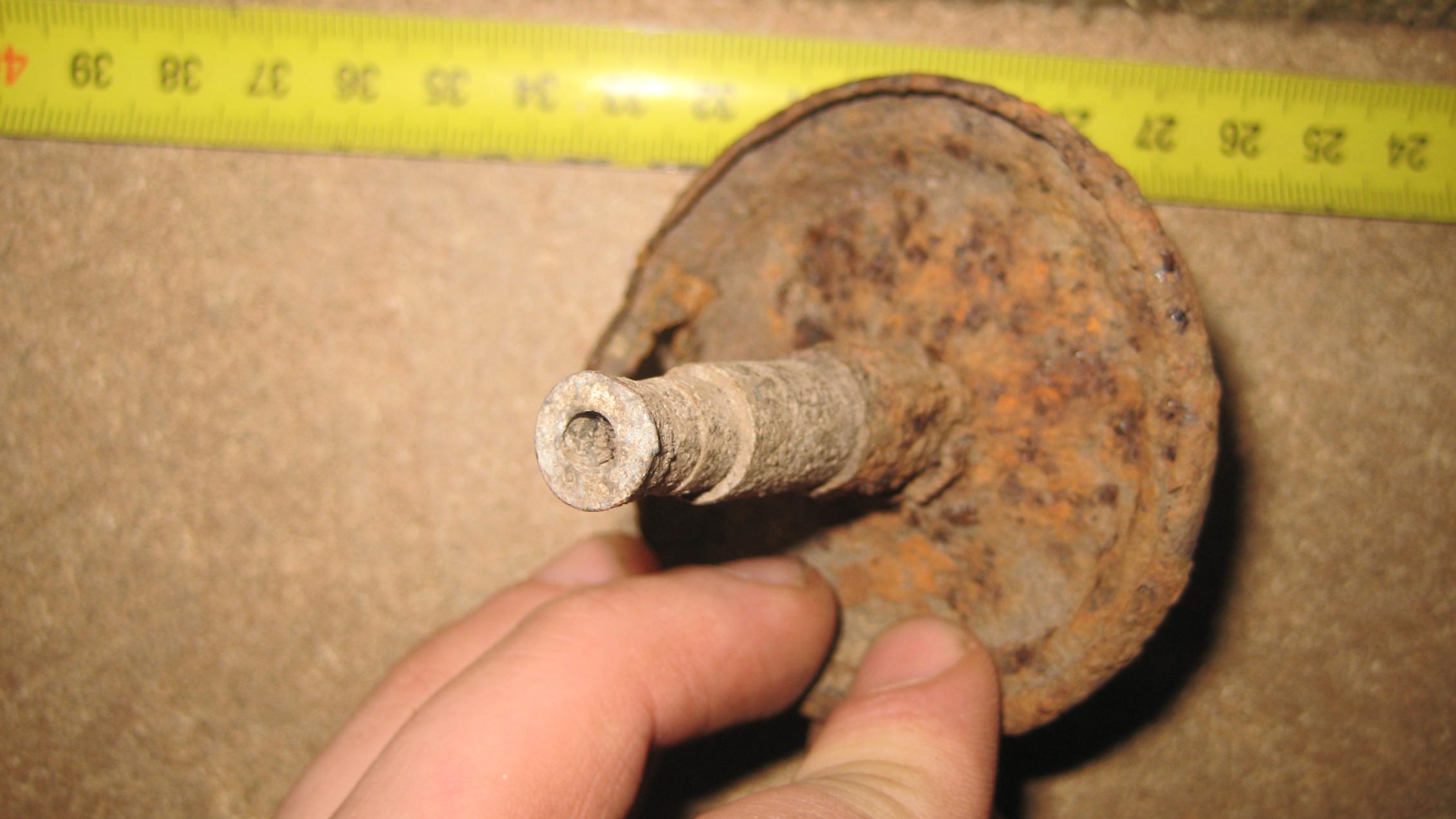

    Здравствуйте... Помогите пожалуйста по снаряду, размер по пояску 76мм. Вроде наш осколочный, только не пойму что там еще должно раскручиваться и за чем(на фото видно)? И ставились ли КТМ на этот снаряд? Снаряд пуст, найден уже без тола и взрывателя, А КТМ найден отдельно. И вот подскажите по запалу, на мой взгляд ковешников, но вот только опасен или нет это уже к Вам... Всем спасибо.

    Снаряд советский 76 мм ОФ, взрыватель устанавливался КТМ-1, сейчас вкручен только переходник. По крышке РГ-42 по этим фото не понятно, вроде УЗРГ сработавший...

    Я бы сказал, что это 76-мм дымовой снаряд сталистого чугуна Д-350А.
    Если какие-то клейма на боковой поверхности корпуса читабельны - посмотрите, может есть аварийное клеймо вещества, которым снаряд был снаряжен. Для дымового - это клеймо "Р-4"

    Спасибо. По снаряду понял. Я просто не знал что там еще переходник кокай-то есть... Крышка РГ-42 все правильно, просто фотик сел и не успел сфоткать. Как я понял запал безопасен?

    Уже абсолютно.

    Почему вроде, это и есть сработавший УЗРГ системы Вицени.
