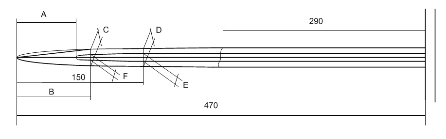

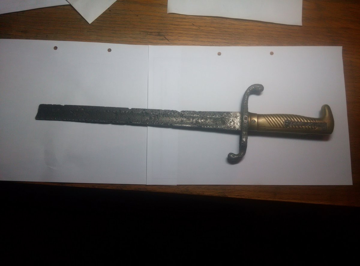

    Приветствую, реставраторы и любители истории. Достался мне такой инвалид 140-летний. Вот думаю, что с ним делать: оставить как есть (это же история, возможно он лопнул пополам во время боя, какой-то Фриц с ним шел в атаку и т.д.) или вернуть ему былые формы. Руки чешутся, хочется конечно второй вариант, уверен, что получится не хуже, чем сейчас. Подберу подходящую железку, приварю, сточу лишнее, состарю электролизом, на самом штыке крупные раковины заварю, наждачками обработаю и будет практически чердачного сохрана. Поэтому обращаюсь за помощью к счастливым обладателям данного образца в первозданном виде, интересуют некоторые размеры, чтобы соблюсти аутентичность. Также интересует какую сталь использовать для донора: старый напильник, полоса стали ст3, ну или подобрать что-то среднее по прочности. Штык будет висеть на стенке, поэтому прочность не является основополагающим фактором.

    Я брал монтажную лопатку для снятия покрышек с дисков авто , модель была другая , наверное можно обрезок авторессоры предварительно отожжённый , могу посоветовать обратиться сюда http://askalon.ws/topic/7923-хиршфенгер-м186571-с-травлением/

    Спасибо. Буду пробовать возможно и рессору. Не знаю получится ее отпустить, чтобы ковкой стала. Горна нет.

    Просто кусок бросить в мангал , печь или костёр , прокалить , засыпать углями , и оставить охлаждаться в куче пару дней .
