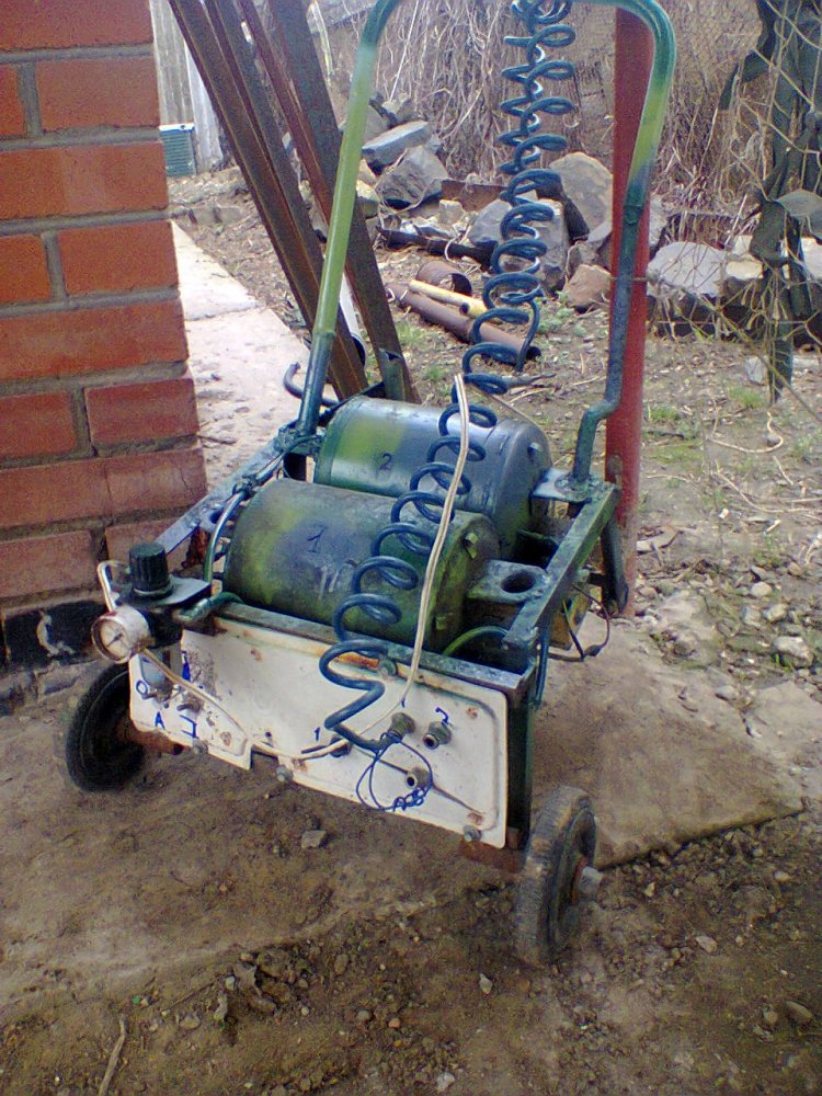

  11. Гл. старшина
    Гл. старшина Stabsfeldwebel
    1.280
    Вольный Дон
    Да не грохотал он по цене такой. Токарь дядя Вася замутит не лучше.
    Вот мой компр, в данный момент для накачки шин использую. манометр до 2.5 поставил, Тумблер питания на 3 положения .
    1 Вкл на постоянку, 2 Выкл, 3 Вкл и качает до 3 кг( автоматику посдавил РД простое)
    Второй тумблер выбор компра.
