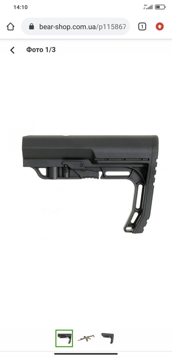

    Ситуация следующая , есть Апнутый ППА-К-01 Тирэкс делал все сам, на фото он, скорость его 145-155м/с на 12грамовом балоне СО2, но хаатает на 25-30 выстрелов,
    - пришло время менять рукоятку и приклад на модульный, соответственно балон перевести в трубу приклада , теперь по балонам -для пневматики есть 12гр и 88гр стоимостью 350грн за штуку, и их хрен достанешь, но есть еще 25грамовые балоны со2 для насосов подкачки велосипедов их в принципе дохрена в продаже , они тоже на резьбе и обьем в два раза больше 12 грамовых , интересно как они себя поведут ,если перевести тирэкса на них, или лучше ресивер в трубе приклада ,насос ВД и воздух, но тут вопрос как выдержит давление такое наш Тирэкс....
