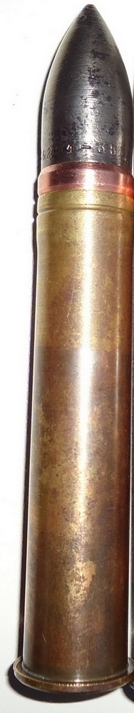

    посоветуйте как убрать черные окислы на головах?
    на фото разумеется ммг.

    По фото, к сожалению, не видно глубокие ли пятна, или нет. Если пятна - только начинающаяся, поверхностная коррозия, то я бы посоветовал взять ВД40, забрызгать и тереть жесткой стороной губки для мытья посуды.
    Удачи!

    спасибо за совет, к сожалению там есть небольшие каверны и в них тоже этот черный налет и губкой и карщеткой убрать не получается. может химия как нить поможет?
    и по поводу уксуса (уксусной кислоты) мнения тоже бы выслушал.

    Киньте в лимонную или уксусную кислоту, но ненадолго, на часик-другой и пройдитесь мет. щеткой. Думаю, этого будут достаточно.

    металической щеткой, потом можно покрыть пастой для воронения.

    Можно попробовать резиновым кругом на больших оборотах. Но круг должен быть именно резиновый, а не вулканитовый, или не дай Бог абразивный. После этого, как указал ув. камрад Gromoff, обязательно заворонить.
    Успехов!!!

    камрад,наверное,имел ввиду шлифовальный эластичный круг,но после шлифовки уйдут заводские мелкие канавки от резца,и то уже будет пасхальное ийцо а не патрон с 70летней историей
