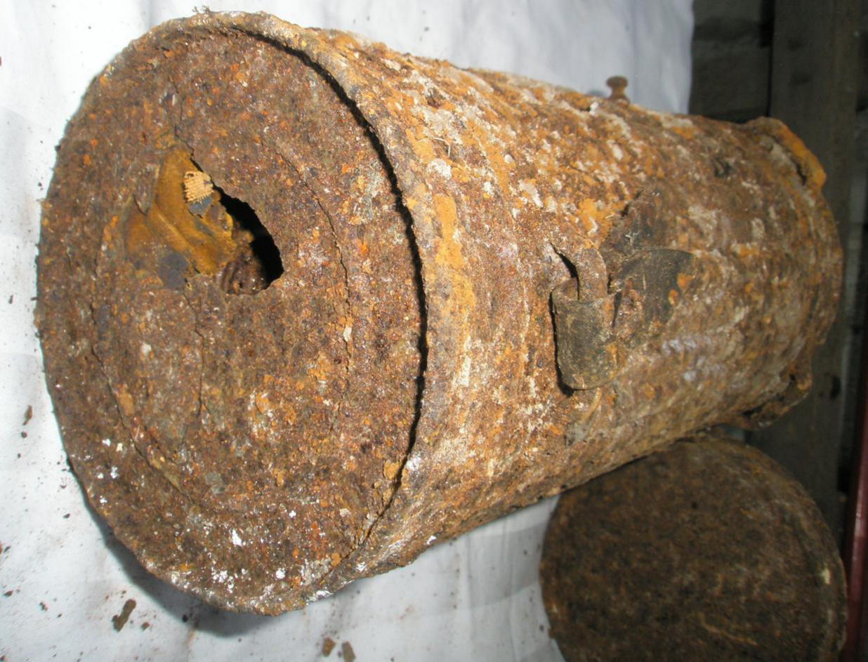

    Попали ко мне в руки вот эти вещички!!
    1 Как и чем лучше заделать отверстие в дне Ганс бочка!!
    2 Как заменить стёкла в газ маске!! как их разобрать!!

    Овчинка выделки не стоит! Бак труха,менять стекла на маске гемор!

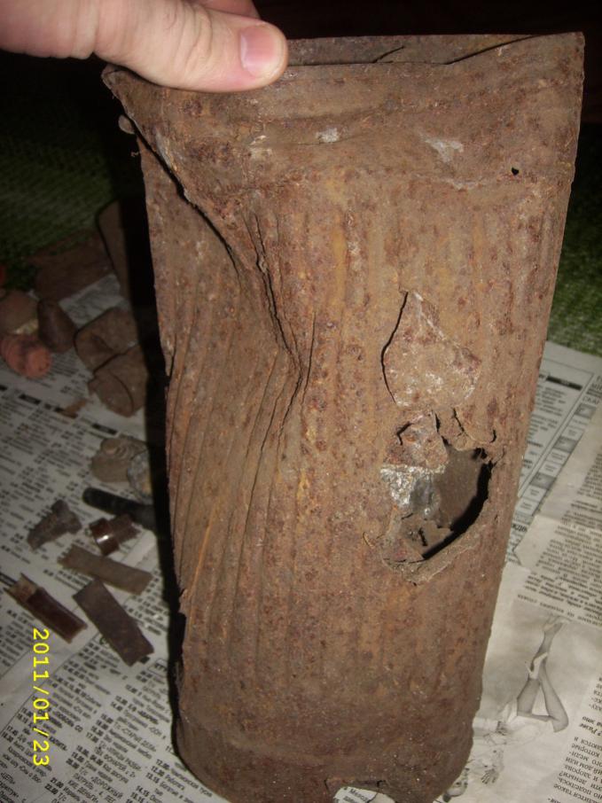

    На мой взгляд, дыру в дне лучше аккуратненько залатать (при условии если металл крепкий, на фото плохо видно).
    Второй способ: снять дно с другого, более "дохлого" бака и переставить на этот.

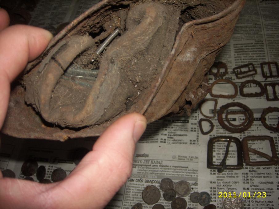

    По газмаске: "глаза" в ней меняются путем разгибания "зажимов", что-ли, на верхней накладке.
    С ув. Сергей.

    Я бы тоже не заморачивался но можно и попытаться,дырку можно холодной сваркой залепить!!!

    Бак оставь на запчасти (с него после кислоты почти нифига не останется).
    А маска толковая. Бери выламывай оставшееся стекло, снимай аккуратно обжимки, потом ставь новые (коли найдёшь) и ставь аккуратно обжимки обратно.
    Резинку ВДхой сбрызни:smile_12:

    Бак уже реально умер.Дабы Вы точно знали стоитли с ним морочится или нет закиньте его в лимонку.

    99 % что "обжимки" хрен снимешь. Там идет нейкий мерзкий материал а-ля бунтбеталл или вообще цинк, вообщем крошится очень. Я просто вставил стекла из пластика и забил на это дело. Внешний вид имеется, а лепить из говна конфету...
    Ну а бак - кислотить, паять-штукатурить, если от него конечно что-то останется.

    После лимонки будет труха и решето!

    в лимоннке подержи пару суток посмотри что будет
    А лучше в крепком растворе солянки подержать неделю
    и проблем не будет )

    в лимонку добавить парутаблеток сухого спирта и металл кушатся не будет только ржавота

    бак сначала прокислотить в лимонке с сухим спиртом надо, потом уже смотреть, получится ли заварить, после чистки много новых мелких дыр может повылезать

    При кузовных ремонтах автомобилей активно применяют стекло-волоконную замазку (или может правильнее шпатлевку). Она ложится на металл любого состояния. После полного затвердения, ее можно обрабатывать любыми способами. Может бак попробовать отремонтировать с ее помощью.

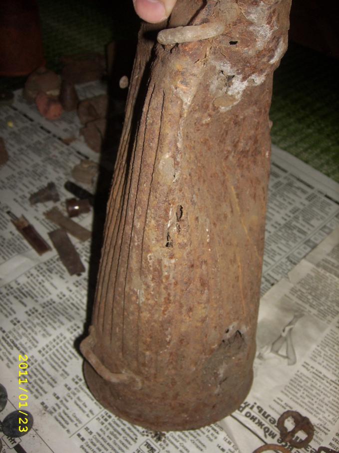

    Дабы не плодить темы прошу помощи как аккуратно разобрать сие чудо!! С ув
  20. Хейль
    Хейль General-major
    6,310
    Location:
    Можно попробовать разогнуть или разрезать ножницами по металлу.

    Насчёт бака буду пробовать аккуратно разогнуть!! так как есть идеи и для этого бака!!

    Подскажите каким цветом перекрасить Бачёк!! Эконом вариант максимально подходящий по оттенку!! Красить думаю баллончикам!!
    Вот нашёл вот такую у нас в продаже как думаете http://www.konstanta.kiev.ua/img/forall/Image/Алкидная эмаль New Ton - каталог цветов.jpg и сама краска http://www.konstanta.kiev.ua/ru/catalog/str288/421
    перекрашивать думаю в RAL 6006 хаки-олива!!

    Цвет по моему подходящий.
