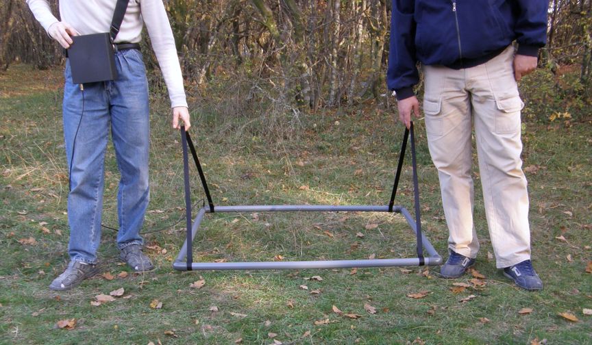

    Мало вероятного что четыре метра,вылет стрелы с ковшом не позволит.метра 3-2,5 более похоже ,а на такую глубину возьмёт большую массу и простой глубинник тиапав кощея с рамой 2на2,с ув.Рубероид.

  11. serjant
    serjant Obergefreiter
    382
    РУССКИЙ
    До 100 кг с ним точно рыть будете!
    Я вот думаю может кощей и рамку к нему сваять 3х3 метра..
    Что общество скажет?

    примерно так :)
