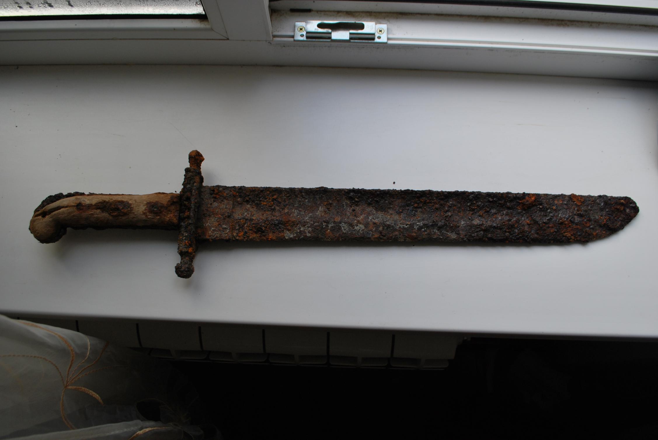

    На выходных копнул такого красавца. Дерево более - менее бодрое, твёрденькое. Помыл тёплой водой со шёткой. Дерево завернул в бумагу.
    Вопрос: как законсервировать дерево и не дать металлу развалиться со временем. Вещь для меня ценна.

    Костя, дерево наверное не сохраниш.Метал можно очистить электролизом, или попробовать для начала щавелькой. Эл-з должен дать нормальный эфект, но с деревом проблема....

    Однозначно дерево придется менять при толковой рестоврации-зачем оно такое??..Железо в лимонку(дешевле)чистит гут!......

    Задуйте рукоятку строительной пеной - и смело мокайте предмет в лимонку, после окончания работ пену срежете, правда как понимете - все что будет покрыто пеной останется ржавым.

    Там под рукояткой сплошная ржа!:smile_10:.Что это будет за девайс с такой рестоврацией:D-наполовину прокислоченой.??..Снимайте дерево,окунайте в лимонку,расствор 100гр на 1литр воды будет предостаточно,через сутки вынимайте и чухайте кар-щеткой,можно кухонной металической губкой-вся ржа сойдет:smile_12:-дальше по обстоятельствам-возможно будут раковины-тогда паять и.т.д. и т.п.,,..в конце поворонить и сделать толковые,человеческие накладки а не замарачиваться старьем! Удачи в работе,ждем фото.С ув...

    Штука класная только с умом надо подойти,пока брось в соляру и пусть лежыт,недельку полтора,потом посмотриш состояния.С ув.V/

    вот еще лимонка...только раствор держал подогретым....но у меня нетак хреново было дерево не спас... ты главное заклепки спаси...

    я б знімав дерево і чистив нормально і поністю а то і не почистиш толком і дерево уг в руку взяти неприємно...

    Да какое там, заклёпки спасти нереально, да и дерево, я так понял тоже. Пока кинул в соляру - киснет.

    2. Вариант с пеной неприемлем полностью. К дереву прикипает плотно и никаким чёртом потом не отходит.
    Дерево буду делать новое из ореха.

    Дерево я аккуратно снял и просушил, сначала обернул пенькой, пока та влагу впитывала, потом полежали на столе пару дней. В итоге пропитал конопляным маслом. Сейчас лежит сохнет после масла, потом пройдёт ещё один процесс пропитки.
    С пеной не пробовал и никому не советую, если вещь дорога.
    Объясняю. два года назд закончил дома капитальный ремонт, в т.ч. менял двери. Дыры вокруг косяков после установки задувал монтажной пеной. Когда она высохла верхнюю часть срезал ножом, а то, что к дереву прикипело пришлось вычюхивать грубой шкуркой с последующей шпаклёвкой.
    Дерево на ручках тесака, хоть и твёрдое, но слоистое. Как бы я от туда пену вышкрябывал - не знаю.

    Господа, засохшая монтажная пена легко смывается ацетоновым растворителем.
    Что касается дерева, то можно было бы пропитать его акриловым раствором. Зачистить, просушить, потом слегка прогреть (в духовке, например, при 150-180 С.)
    Развести акриловую пропитку 1:5 (взять, к примеру, Aquastop фирмы ESKARO, только розового цвета - он сильнее), и окунуть деревяшку на мин.15-20. Вытащить, просушить. Второй слой дать в растворе, соотношением 1:3. Просушить, третий слой - 1:1. После просушки отшлифовать. По твердости будет как пластмасса! :)

    Есть еще более интересный способ. Очень старый, кстати, но надежный на 100%
    Берете "жидкое стекло" (силикатный клей проще говоря). Процеживаете его через марлю, и разводите ДИСТИЛИРОВАННОЙ водой в соотношении 1:1. Пропитываете дерево этим составом, пока не перестанет впитываться. Сушите и шлифуете. Текстура дерева классно "проявляется". Дерево слегка желтеет. После пропитки дерево НЕ ГОРИТ! В худшем случае обугливается, но не глубоко :)
    В общем, и дешево, и надежно! Кстати, дерево перед пропиткой тоже можно прогреть: раскрываются поры и раствор впитывается глубже ;)

    Камрад снимиш ржавчину потом прополируй резиновим полировочным кругом.С ув.V
