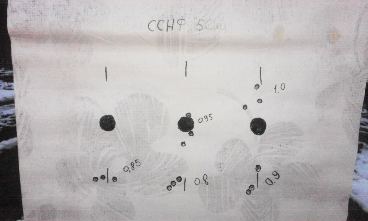

    Пуля свинец 10.7грамм капс муром квб-7магнум порох сснф 50метров навеска 1грамм уже сверх звук

    Пуля свинец 10.7грамм капс муром квб-7магнум порох тахо гладкий 50метров навеска 0.55 уже сверх звук

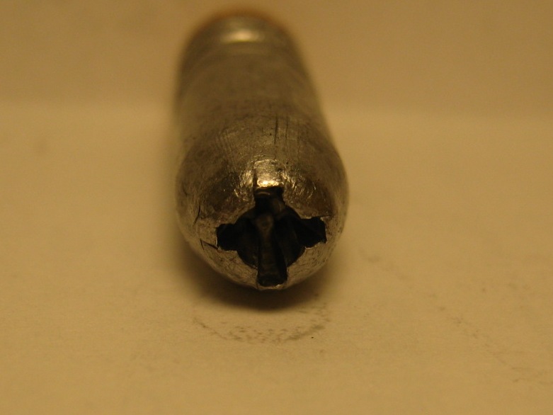

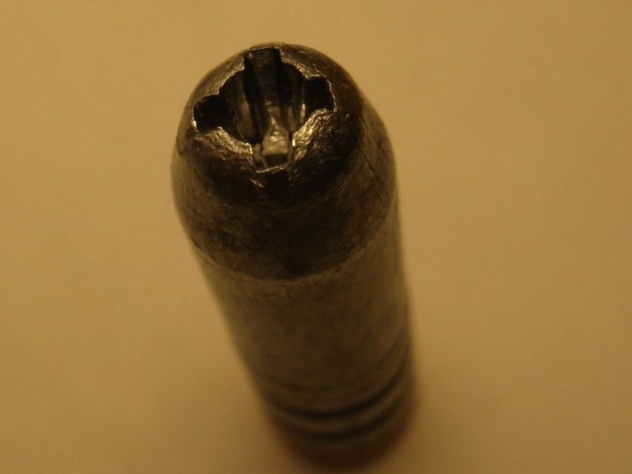

  23. berger2000
    berger2000 Oberleutnant
    3.514
    Пуля 308win 200 грейн ЭКСПАНСИВНАЯ моего производства
    308win-200-grein-expansive-1.JPG 308win-200-grein-expansive-2.JPG 308win-200-grein-expansive-3.JPG 308win-200-grein-expansive-4.JPG 308win-200-grein-expansive-5.JPG 308win-200-grein-expansive-6.JPG 308win-200-grein-expansive-7.JPG 308win-200-grein-expansive-8.JPG 308win-200-grein-expansive-9.JPG 308win-200-grein-expansive-10.JPG 308win-200-grein-expansive-11.JPG 308win-200-grein-expansive-12.JPG 308win-200-grein-expansive-13.JPG
