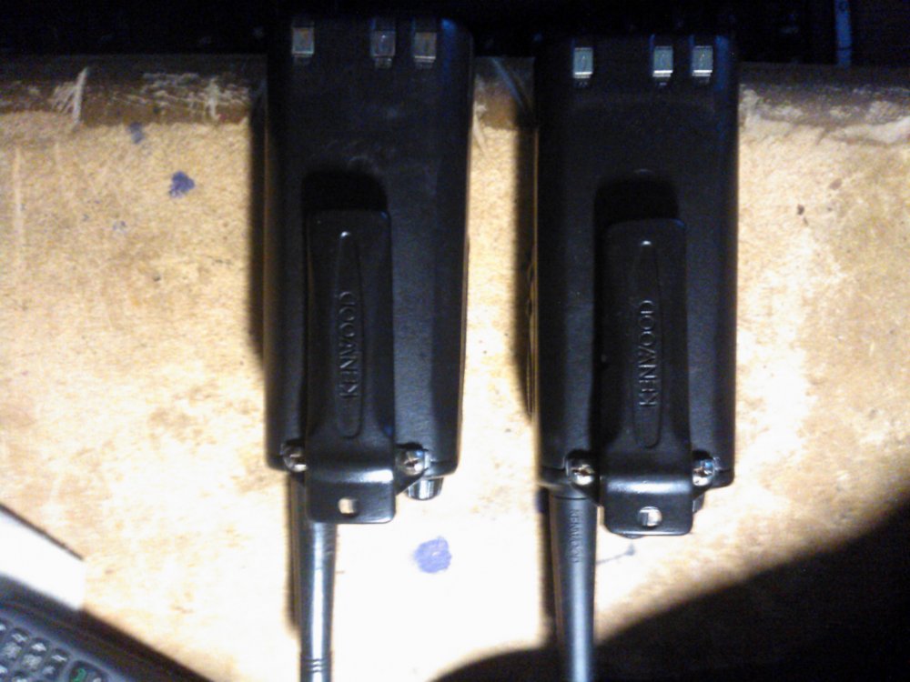

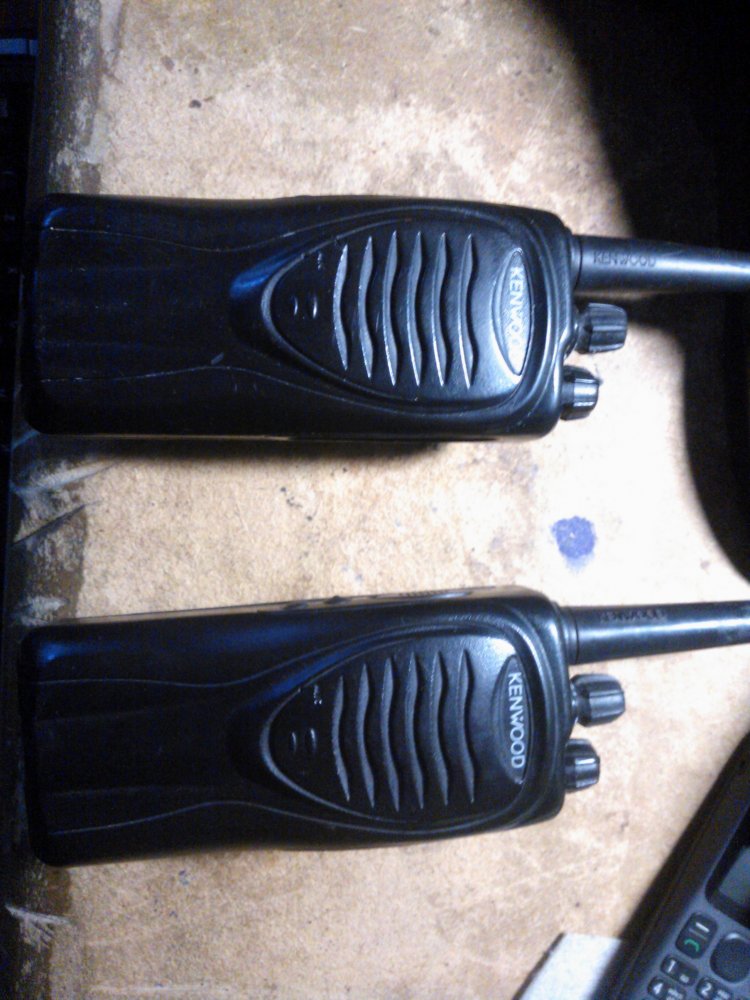

  21. (S.V.O.B.O.D.A)
    (S.V.O.B.O.D.A) Schütze
    178
    Николаев. Единая Украина!
    Люди прошу помощи .Вот такая рация .Частоты вроде одинаковые с товарищем .А его сканер меня не "видит " http://ms.dn.ua/index.php?route=product/product&product_id=179
    Техник сказал ,что это Kenwood TK-2260(1) - 146-174 МГц;
    Частоты такие же но не одна не ловит меня .А между собой отлично .Может всё же Kenwood TK-2260(5) - 400-470 МГц; ?
  22. 98WHITE89
    98WHITE89 Stabsgefreiter
    266
    может и так , потому как они шли под три вида расположения частот в этом корпусе .( на два метра , и две вариации для 70 см)
  23. ARME
    ARME Stabsgefreiter
    403
    на карте по центру
    от Укрчастот есть фирма в Харькове Евросвязь, брал у них 3 Кенвуда и бамажки на них, но на год дают, копейки, без проблем
  24. Harvest
    Harvest Gefreiter
    219
    UR
    судя по коротышам антеннам примерно 8см то на 400 мгц. хотя антенны можно и поменять местами. не факт
