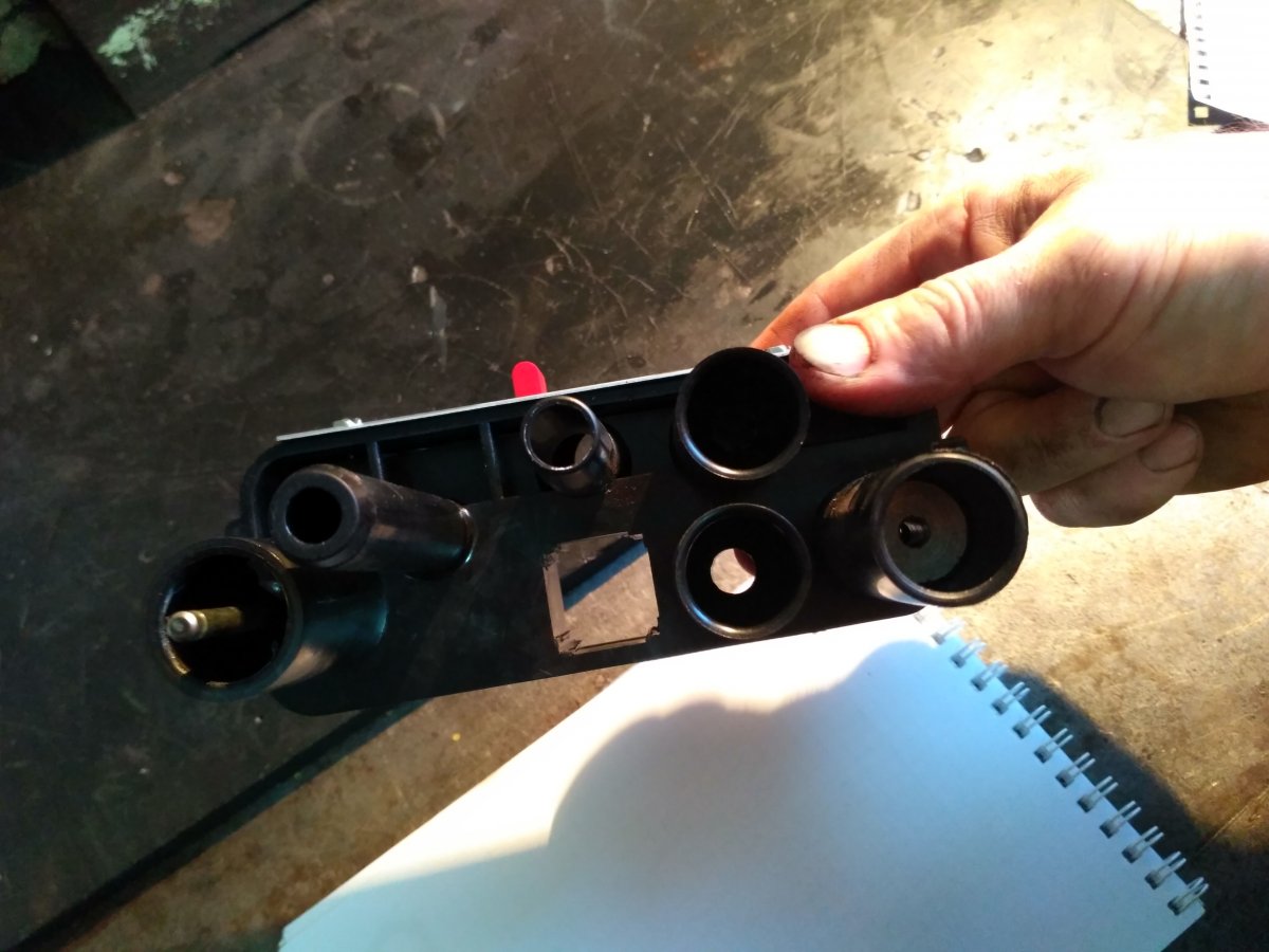

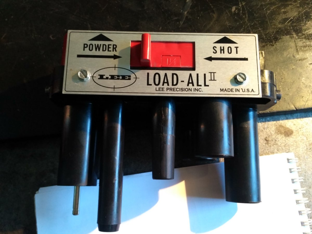

    Камрады,а многие из вас юзают lee load all 2(в миру "лодырь")?Мой хороший знакомый приобрёл себе такой девайс.И,наверное как у многих,возникла проблема с нормальным закрытием звезды.Подкладывать монетку не технично.Предлагаю решение,но прошу запастись терпением,т.к. все пояснения будут с картинками.

    №1.
    Разбираем прес.
    Barrett2.2, Savoy13, CHASER618 та 2 іншим подобається це.

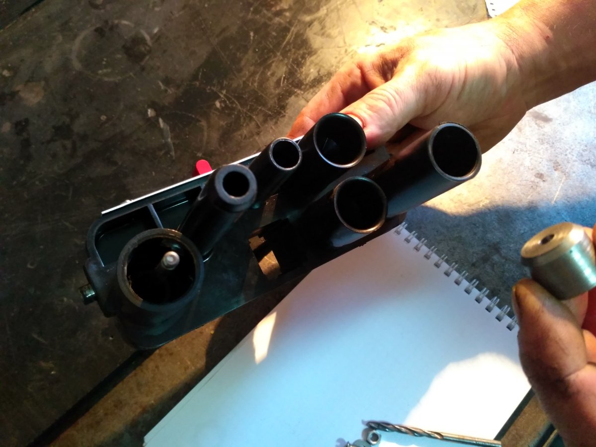

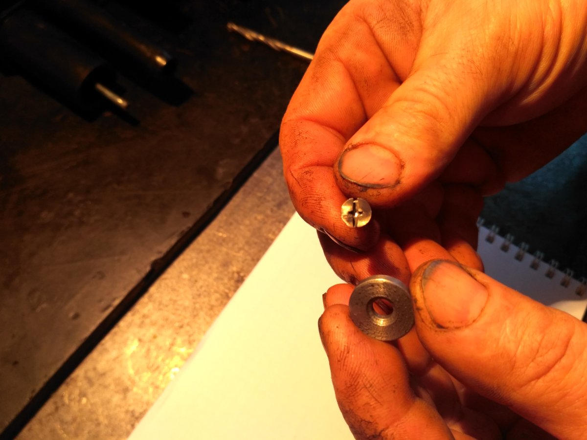

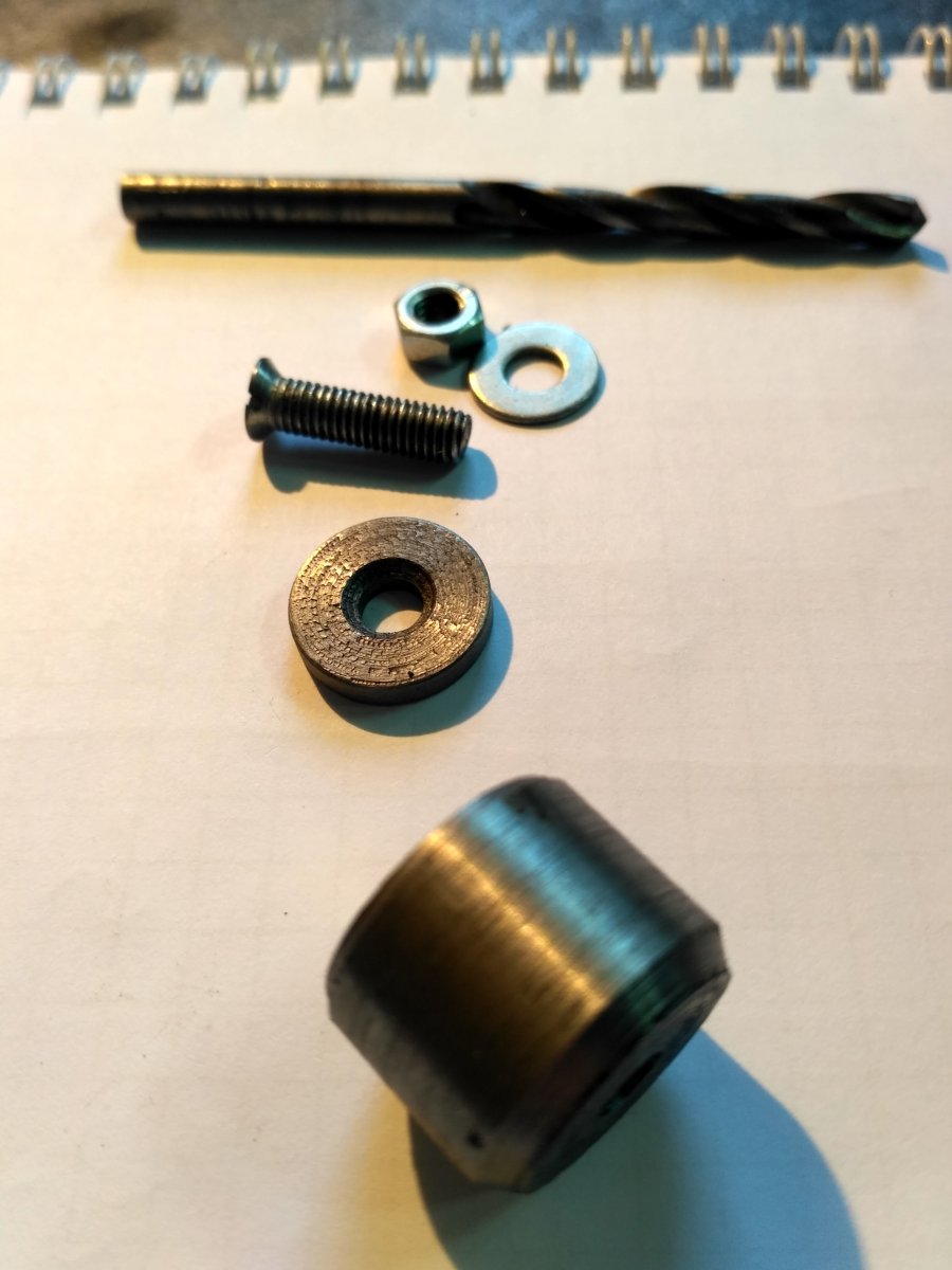

    №2.
    Готовим вот такой наборчик.
    Набор состоит из:
    1.Сверло диаметром 5мм.
    2.Шайба диаметром 16мм.,толщина 3мм.(толщина шайбы подбирается такой,на сколько вы хотите просадить звезду глубже),диаметр внутреннего отверстия 5мм.,и глубокий потай с одной стороны шайбы.
    3.Винт с конусной шляпкой+гайка М5.Шляпка винта должна уходить в потай шайбы заподлицо.
    4.Втулка-кондуктор,которая позволит просверлить отверстие в станции закрытия звезды строго посредине.
    Surovyy, Barrett2.2, Konrad86 та 4 іншим подобається це.

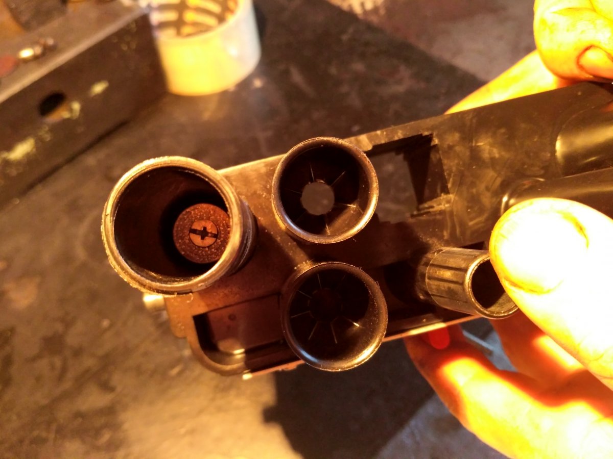

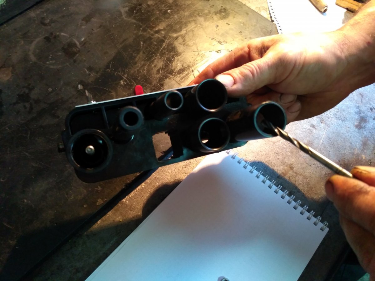

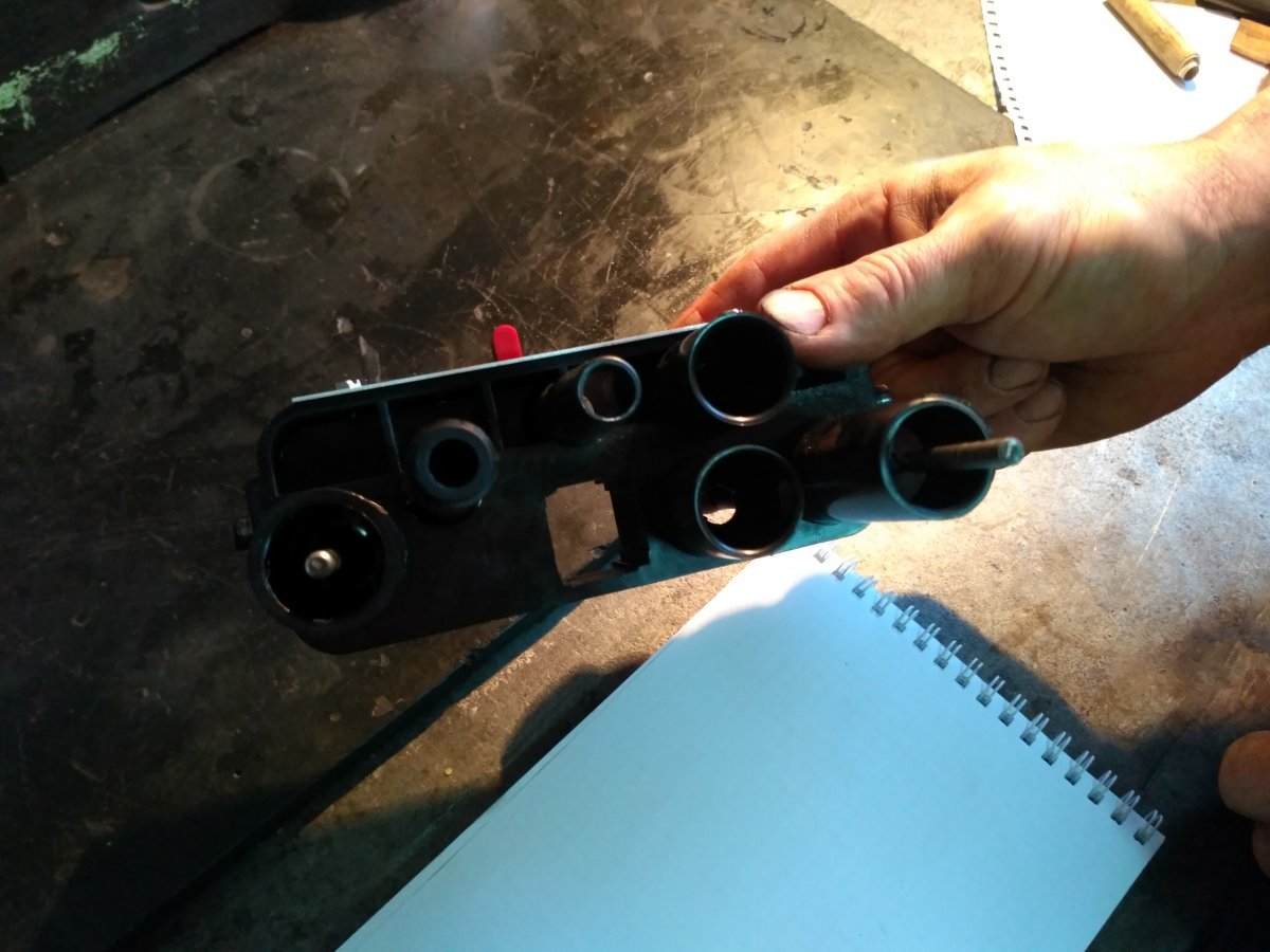

  16. рамзэс
    рамзэс Major
    17
    33
    2.462
    украина

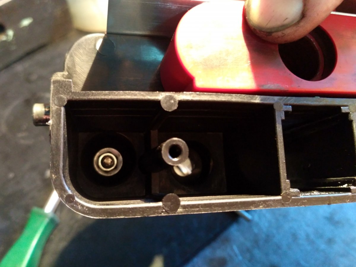

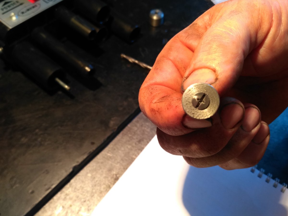

    №3.
    1.Помещаем втулку в станцию.
    2.Дрелькой сверлим через кондуктор отверстие в донышке станции навылет.
    3.Вынимаем втулку,и в отверстие вставляем винт с шайбой.
    4.С обратной стороны крепим гаечкой.
    Вроде всё.Танцы с бубном(монеткой) больше не нужны.С первого захода звезда закроется как нужно,и конуситься будет легче.
