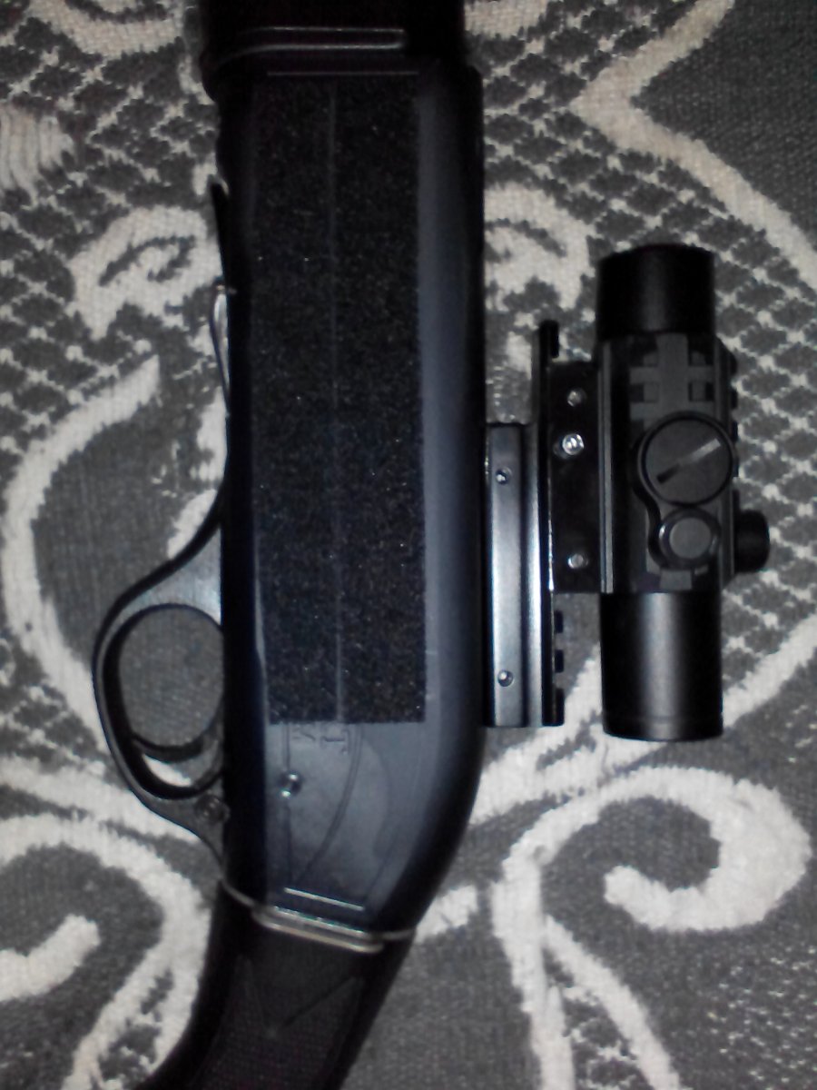

  19. RomanP
    RomanP Leutnant
    1.072

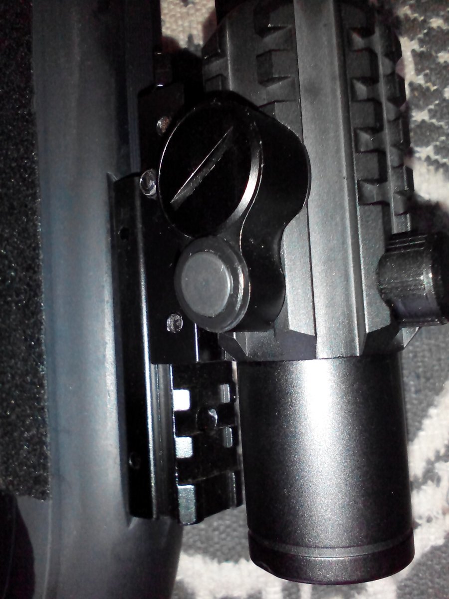

    Крепили через переходник к ласточкиному хвосту.Два винта сбоку, а один сверху (видно на 3-м фото). Тот, что сверху - вкручивается в ствольную коробку, т.е. под него засверлили отверстие и нарезали резьбу

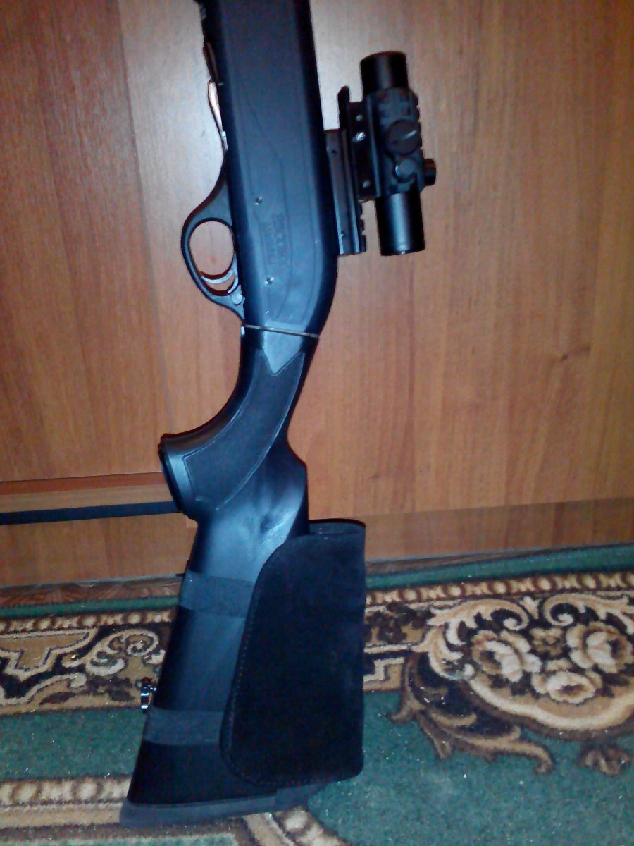

    А на сколько поднялась прицельная линия?
    И еще пару тройку вопросиков :):
    - липучка для сайдседла чем крепится к коробке;
    - сайдседл не мешает цевью при перезарядке?
    - щеку сами делали или заказывали где-то?

  22. RomanP
    RomanP Leutnant
    1.072
    - Прицельная линия поднялась довольно сильно, пришлось колхозить щеку (на фото видно);
    - липучка с одной стороны имеет липкую основу по типу скотча;
    - это полуавтомат, цевьё не двигается, но на помпе тоже сайдседлл нормально становится, только , как правило разной длины: на помпах с длинным цевьём (Хатсан, Узкон, Фабарм) обычно слева ставится САйдседдл на 4 патрона, можно ещё на 2 справа; на ружьях с коротким цевьём - на 6 патронов, некоторые ставят на 7 или 8, но как по мне, это уже перебор, тяжеловато;
    - по щеке - купил патронташ на приклад (лот №1 здесь https://reibert.info/threads/patron...-chexly-i-mnogoe-drugoe-popolnjaemaja.575547/), а внутрь набрал щеку из деревянных планочек по типу линейки, можно было и из пенопласта вырезать. Получилось удобно

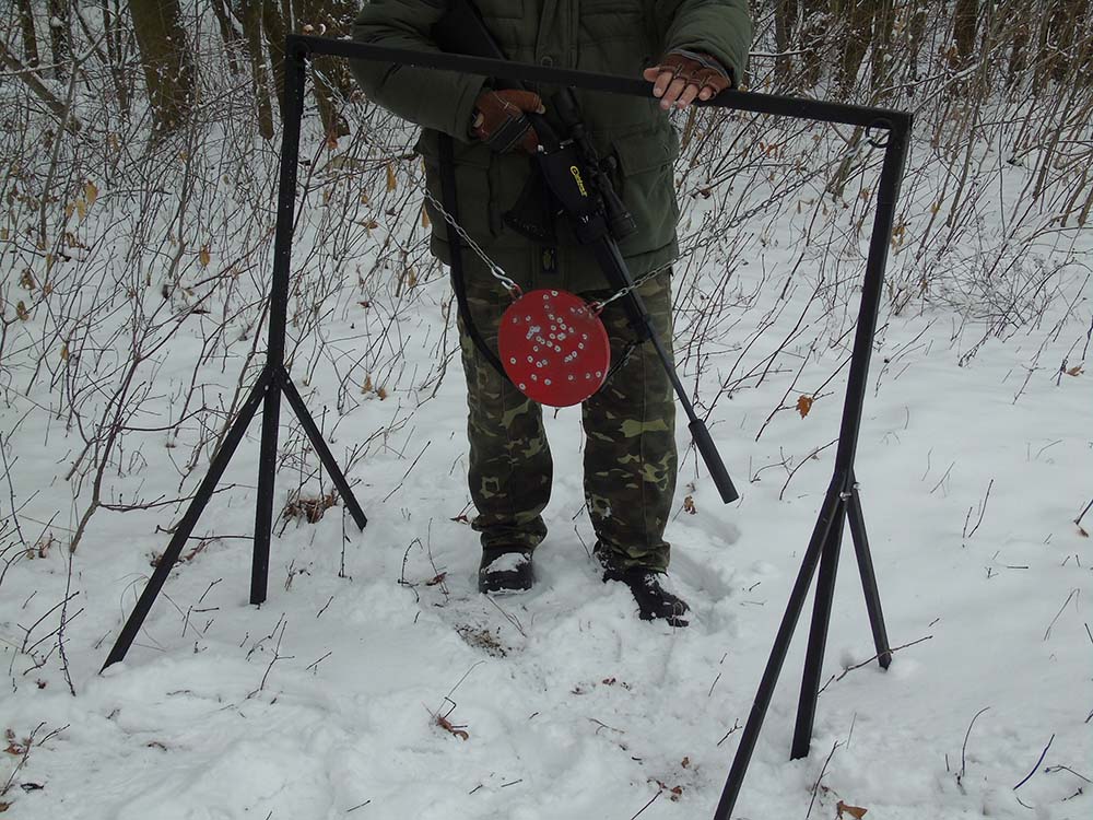

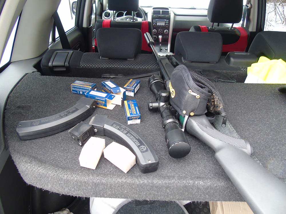

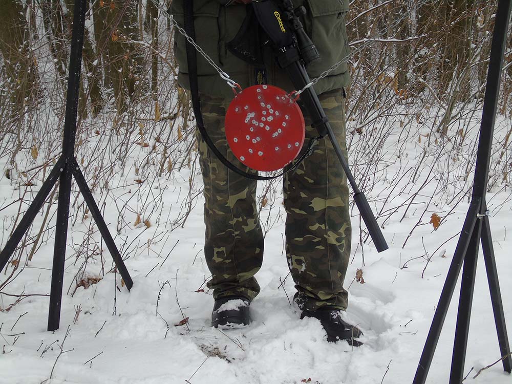

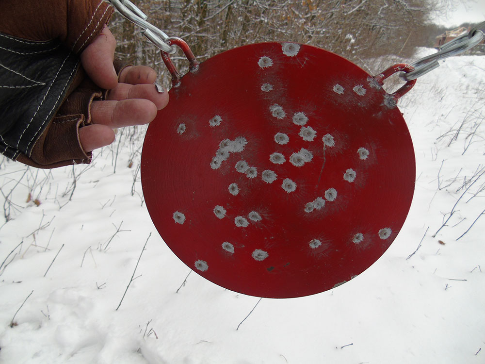

    Вчера расстроился из-за неудачной установки коллиматора на помпу, но немного оторвался на Ругере. К помпе уже душа не лежала.

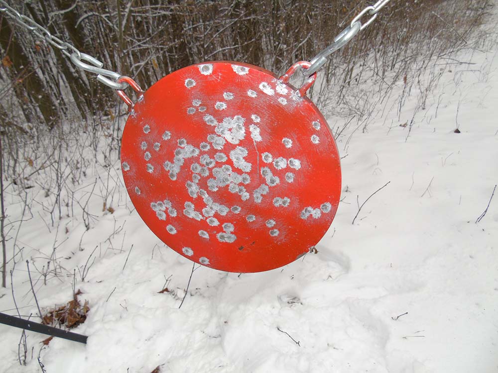

    Стреляли с 40 метров. Калибр 22 lr моему гонгу хоть бы что, только краску сбивает. Сама пуля разлетается на мелкие кусочки. Ну и "брызги" ещё посекли краску на стойке.
    Патрон бразильский, дозвуковой, глушитель, гильзоулавливатель (доработанный).
    Хочу ещё сделать небольшой разборный столик и стульчик, так чтоб всё помещалось в машину.
    В следующий раз, будем стрелять на 70-100 м. И обязательно протестирую гонг на пулю 12 к, думаю с 25 метров.

  24. Dr.Gonzo
    Dr.Gonzo Major
    2.750
    Київ(Позняки, піраміда) Україна
    Ой не надо 12 в этот гонг, да с 25 метров, порвёт, минимум без ушей гонг останется.

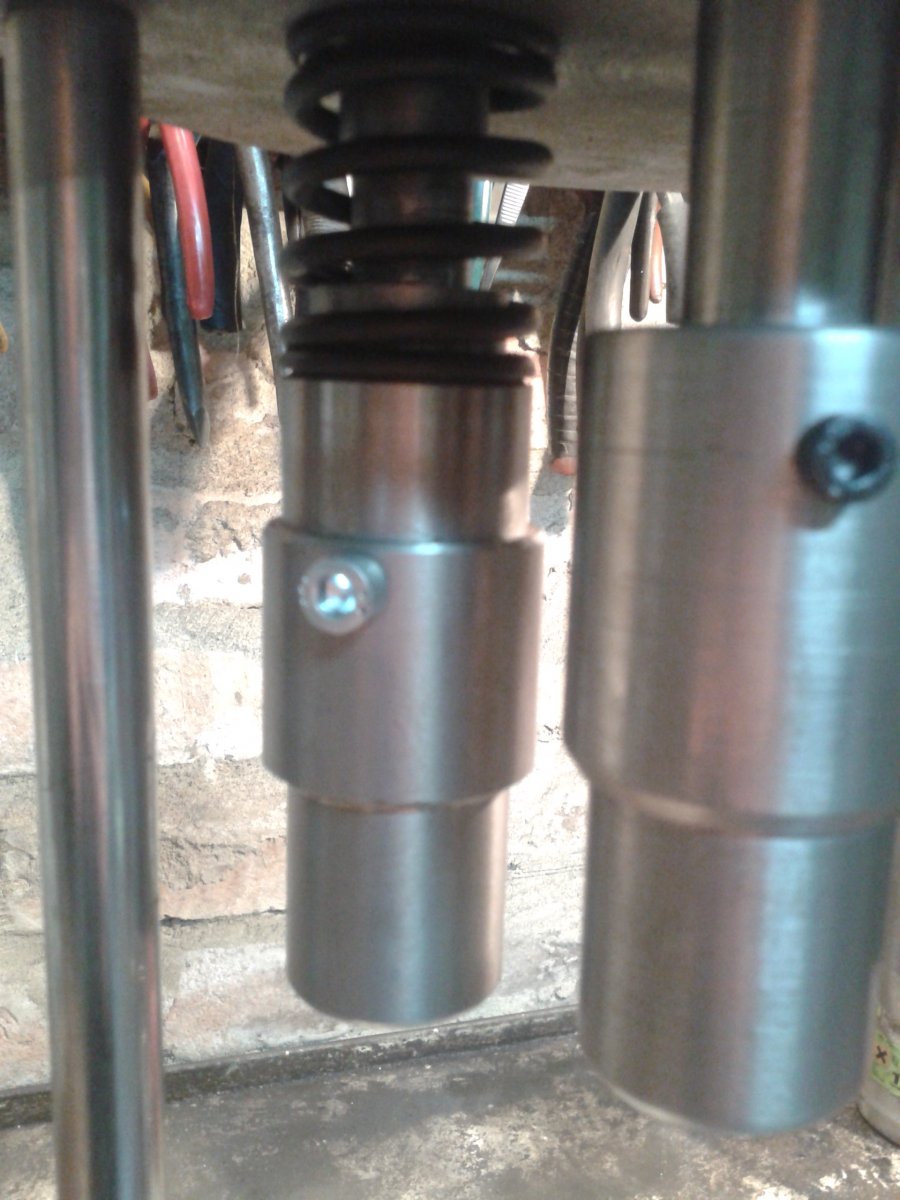

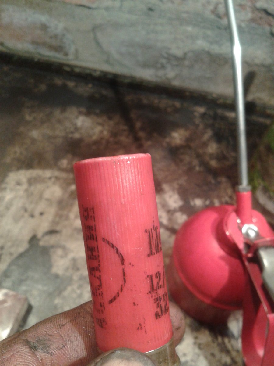

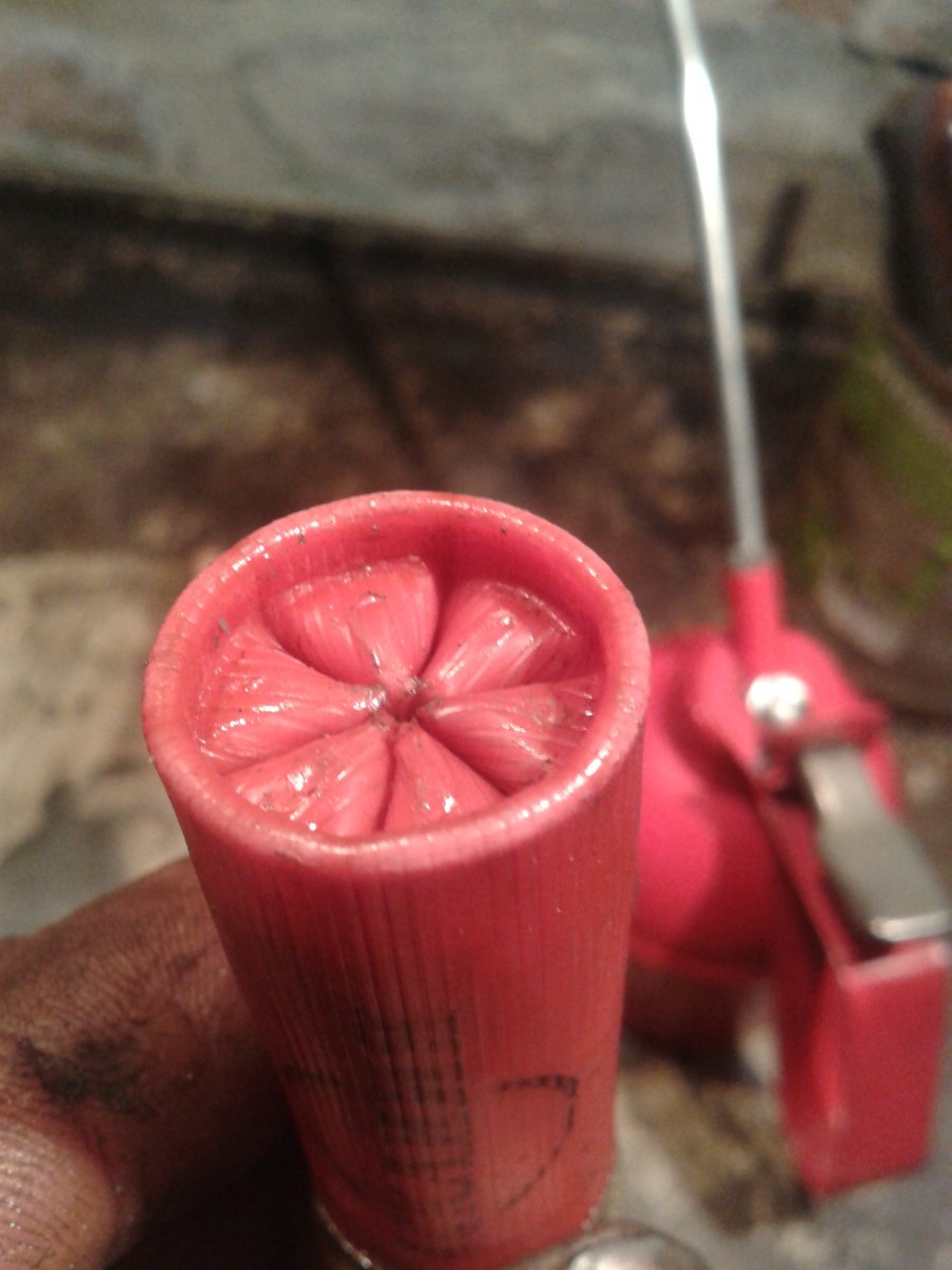

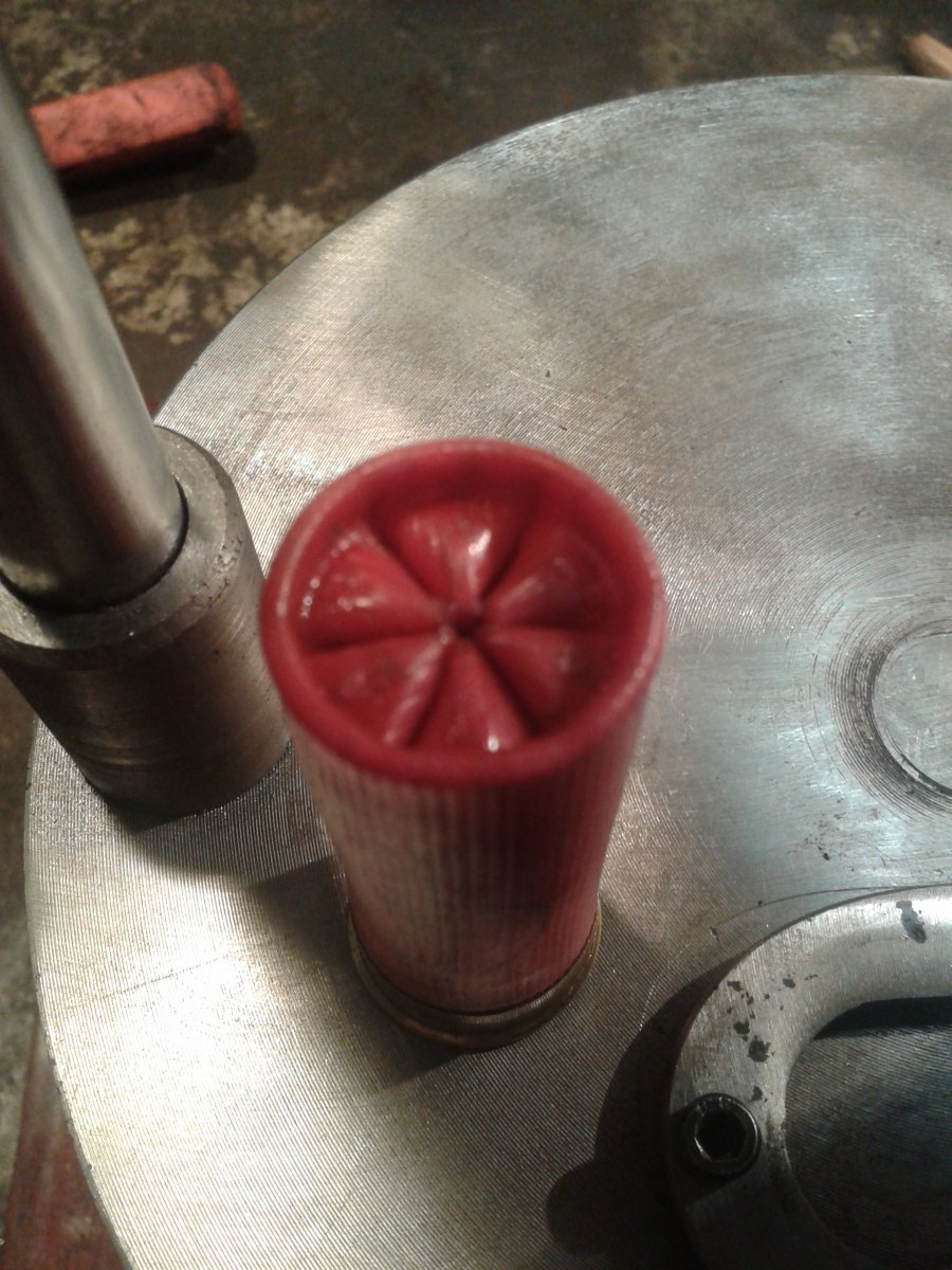

  25. рамзэс
    рамзэс Major
    17
    33
    2.462
    украина

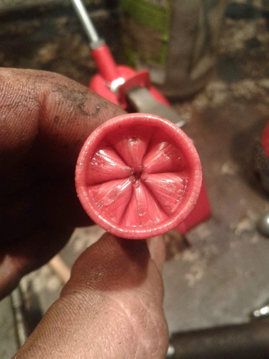

    Сегодня экспериментировал с закрывалкой звездой.Пока еще корявенько,но движемся в правильном направлении.Строго не судите,это все еще черновая работа.Не знаю,видно,или нет,на первом фото сужение дульца на 0,5мм.

  26. harley 85
    harley 85 Leutnant
    1.007
    Борисполь
    Отлично!!!
    Чисто ИМХО: 0,5мм на патроне - это мало. Нужно хотя бы 1мм. И еще - основную роль играет не столько конусность патрона, сколько отсутствие острых граней на дульце.
    Вот мои патрики: первый слева сразу после станка ЛЕЕ, посредине подкрученные закруткой, крайний слева - заводской.
    Заводской справа, такого результата мне еще не удалось достичь с доступными матрицами, а за ГАЕП я пока не готов платить такие деньги :)
