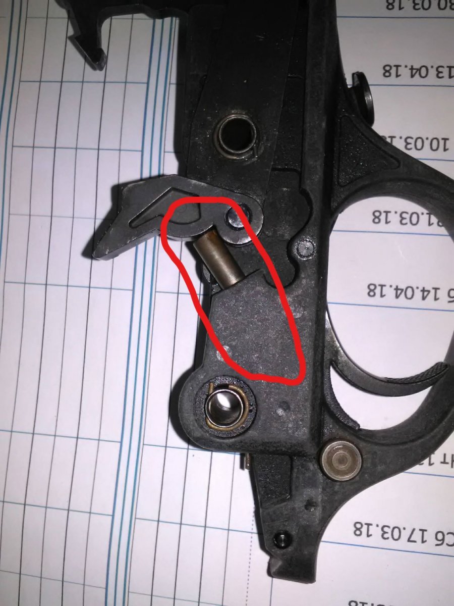

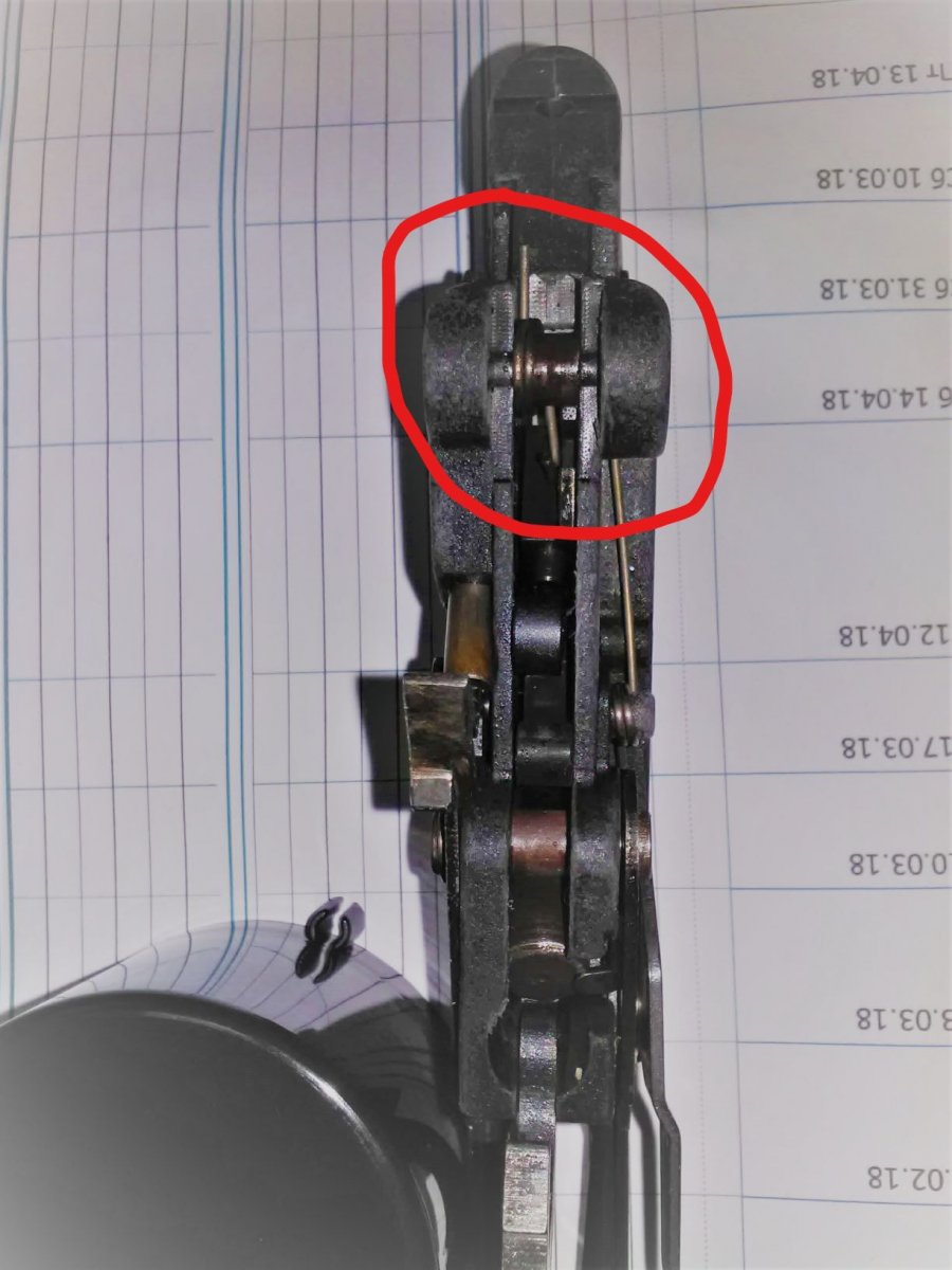

    Потрібна порада по помпі. :)
    На днях я вирішив розширити вікно заряджання патронів в магазин свого Хатсана. Ну це стандартний тюнінг. При цьому зняв УСМ. А оскільки УСМ знятий, то вирішив попутно полірнути в ньому все, що треться, для покращення плавності та легкості спуску. :) Полірнув - плавність покращилася, а легкість ні (за легкість відповідає пружина кручення). :rolleyes: Але в якийсь момент я проє...в момент, коли вистрілила пружинка зі штовхачем лотка, і вони обоє полетіли в дальній кут гаражу. :eek: Я матюкався так, що з сусідського горіха позлітали ворони, а пес сховався в буду і до вечора не виходив... Але пружинку зі штовхачем я так і не знайшов... :( в моєму гаражі це не реально...
    То може хтось з камрадів підкаже, де або від чого можна взяти такий штовхач і пружинку? Або хоча б штовхач, або хоча б його розміри, щоб замовити його у токаря? Пружинку я якусь підберу напевно...
    На фото обведений той вузол УСМ.

    За легкість спуску відповідає неправильна конструкція УСМу - чим потужніша бойова пружина - тим важчий спуск.

    Дозволю з Вами не погодитися, колєго. :)
    Ось ця пружинка, що обведена на фото нижче, якраз і визначає зусилля спуску.
    Я її замінив на слабшу, і спуск став дуже легенький, можливо аж занадто легкий. Потрібно підібрати проміжний якийсь варіант, щоб було легко, але не надто...
