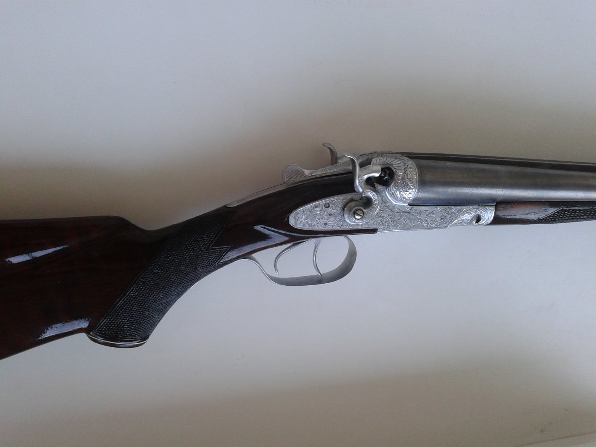

    Курковка ни в чём не проигрывает безкурковке,кроме как в компактности.В суете курки могут цепляться за одежду.Курки на ТОЗ-54 могут быть и скруглённые(см. фото).При покупке обращайте внимание на лоб колодки,чтоб не было прогаров.
