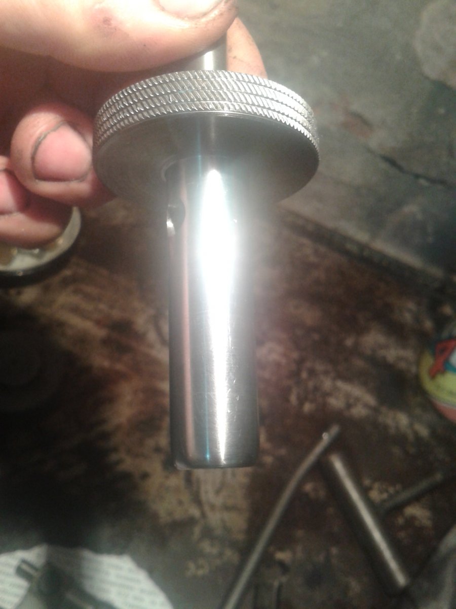

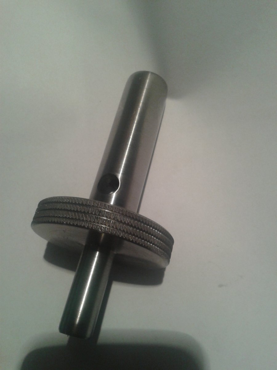

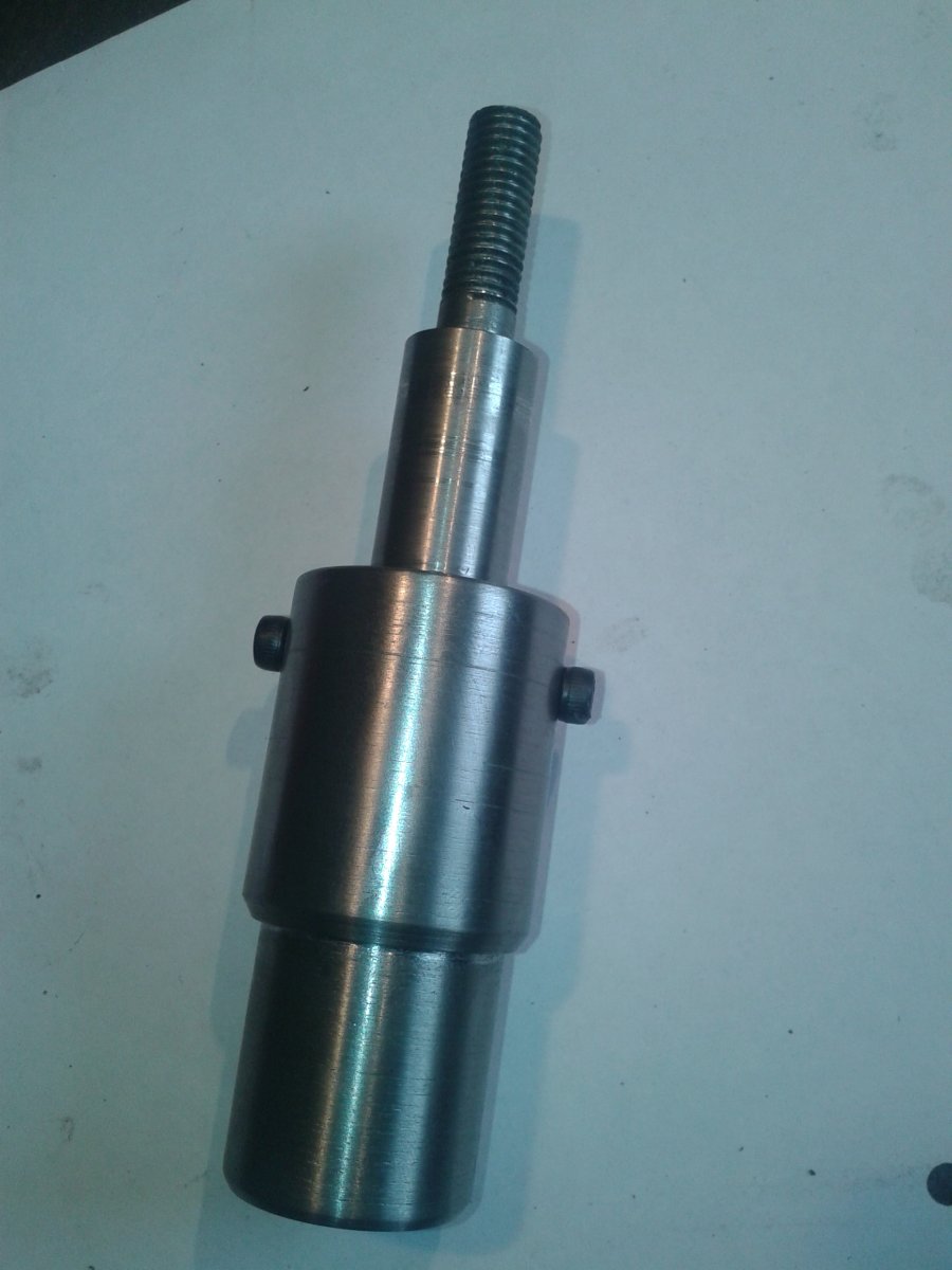

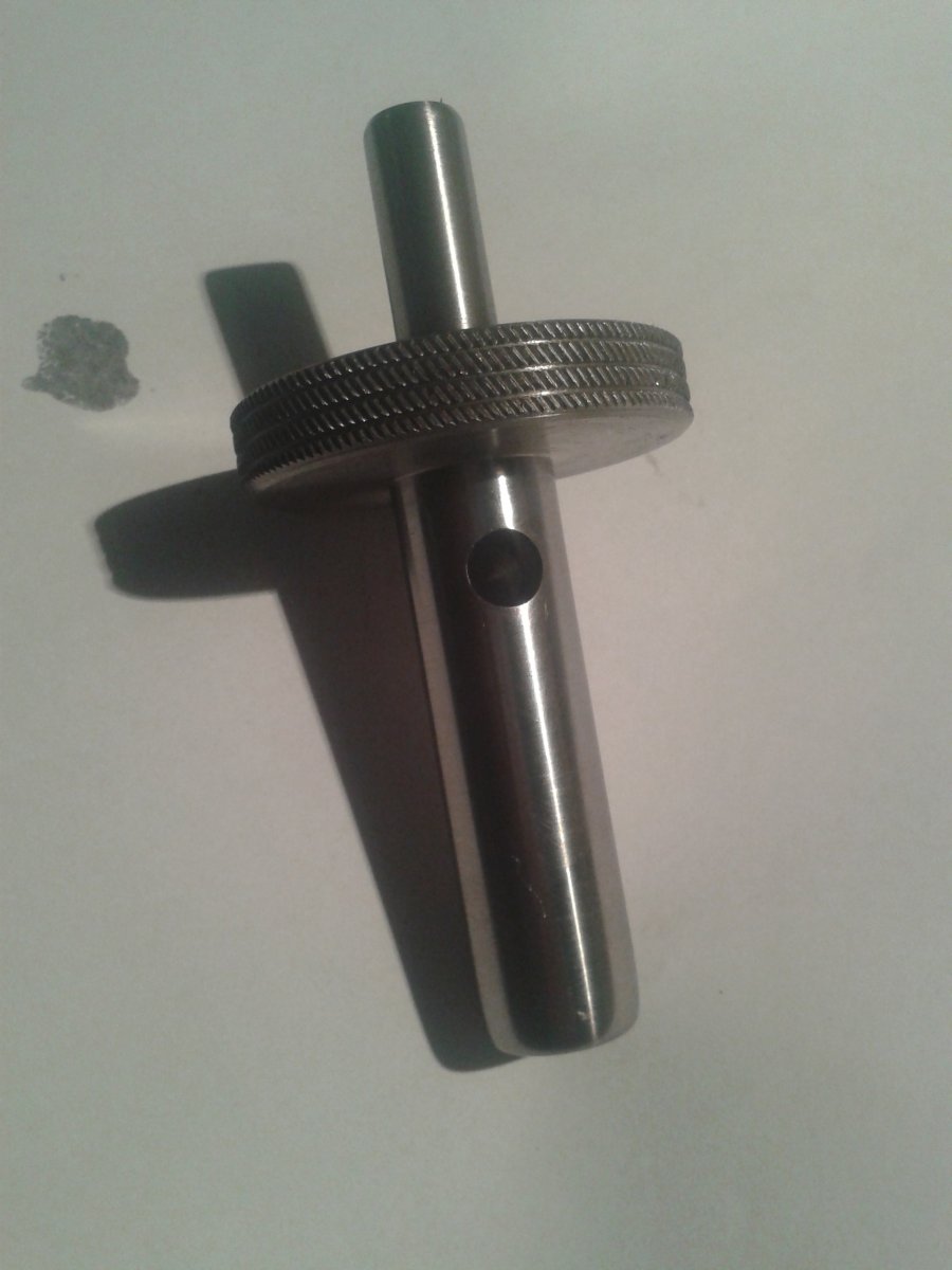

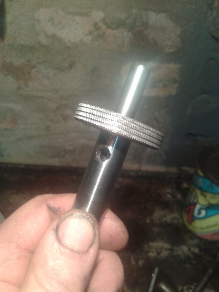

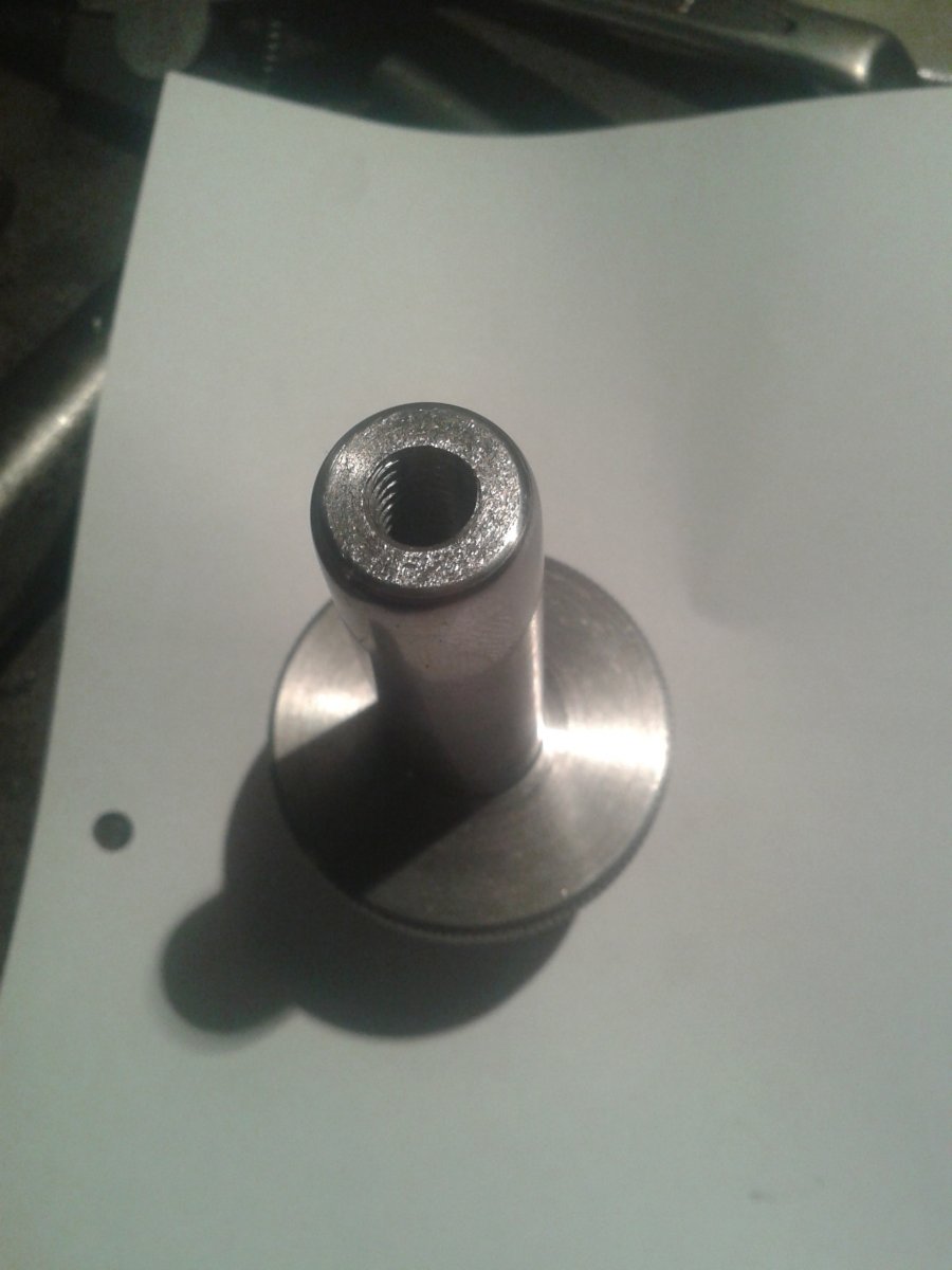

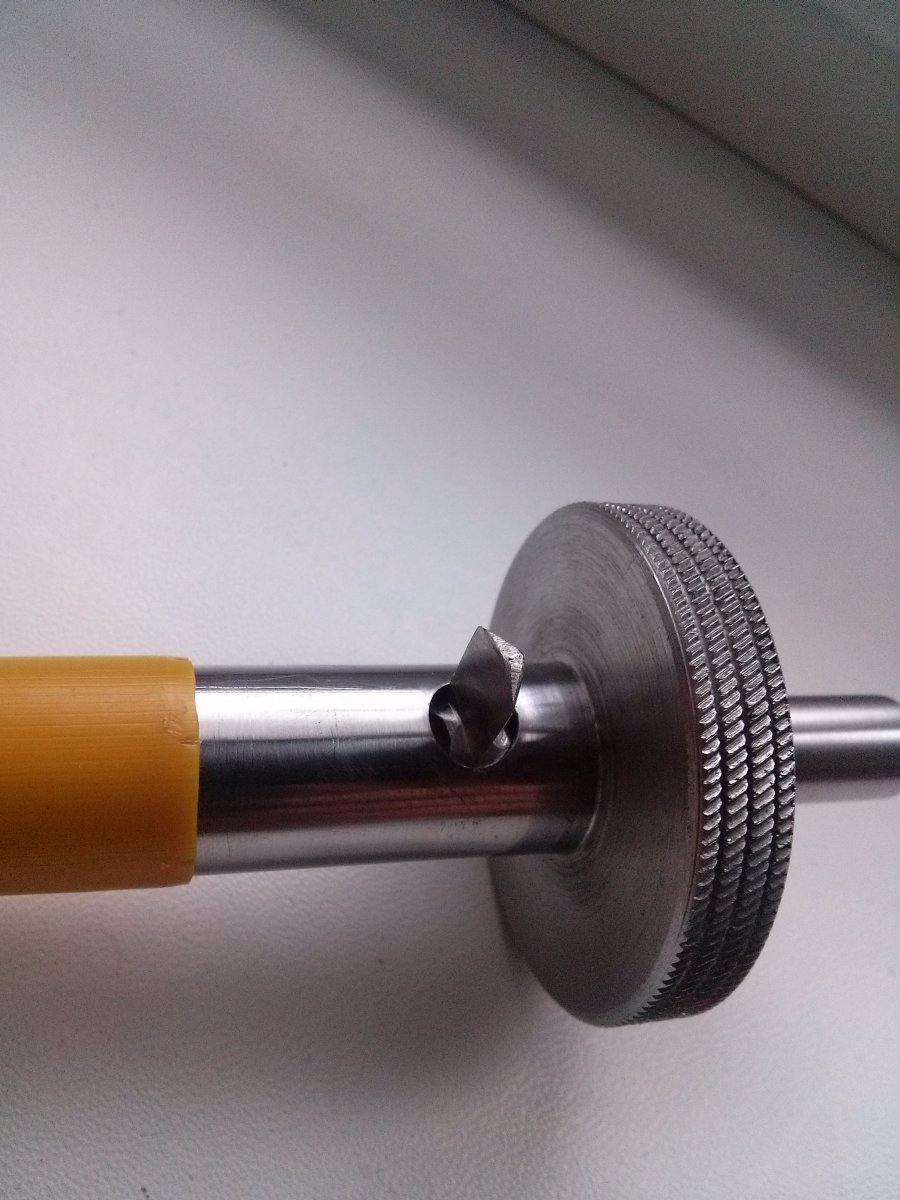

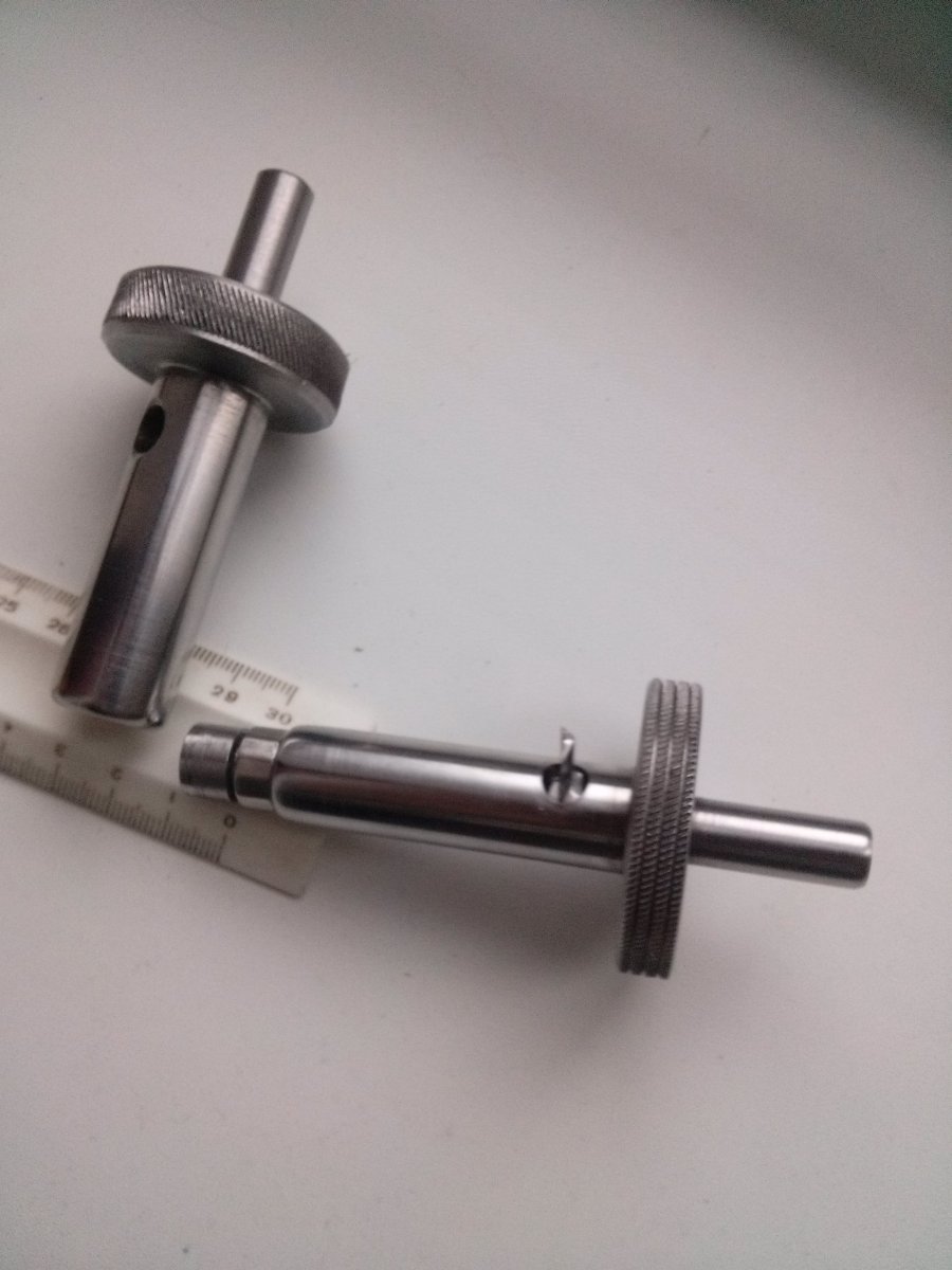

    Так выглядит тример для 20 калибра,сделаный на заказ для камрада Парторг.
    Grizli2014, Dr.Gonzo, Vortan та 3 іншим подобається це.

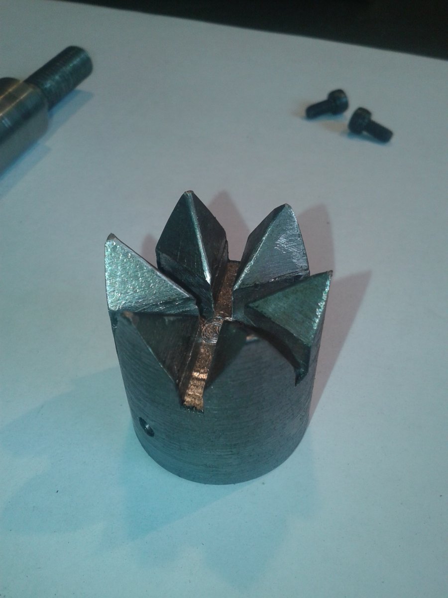

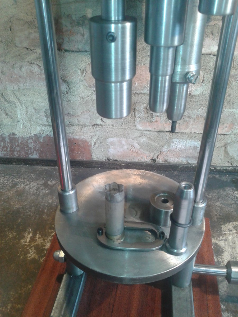

    украина

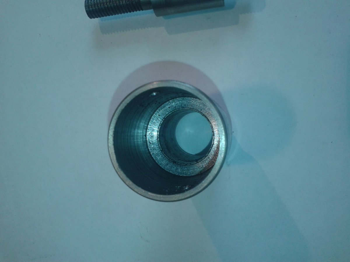

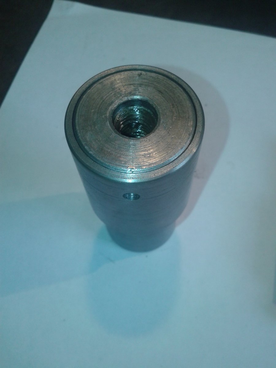

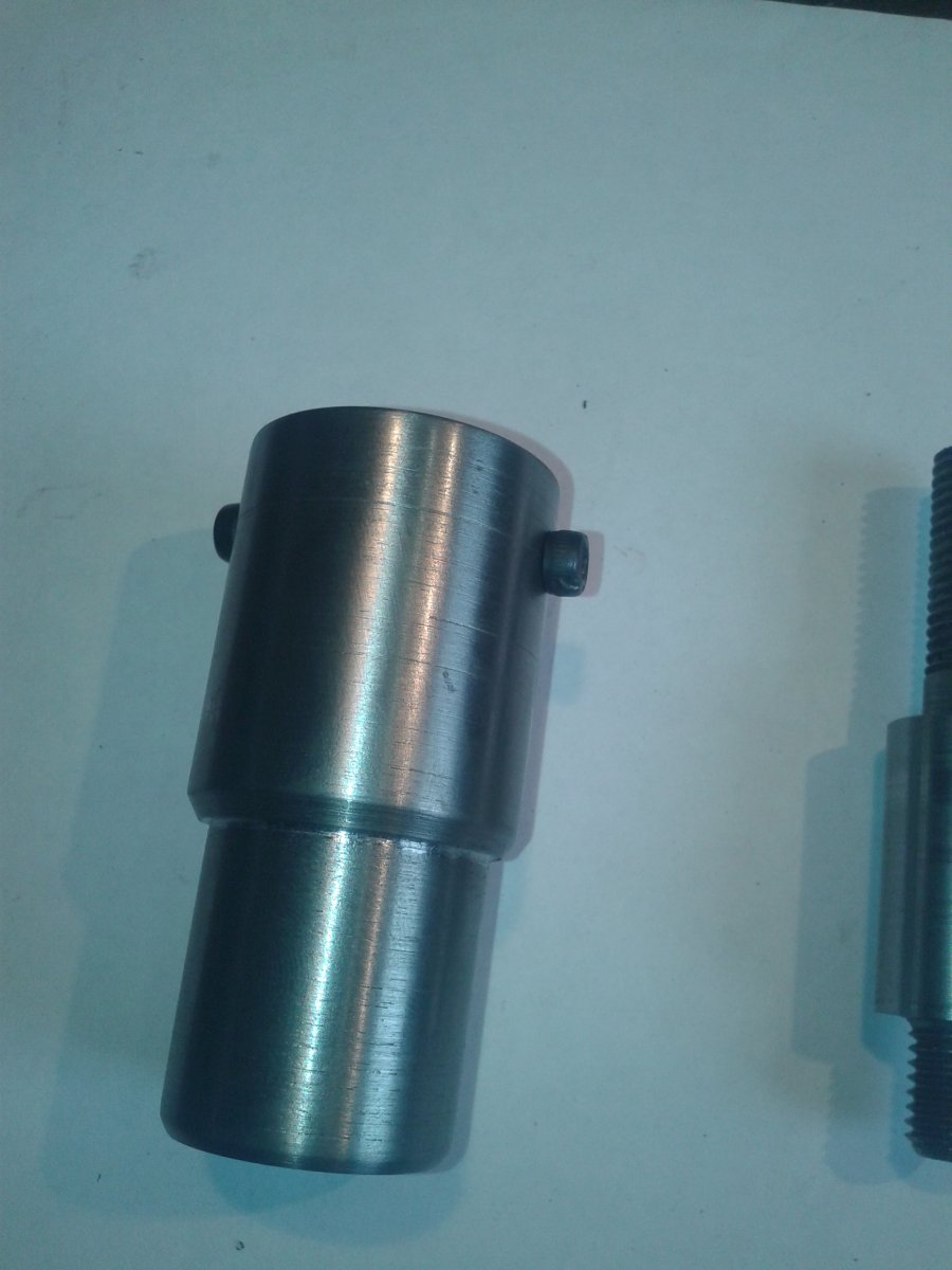

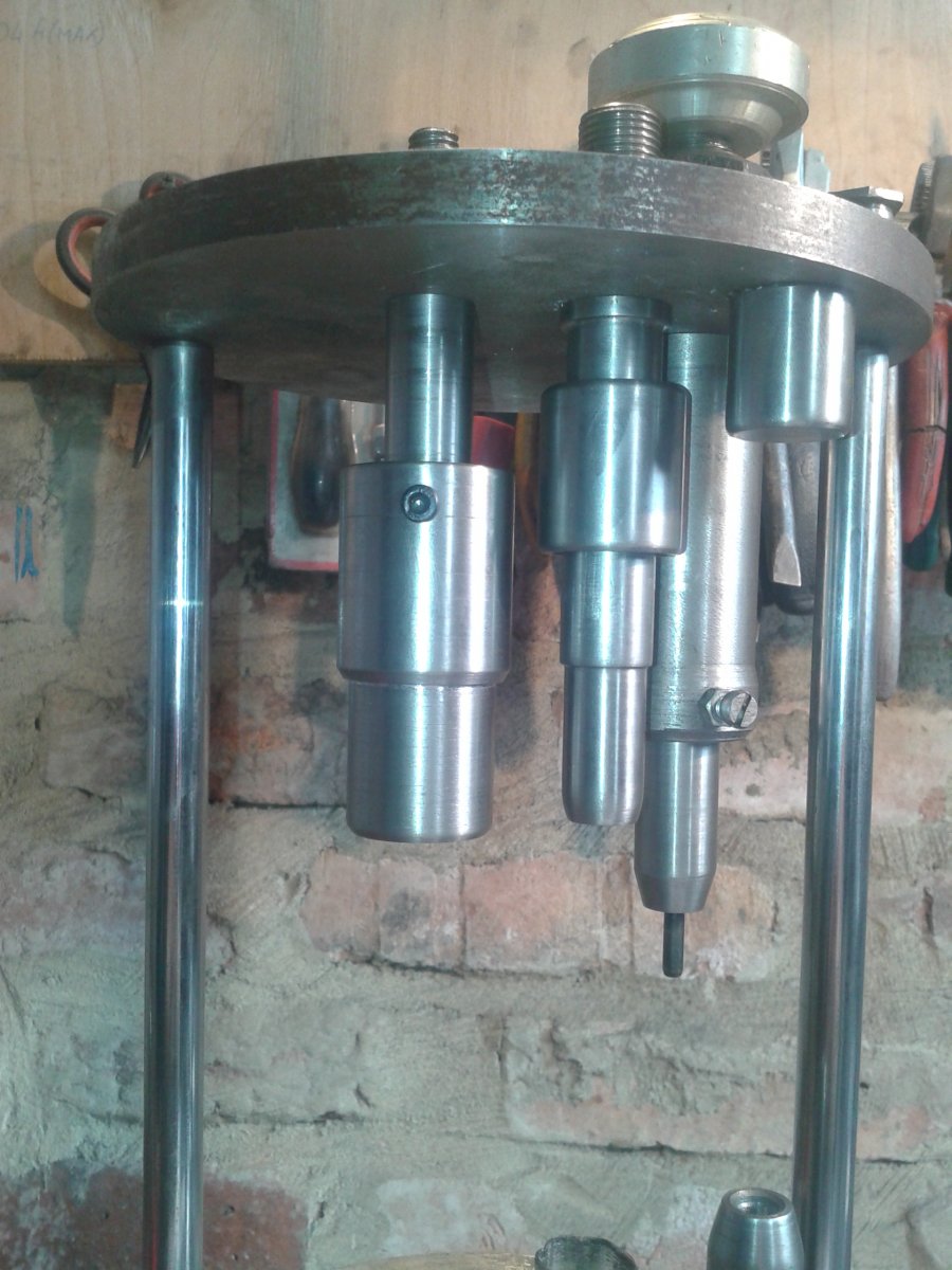

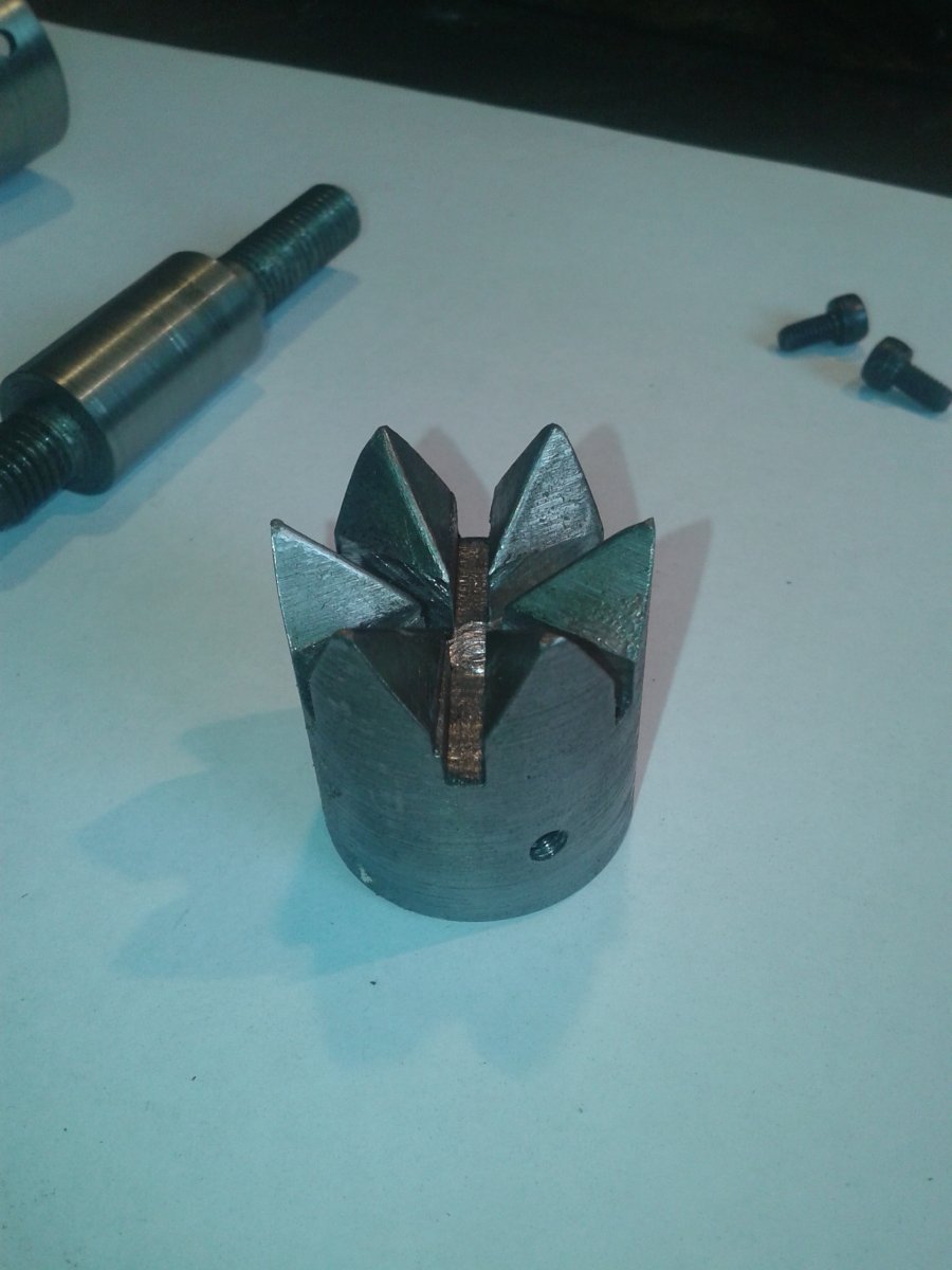

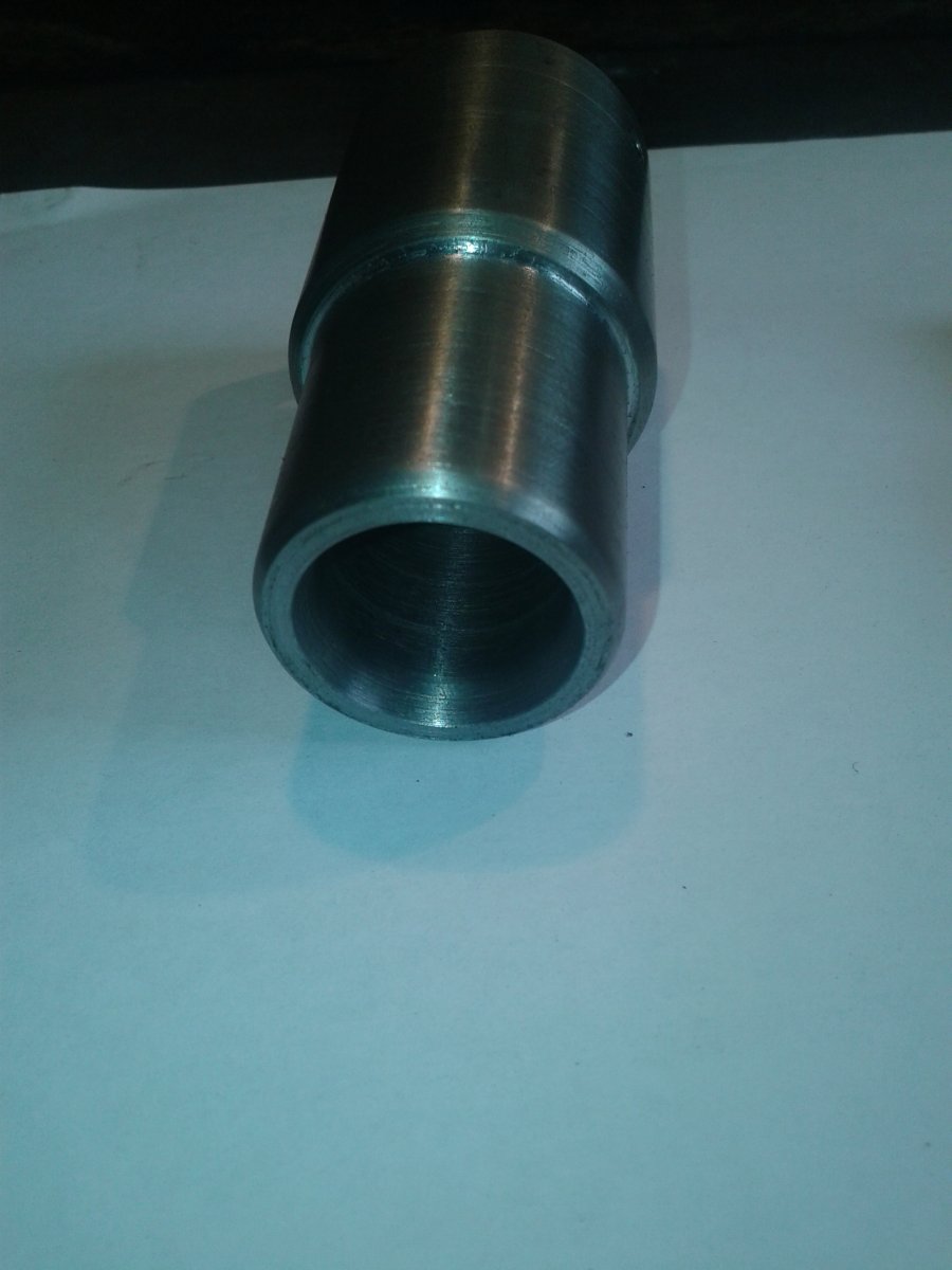

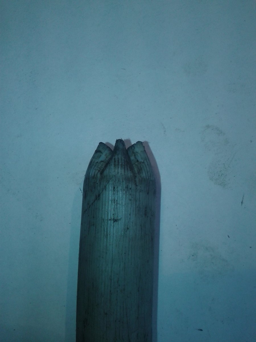

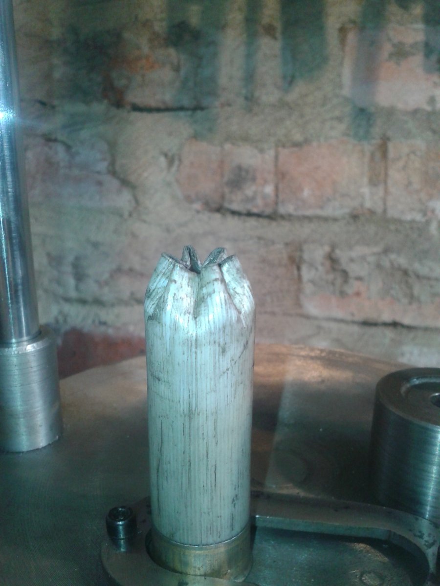

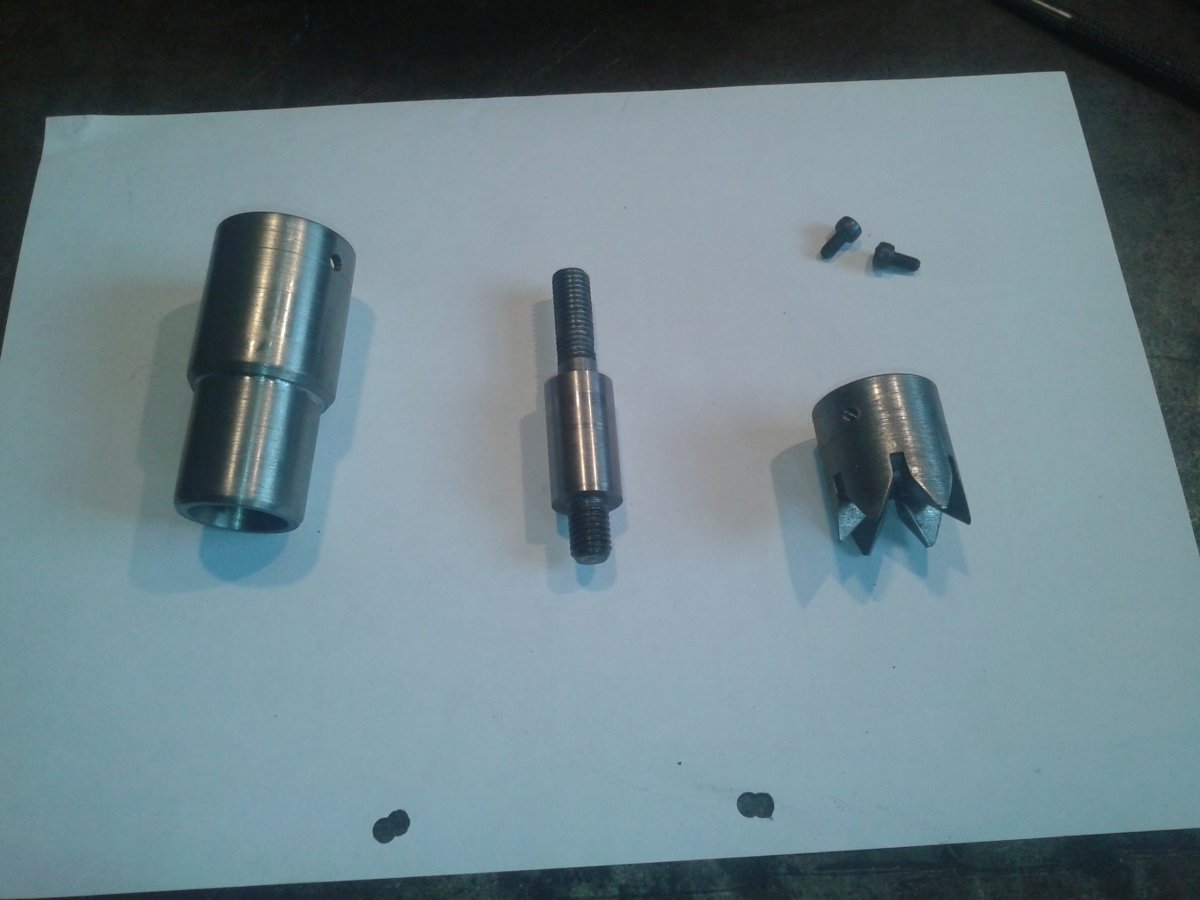

    По прессу.Переточил углы "звездилки" ,по совету опытных камрадов,с 45 на 60 градусов.Теперь схождение лепестков на дульце гильзы под более острым углом.Сделал оправку,чтоб при формировании шалашика не деформировать гильзу.Оправка съемная.Звездилка работает как с оправкой,так и без нее.
    igorzoloto28, Grizli2014, Dr.Gonzo та 4 іншим подобається це.

    украина

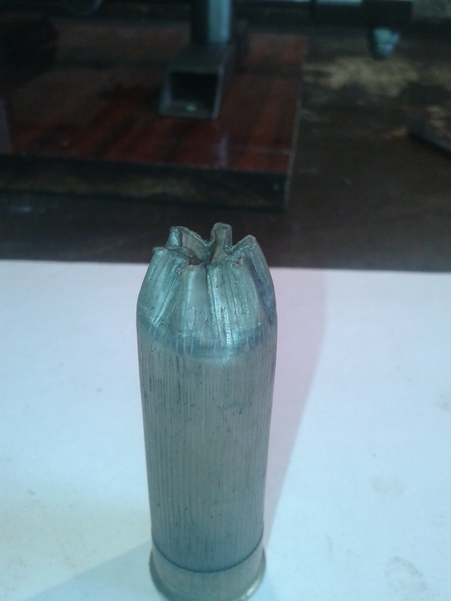

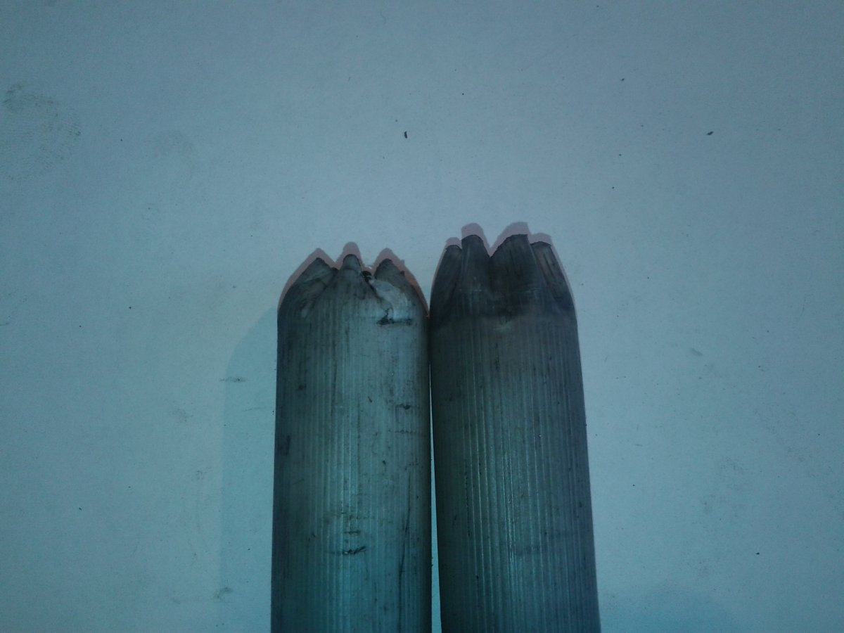

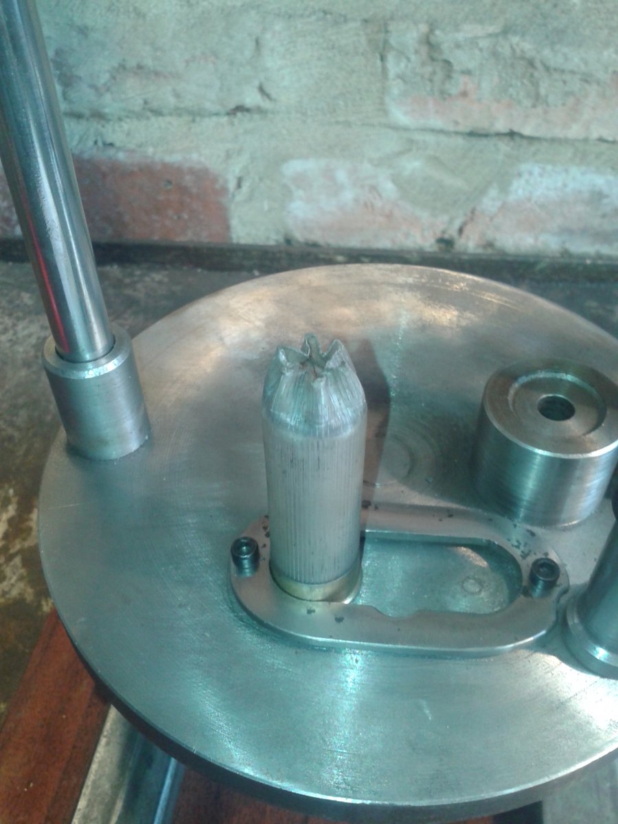

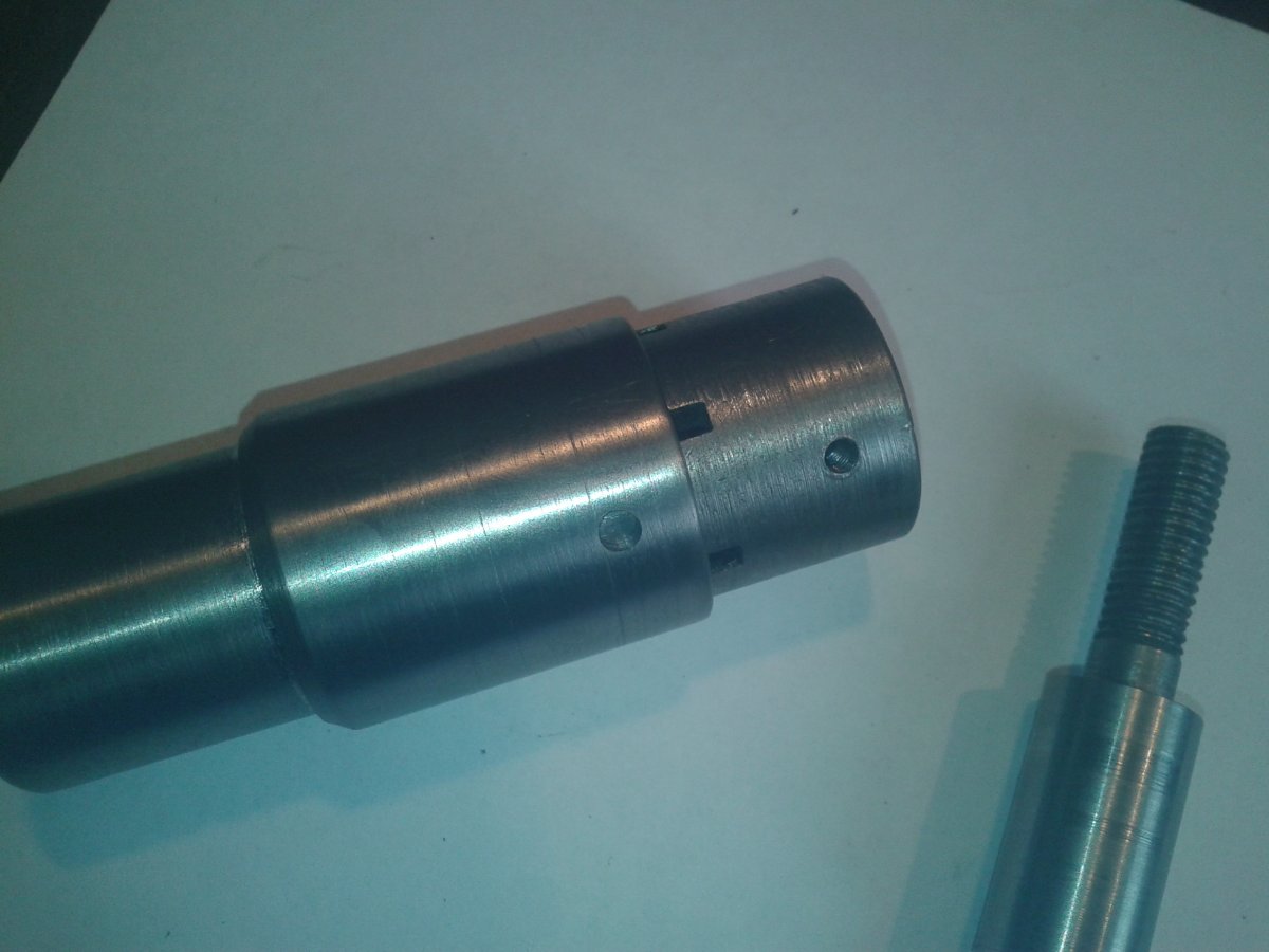

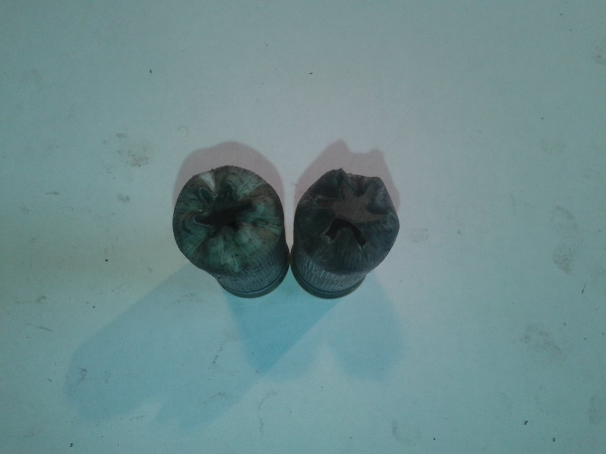

    Вот такой шалашик получается.На втором и третьем фото для сравнения гильзы с закрытием под 45 и 60 градусов.
    Grizli2014, Dr.Gonzo, Парторг та 3 іншим подобається це.

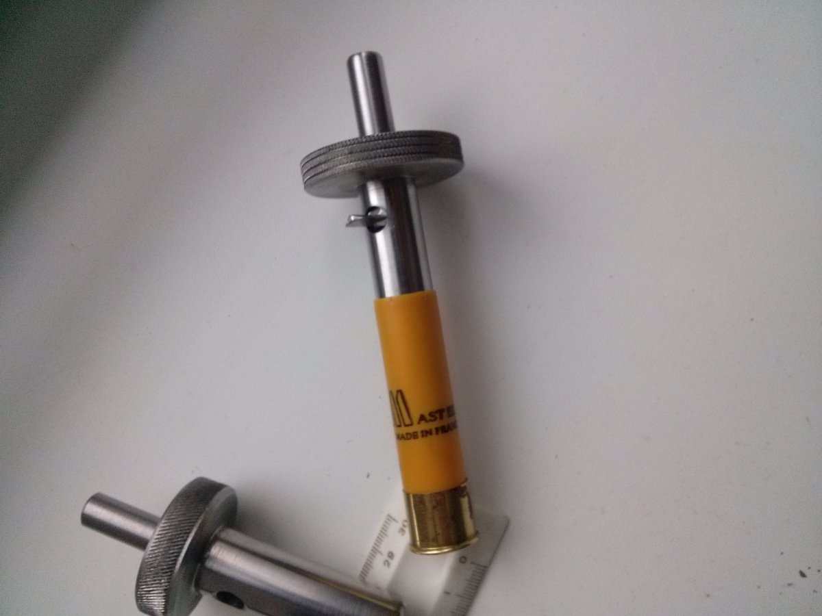

    А скільки коштував тример?
  8. Парторг
    Парторг Hauptmann
    2.424
    Ukraine
    Звертайтесь до камрада @рамзэс - оскільки виготовлення його.
    Ось приклад мого замовлення:
    12к - ще не завершено, потрібно доробити ніж і гвинт, котрим регулюється довжина гільзи.
    20к - готовий варіант. На фото гільза 20/76 обрізана до розмірів 20/69,5.
    Виконання виробу якісне, враховано всі побажання і зауваження.
    В даному варіанті тример можна використовувати як вручну, так і з дреллю/шуруповертом.

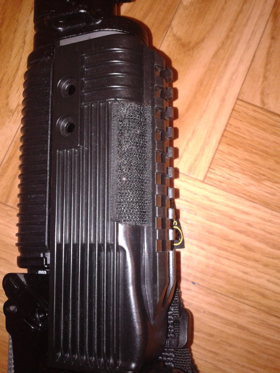

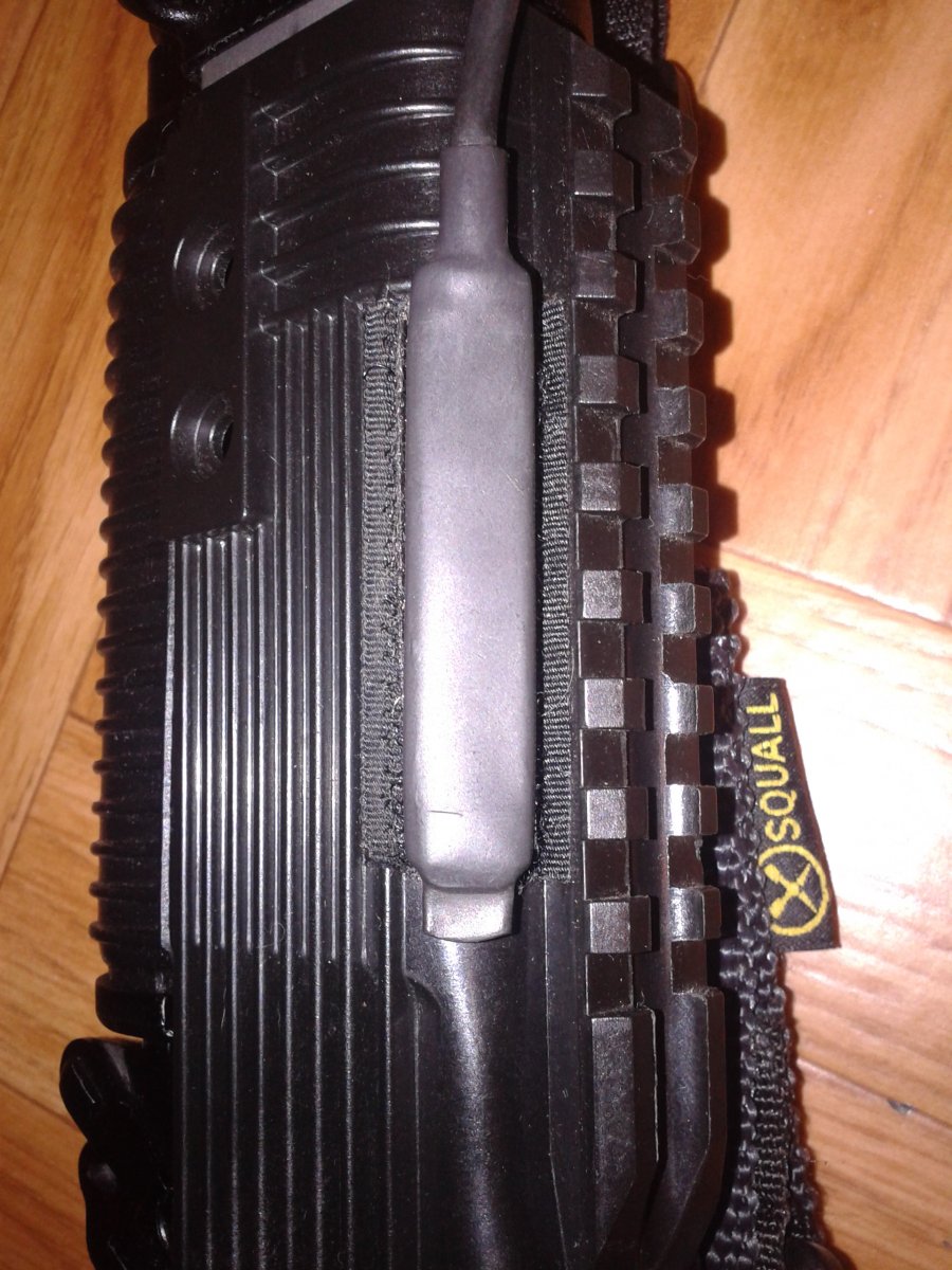

    Кто чего посоветует - как лучше прикрепить выносную кнопку подствольного фонаря и пластиковому цевью. Читал различные мнения, но все сводилось к двум вариантам (если не хочется пилить, сверлить цевье и т.п.): на двусторонний скотч что прочно,- но не маневренно (трудно снять) или на липучку что прочно и маневренно. Но как тогда сама липучка крепиться к кнопке и к цевью. Что, - опять же-таки на двусторонний скотч?
  10. Hubchmann
    Hubchmann Oberst
    3.980
    Одеса
    Приклеил суперклеем велкро(липучки). Намертво.
    Хотя при необходимости спокойно снимется расстворителем клея.
    RomanP, Парторг, Grizli2014 та 3 іншим подобається це.

    Да на него, можно резиновым клеем, держит хорошо, при необходимости можно отодрать...

    Поступил точно так же.

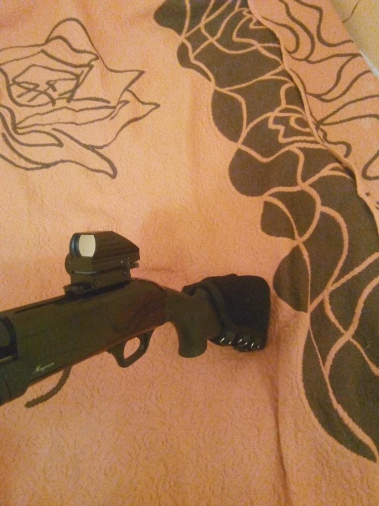

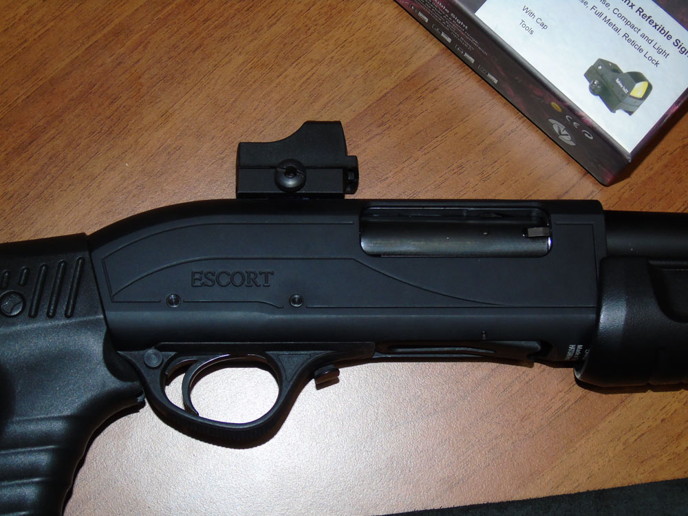

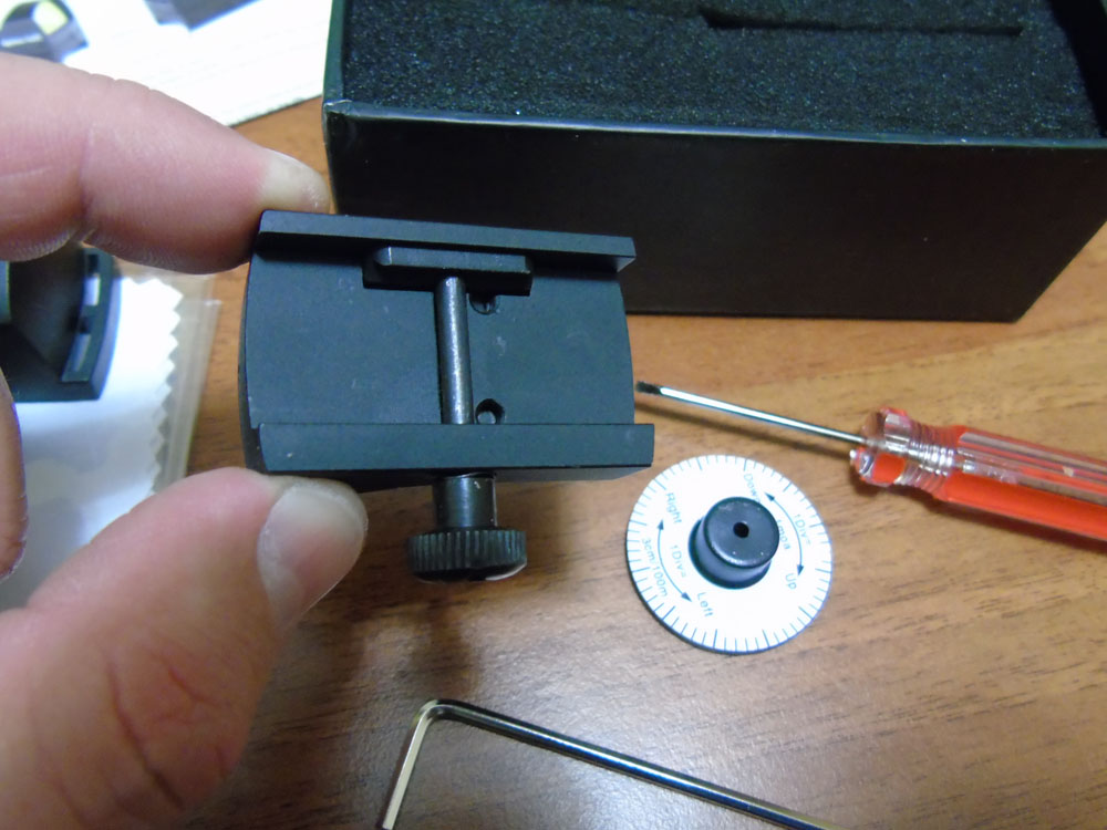

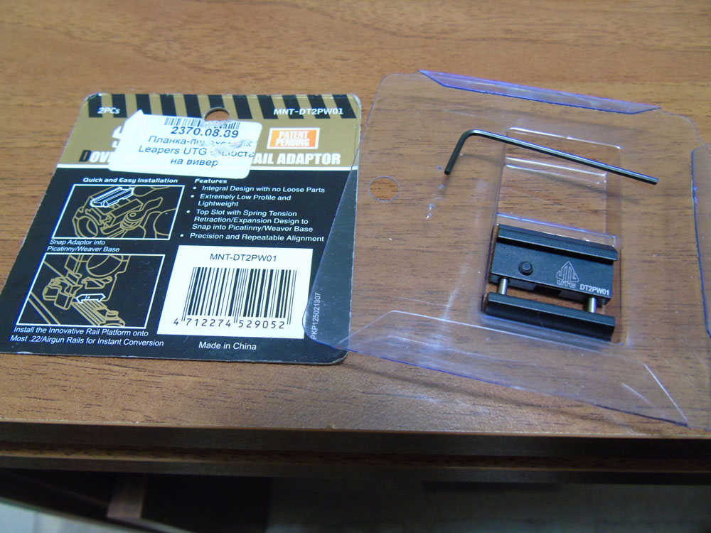

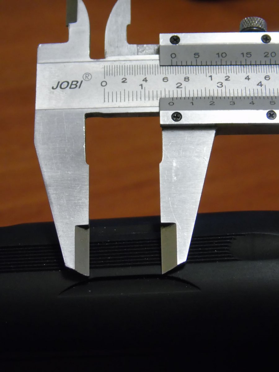

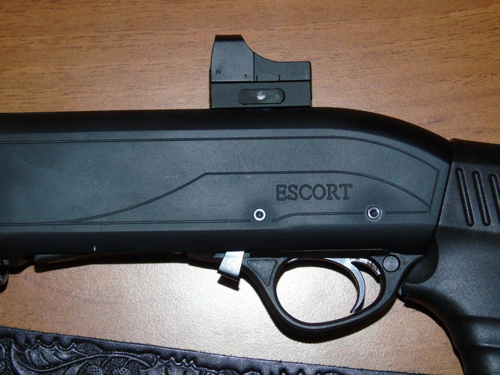

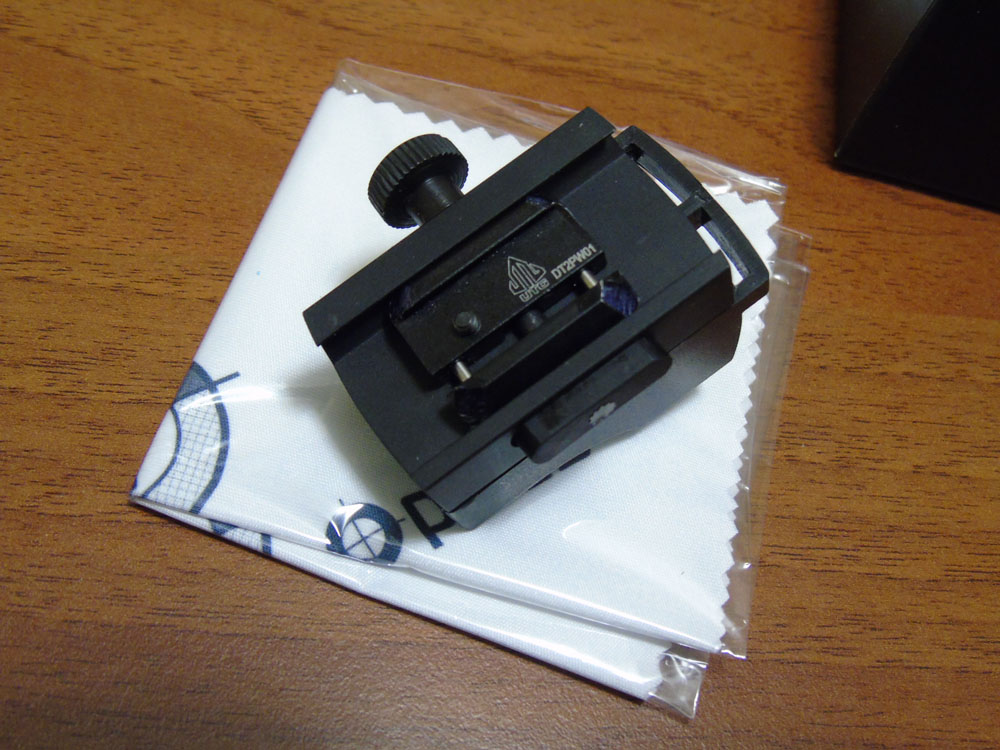

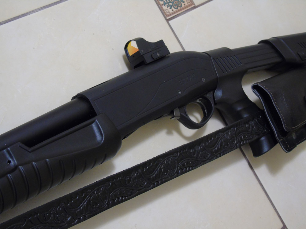

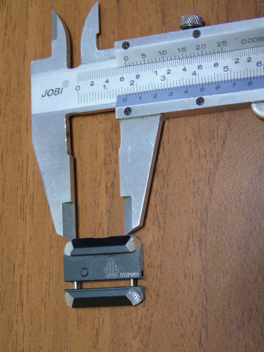

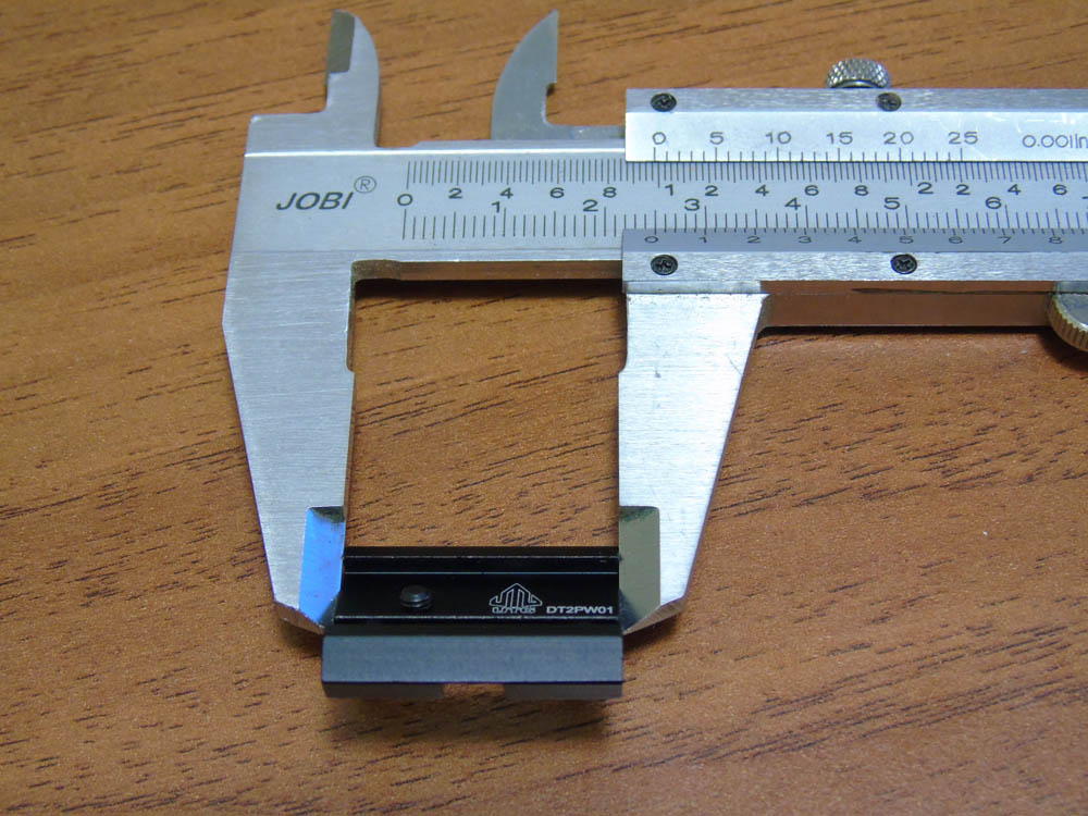

    Сделаю небольшой отчёт по установке коллиматорного прицела на Hatsan Escort Aimguatd через переходник, на одну из двух выборок.
    Купил комплект переходников (2 шт). Начнём с того что длина выборки 16,7 мм, а длина переходника 25 мм.

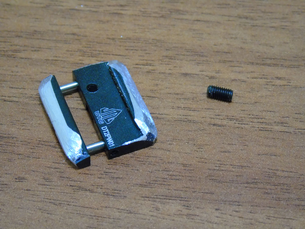

    Напилинг наше всё! :)

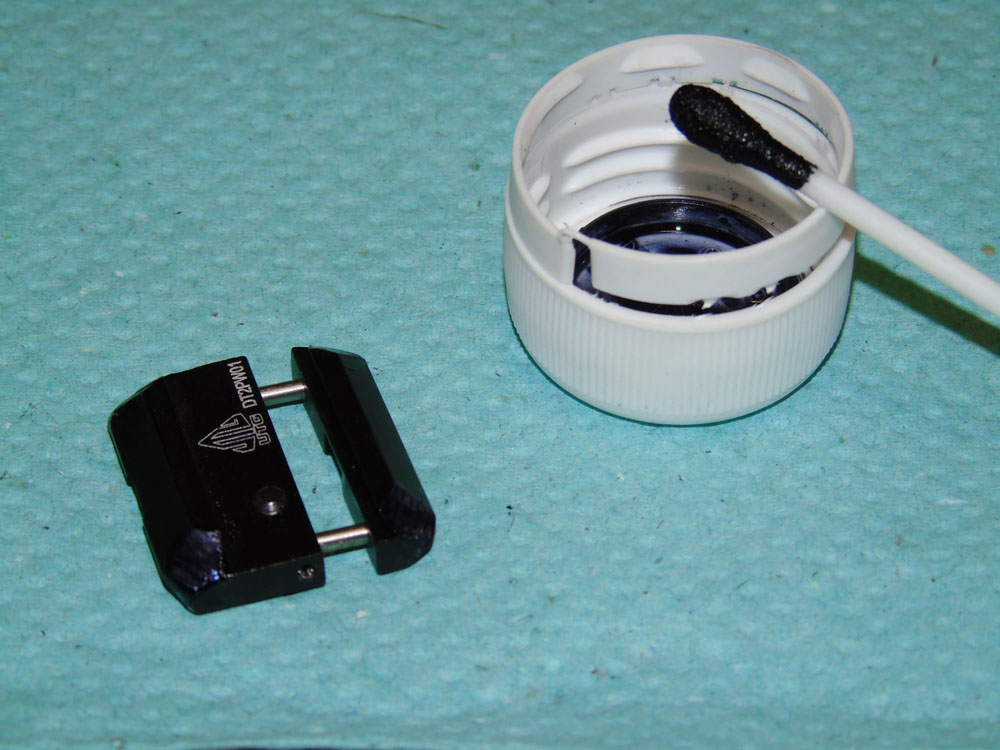

    Переходник алюминиевый, быстро обточил углы до нужного размера, примерил на ружье, переходник стал отлично. Обточенные углы покрасил черной краской.

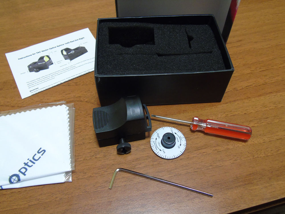

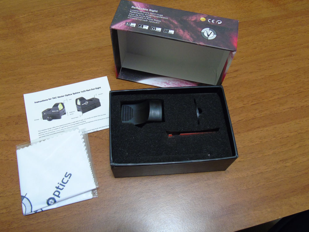

    Дошла очередь до коллиматора. Прислушавшись к совету, купил Vector Optics Sphinkx.

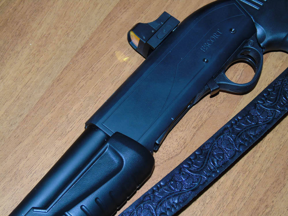

    Переходник установил в нижнюю часть прицела, на первый взгляд всё хорошо, но в паз-выборку на ствольной коробке он уже не становился. Опять напилинг. Пришлось снова стачивать переходник. Убрал ширину, сточил углы, сделал их более острыми. Примерил, отлично. Снова закрасил все сточенные места черной краской. Выкрутил с переходника стопорный винт, он там мешает. Установил коллиматор. Держится отлично. Теперь бы ещё отстреляться и посмотреть что с ним будет после жесткого бабахинга.
    Переходник мне, чесно говоря, не понравился, возможно буду искать другой вариант крепления.
    Коллиматорный прицел нормальный, красная точка мелкая и не совсем точка, немного размыта и напоминает риску. Регулируется очень легко и понятно. Стекло защищено съёмной крышкой. Внешне добротный, хороший прицел.

    ИМХО ненадёжно, лучше мост поставить, поедет от отдачи, может попортить ластхвост на коробке...

    И я того же мнения.
    Вся надежда на то,что вес калика минимальный. Таким весом разбить не должно.Но нервы попортить может.

    Не зря меня терзали смутные сомненья :) Как я уже писал, переходник оказался СОВЕРШЕННО НЕНАДЁЖНЫЙ! Действительно нужно искать другой вариант крепления.
    Вышел сегодня в лес, опробовать новый девайс.
    Прицеливание через коллиматор, вообще супер. Мне понравилось. Остальное....... это конечно цирк и детский садик.
    Взял десяток патронов дробь №3 и шесть с пулей. Наивный ... :D Первый выстрел (дробь) - красная точка ушла вниз. Отрегулировал, поджал винты. Второй выстрел (дробь), снова точка ушла вниз. Отрегулировал ещё раз, сильнее поджал винты. Третий высрел пуля Диаболо.... не успел ничего сообразить, только почувствовал мягкий удар в лицо, калика уже на ружье не было. Вчера выпало много снёга, потому пришлось прицел долго искать, но таки нашел.
    Вот такой результат:
    - с первого выстрела сбились настройки точки
    - третий выстрел - пулю вообще не держит.
    Не надо себя обманывать. Думаю что коллиматорные прицелы такого плана, хорошо подойдут на пневматическое оружие, на помпу никак, да и на 22LR тоже думаю не вариант. БЕЗ МОСТА НИЧЕГО НЕ БУДЕТ.

    Камрад, а вы на калике фиксирующий винт поджали?
    Не те которые крепления и поправок, а который не дает настройкам слетать :)
    RomanP подобається це.

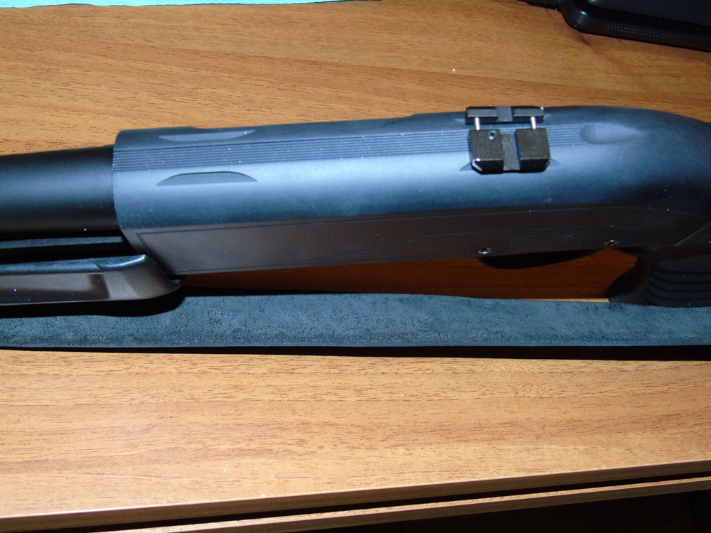

    Т.к. "ласта" кастрированная на хатсане то тока мостик.
    На моего "узю" планку вывер пришлось даже молоточком помогать напресовывать:)

    Да, конечно, всё было зажато.

    Как Вам сказать "вектор оптикс", делает вполне достойные по качеству прицелы, (хотя у них тоже бывают казусы), в крайнем случае всё лечится "синей изолентой" :), разобрать , всё что не должно перемещатся проклеить....
    У Вас же скорее всего вся проблема в креплении, а не прицеле. Если поехало с первого выстела, то точка естественно уедет тоже. Поставьте мост, на том же калике , думаю всё буде работать.
    П.С. Так и не понял, зачем на новых Хатсанах стали делать такой ластхвост...o_O

    А можно фото переходника на котором был установлен прицел? Интересно что с ним стало.
  26. YVS
    YVS Oberleutnant
    43
    86
    1.678
    Вы будете ставить такой переходник на Hatsan Escort Aimguatd?
    Фото сделаю. С переходником ничего не случилось. Целый.
