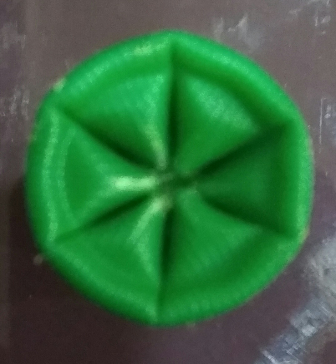

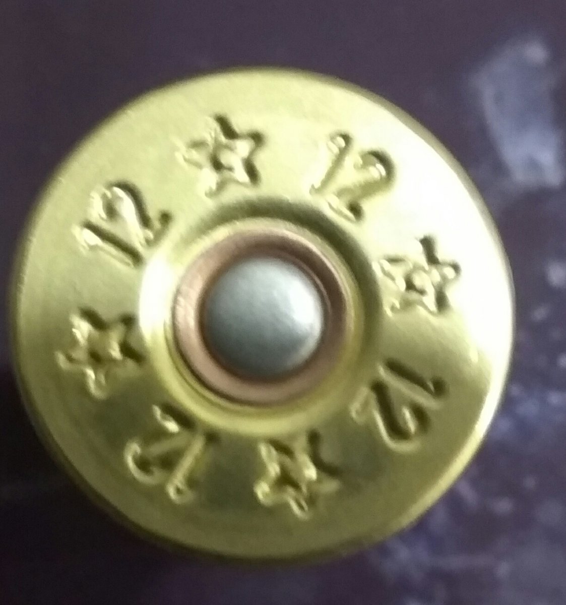

    Камрады посоветуйте как нормально зазвездить гильзу Нобель. Гильза сама по себе тонкая и получаются вот такие уродцы.На другой гильзе которая толще получается более менее норм.

    Судя по донцу, это скорее не Нобель а польская Пионки (хоть могу и ошибиться). А чем звездите-то? Станок , матрицы - какие, форма, из чего? Гильза новая? Обычно такая фигня получается, когда пытаются звездить однострел, который до этого был завальцован закруткой.

    Они звездятся не идеально, но у меня вроде лучше выходит. Вторая матрица у вас достаточной ли глубины? и места под посадку достаточно? есть тема по снаряжению, кстати

    Упс-5. Матрицы пластик. Гильза новая. На гильзах с более толстой стенкой все ок. Сделал 2 таких уродца и пропало желание.

    Думаю места достаточно. Беру гильзы Нобель и пионки, одинаковое снаряжение, в итоге пионки глаз радует, а Нобель уродец

    визуально кажется, что дульце гильзы недостаточно сформировано по высоте внутри (и на пионки тоже) - сравните с фабричными и тогда точно будете знать так это или нет. Возьмите у кого другие матрицы, да попробуйте.

    Всё нижесказанное-сугубо моё субъективное мнение.Трудно лечить по фото.
    Итак:
    1.Диаметр плунжера(деталь на закрывалке,которая,собственно,и просаживает звезду вниз) недостаточный.Оптимальный-16,2-16,3мм.
    2.Глубина просадки звезды в гильзу должна быть больше,чем на фото.В идеале высота бурта после закрытия должна составлять 2,5мм.
    3.Мне кажется,что количество дроби в патроне недостаточное,или не тот контейнер под эту навеску.Для формирования красивой звезды расстояние от верхнего края дроби до среза дульца гильзы должно быть не больше 12 мм.11-11,5мм. самое оно.В Вашем случае звезда провалилась.На зелёной видно,края лепестков звезды глубже,чем нужно.
    Всё имхо.

    На звезду положить монету 10 копеек и дожать.

    ИМХО скорее всего правы камрады, которые советуют поэксперементировать с высотой свободного места под звезду. У меня тоже УПС-5, матрицы тоже пластиковые, звезда нарезается струной на первой матрице. Особых проблем не возникало...

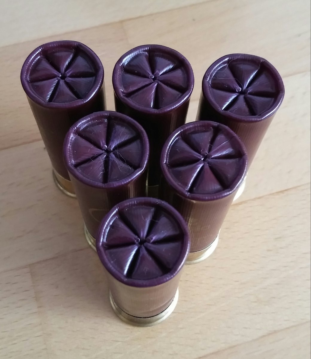

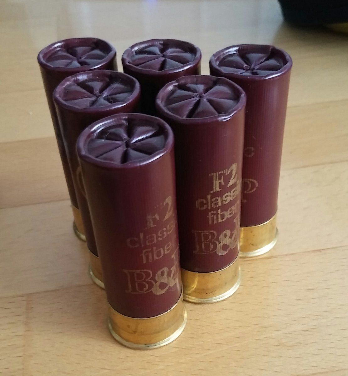

    Для мене це інколи також загадка:
    гільза така сама, навіска така ж сама, пиж-контейнер однаковий. А набої інколи виходять 1-2 мм різниці у висоту.

    Ваши патроны просто гвардейцы по сравнению с некоторыми таховскими.Извините за качество фото.
