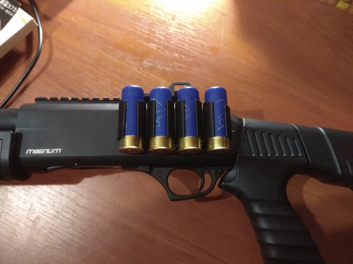

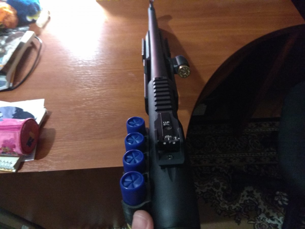

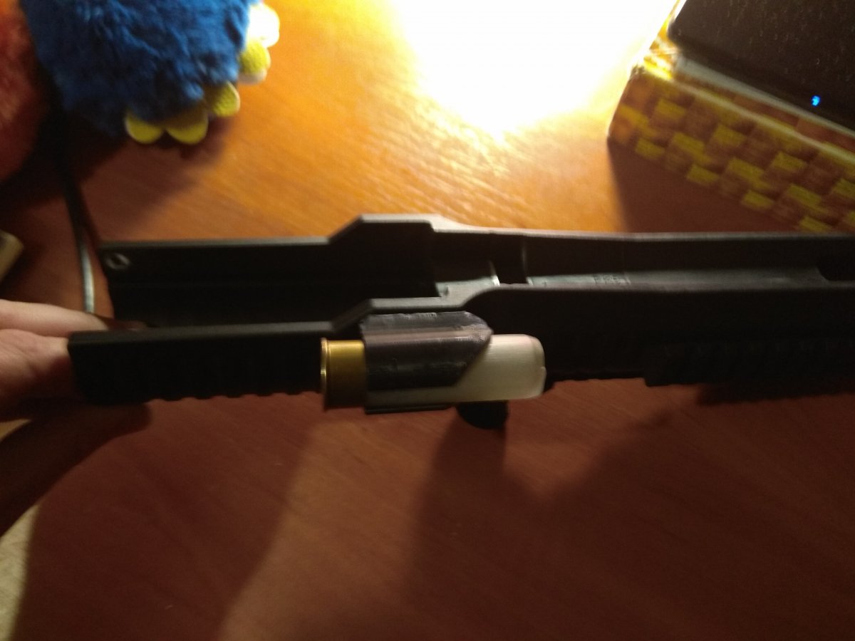

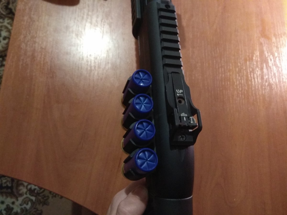

    Встановив сайдседдл та матч-сейвер на свою "7"ку:
    Тепер розумію деякі речі.
    1. Сайдседдл прийшлось підганять під обводи своєї помпи.
    2. Матч-сейвер треба теж підганять під конкретну модель цівки. Треба корегувать форму. Треба зменьшувати "висоту" підставки. Треба зменьшувати на 0,25мм внутрішній діаметр матч-сейвера. Треба зменшити самі пелюстки/боковинки - щоб збільшити відстань між ними, і змінити форму края, бо палець трохи тисне. Но то згодом.
    До речі. Матч-сейвер кріпив не на 2-во сторонній скотч, а 2-ма саморізиками... Які викрутив із блока живлення ПК - вони кріпили вентилятор до корпусу.
    Якось так...

    Матчсейвер очень сильно выпирает, как по мне..
    Посмотрите на продукцию TEG Custom Kydex.
    Парни хорошие вещи делают.

    Про випирає - повністю згоден. Тому буде трішки перероблять.

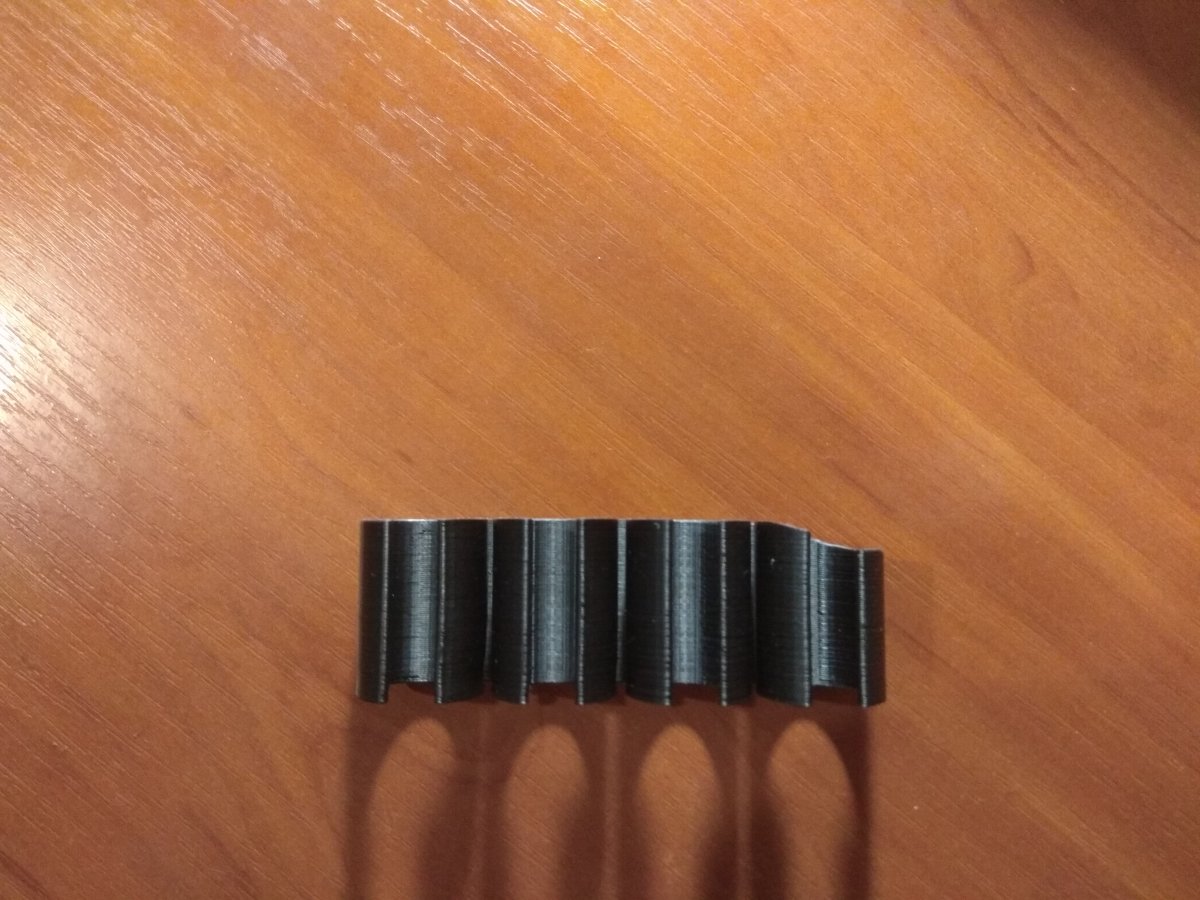

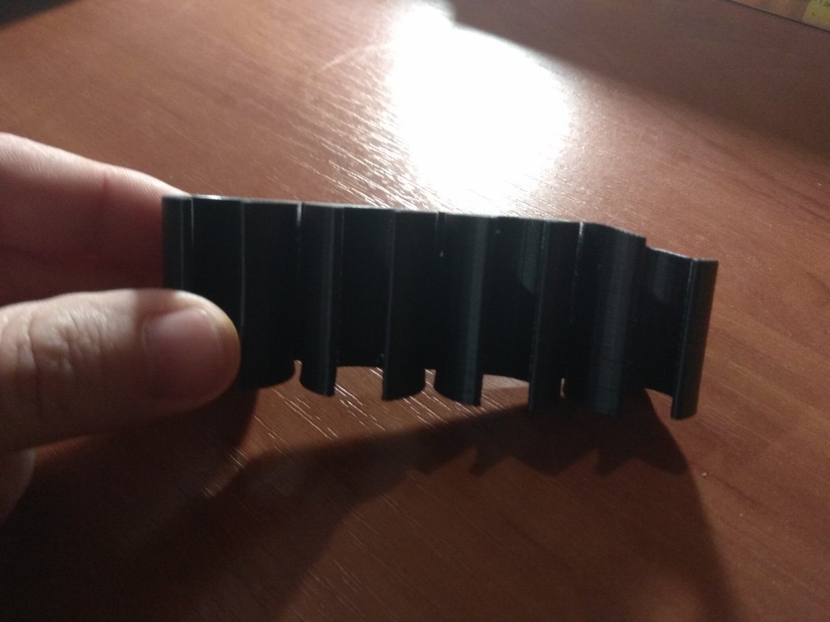

  15. NewMishutka
    NewMishutka Oberfeldwebel
    492
    Киев, Украина
    Друкувалось на 3д Принтері.
    Людиною, яка попросила створити тему: https://reibert.info/threads/sajdse...abc-plastika-3d-pechat.1034833/#post-11400694
    Контакти там є.
    Але. Я дам деякі рекомендації щодо невеличкої зміни форми.
    В оригіналі - це кріплення під 1-н нібій із сайдседдла. Тільки я попросив занадто його підняти. Треба меньше. І форму пелюсток змінити.
    І кріплення - під саморізи чи гвинти під потайну голову. Але можна і приклеїти.
    Ось так:
