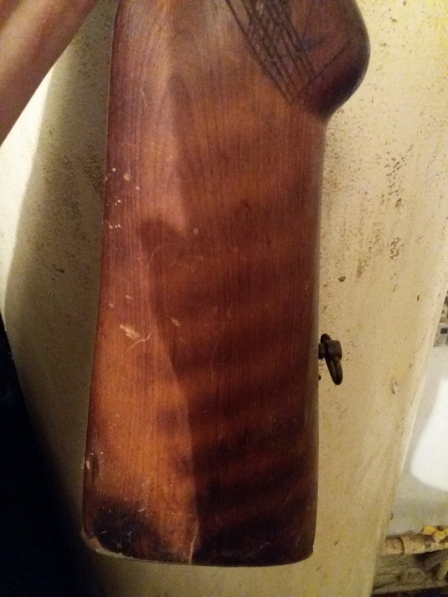

    Попробовал сегодня горелкой нарисовать полосы.Фонарь,ничего не вышло.Пострадала ни в чём не повинная деревяха.Просто попала под горячую руку.Полоса получается широкая с нечёткими краями.В общем,на полосовании огнём ставим крест.Это тоже результат.

    может, как вариант, обмотать какой-то марлей, скрученной пародольно, чтобы к середине было потолще, и пройтись морилкой из пулика?
    там где слой марли толще - морилка может не дойти до дерева, а где тонкий - праойдёт и будут размытые полосы (я понимаю, что это только пальцем по клавиатуре так просто :) )

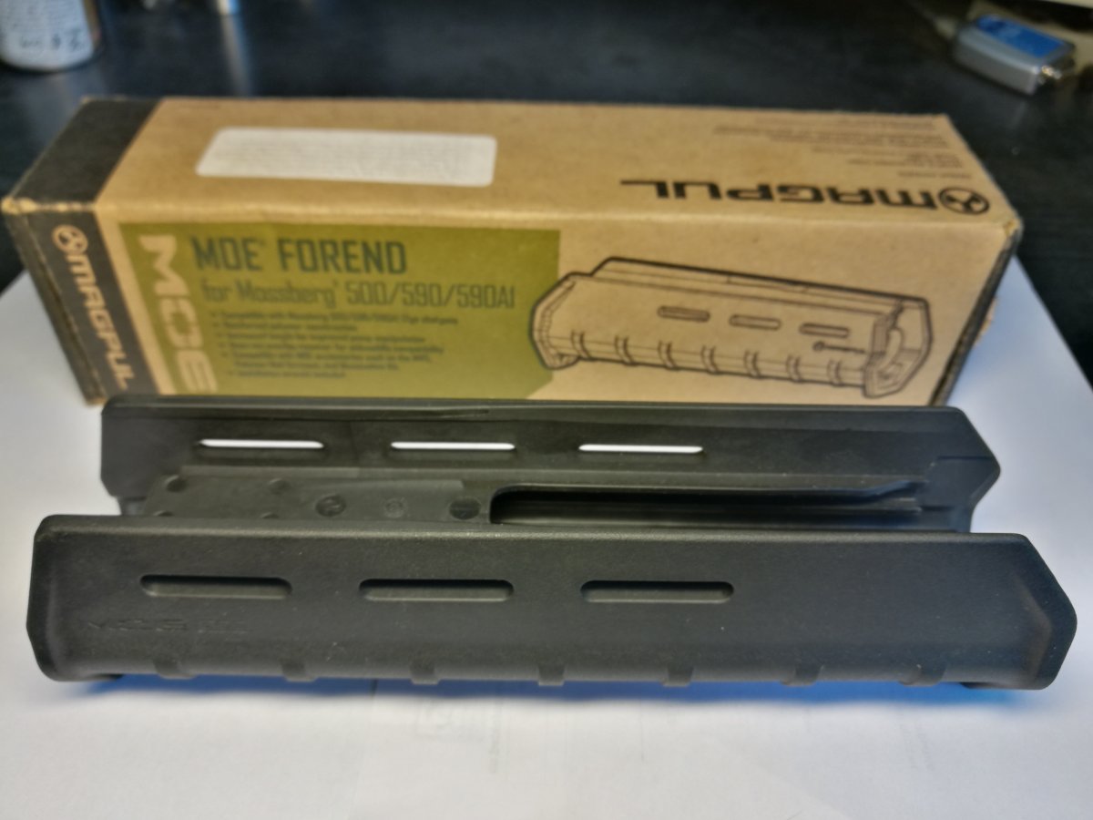

    Така штучка нікому не потрібна?
    Бо не мій хвасон, буду продавати.
    Справжня, мериканська :)

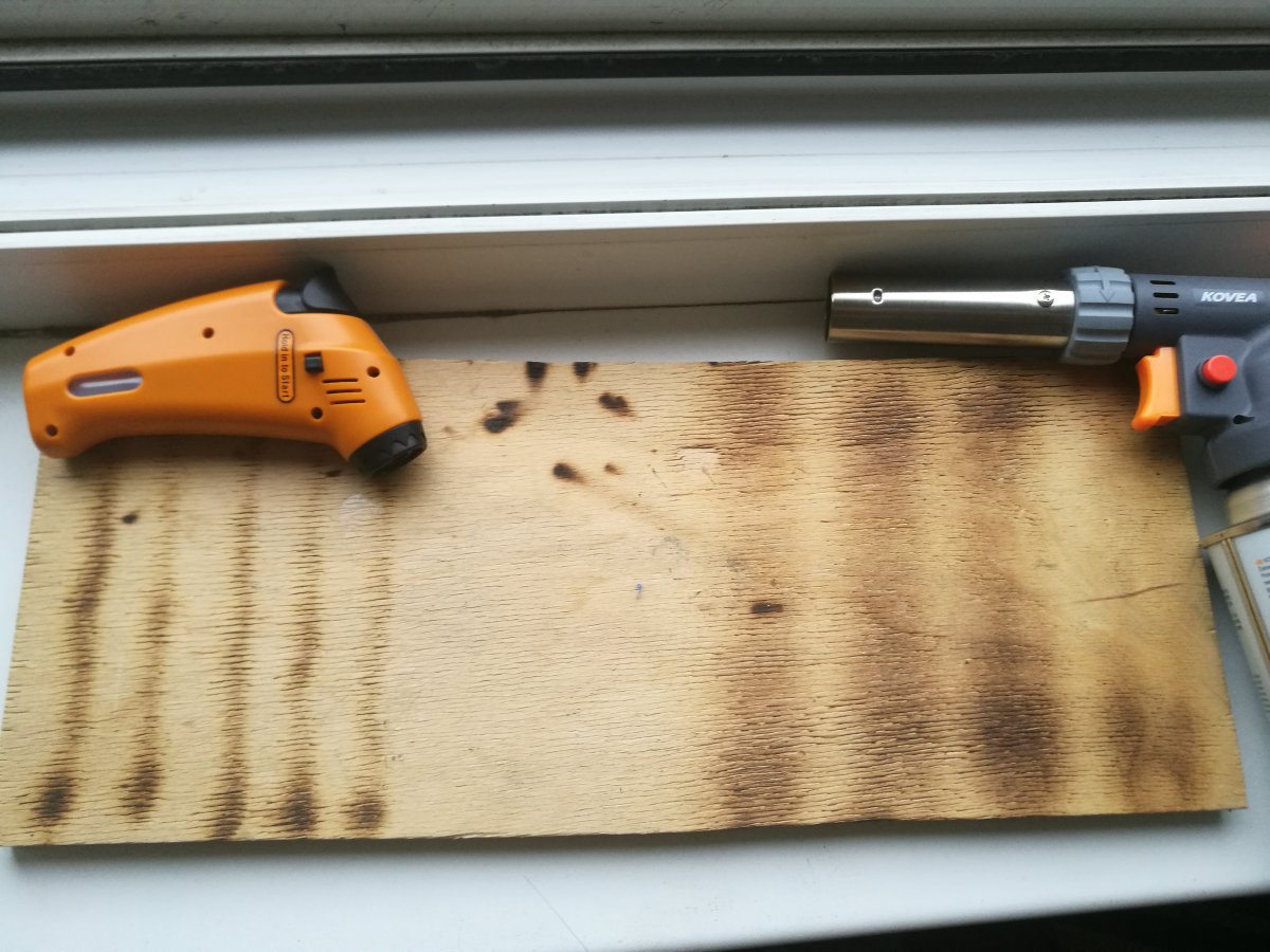

    Провів лабороторну роботу нашвидкоруч - турбозажигалкою наче виходить.

    Наверное горелка нужна с факелом потоньше.

    Я саме про те.
    Ліворуч тоненькі полоски - турбозажигалкою, праворуч - пальником Ковея, з відрегульованим максимально тонким струменем полум'я.

    Занадто багато тепла, і висока температура від пальника. Спробуйте над електроплиткою, але довший час витримки (поекспериментувати з часом).
    Пальники і запальнички палять (обвуглюють) деревину. А меншою температурою, але довшим часом витримки є шанс трохи затемнити. Також можна потримати на сонці з тиждень, чи місяць - 100% потемніє. Тільки прикрити місця, які не потрібно темнити, якимось рельєфним матеріалом (шнуром грубим наприклад), бо інакше буде різкий перехід від світлого до темного.

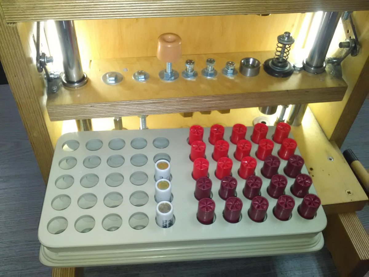

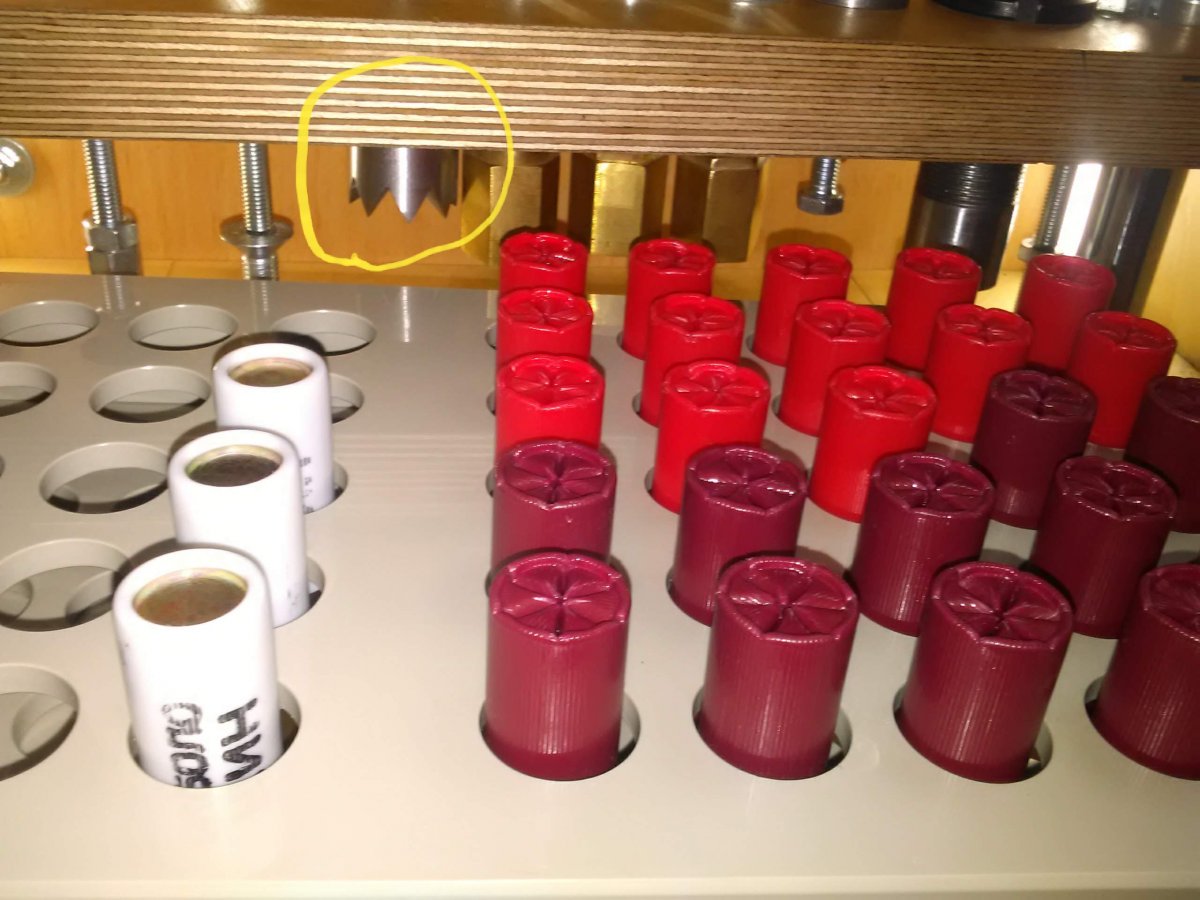

    Ваша 8-променева "звіздувалка" зайняла своє штатне місце на станку:
    Але ще не встиг відрегулювати та випробувати. Готувалися з сином до пострілух в неділю:
    Ну і трохи постріляли:
    Це ми тестували нову кулую Мк2. Поки-що результат незадовільний, але вже кращий, ніж попереднього разу. Треба ще підбирати оптимальний варіант спорядження.

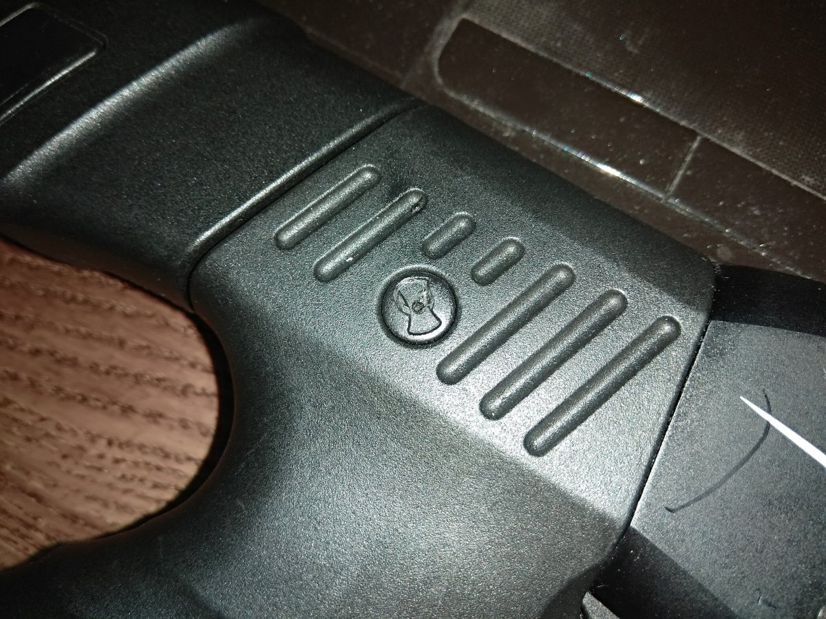

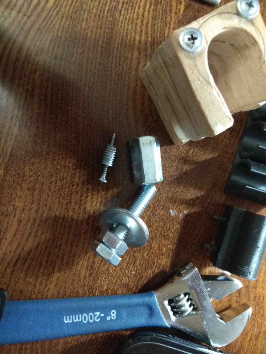

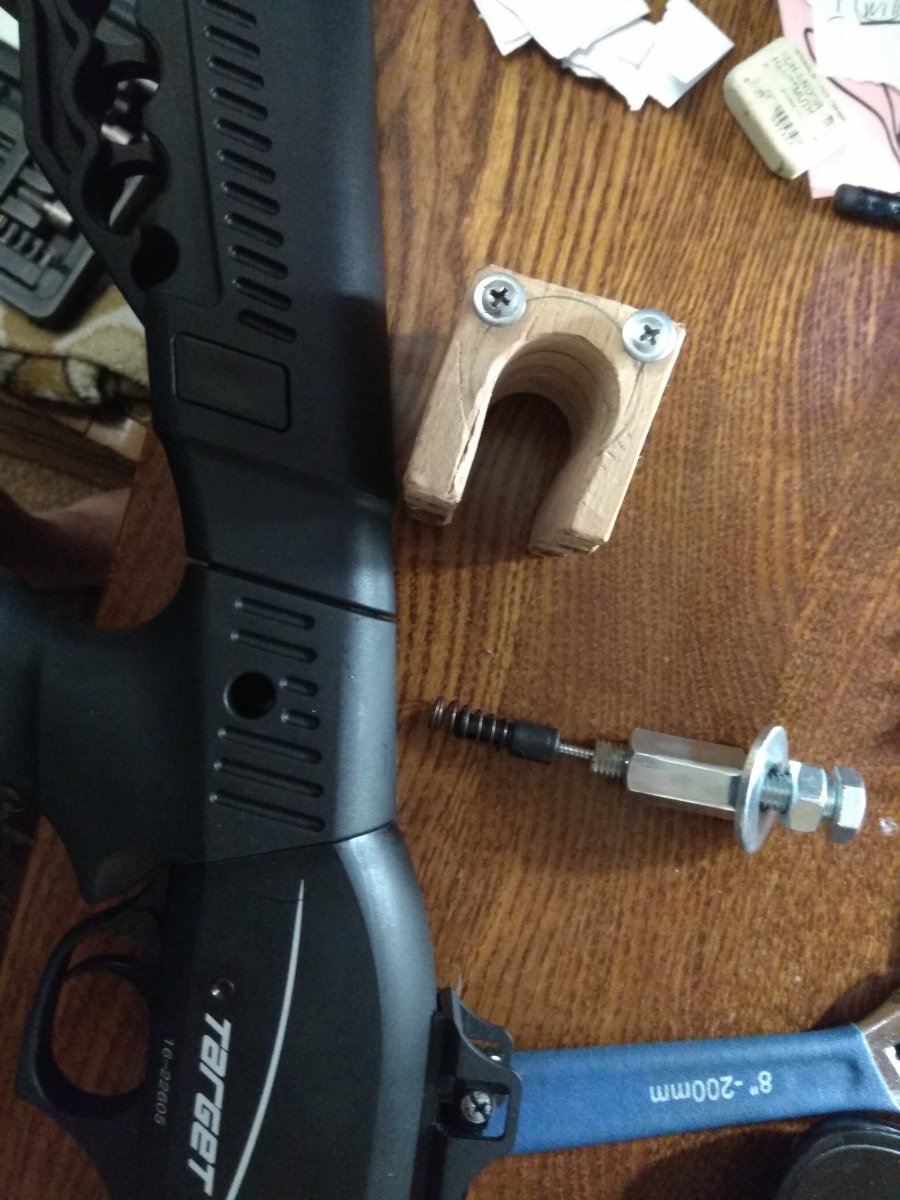

    І дойшли руки до виправлення прикрої "помилки" турецьких помп із прикладом, що знімається.
    Наприклад - штатний у Таргет Х7.
    У чому причина - я знаю. У - гайці. Яку турки, вони такі "турки", запхнули туда, куди не слід.
    Що робити - я бачив у відео у темі, тут на форумі, про продаж прикладу до Таргета.
    Берем помпу, 1 шт.

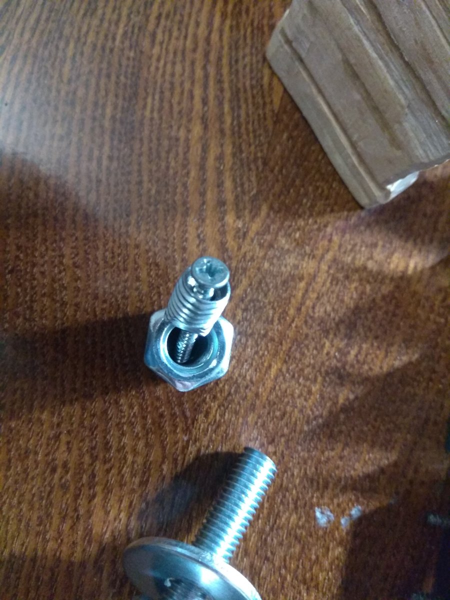

    Мітимо в кнопці місце під отвір 1,5 мм. Засвердлюємо на 10мм вглиб отвір. Свердло має бути гострим, оберти найвищі. Та нікуди не спішимо. При таких умовах засвердлити - одне задоволення.
    А от далі - цікаво. В оригіналі - вкрутити саморіз - та висмикнути цого із кнопкою.

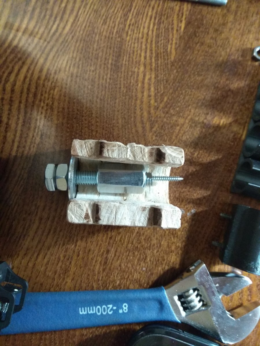

    Але я вирішив використати виріб, створений мною за для інших цілей. Мені просто неодхідно було висмикнути, акуратно та без руйнування штук 50 дерев'яних меблевих штифтів із плит ДСП. Штифти, "добрі" люди зрізали. БЕЗ руйнування самої плити. Тому був створений ось такий "висмикувач".
    Правда, тут нехватає основи із каліброваним отвором - але для моїх теперішніх цілей непотрібен.
    Вкручуємо саморіз в отвір. А ось тут кнопку треба зафіксувати, щоб не крутилась. Підійшла тоненька "годинникова" викрутка.
    Збираєм до купи пристрій. Ставимо опору - та "П"образна фіговина іх двома саморізами зверху, щоб верхня опора не крутилась.
    Крутим гайку зафіксувавши болт. Три оберти - і все знято.
    Виймаємо приклад. Бачим гайку М5, вроді. Берем болтик і виймаєм гайку.
    Все. Тепер маємо нормальний виріб.
    Єдине що ще треба зробити - заплавити/залити/замаскувати отвір в кнопці. Але мені на ті "бантики" начхать.
    Якось так...
