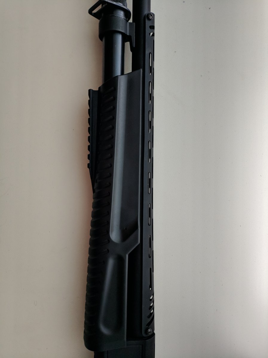

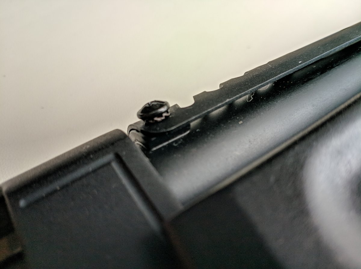

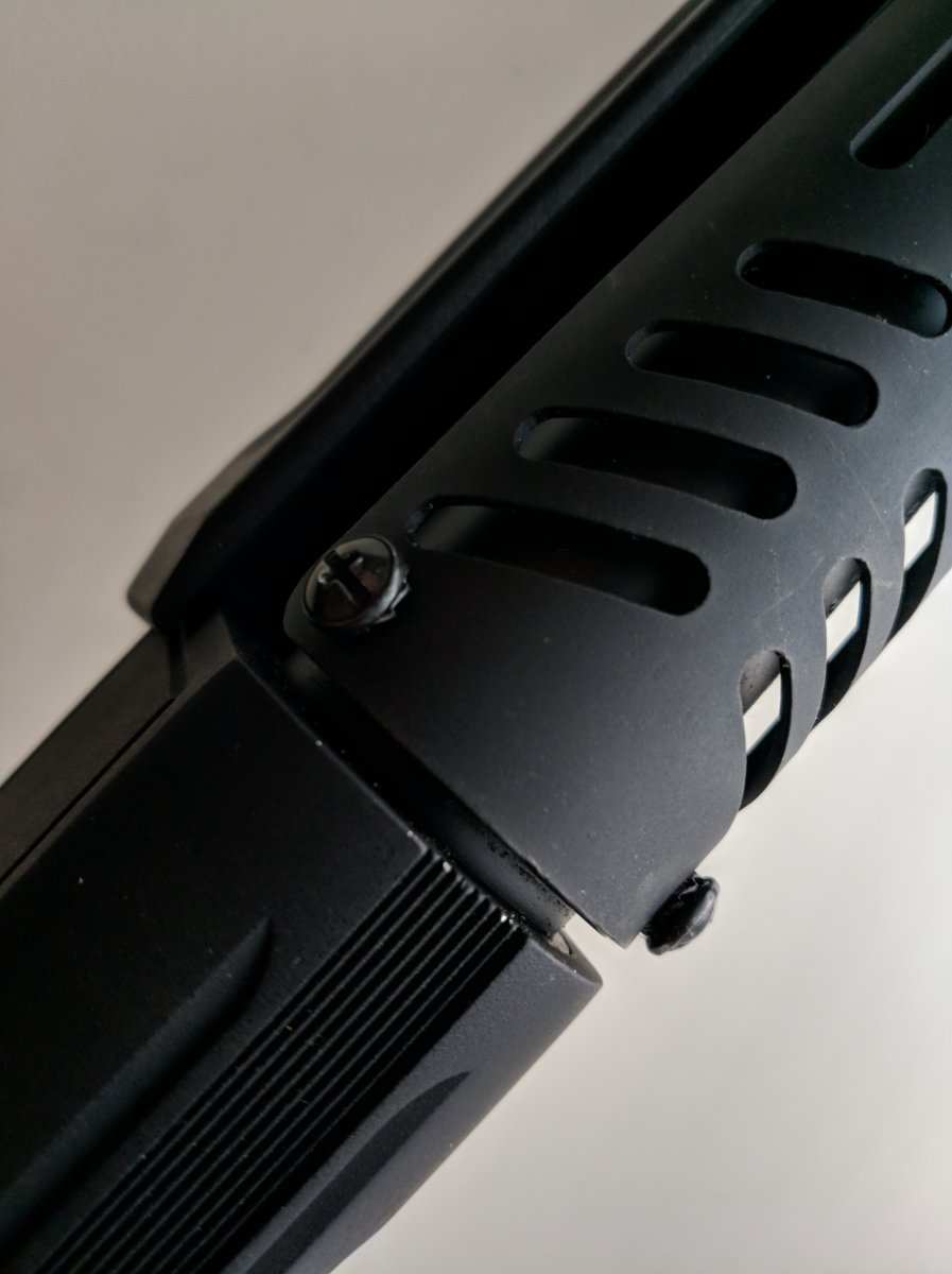

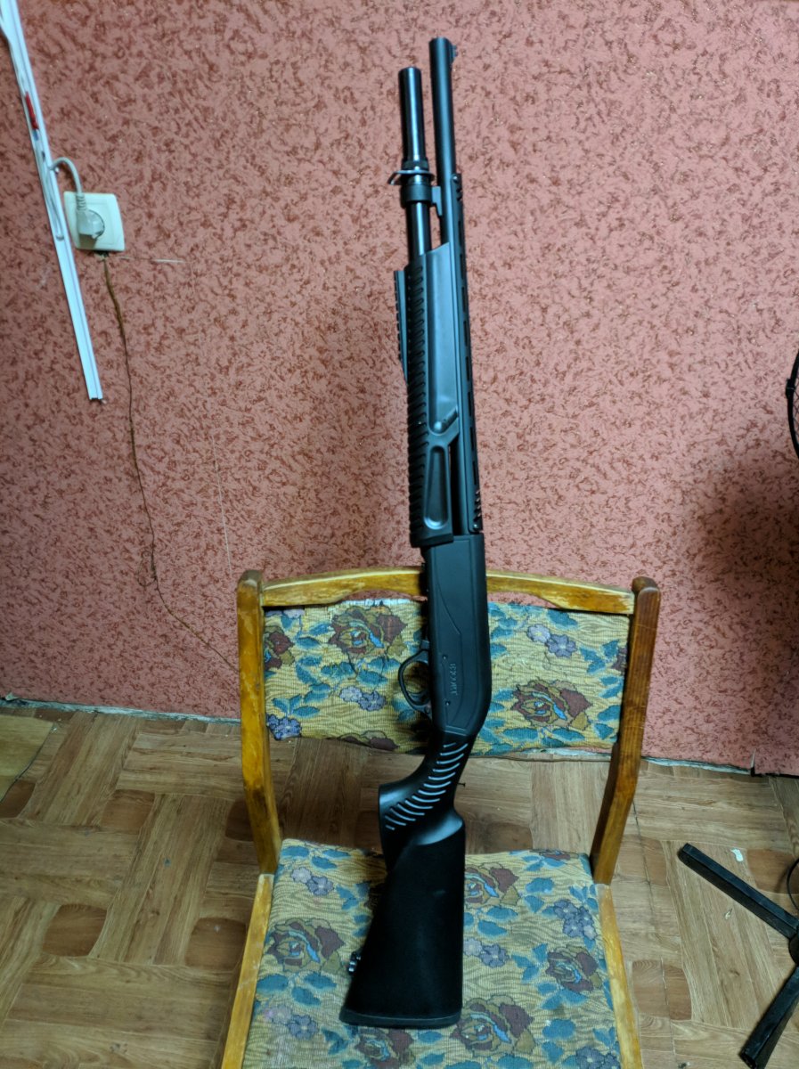

    Принимайте и меня в помповоды с турецким уклоном. Hatsan Escort MPS. Кстати есть интересный нюанс, по сравнению с MPS ранних выпусков. Тепловой экран теперь не заходит в коробку, а крепится к исключительно к стволу 4мя винтами.
    На сайте давно, но в основном читатель.
    До этого был ТОЗ-66. Все была мечта попилять его под "классику", но здравый смысл таки победил...

    А можно более детально, о креплении кожуха, и желательно с фото, просто любопытно...

    кстати, попадалась инфа, что на старых МПСах экран со временем разбивал посадочные в ствольной коробке, может таким образом "вылечили болячку" ?

    Вот фото.

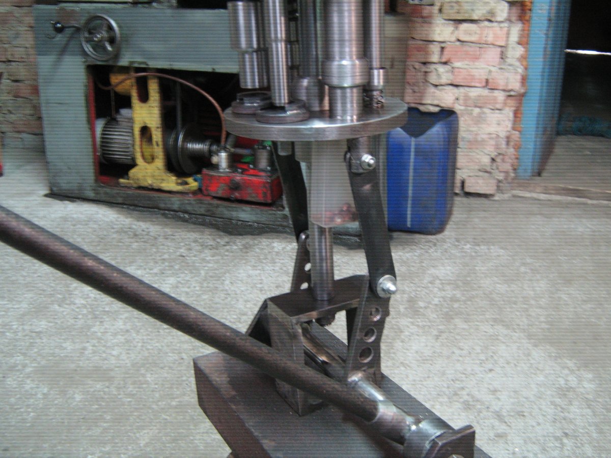

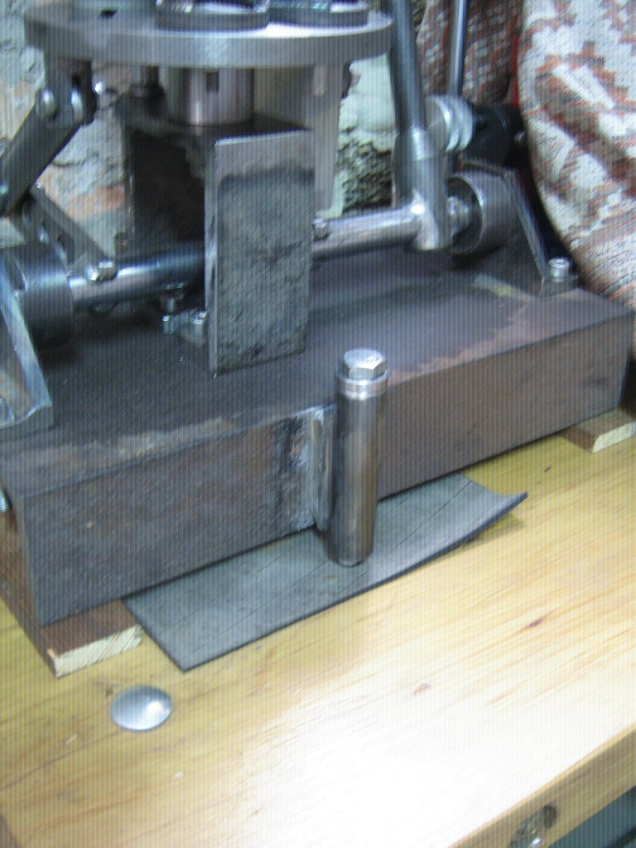

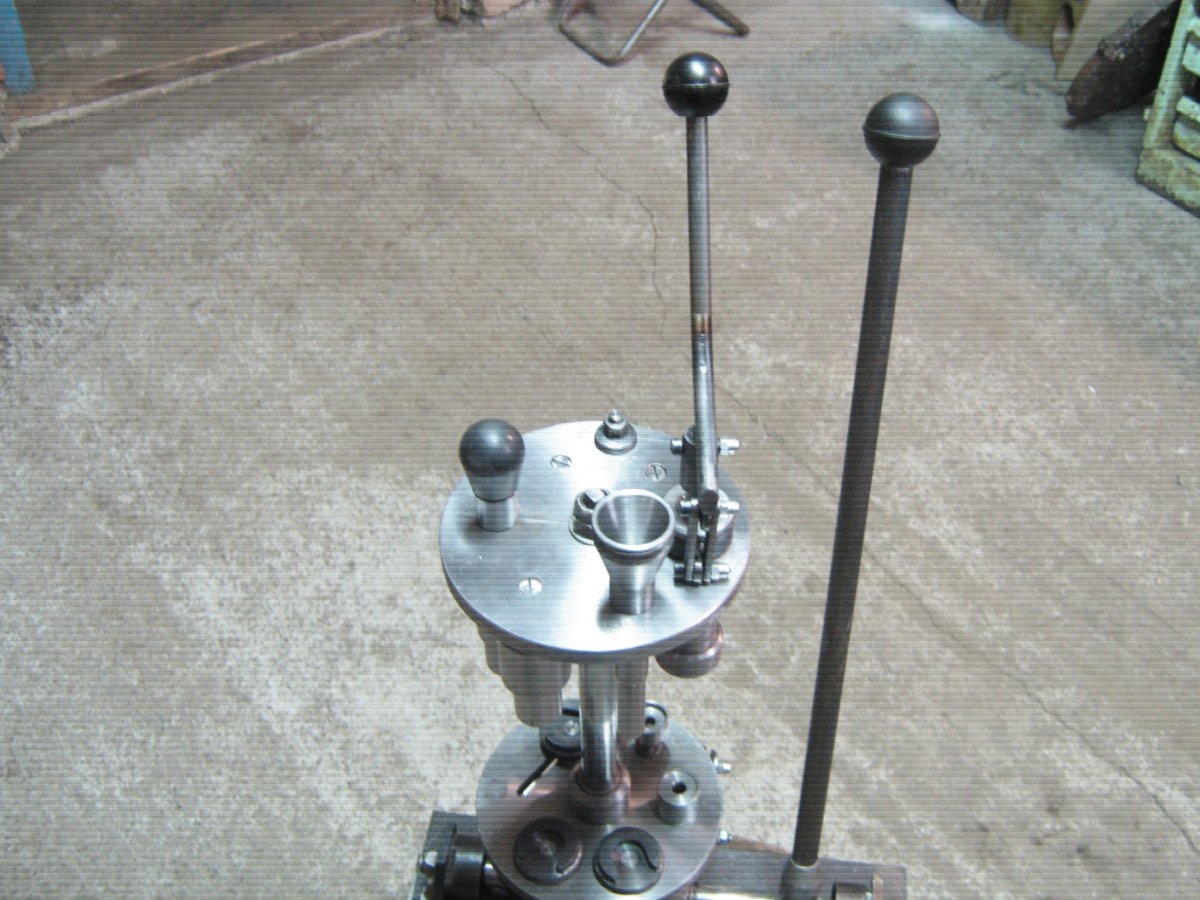

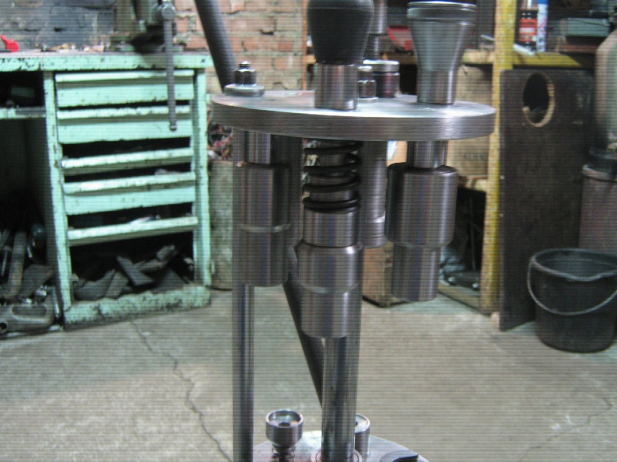

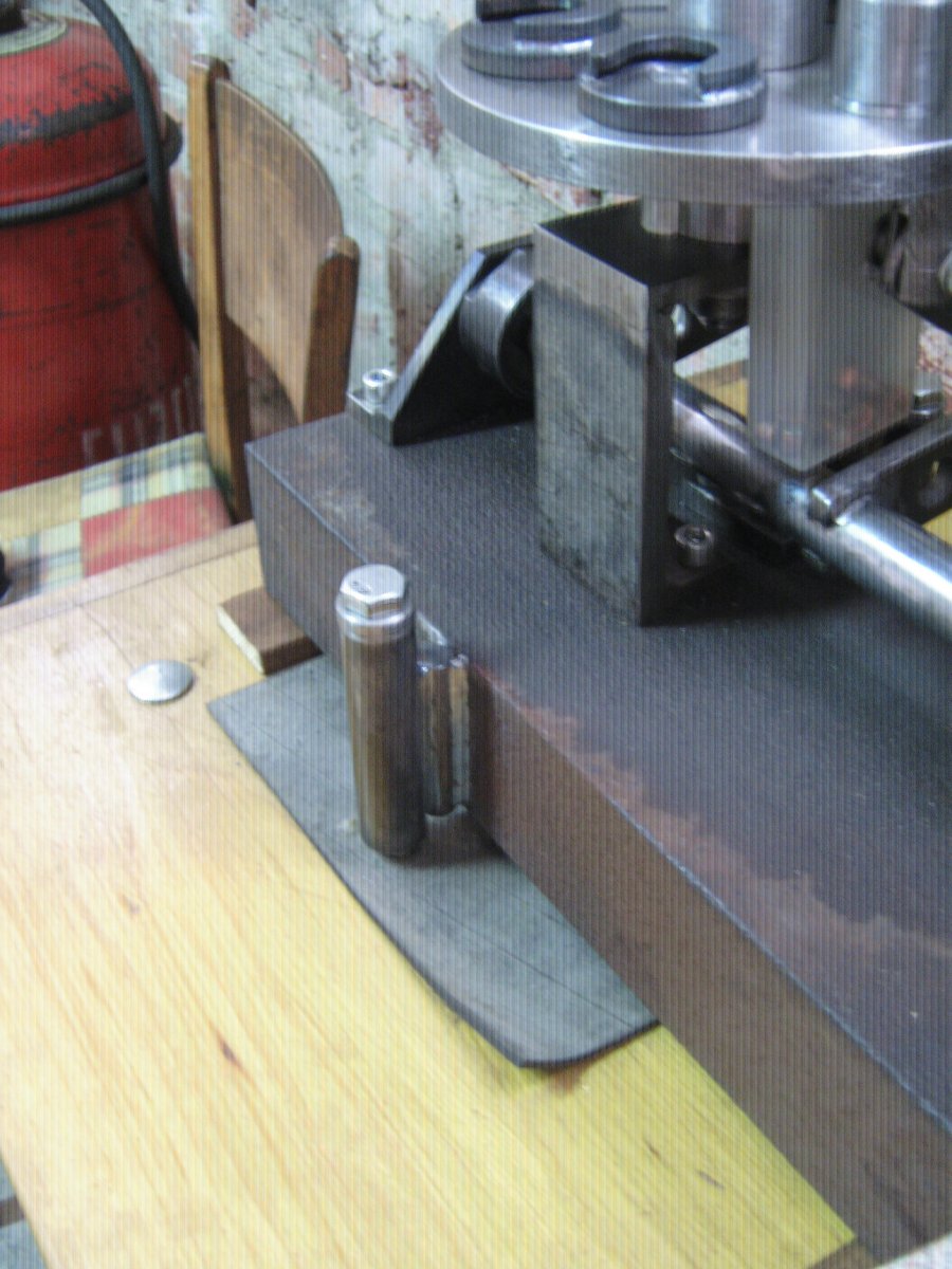

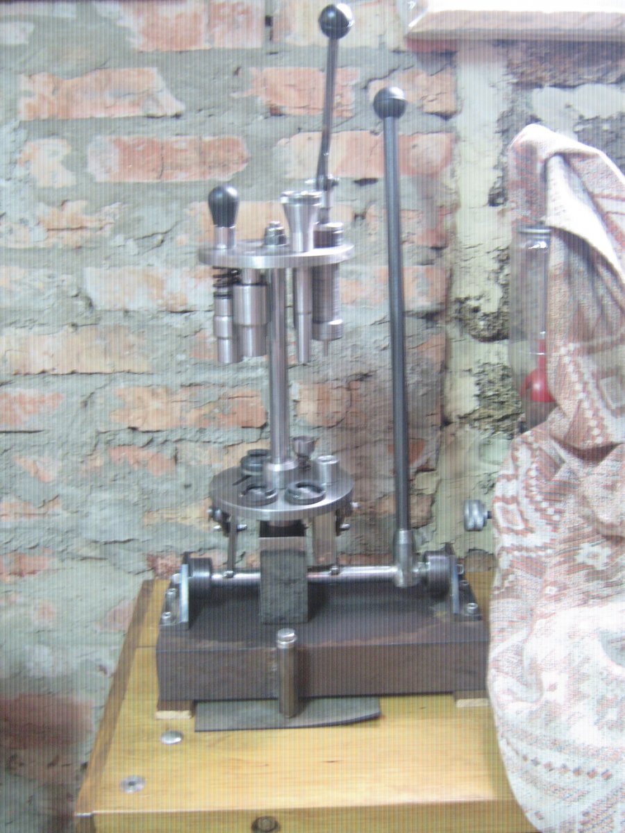

    Можно я ещё масла плесну в угасающий пожар?:D

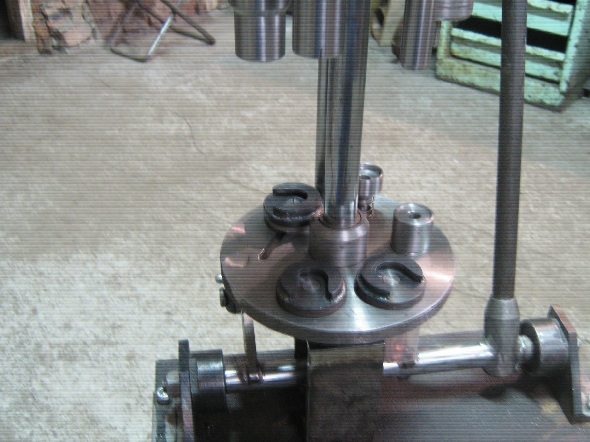

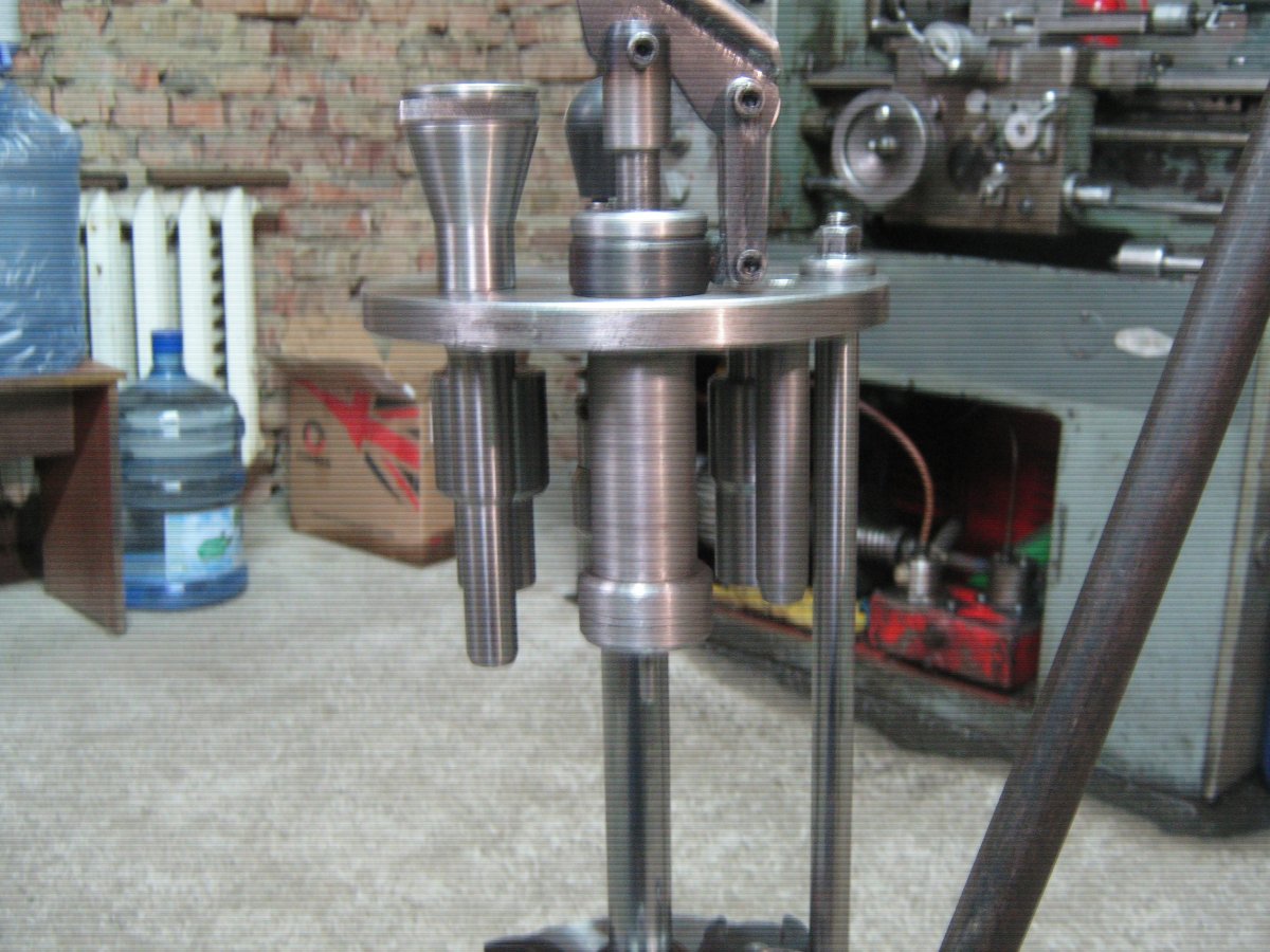

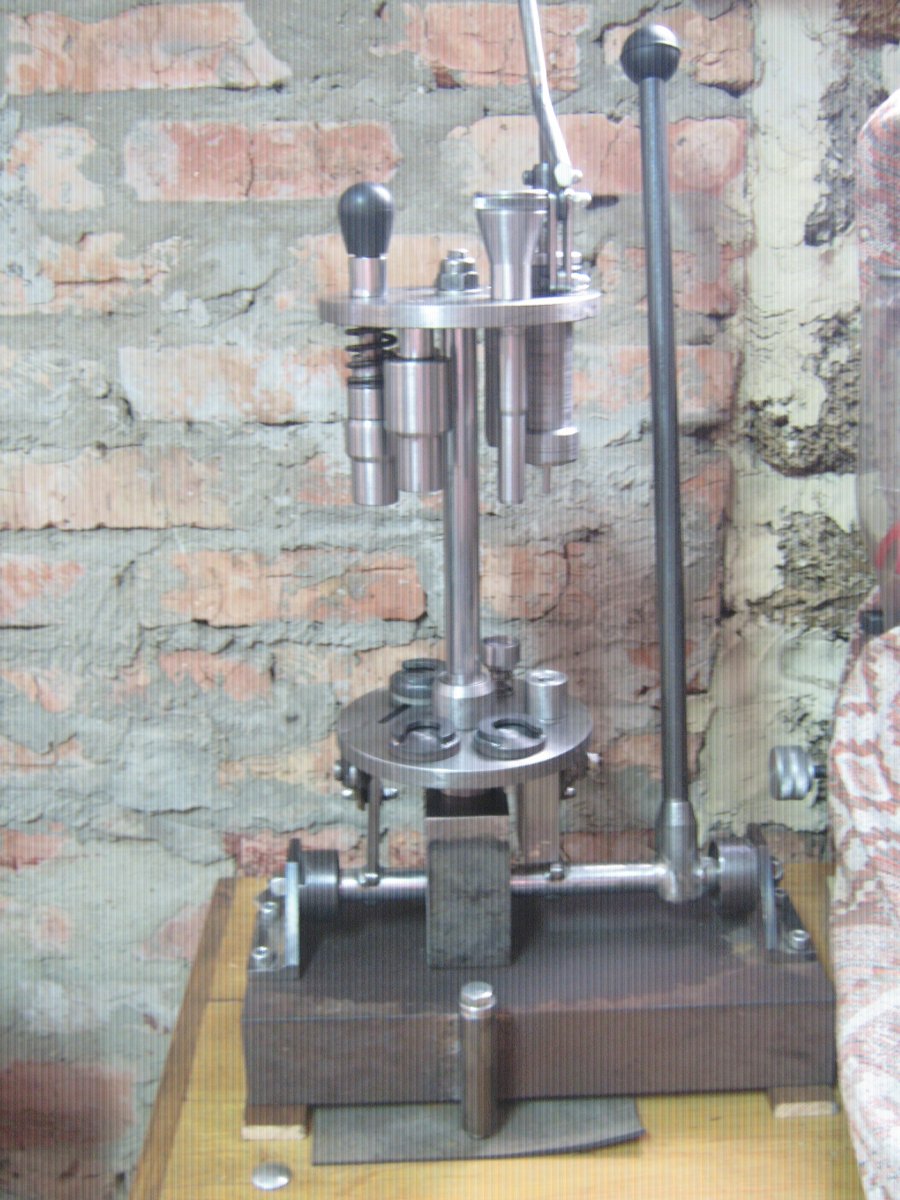

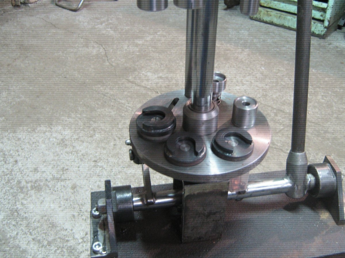

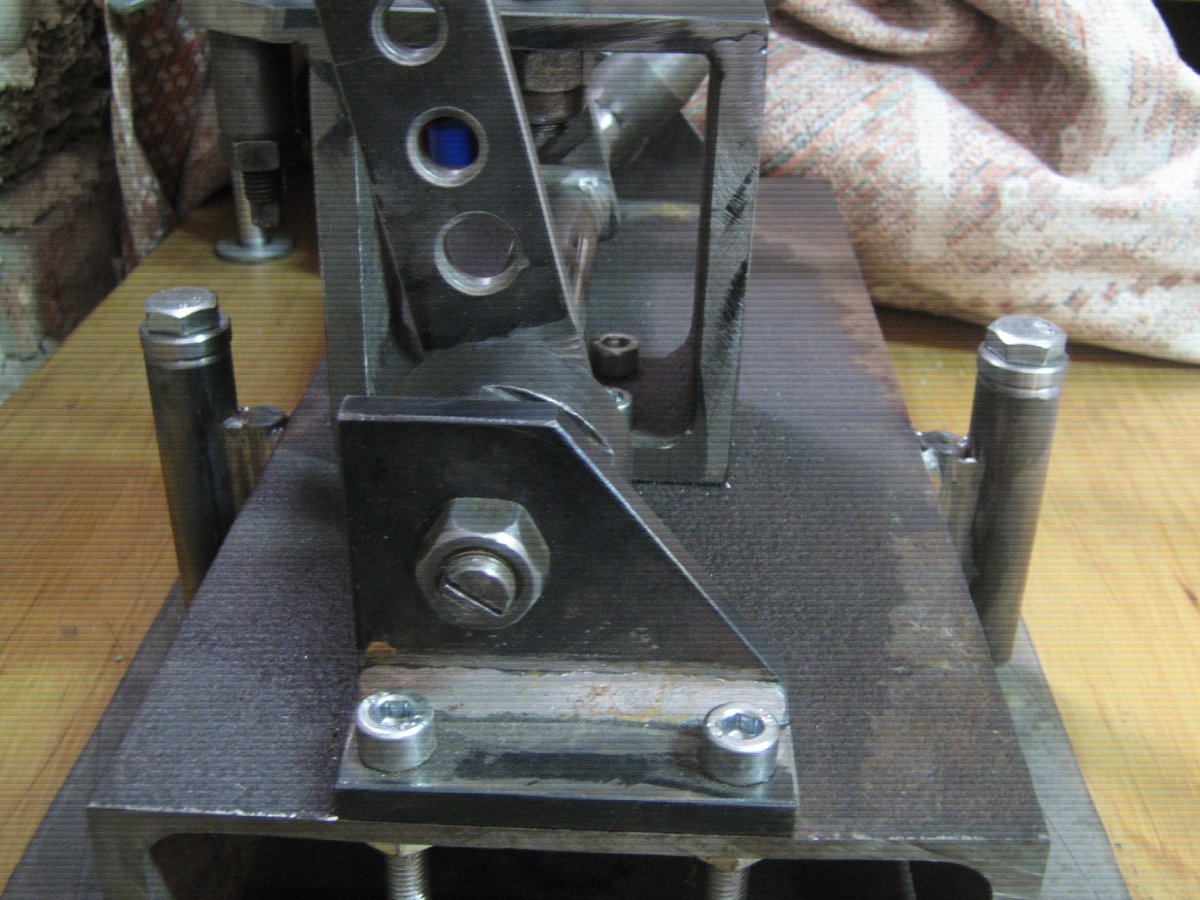

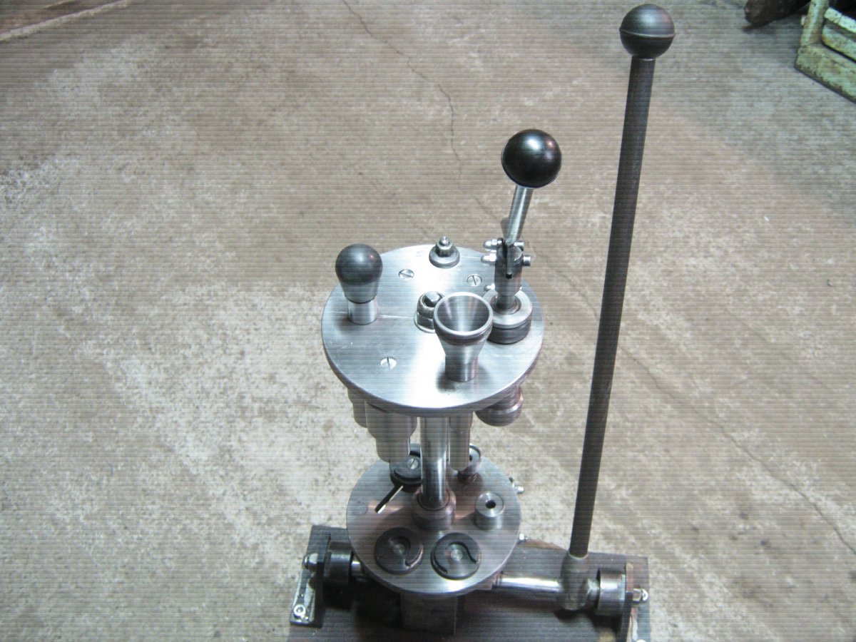

    В продолжение темы про пресс(опять).Дела таки делаются.Сегодня приваял к прессу ноги и он уже САМ крепко уцепился за рабочий стол.Появились все станции.Не хватает только проводчика пыжей.Потом покраска и видеообзор.Сегодня немного фото.

    О, как раз был вопрос по этому прессу. А ручка не большая? Как с таким плечем можно регулировать усилие?..

    Шелхолдеры съёмные,зев можно развернуть в любую удобную сторону.На станции закрытия и на конусилке холдер общий сдвижной.Сдвигается,чтоб при работе с прессом,пружина закрывалки не создавала дополнительного сопротивления.

    Ручка съёмная.В нижней части рычага резьба.Всегда можно укоротить.Усилие контролировать не нужно.Все станции отрегулированы так,что рычаг ходит до упора на каждой операции.Длинна рычага от самой нижней точки до верхнего края шарика-57см.

    У меня ствол короче, чем ручка эта ))
    Не, ну монументально. Ничего не скажешь.
    И еще вопросик, чисто из любопытства. Этот аппаратик он для дома и себя или для промышленного производства?

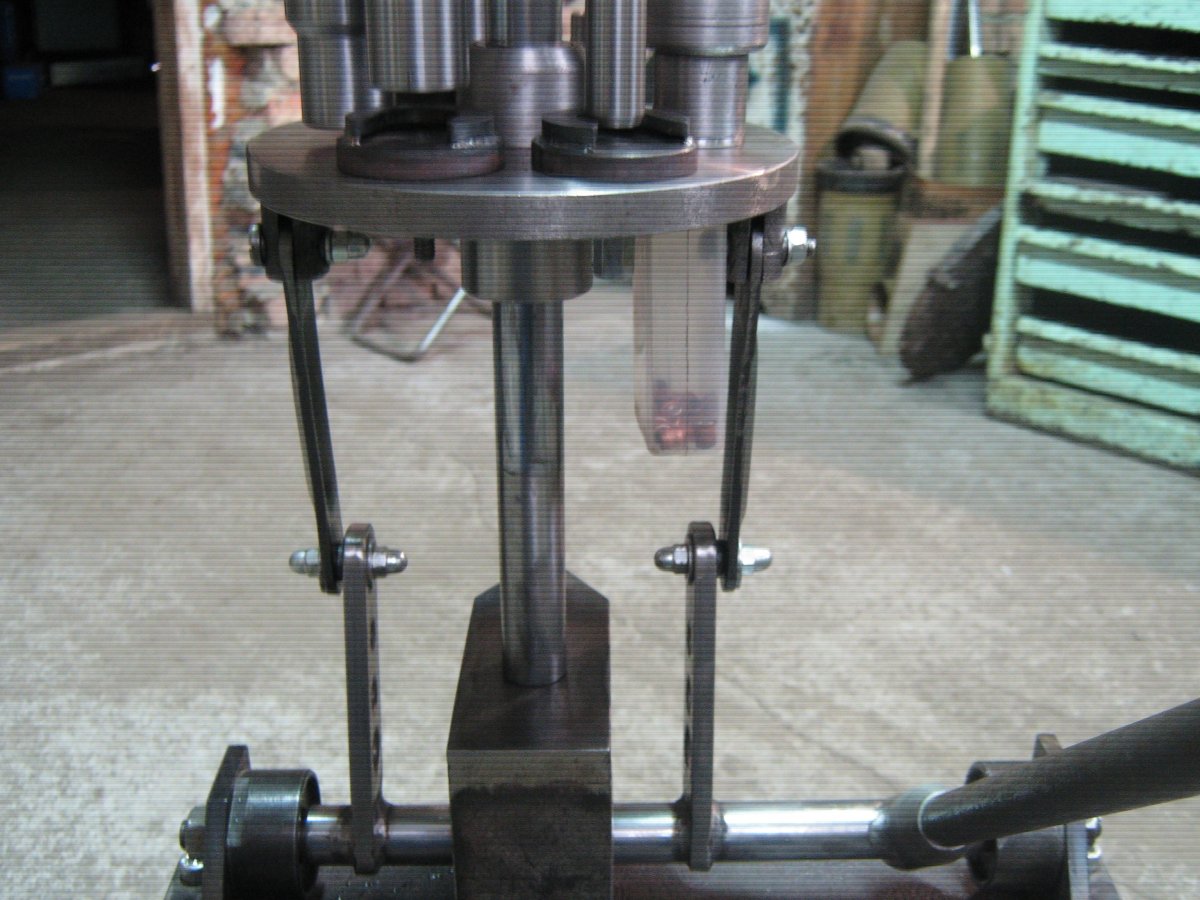

    Выталкиватель гильзы на станции декапсюляции и обжима сделал рычажным.Так проще,меньше деталей и меньше высота.Рычаг свободно вращается на оси и,если не нужен,разворачивается в обратную сторону от оператора.

    Этот аппарат для себя.Но,если кто-то захочет приобрести,сделаю ещё.У меня уже два аппаратика.Один по любому буду продавать.На предыдущий аппаратик,если Вам интересно,могу дать ссылку на видеоОн,конечно,немного скромнее нынешнего варианта.Первенец,так сказать.

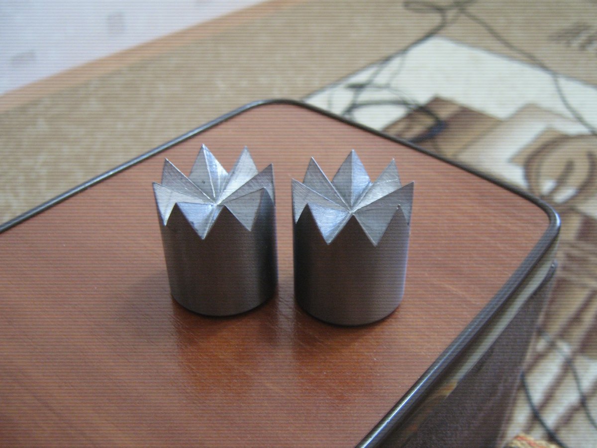

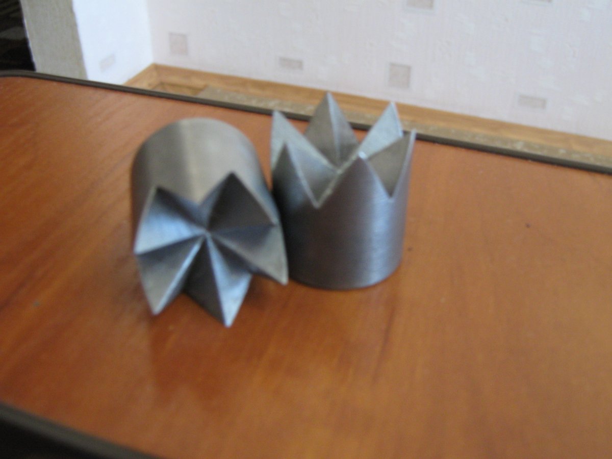

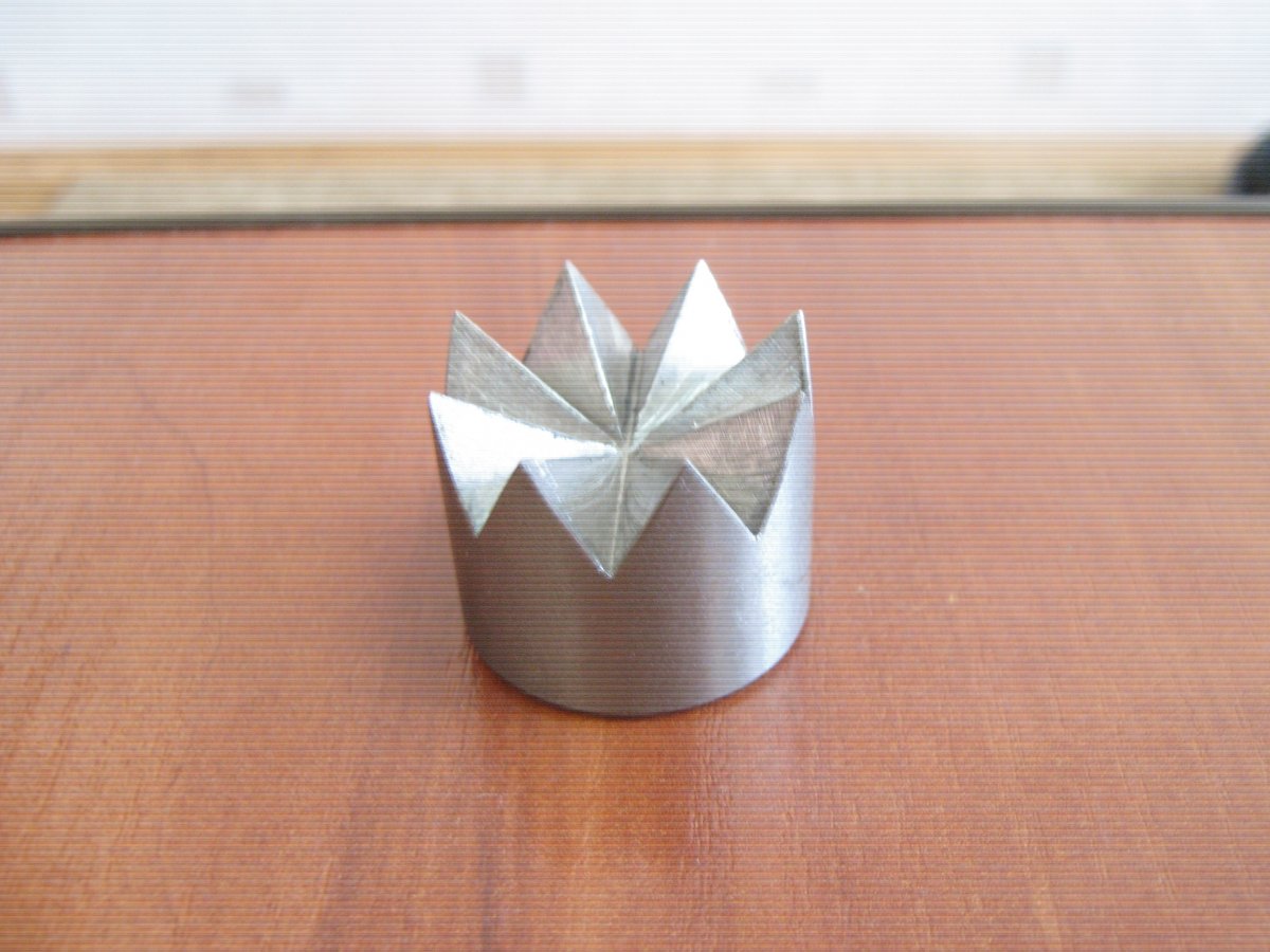

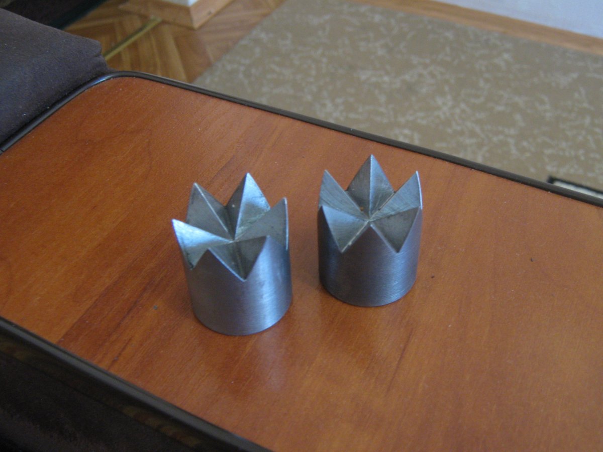

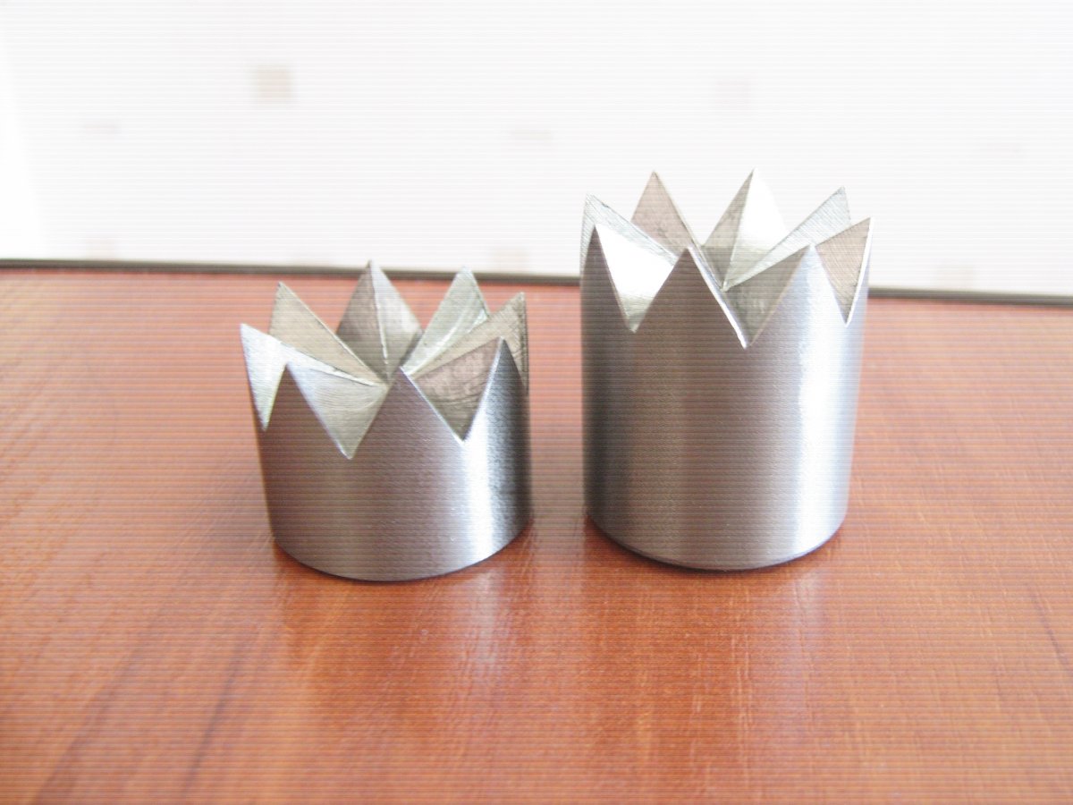

    Латунную гильзу звездой закроет? ;)
    Я так вижу винты вкручены в некую планку, которая припаяна/приклеена:rolleyes: к стволу?

    Тааааак,едем дальше.Стаканчит для улавливания капсюлей теперь квадратный,и крепится не на резьбе,а по принципу,как картинка вешается на гвоздик.Легко снимается,надёжно и просто крепится.В предыдущей инкарнации коробочка была футляром для сменных биток шуруповёрта.

    У гильзы нет шанса уйти неозвездённой.Нашёл выход на фрезеровщика,режет звездилки-закачаешься.Вот пример шестилучевой и восьмилучевой.

    Там даже не планка, а просто квадратики под винты. Вроде как припаяпы, но очень аккуратно. Посмотрим как себя покажет со временем.

    На скільки я зрозумів, станок саме під латунку і проектувався :D
