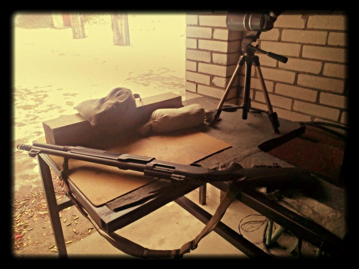

    Стрельбище "Снайпер".
    Минусы (-)
    Далеко
    200 гривен час.
    Точно договариваешся на время
    Плюсы (+)
    Крытые рубежи
    Четкая дальность до мишеней
    Есть столы, мешки, упоры, подкладки

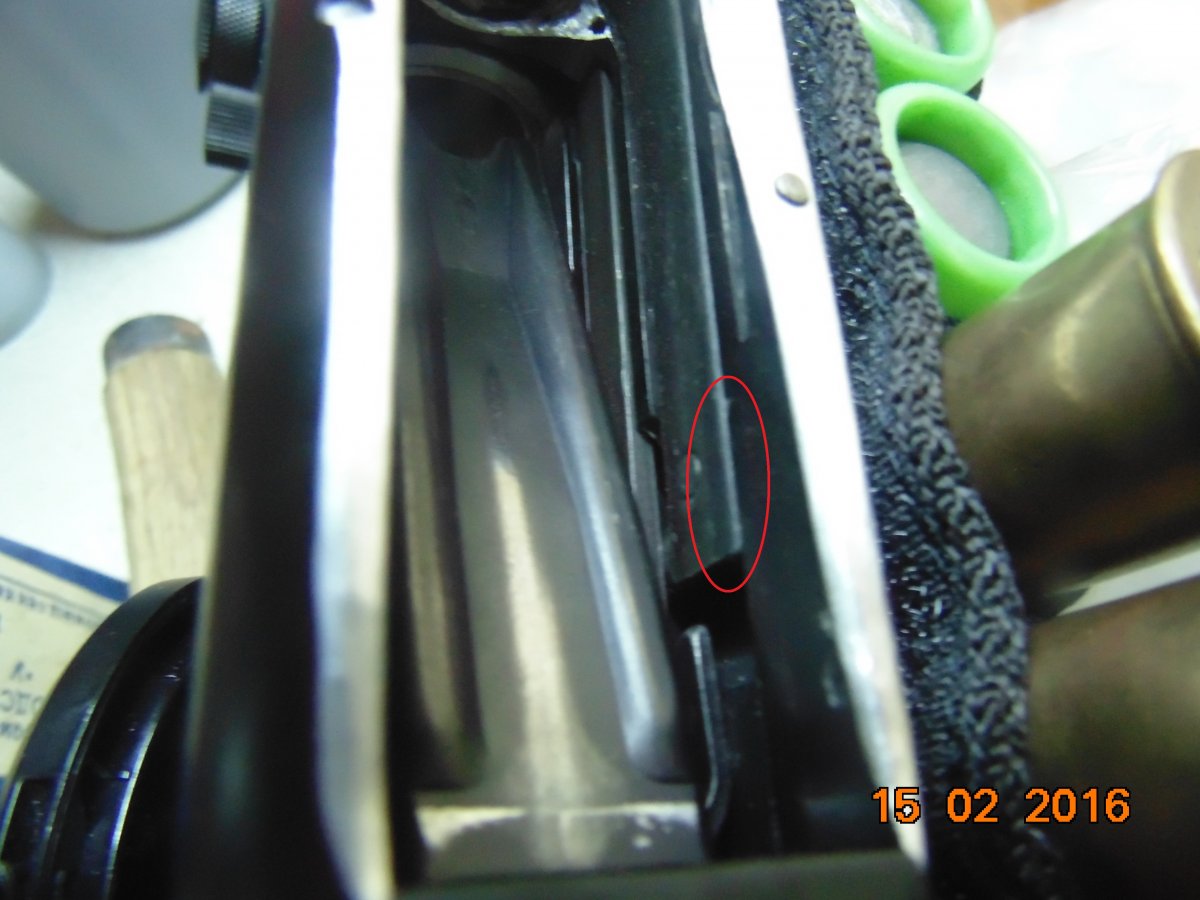

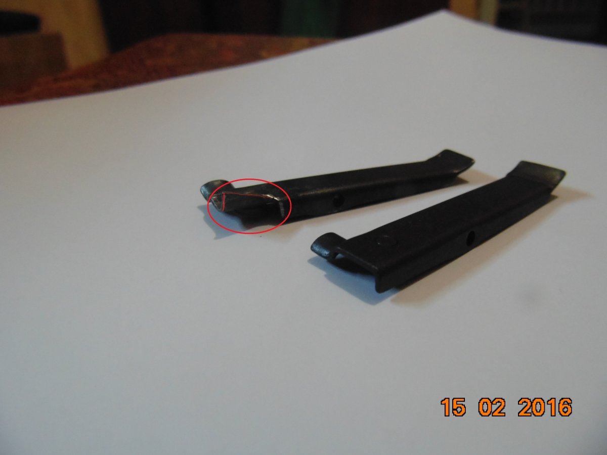

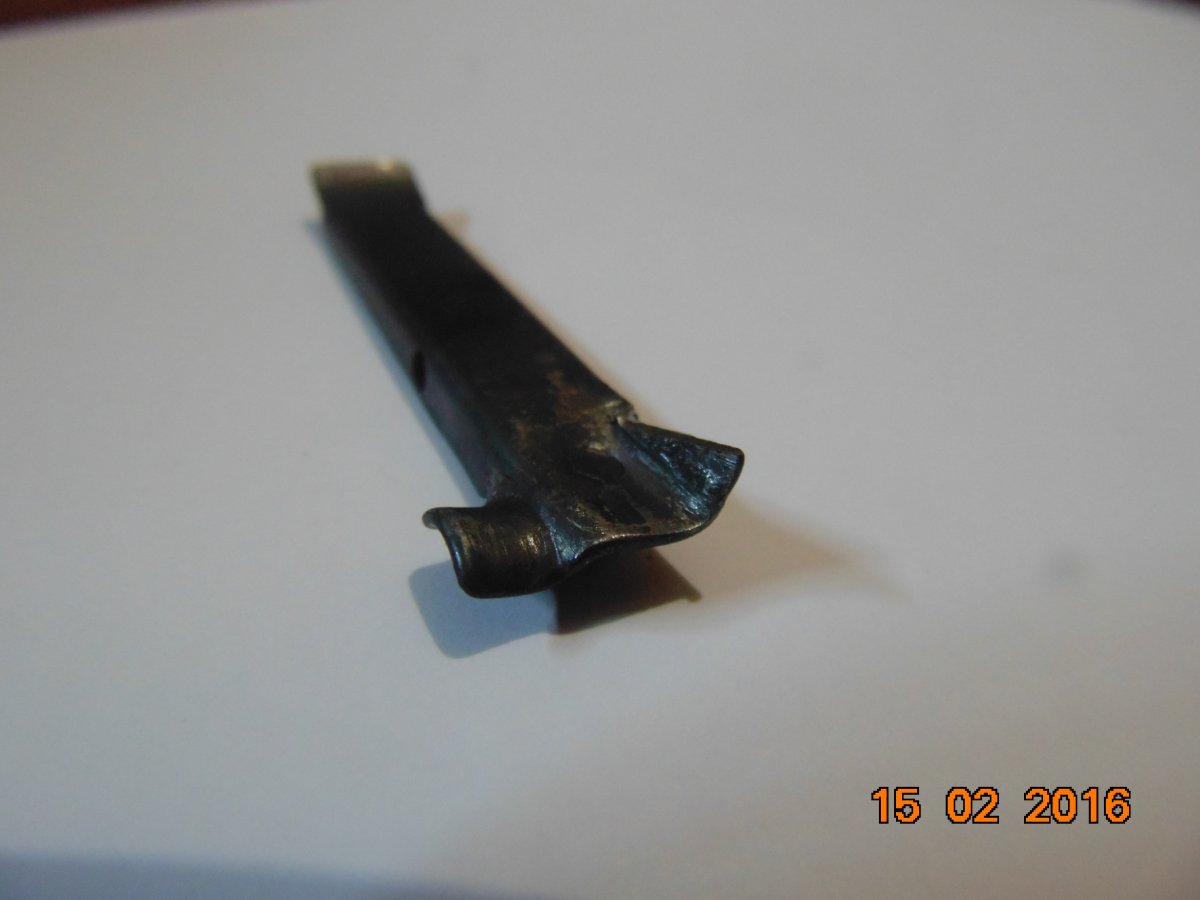

    Решил снова продолжить эксперементы по радикальному решению закусывания пальца лотком и ускорения заряжания.
    Бенелли, конечно, хорошо, но наше правительство делает все, чтоб эта мечта не сбылась никогда :(
    Свои эксперименты начал еще в 2012г http://ipsc.in.ua/viewtopic.php?p=8961#p8961 тогда "почти" получилось, всплыли кое-какие подводные камни и отсутствие доступа к некоторым инструментам.
    Итак по порядку.
    Красным кружком выделено то место которым отсекалель будет взаимодействовать с лотком.

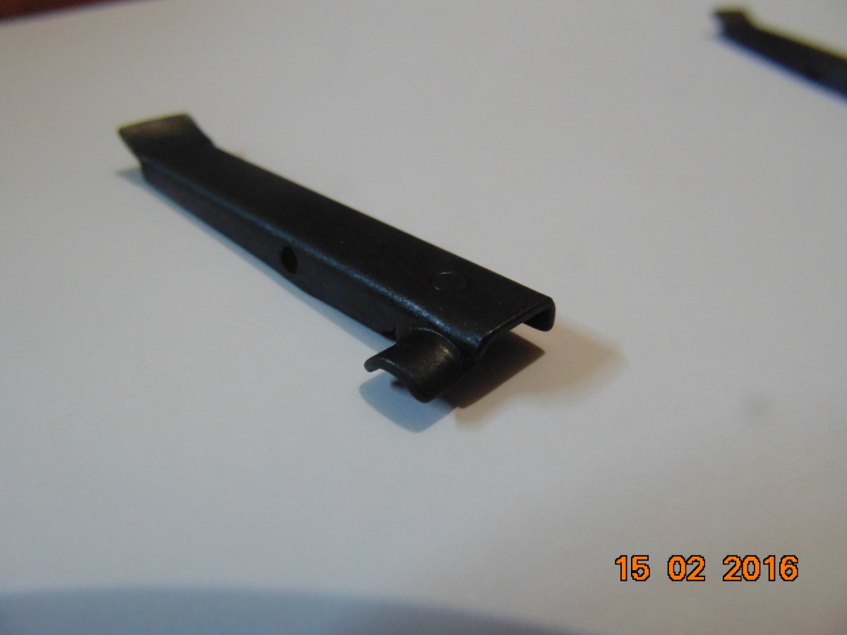

    Стоковый отсекатель

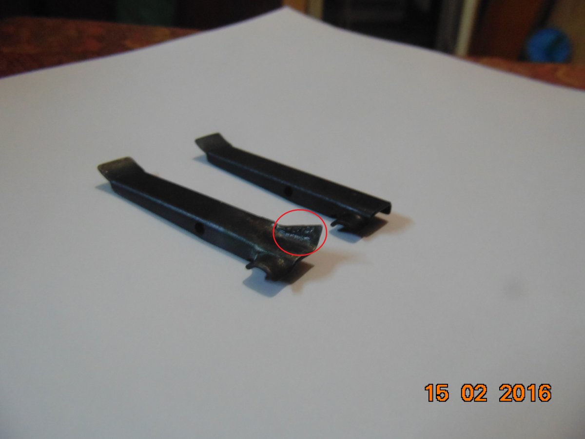

    Слегка оттюненый отсекалель - как видим одна из стенок вывернута наружу(опыт 2012г с привариванием пластинки показал, что сварка на таких маленьких поверхностях довольно ненадёжна).

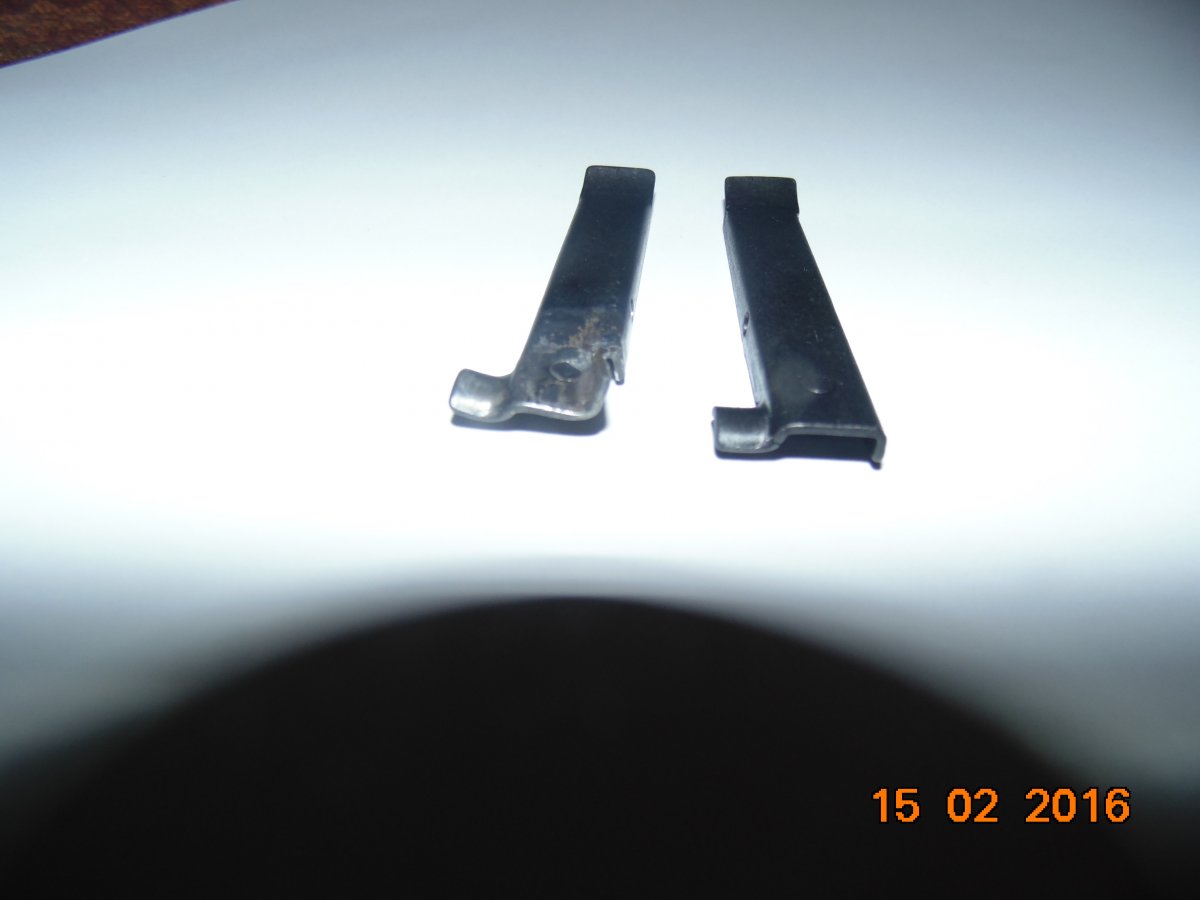

    Сравнение обоих отсекателей.

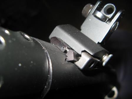

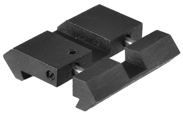

    У меня тоже Hatsan Escort Aimguatd - с раздельным ластохвостом.
    Могу посоветовать установить вот такой переходник:
    На своем ружье я на такой переходник установил целик - на короткий участок ластохвоста, вроде держится, - но в поле еще не проверял.
    приобретался он в ибисе - так там были положительные отзывы об установке на него коллиматоров.

    Спасибо за ссылки.
    На ваш переходник нужен ещё вивер под коллиматор? Я правильно понял?
    В комплекте две штуки. Не могу понять очерёдность установки.
    Постреляете, отпишитесь, интересно как он держится.

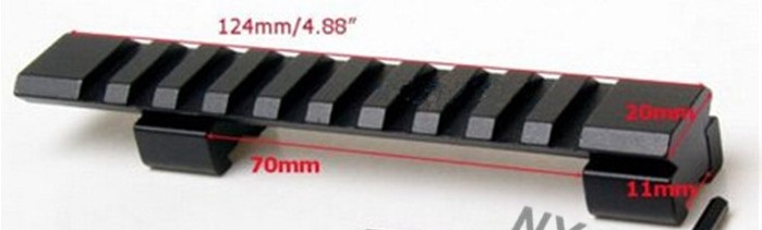

    Вот такой советуют. Но где-то читал что гнётся и не держится.
    По переходнику из двух штук.
    http://ibis.net.ua/products/details/23700889/ По отзывам совсем не ясно что к чему, один человек прямо пишет что не подходит.

    Как правило коллиматорный прицелы идут с креплением на планку в комплекте.
    Да, в комплекте 2шт. Этот переходник накладывается на ластохвост и обжимается уже креплением вивер самого прицела.
    Тут смотря какое на качество попадешь. Если китай из силумина, - то г.. редкое. У меня такой был - после нескольких затяжек слизалса шестигранник - пришлось высверливать гужен. На http://ipsc.in.ua/ есть мастер который делает такие на заказ - но цена была 400грн. Также подобные переходники могут сильно повышать линию прицеливания, - надо подымать приклад или мастырить щеку.

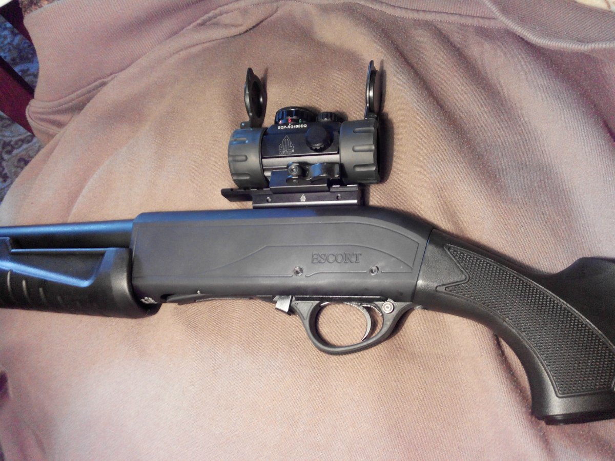

    Если не сложно, сделайте фото установки.

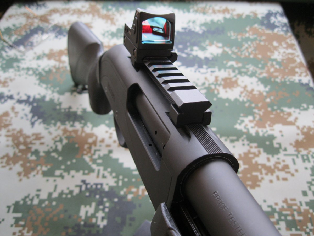

    Похоже эти переходники, самое оптимальное решение для установки коллиматора на Hatsan Escort Aimguatd.
    Вот человек установил планку, сразу обратили внимание на завышенную линию прицеливания, да и не пишет он о живучести конструкции на помпе http://www.uahunter.com.ua/forum/kollimator-hatsan-escort-aimguard-t77007.html

    Этот настоятельно рекомендую мерять в живую, у моего кореша на полуавтомат хатсан не подошёл по размерам, именно не совпали губки и полумесяцы.

    Целик зачётный, я так понимаю он перекидной и плюс ко всему ещё и складывается?
    Barrett2.2 та jerom подобається це.
  21. jerom
    jerom Stabsfeldwebel
    732
    Харьков
    Ага. :cool:

    я так понимаю мушка осталась штатная? можно фото всего ружья?
  23. jerom
    732
    Харьков
    Не, - штатная мушка выполнена светособирающей нитью ни стволе, по ней прицеливание возможно только по ствольной коробке, а у целика высота будь здоров. Так что мушку установил из комплекта с целиком. Фото смогу сделать и выложить позже.
