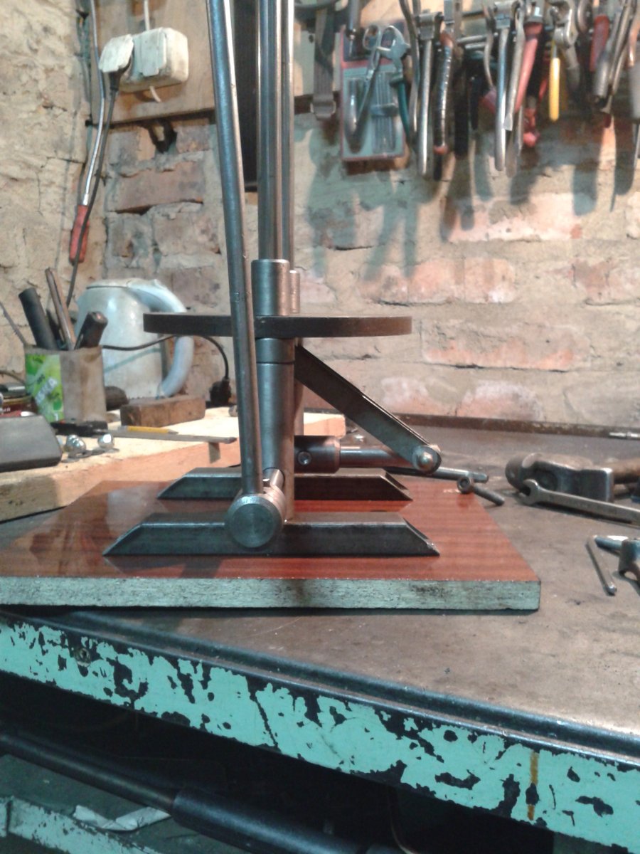

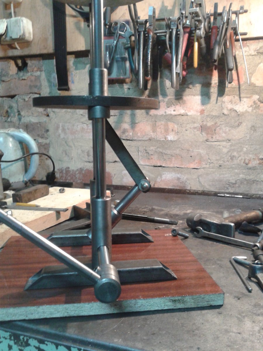

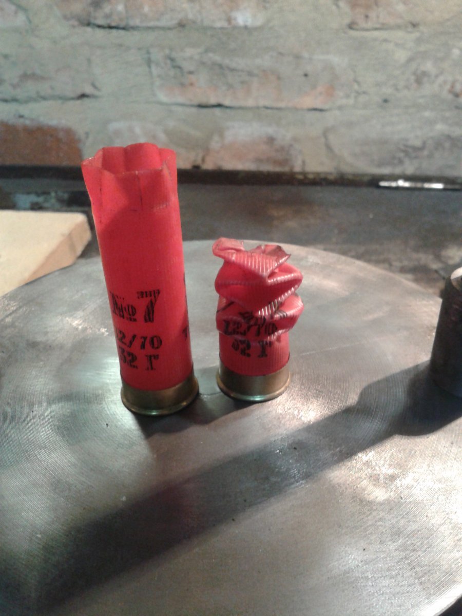

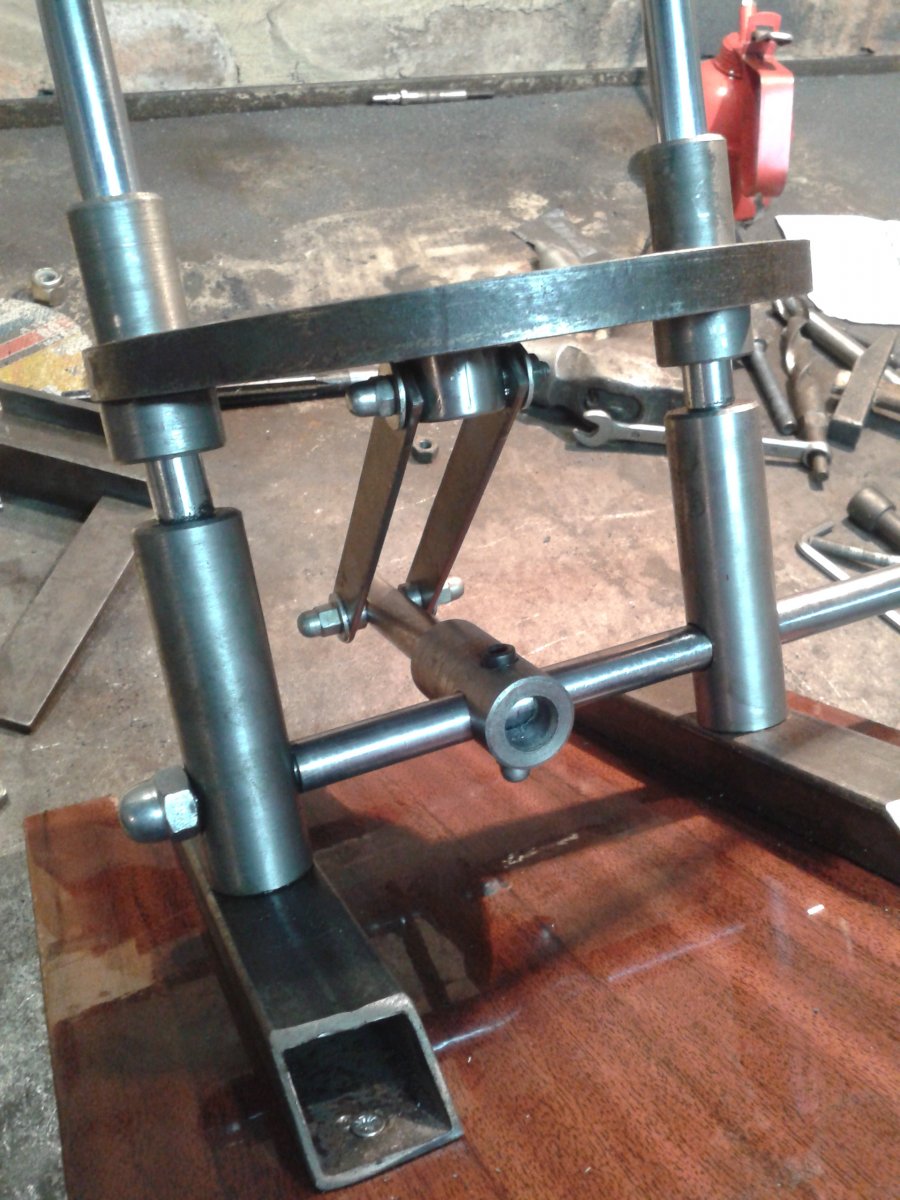

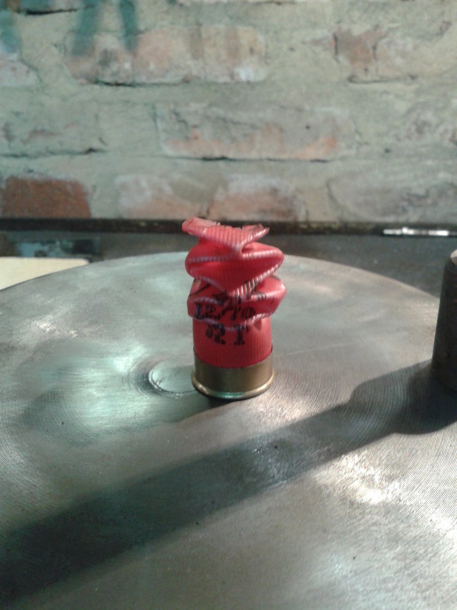

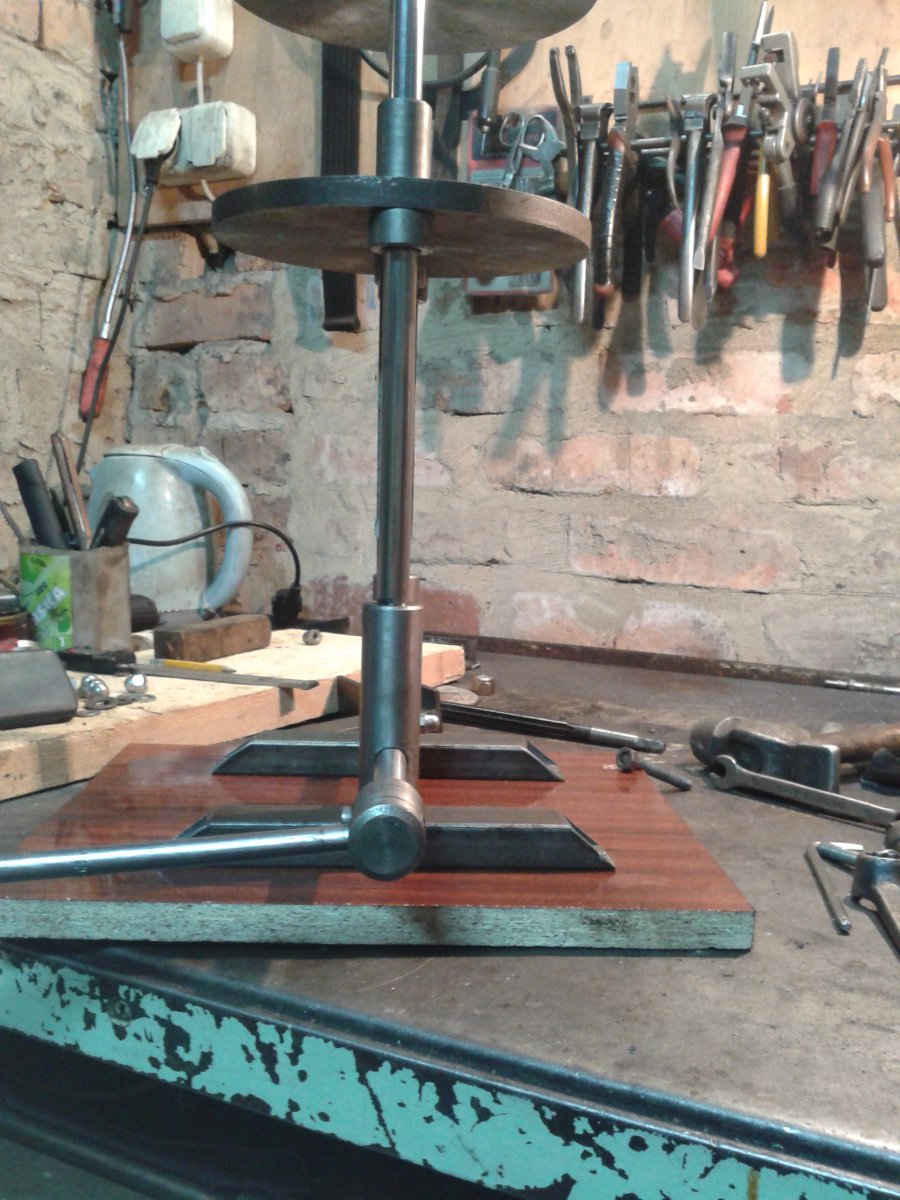

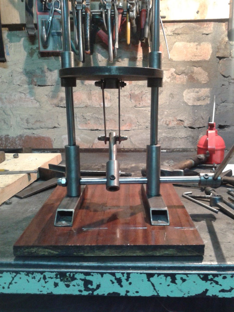

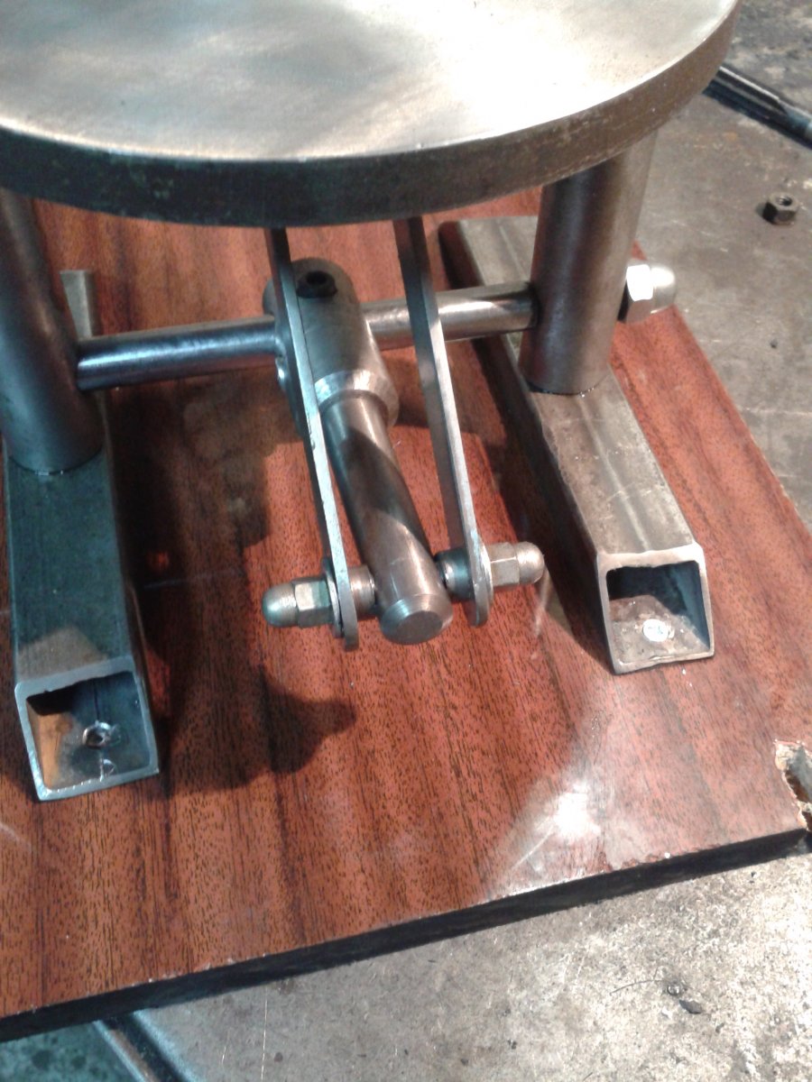

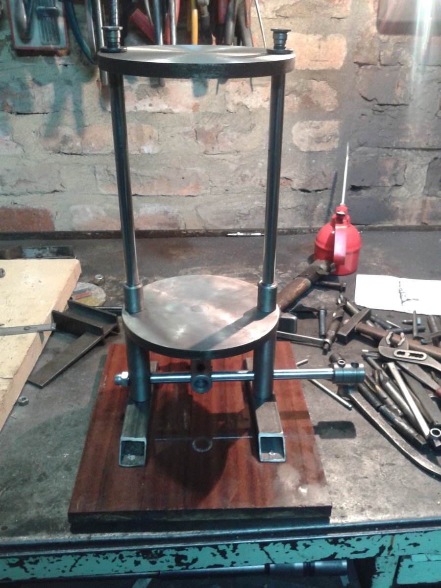

    Вы так вкусно рассказываете про релоад,что самому закортело заняться.Решил построить пресс.На "купить" меня не хватает.Собираю из подручного металлолома.Саму станину сегодня закончил.Ход плиты-150мм.С запасом.Теперь очередь за матрицами.Результат будет позже.Фото самой рамы прилагаю.Может кто по существу что-то дельное подскажет.Диаметр платформ 180мм.Рабочий ход 150мм. при провороте рычага на 90 градусов.Скомканая гильза-это проверял мощность.

    Оно кажется так просто, а вот для Вашего БОЛТА, чтоб подобрать патрон который будет укладываться в минуту, нужно будет потратится очень нормально:
    Весы китай за 200 даже не смотрите, для правильного релоада не подходит, для пострелух да а для кучи нет!!!
    Хороший цифровой Штангель обязательно!!!
    Молотковый набор, это тоже для походных условий, Для нормального только Матрици и Пресс!!! причём для 308 это минимум прес Лии за 75-100 у.е другие не потянут.
    Тонер, только ВИХТА, ЛОВЕХ или аналоги добротные, ШОСТКУ СЫПАТЬ в БОЛТ это ВЕЛИКИЙ ГРЕХ!!!

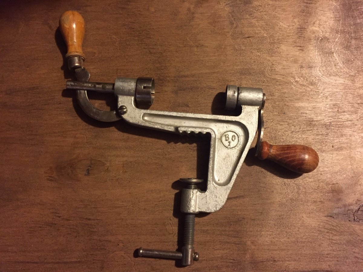

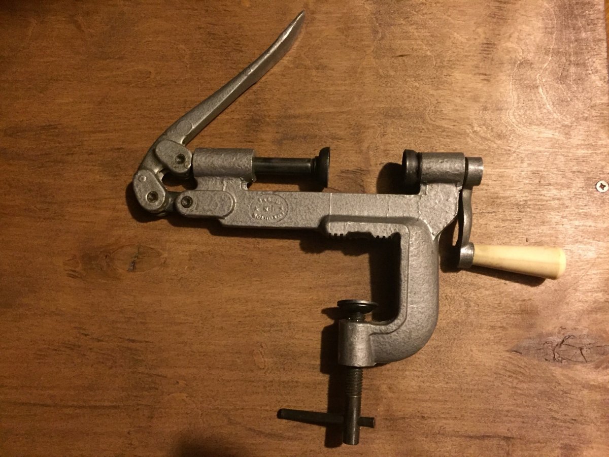

    народ надибав такі закрутки
    що скажете на рахунок автентичності?
    якій варто надати перевагу?
    спорядити набої немаємо змоги, бо потрібно такі завальцувати, а не звіздити.
    вирішили прибарахлитися.
    в ідеї замість ручку маслати- застосувати перехідник для елприводу малої потужности(шуруповерта).

    обовязково інформуйте нас про перебіг процесу створення станка!!:)
    Vortan та рамзэс подобається це.

    Такі закрутки дуже гарні, особисто мені "Воєнохот" подобаються, краще ніж козаковські. Шток легко виймається, та і навіть без шуроповерту швидко завальцовка проходить.
    Kovach85, Dr.Gonzo, Парторг та ще 1-му подобається це.

    гарні- в контексті добрі для надійної і безпроблемної роботи?
    питання яку з них вибрати?
    те що перша воєнохотовська і ще радянська це зрозуміло.
    друга ніби також.
    тому і питаю, якою з них комфортніше і простіше вальцувати.
    танці з бубном -не до вподоби.
    Останнє редагування: 23 січ 2016
    Barrett2.2 подобається це.
  20. Barrett2.2
    Barrett2.2 Stabsfeldwebel
    525
    Киев, Украина
    У мене та що перша на фотографії, задоволений, другої не було, не скажу але виглядає непогано. Я на "Воєнохот" перейшов і не шкодую.
    Kovach85 та Grizli2014 подобається це.

    чому виніс питання сюди, бо продавець не має фото гільз, що закручувались цими пристроями.
    отож працюємо на довіру. в разі поганих матриць прийдеться знати креслення і зробити під заказ.
    можливо хтось вже стикався з таким питанням, то якщо на затруднить скиньте лінки на фото з кресленнями матриць.
    ще питання. пропонована вартість покупки 350грн.
    чи не забагато часом?
    Парторг подобається це.

    Цена нормальная, они по 300-400 грн продаются.
    касательно матриц Встречал тему на ЮА.ХАНТЕРЕ там чел на заказ Матрици делает, цена и главное отзывов много хороших!

    В тій закрутці що на нижній фотографії незручна ручка піджиму(дуже давить потрібно)
    Dr.Gonzo, RedSpy та Grizli2014 подобається це.
