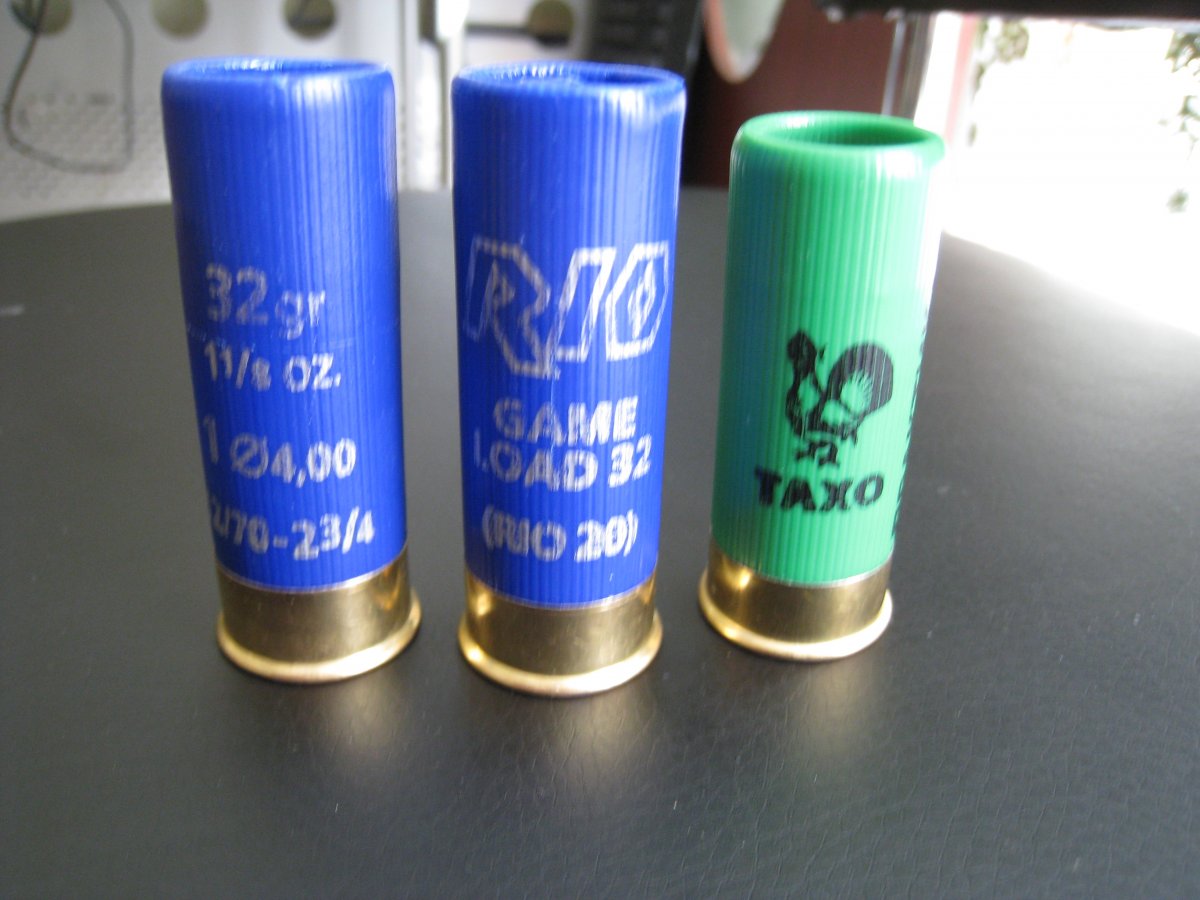

    Ну, как сказать - не далее, как в суботу, после интенсивного отстрела пары сотен РИО, патрон ТАХО Олимп классик №7 попросту остался в патроннике моего Рема, экстрактор не смог его извлечь и сорвался. Причин вижу несколько - жаркую погоду, нагретый ствол, некачественный патрон. Потому как во мне росту под два метра и вес 117 кг, под определение хрупкой дамы вроде не подхожу.;)

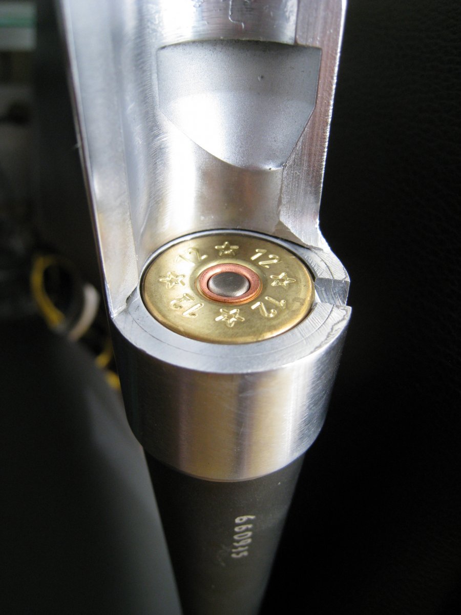

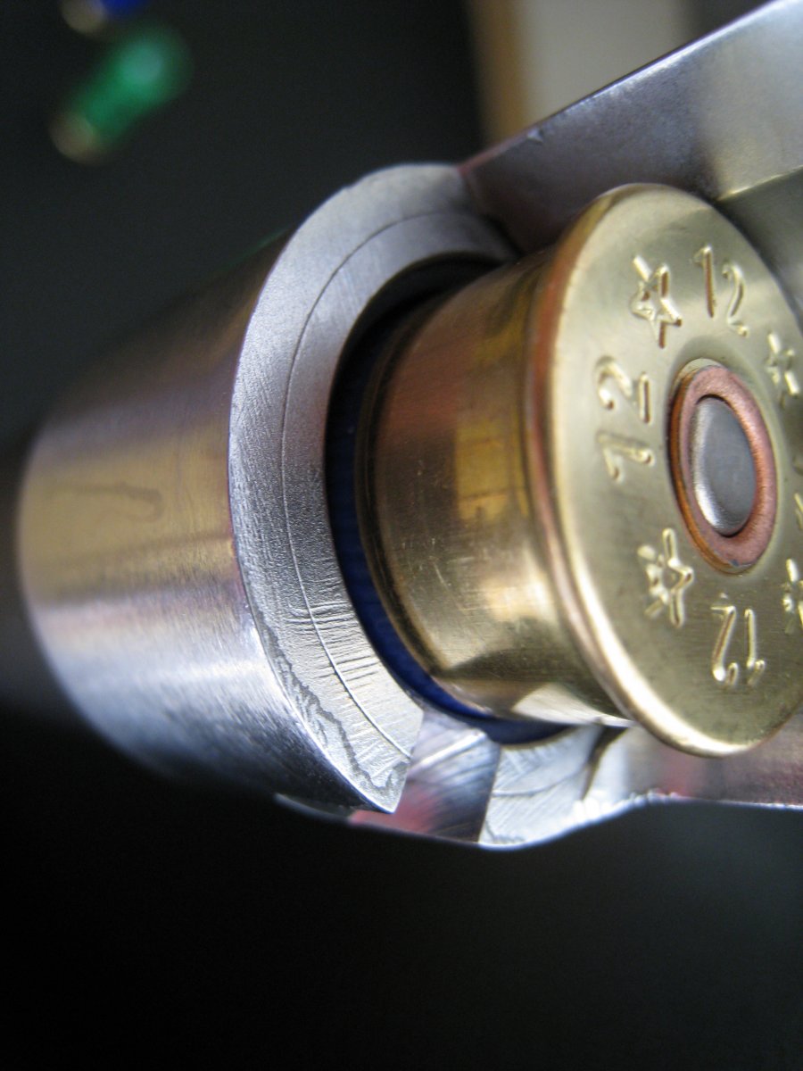

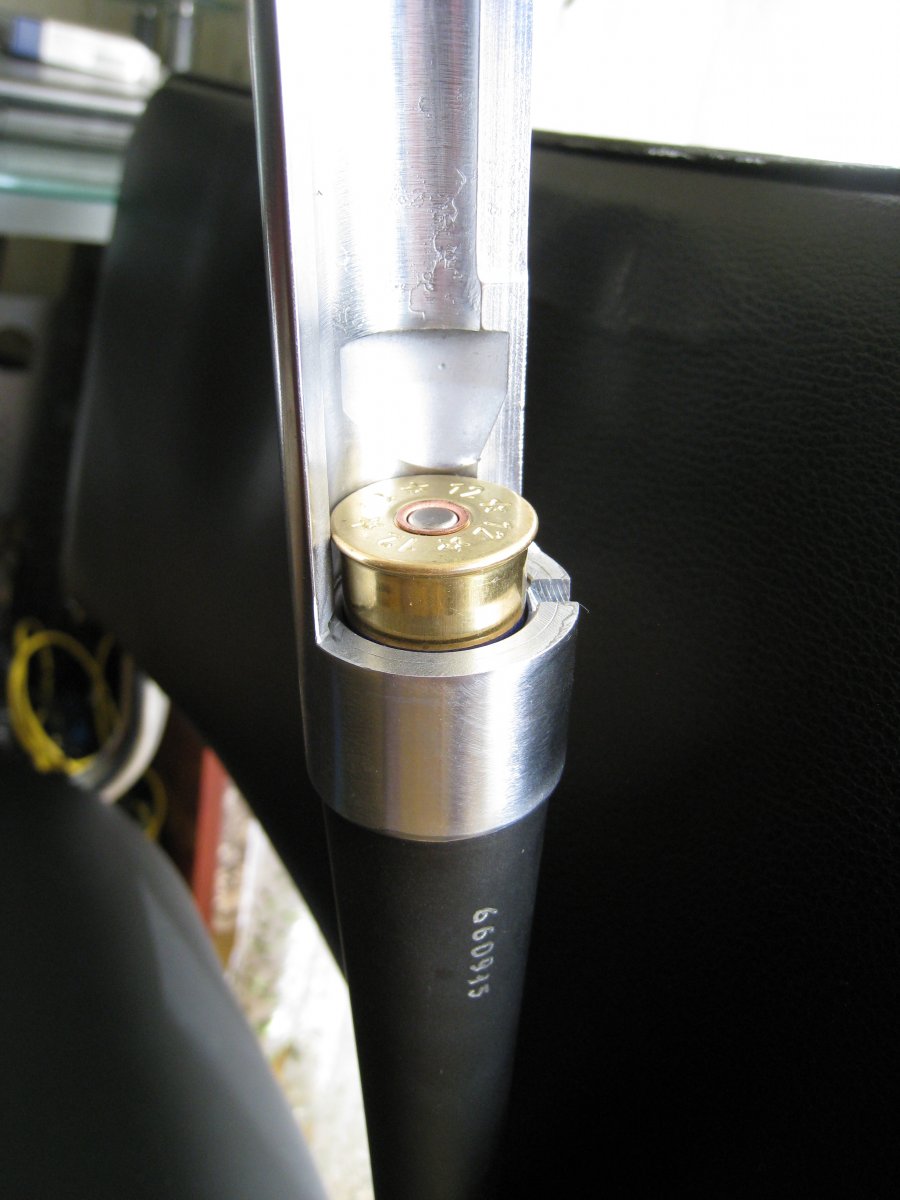

    Так, підтверджую, в патронах RIO є різні екземпляри... які можуть досить суттєво впливати на стрільбу з любого дробовика зі "строгим" патронником..., навіть на моєму Хатсані не всі свобідно , під своєю вагою, встають в патронник.... але він,( Хатсан), як сказав один наш Камрад реально "переварить" все буквально , гляньте фотки.
    висновок - все таки проблема на стороні неякісного БП.
