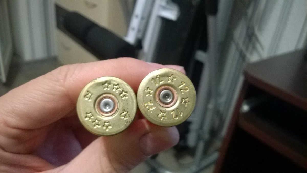

    После выстрелов на донце гильзы заметен какбы прокус в месте соприкосаниия екстрактора. Ктонибудь сталкивался с етим на узконе???

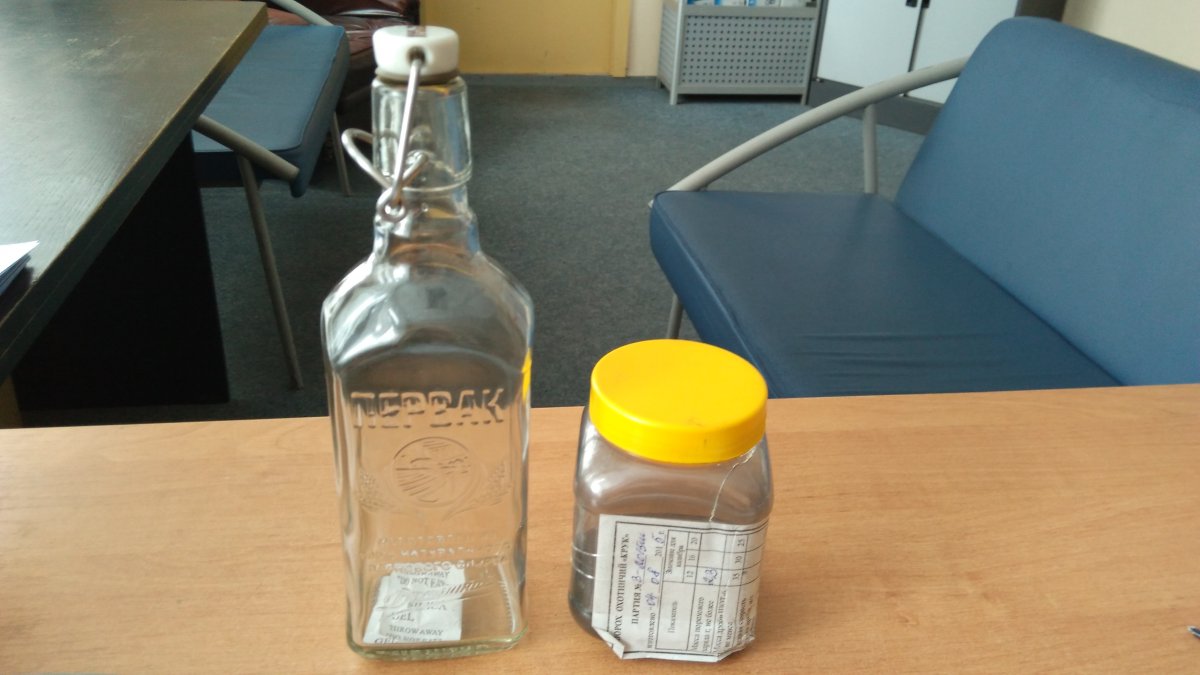

    Парни, все эти ваши коробочки для капсулей это слёзы))) Мужики капсуля хранят в бутылке из под водки)))Внутрь селикогеля что бы не было и намёка на влагу, влазит капсулей даже не знаю сколько, 500 штук занимали треть, не больше.Рядом коробочка для пороха, тоже хочу заменить на стеклотару)

    Нужно фото. Скорее всего это один из видов поддутия донца некачественных гильз. У меня такое было на турецких патронах YAF.
    Скорее всего, это не проблема ружья, а проблема патрона

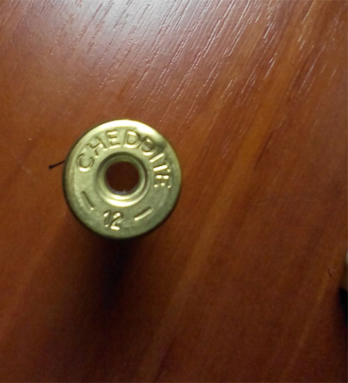

    А я как раз про Яф в Чедитовских гильзах и пишу. Купил когда-то две пачки. Патроны красивые, гильзы Чеддит, юбки высокие, пули по типу бренекке с золотистым шариком по центру - загляденье.
    Все до единой раздулись в донце после выстрелов именно так, как пишет камрад. Похоже, как зубом выбрасывателя, но это не зуб - это гильза, тем более снизу, где зуб должен цепляться, деформаций нет.
    Вот одну нашёл, сфоткал, фото не очень качественное, но вроде видно. Кстати - поддутие это критическое, релодить такую гильзу нельзя.

    Странное явление. Походу стенки юбки тоньше чем должны быть. Гильзу дует. А потом еще и зуб цепляю за рант при движении затвора пытаясь екстрагировать подклинившую гильзу продавливает рант.

    Макс, но у меня не клинило, все экстрагировались нормально. Это след не от зуба. Снизу нет зацепов или вмятин. Дует изнутри. наверно стенки тонкие. Вот Вам и Чедит!
    Кстати, похожая фигня летом 2014 у меня была на пулевых патронах Тахо-Практика, но там дуло гильзу во все стороны, она залипала в патроннике и были проблемы с экстракцией
