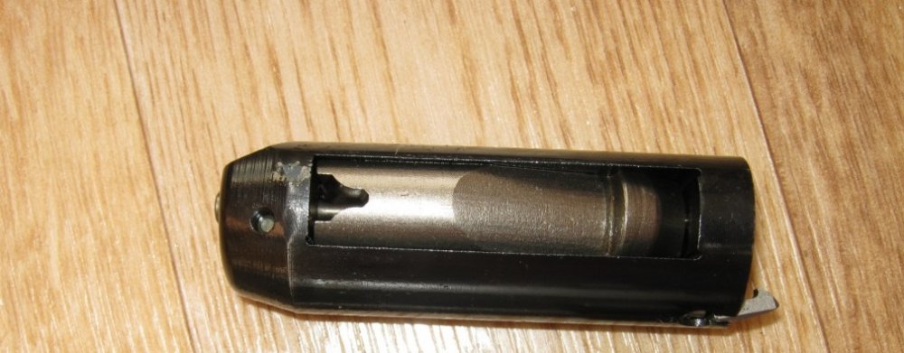

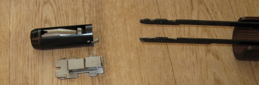

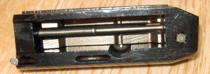

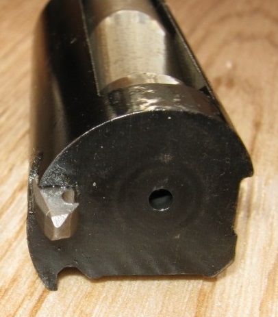

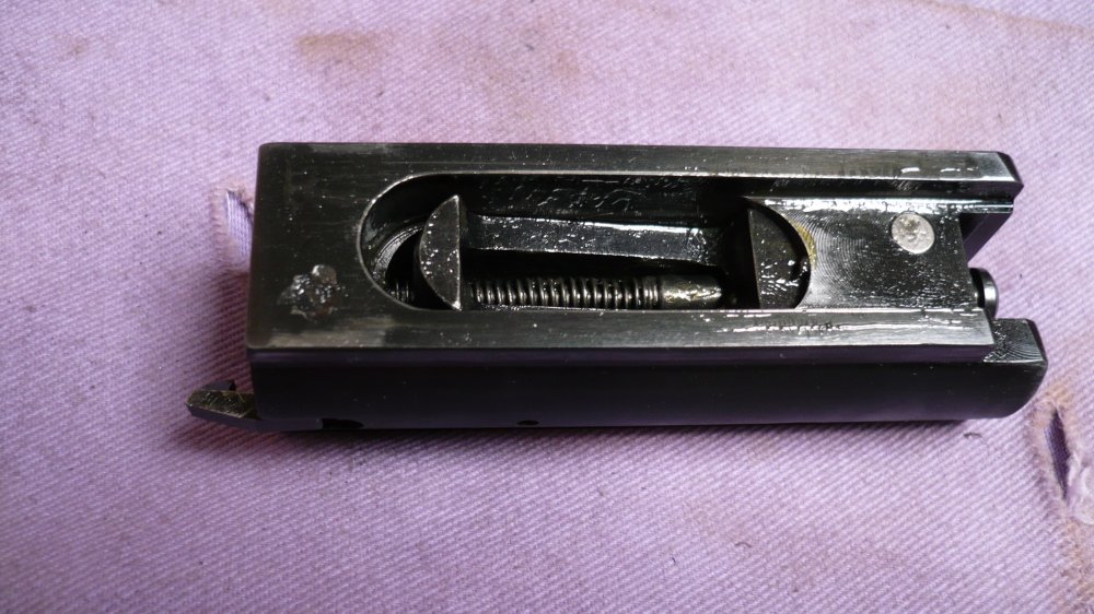

    Как и обещал фото ключевых узлов и агрегатов))
    Рем
    узкон
    рем
    узкон
    рем
    узкон
    рем
    узкон
    Парторг та RomanP подобається це.

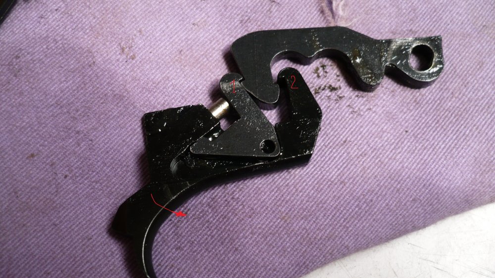

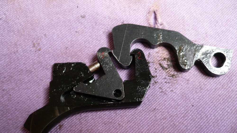

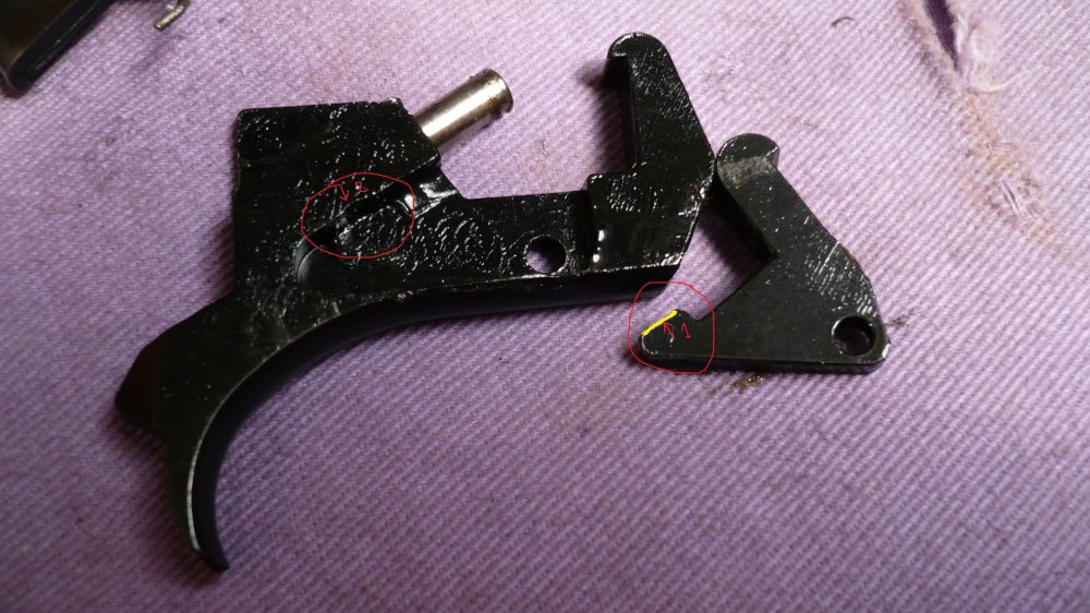

    Про косяк с самопроизвольным выстрелом, у меня произошло при попытке стрельбы в преднатяг, получился самопроизвольный выстрел.....
    Итак, работает это всё следующим образом, при нажатом спусковом крючке курок перехватывается зубом номер один.
    Отпуская спусковой крючок, курок перехватывается зубом номер 2
    Но с завода, зуб номер два просто не успевает перехватить курок, и он пролетает мимо зуба номер 2 на спусковом крючке. Для устранения зазора между курком и зубом номер два нам нужно подогнать место сопряжения лапки зуба номер один и спускового крючка.
    Подгоняем не спеша, надфилем лапку 1, стачиваем область показаную на фото жёлтой полосой.
    Если этого не сделать то вероятность случайного выстрела ровна 100%!Если косяк не устранён то обязательно отпускать спусковой крючёк до перезаряжения и не в коем случае после перезаряжения, иначе произойдёт несанкционированный выстрел!

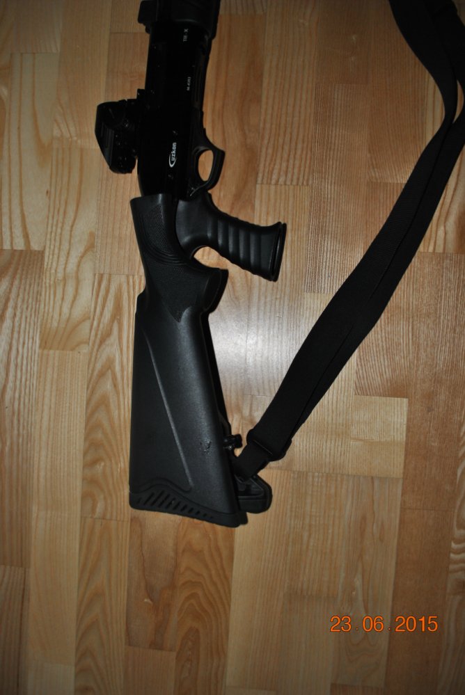

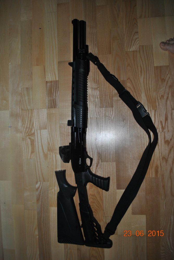

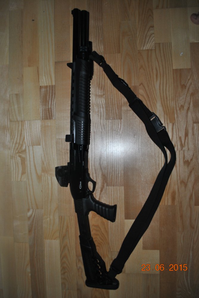

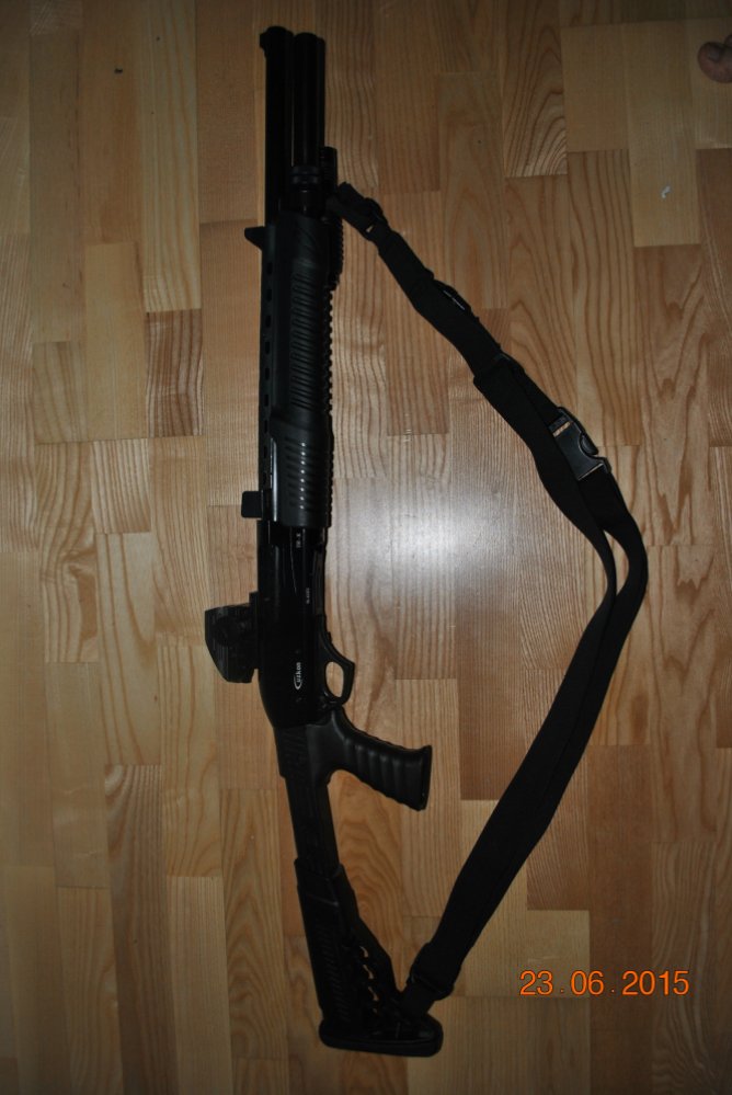

    Кстати под деййствием видео с ютуба решил попробывать телескопический приклад с пистолетной рукоятью от Ata arms etro на tr-x за место весла.
    Весло оказалось на целый затыльник длиннее телескопа.
    Ну мне хватит...
