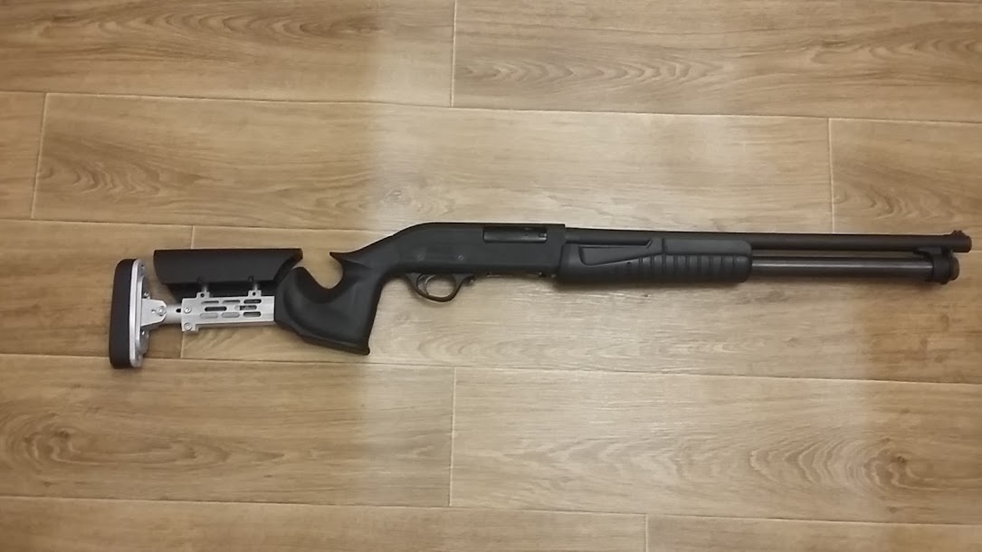

    Я теж своє "весло" спочатку різав, потім знову різав... поки зовсім не зіпсував. :( Тоді псіханув, і купив складний "телескоп" АТІ Скорпіон, до Рема чи Мосса, не пам'ятаю вже точно. Він якраз на "Сафарі" по акції продавався, баксів 30-40 вийшло. Після невеликого "напілінга" став на Хатсана чотко, як рідний. :cool: Під себе відрегулював ідеально - довжину, кути. Віддачу тепер практично не помічаю, і ствол вгору підкидає значно менше. Я задоволений.
    Завтра фотну, покажу.

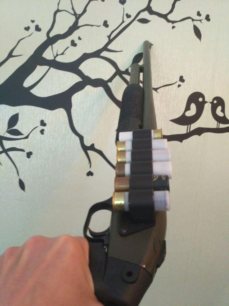

    Тоже по примеру Макса подрезал пистолетку.

    Як на мене, то у прикладів такого типу є суттєвий недолік - лінія стволу під кутом до лінії прикладу. В результаті віддачею підкидає ствол вгору (вектор сили і т.д., ну ви зрозуміли). Краще, коли лінії стволу та прикладу якомога паралельніші - тоді віддача направлена тільки назад, а не вгору. Але тоді прицілюватися по планці стає незручно - дуже низько голову потрібно опускати. А от з колліматором - норм.

    После установки устроило все, и вкладывается как-то легче стало. Теперь на все охоты езжу только так. Единственное неудобство при долгой ходовой охоте чуток кисть устает держать за пистолетку.

    Значить під Вашу тілобудову підійшло. Ну і без коліматора так дійсно оптимальний кут. Був би кут меншим, то цілитися було б незручно.
