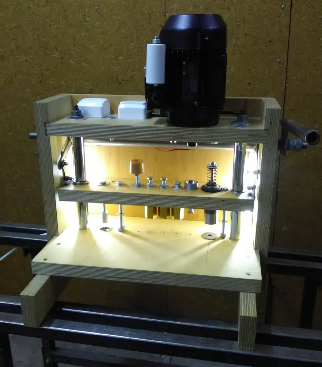

    Ніічого дивного немає в тому що матриця нагрівається , навіть сам Gaep використовує спеціальні радіатори для охолодження.
    Р а д і с т, CHASER618, Парторг та 4 іншим подобається це.
  4. GreyT
    GreyT Stabsfeldwebel
    660
    Львів
    Так, я в курсі. Я планую купити пару хороших матриць, але ще не визначився, які (Гаеп, ОМВ, які їхні моделі). Приймаю поради камрадів.
    А може замовлю матриці у Алекса-888 - підтримаю земляка.
  5. Savoy13
    Savoy13 Leutnant
    1.130
    Ukraine
    Звісно можна замовити,але фірмова Gаер стальна, (кульова), має ресурс циклів 3000000 гільз!, хватить вам і вашим дітям.;)

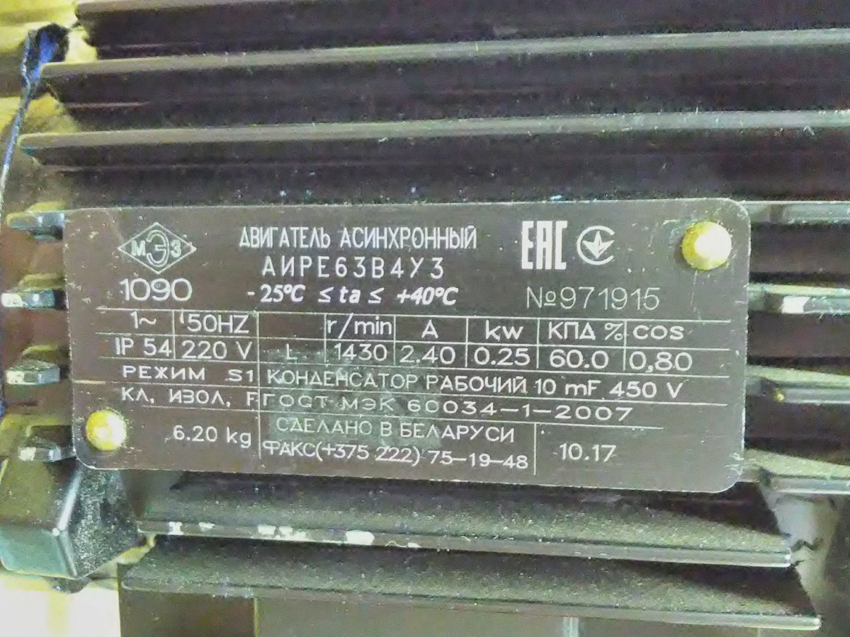

    І наостанок , камрад, скиньте,будь-ласка, макро фотку, (шильдік), вашого електородвигуна, мені дуже сподобався... можливо собі такий знайду.

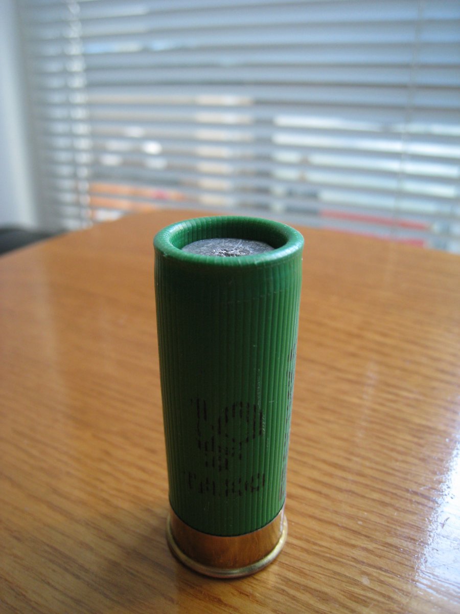

    Мені куми подарували Gaep BN2 - файна річ для фінальної обробки (після спорядження на Lee Load All II)
    Фото "вгадай де був Gaep" ))
    Р а д і с т, CHASER618, Wjatzeslaw та 5 іншим подобається це.
  7. GreyT
    660
    Львів
    І де був Гаеп?
    CHASER618 та рамзэс подобається це.
  8. GreyT
    660
    Львів

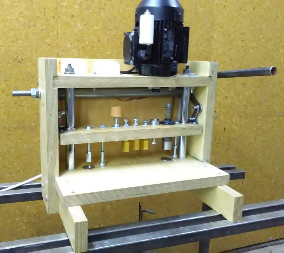

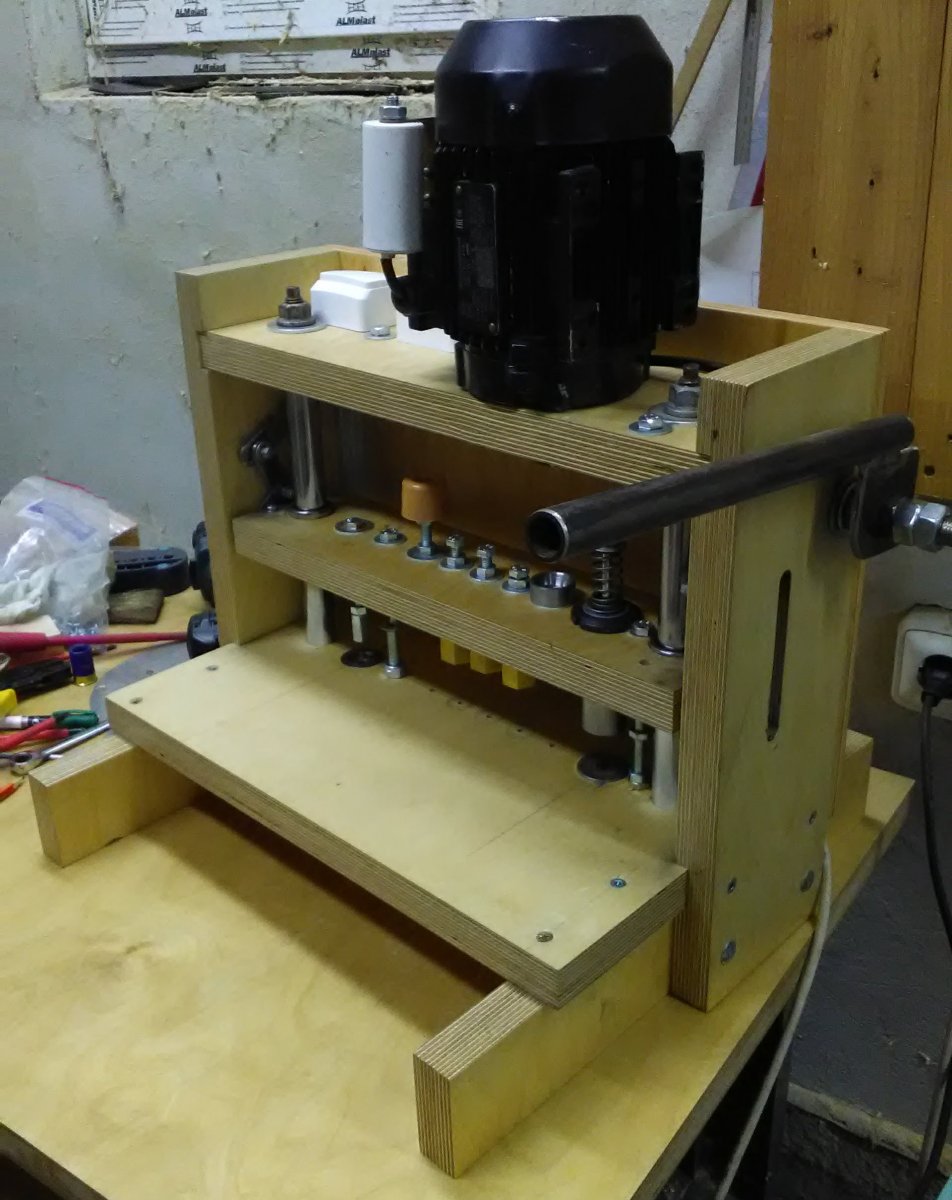

    Ввечері скину. То я купував в Києві білоруський мотор (Могилівський), купував як новий, а приїхав якийсь типу відновлений, чи щось таке. Бо він повторно пофарбований на чорно, поверх оригінальної синьої фарби (місцями чорна фарба пооблущувалася, і видно попередній шар синьої фарби, більш стійкішої). Мотор працює, але якось занадто вібрує. На роботу станка це не впливає, шпіндель не б"є, ну трохи вібрує, але я на то забив... :cool:

    а яке "завершення" вам більш до вподоби? ))

    Реально круто.Очень нравится.Видео нужно обязательно.:smile_15:
    Konrad86, Р а д і с т, CHASER618 та 5 іншим подобається це.

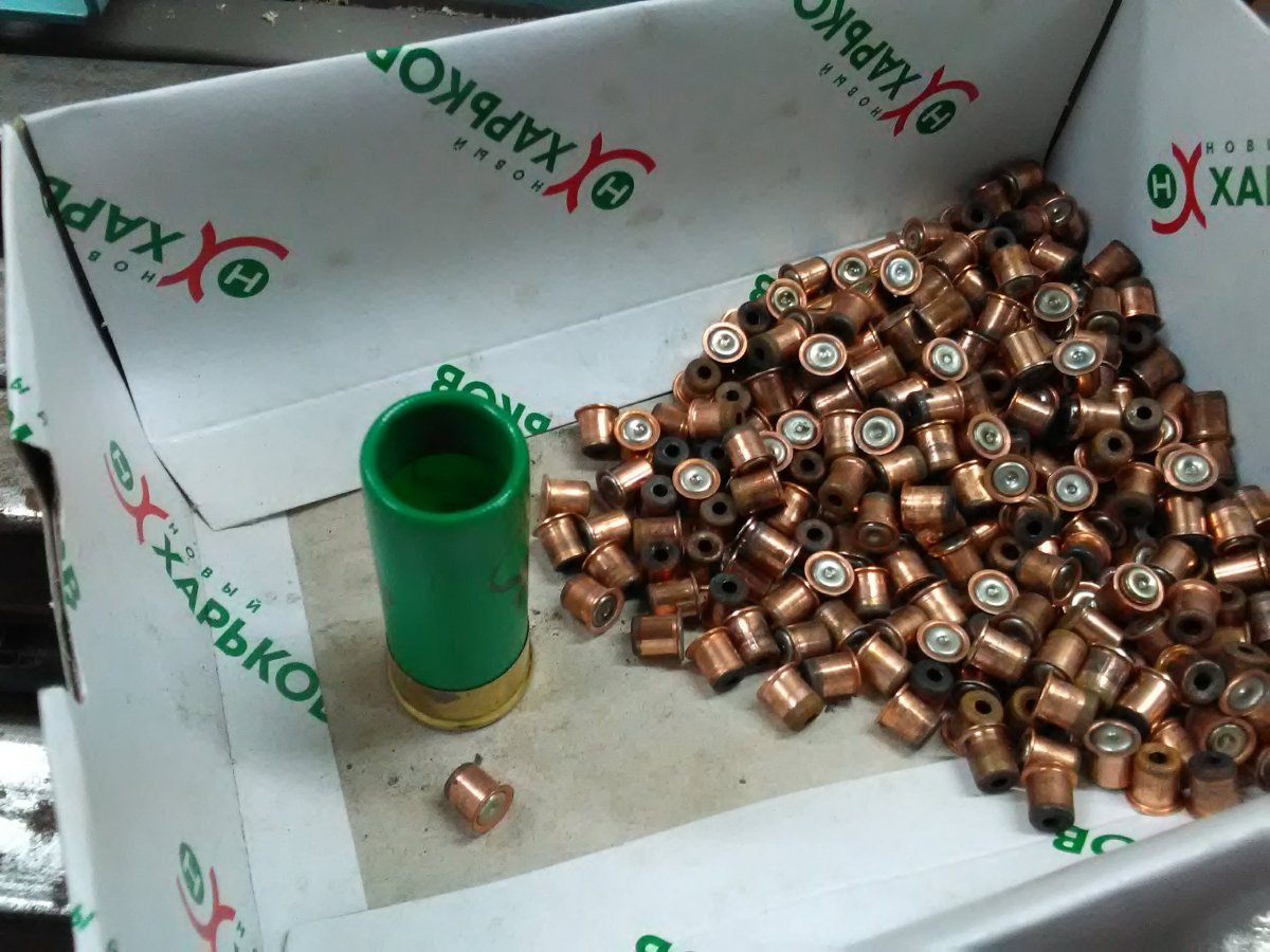

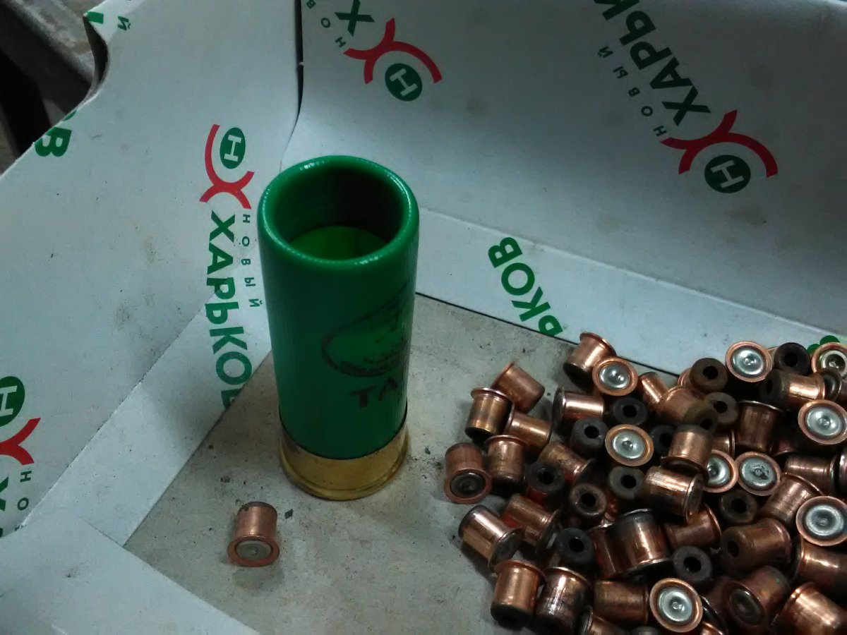

    Ось моя б.в гільза закручена копійчаною матрицею від "КОЗАКІ"в, за один раз... імхо навіть нічо:oops:
    Miha832, CHASER618, invalid та 3 іншим подобається це.

    Саме так :smile_12:
    в мене теж гільзи - Б.В.
    та BN2 - не для закручування, а для фінальної обробки "зірки" (краще продавлювання та заокруглення від утикань)

    Так ото ж! Я теж очікував гіршого результату, але виходить тими "козацькими" матрицями цілком можна крутити, навіть на швидкісному шпінделі. :rolleyes:
    CHASER618, Savoy13, Парторг та ще 1-му подобається це.

    Ось шильдик мотора:
    Savoy13, Парторг та рамзэс подобається це.

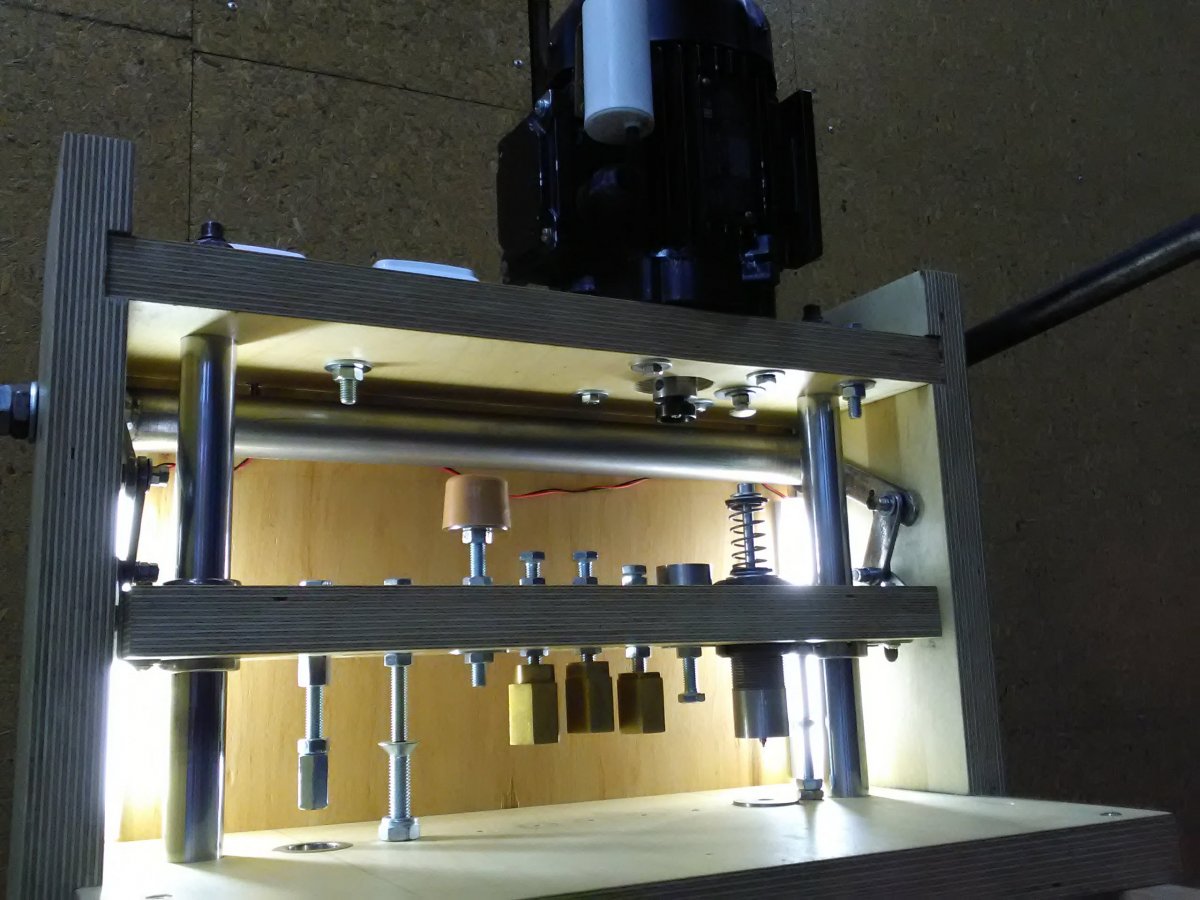

  22. Wjatzeslaw
    Wjatzeslaw Stabsgefreiter

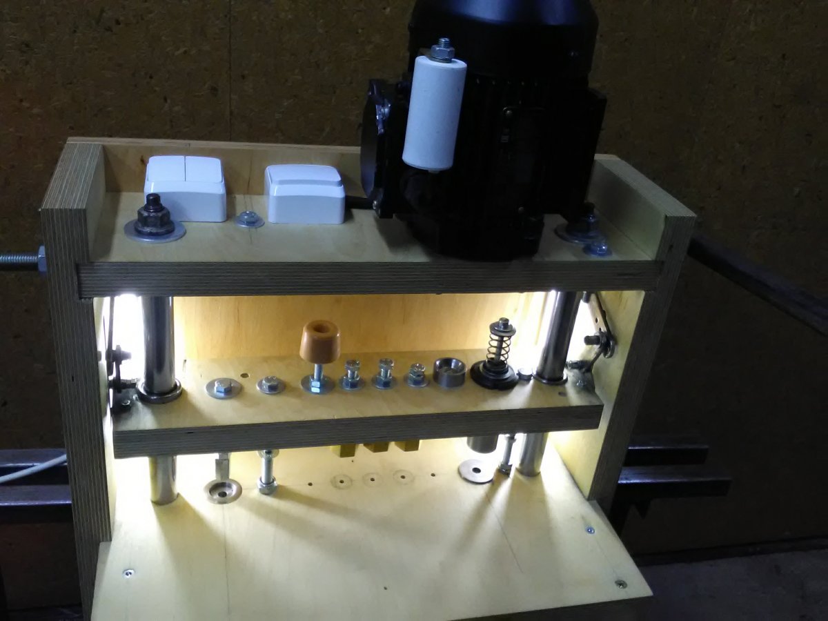

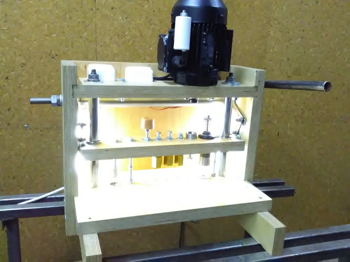

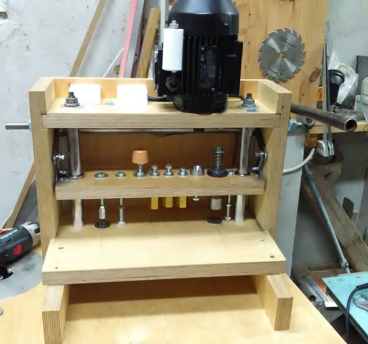

    Так, так, було б дуже цікаво переглянути відео. Так-то воно зрозуміло: дві направляючі, важіль, пересуваємо гульзу і все решта.
    Но за задумку і вмконання - :smile_12: п'ять балів!
    Konrad86, Savoy13, CHASER618 та 4 іншим подобається це.

  24. Умка
    Умка Leutnant
    1.636
    Київ
    Це шедевр! :beer:

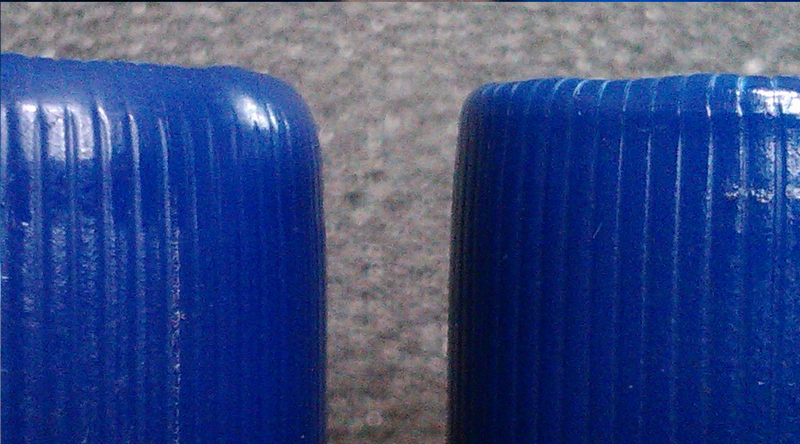

    Цікава технологія вороніння. Фактично той же "Іржавий лак", але вже використано промислово виготовлену рідину і дещо модифіковано технологію.
    Konrad86, Dr.Gonzo, Savoy13 та 8 іншим подобається це.
