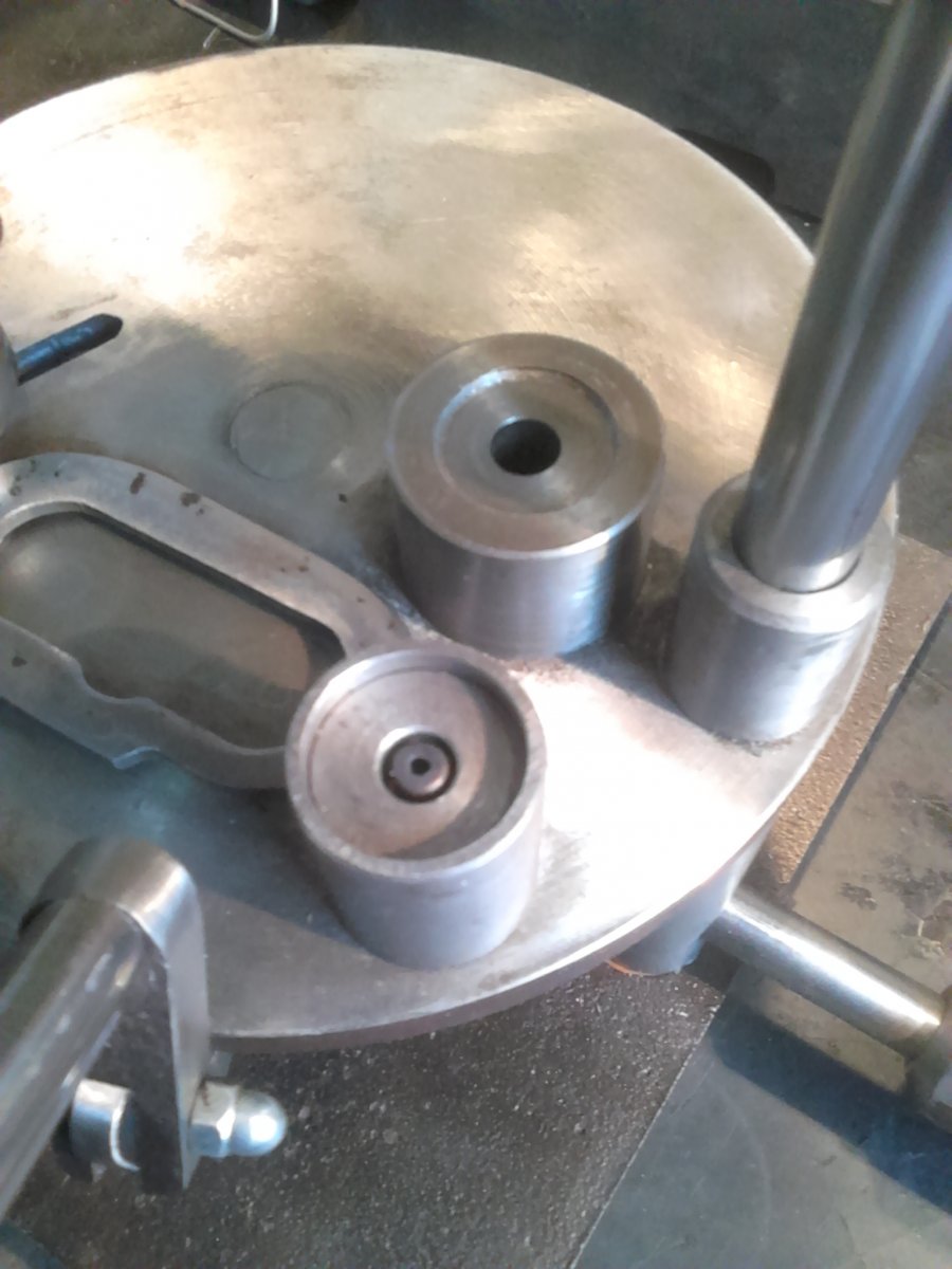

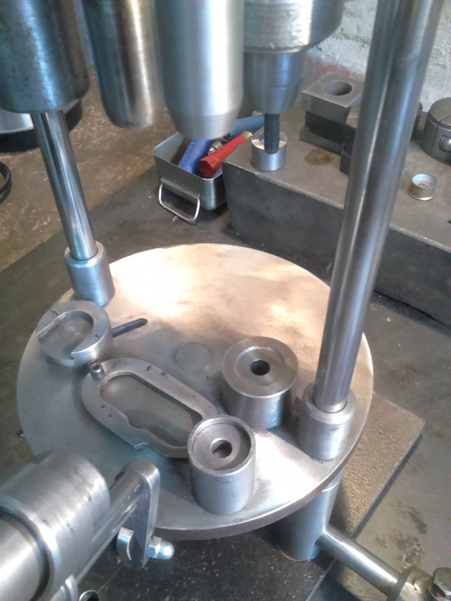

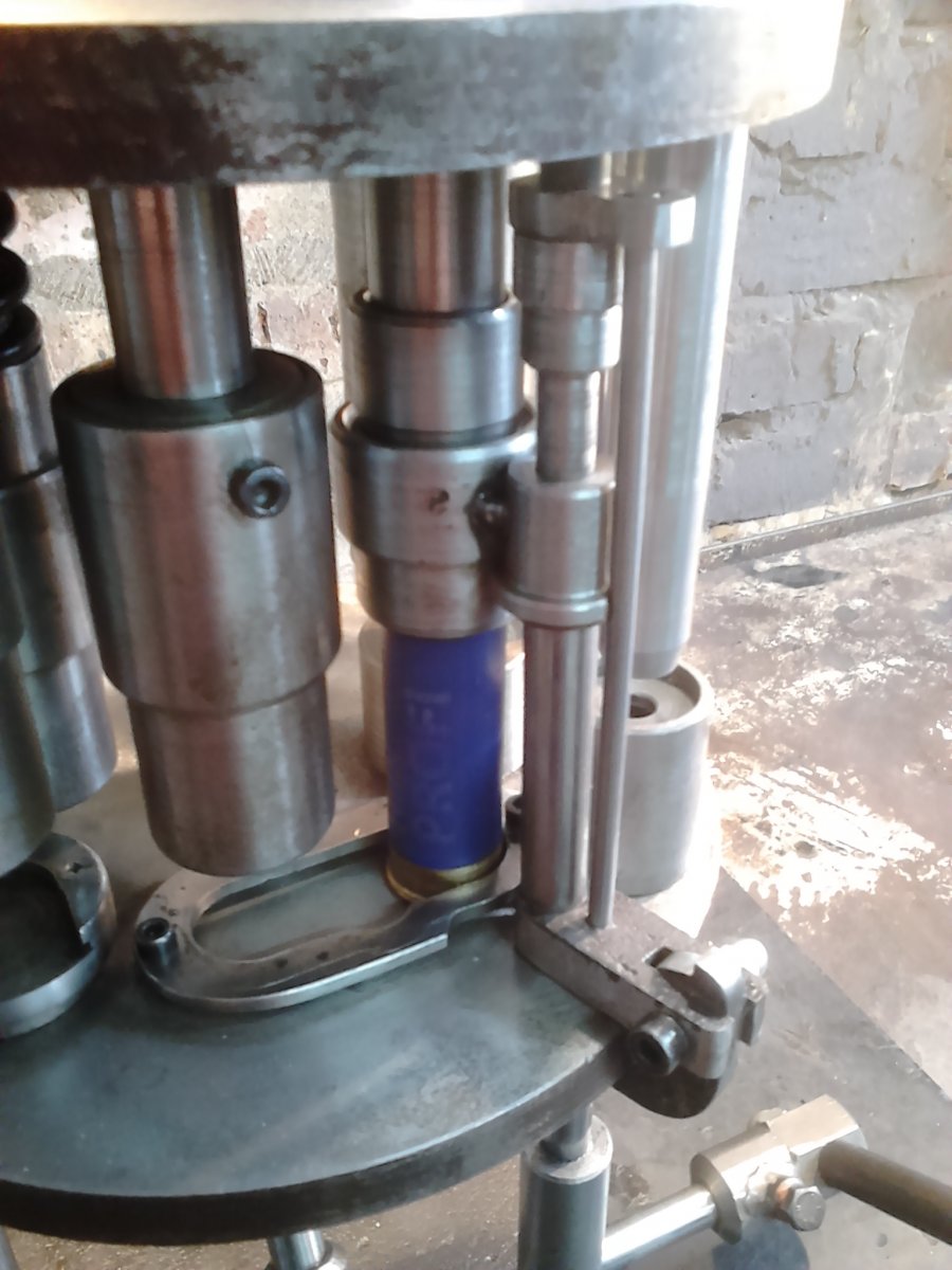

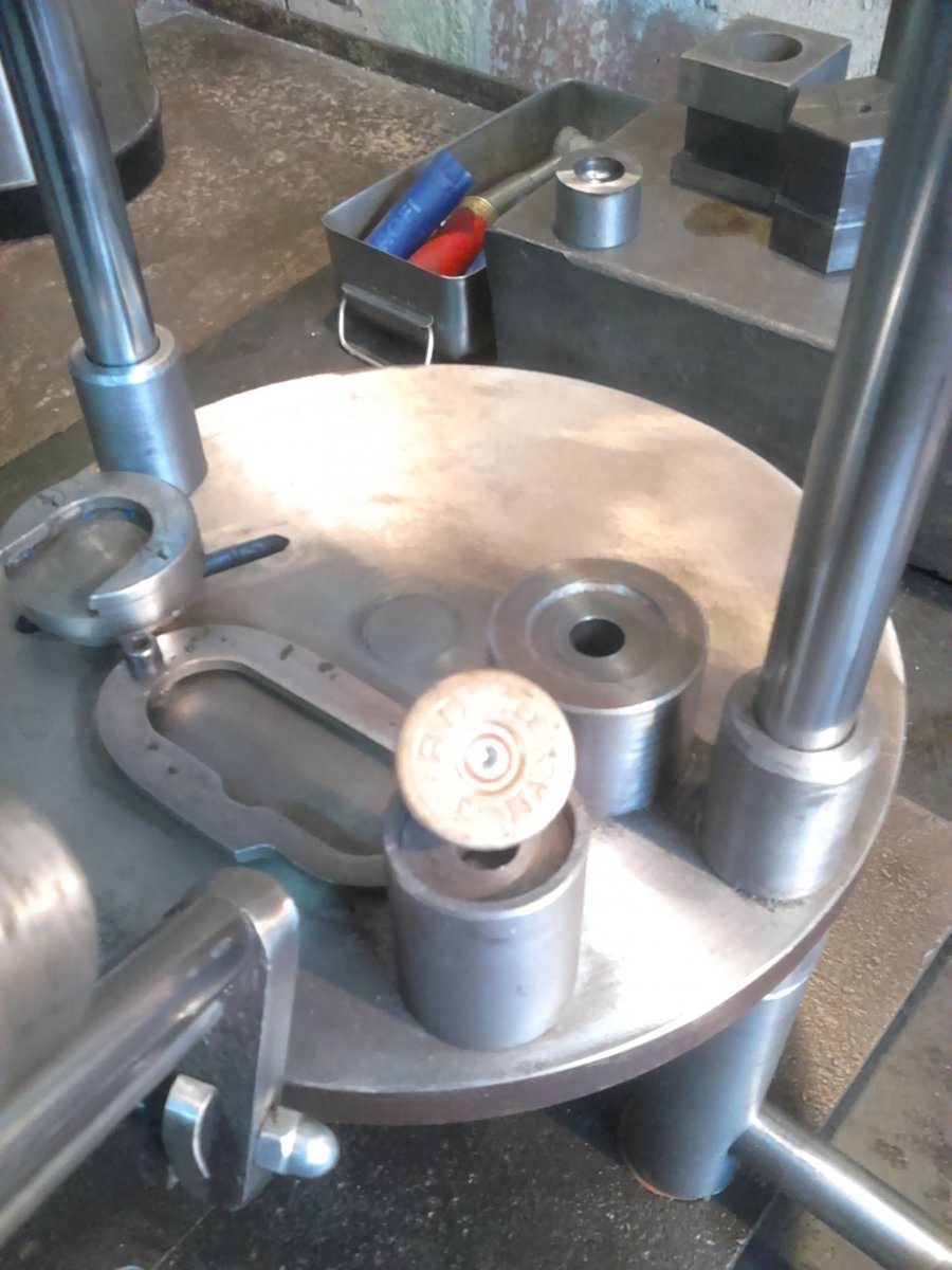

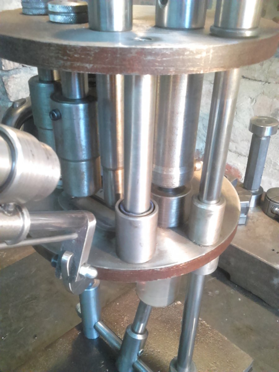

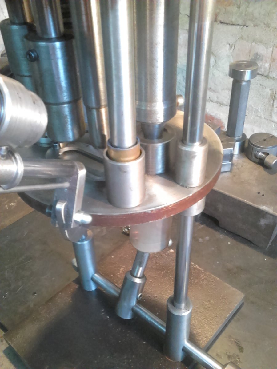

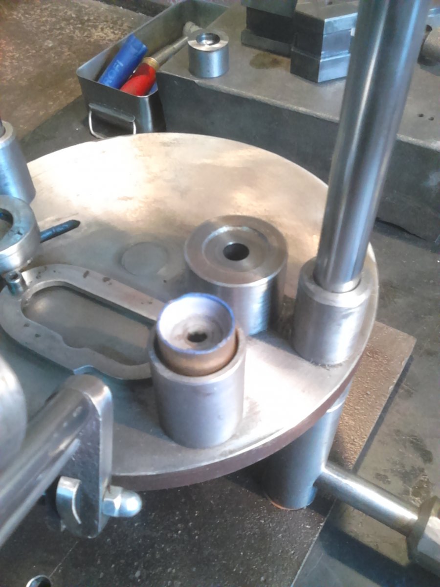

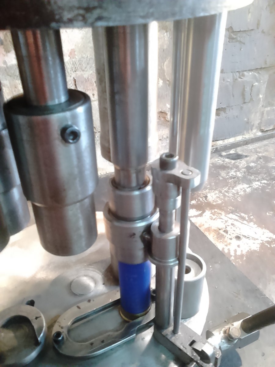

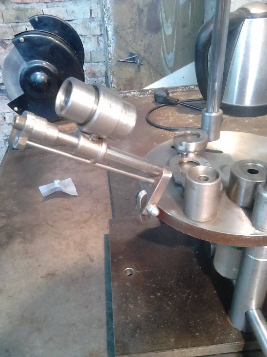

    Здравия,друзья.Хочу поделиться с вами фотографиями плодов своего умственного напряжения мозга изнутри,и работой рук снаружи.Итак,для начала переделал станцию капсюляции.Теперь свежий капс кладётся в отверстие наковальни,а сверху надевается(прессуется)гильза.В исходном варианте было всё наоборот,на наковальню надевалась гильза,а сверху прессовался капсюль.Отличие от заводского капсюлятора в том,что высота пружины в гнезде,куда грузится капсюль,значения не имеет.На своём станке использовал пружину от жигулёвского бензонасоса.На заводском капсюляторе,который используется на фабричных станках,высота пружины строгая.

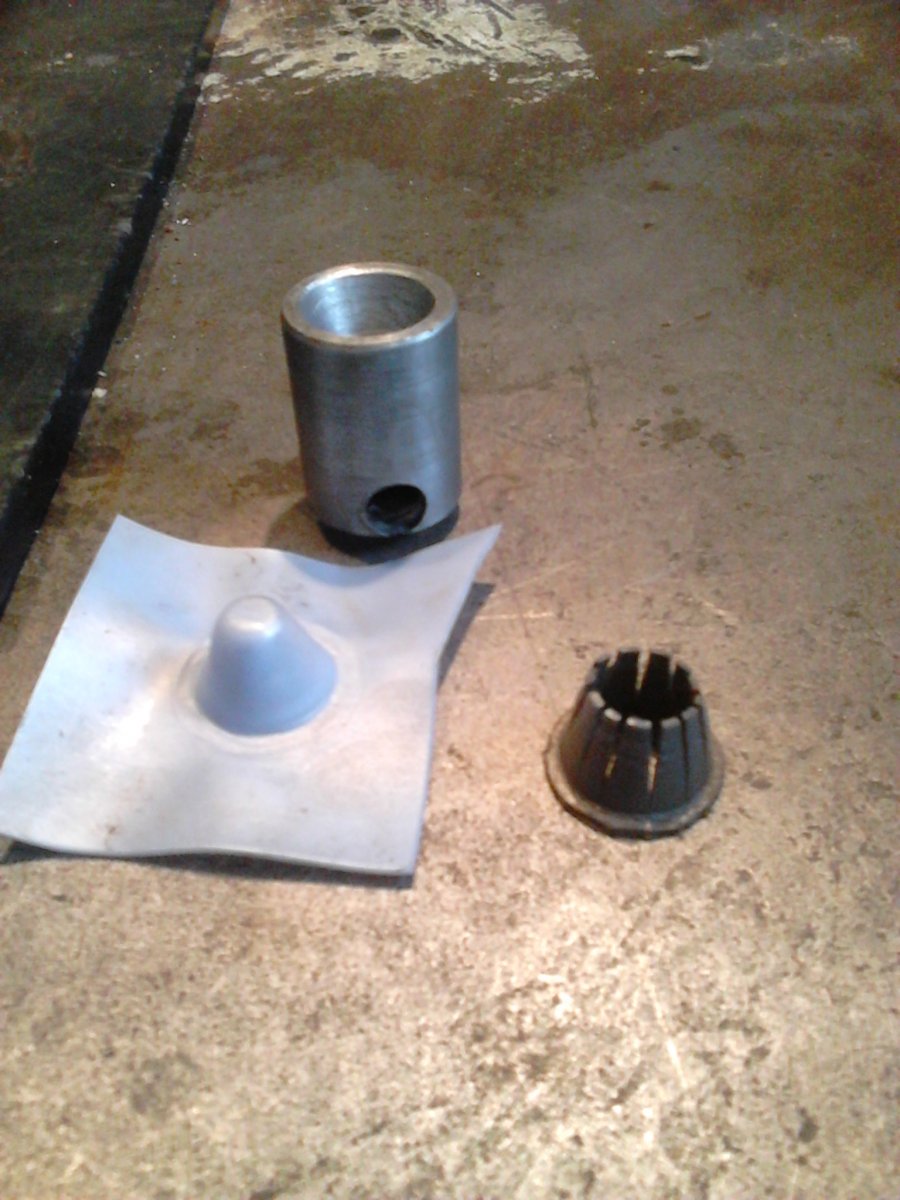

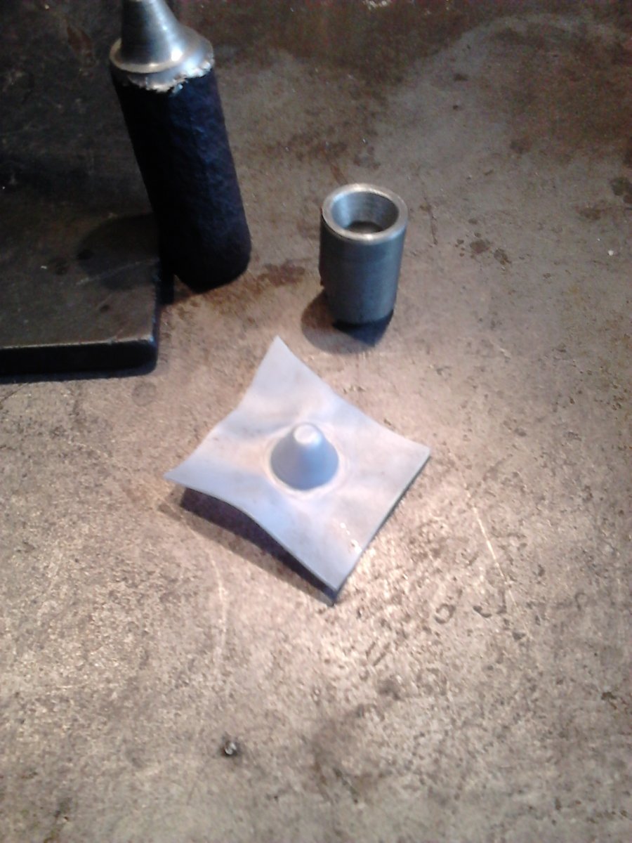

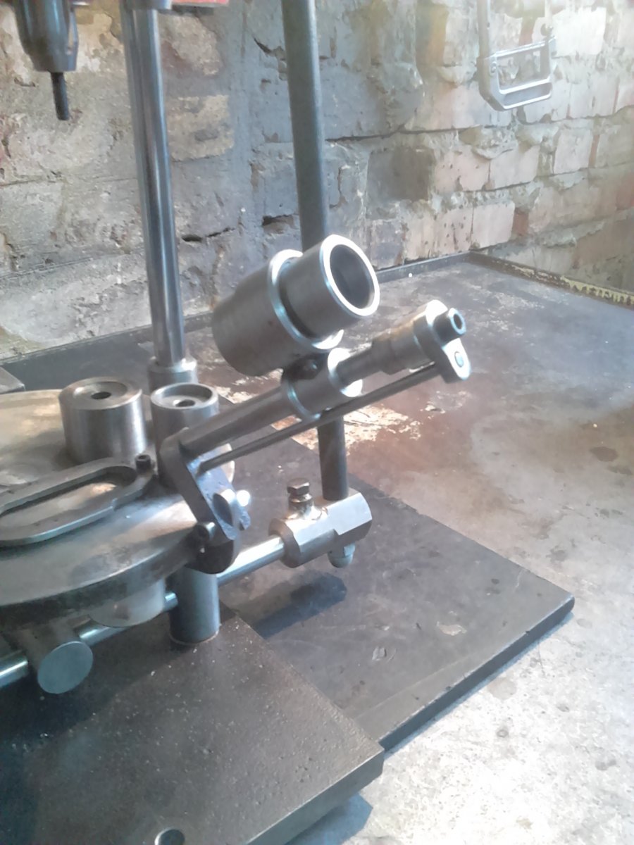

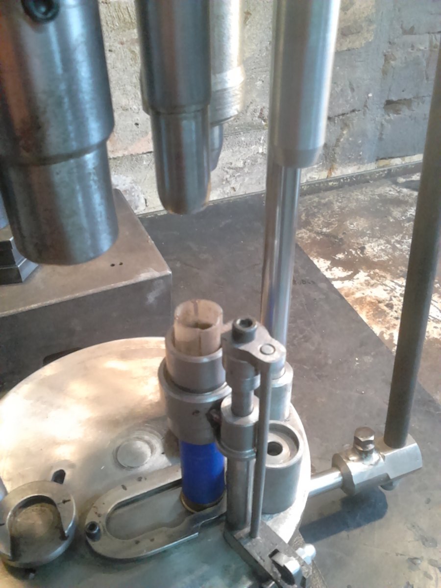

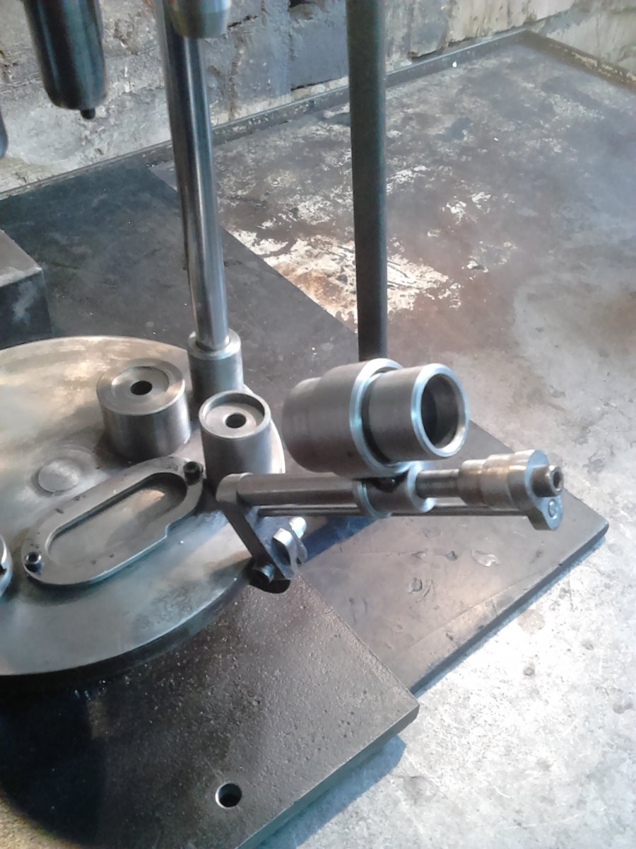

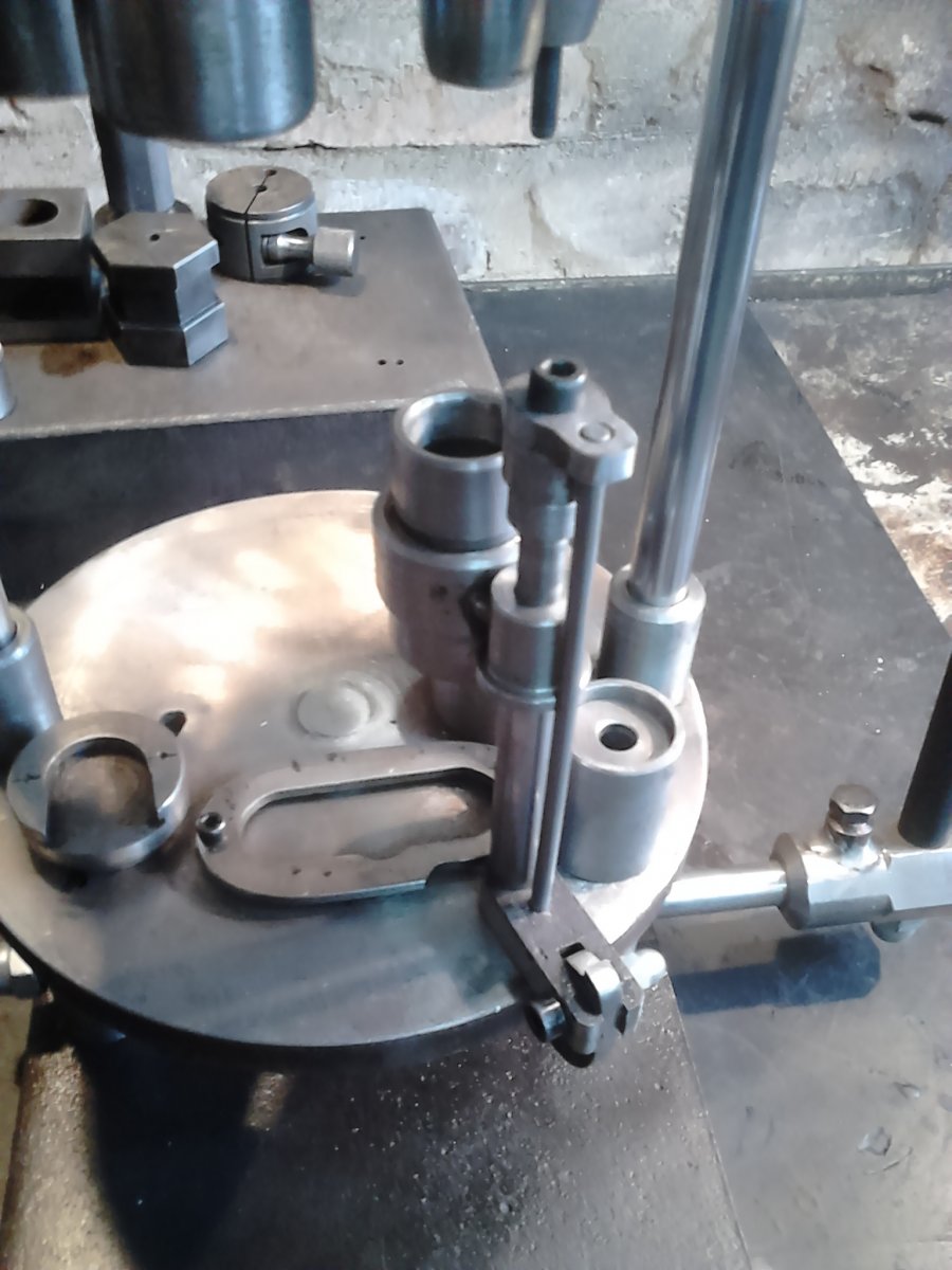

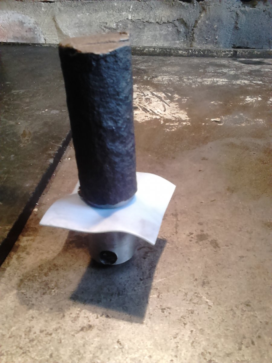

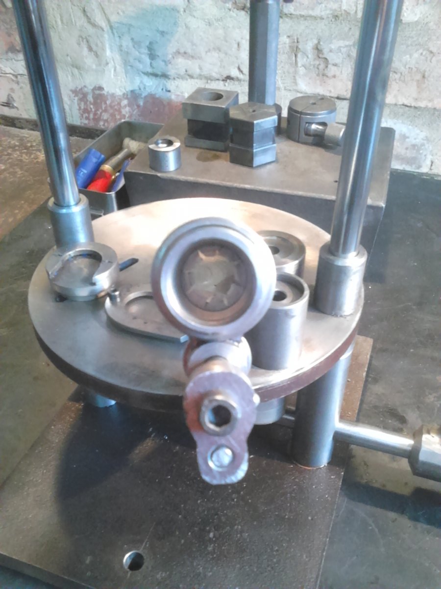

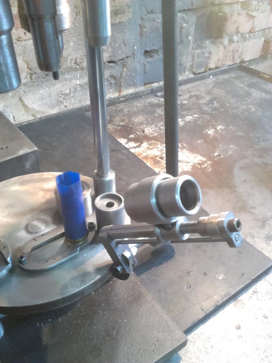

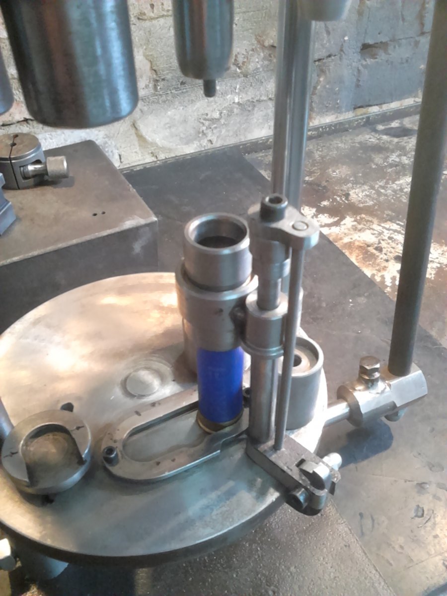

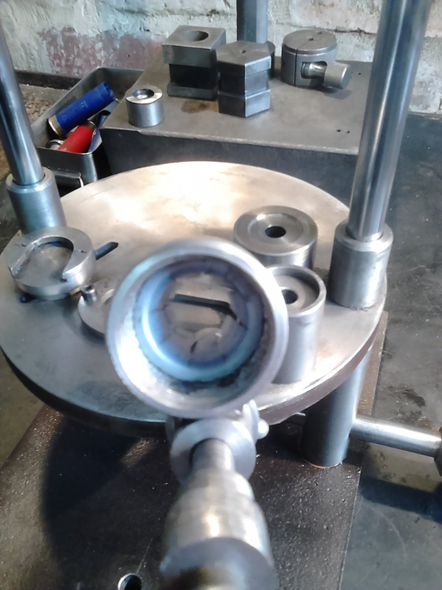

    Наконец осилил постройку проводчика для пыжей.Проводчик смонтирован на завесе.Когда он не нужен,то отбрасывается в сторону,освобождая пространство на рабочей плоскости пресса."Баскетбольное кольцо" сделал из корпуса пластиковой канистры.Кусок пластика разогрел феном и отформовал в самопальной матрице(см. фото),затем срезал вершину конуса обойным ножом,и им же разрезал конус на лепестки.Ножницами обрезал лишний пластик по периметру и вуаля."Кольцо" устанавливается в оправу,которая уже надевается на дульце гильзы,а в верхнюю часть оправы вставляется сам пыж.

    Как же это круто!!! А собивартисть? А серия будет? С уважением Михаил.

    Серии,к сожалению,не будет из-за себестоимости.Отдельные узлы можно делать серийно,например тот же капсюлятор,или "кольца баскетбольные" можно клепать,как гвозди.А есть станции,при постройке которых кипит радиатор.С уважением Роман.

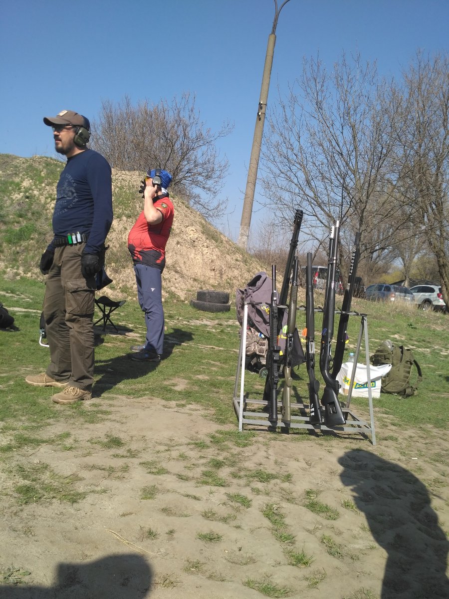

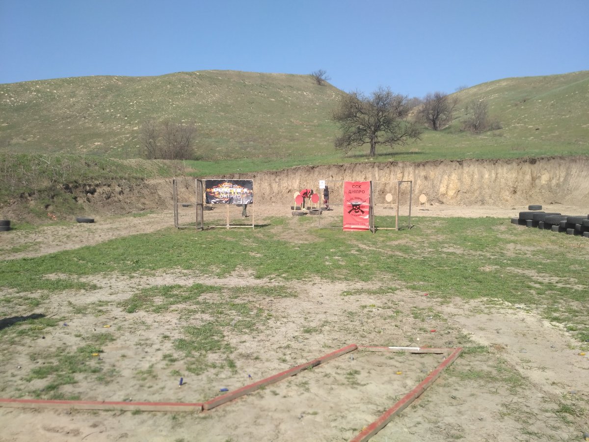

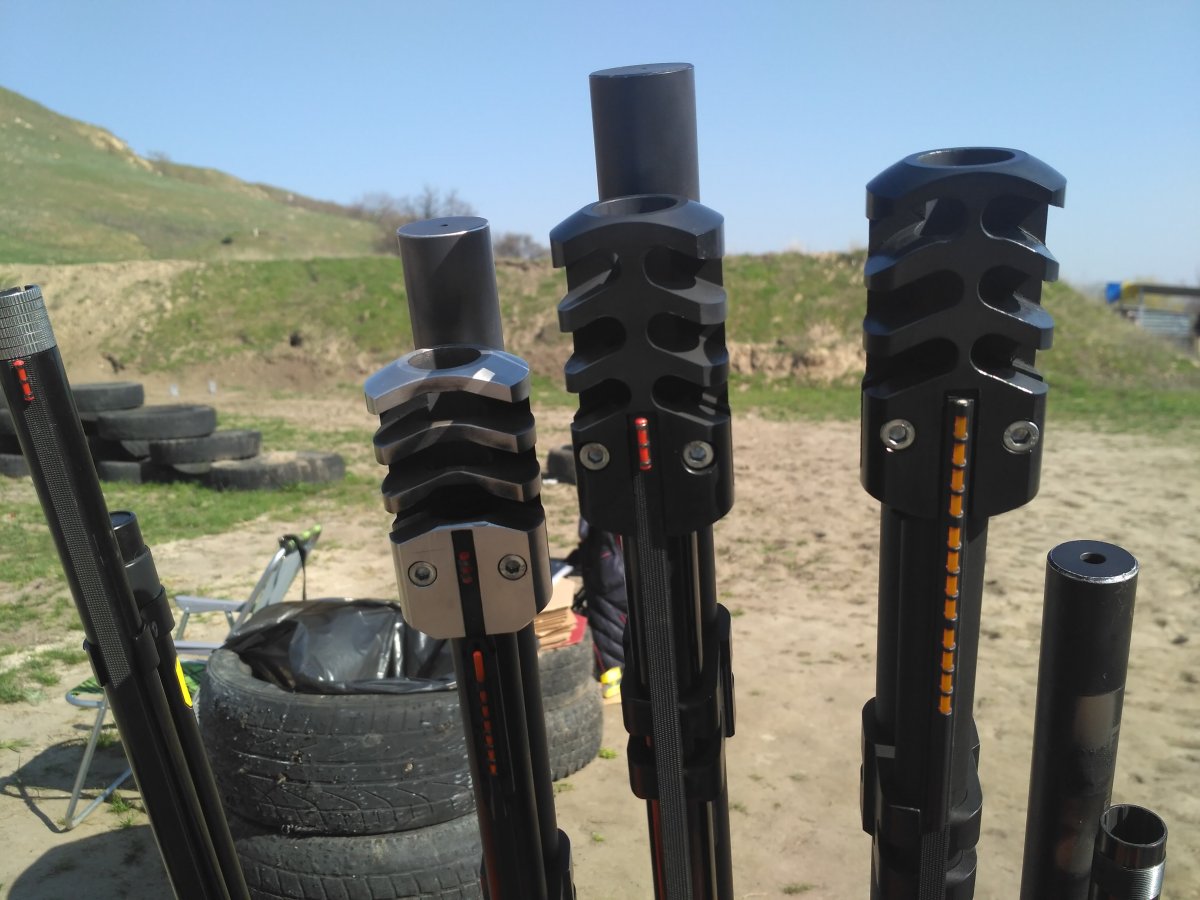

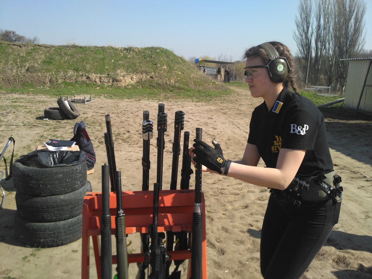

    Отстреляли матч в Днепре) Интересный и сложный для меня. Особенно упр на28 выстрелов...

    А где стреляли? Судя по местности - похоже на стрельбище силовиков между Запорожским и Криворожским шоссе. Или у нас в Днепре что-то еще появилось?
    Парторг, CHASER618 та рамзэс подобається це.
  24. Венн
    Венн Stabsfeldwebel
    1.066
    Украина, Киев
    да. возле вч
