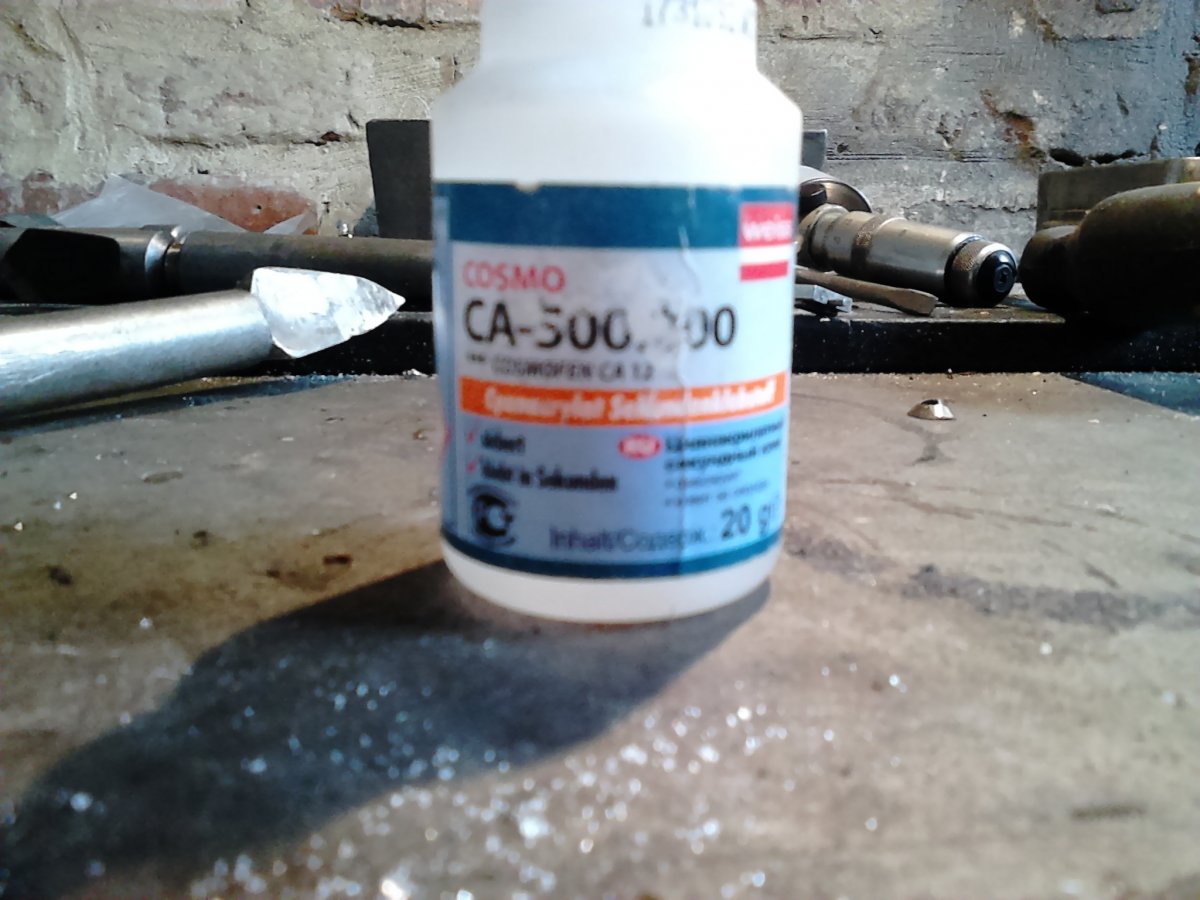

  7. рамзэс
    рамзэс Major
    17
    33
    2.462
    украина
    Нашёл сегодня клей,которым вклеивал втулки.
    RomanP, Парторг, DW011 та 4 іншим подобається це.
  8. Kozhuh
    Kozhuh Leutnant
    1.275
    Днепр
    Спасибо. Это клей той же фирмы WEISS , что и у меня , но только цианоакрилатный и более универсальный. https://plastics.ua/viscom/products/klei/
    DW011, CHASER618 та рамзэс подобається це.

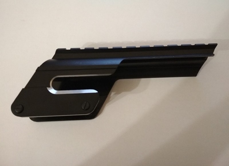

  25. Surovyy
    Surovyy General-major
    9.654
    Ukraine
    Сегодня прислали фото-пример кронштейна...;)
    Парторг, Dr.Gonzo, jerom та 6 іншим подобається це.
  26. Стрелок1
    Стрелок1 Stabsfeldwebel
    1.198
    Одесса-Мама
    "Ремовский" разве станет на "турка"?
    jerom, DW011 та рамзэс подобається це.
