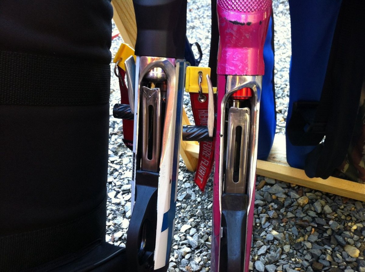

    Ок, Тогда как правильно это сделать?
    Я придумал такой вариант: вдоль, по центру, сделать пропил ножовкой, глубиной около 1мм, затем взять притир, трубу близкую по диаметру, наклеить на него наждачку и херачить до седьмого пота :)
    Доступа до фрезерного станка нет :(

    Тут на форуме предлагают различные токарные услуги,чем до седьмого пота наждачкой-лучше отдать спецам. Хотя наждачкой- веселее, и опять же -главное процесс!!!:D

    Вопрос к сообществу(как раз про наждачку) Пилил на днях окно подачи патронов на своем Узконе( там острые края ,и без перчатки,при энергичном засовывании патронов можно пораниться) . Зашлифовал края,стало гладенько и вроде бы хватит,но стало интересно распилить пошире, как у спортсменов,которые по два патрона ловко пихают. Есть ли подобный опыт у вас,камрады, и вообще,надо оно или ну ево на...?

    Тоже есть желание запилить. Но времени и интсрумента нету.

    Без фрезера врядли правильно получится.Лучше поискать,а то деталь испортить несложно.Может в разделе "услуги" здесь поспрашивать.

    Пилил сам, дремелем. Значительно удобней заряжаться - хоть из коробочек по 4, хоть "по сербски", хоть Лоад 2\4. Под зарядку Лоад 4 еще нужно пилить цевье или ставить короткое.
    Степень "запила" у каждого индивидуальна ;)

    И сколько времени уходит запилить 1 еденицу?
    Судя по фото лоток наварен,верно?
    Просветите по какой причине.

    Вот это от души! отпрепарировано ,как в анатомическом театре!
  18. igorzoloto28
    igorzoloto28 Oberfeldwebel
    396
    Нужны подробности - а как Вы определяли эту самую степень запила? есть критерии или методом научного тыка?

    Макс, по поводу лотка, заварена выемка на конце лотка, она реально закусывает палец...... Сам подумываю, правда не заварить, а запаять, есть возможность просто)

    Точно,закусывает палец. Чем паяете? УСМ не расплавиться?

    Лапку буду снимать. Большим паяльником буду паять))Жидкий флюс, зачистка места пайки наждачкой, лужение и прилепливание заплатки. Пайка не проблема, пока что думаю как припаять чтоб не было ступеньки. Как спаяю выложу тут.

    Все сугубо индивидуально.
    Все у нас делается таким методом ;) За один раз еще никто не запилил - все делают за несколько подходов. Попилил - попробовал.
    Впринципе, если заряжаться из коробочек, то достаточно только снять острые грани. Сильный запил в сторону магазина несколько затрудняет зарядку вслепую из коробочек.

    Пайка, скорей всего, отвалится - я так думаю (с) Мимино.
    Лучше приварить полуавтоматом.

    И еще - как Вы заряжаетесь? Если из коробочек и при этом зкусывает палец - неправильно работаете большим пальцем - там есть небольшая хитрость, если "по сербски или Лоад2\4 - то недостаточно запилена ствольная коробка :)

    Очень интересно,сам заряжаюсь из патронташа или из коробок,по одному,тоже палец прихватывает,(не всегда) расскажите про хитрость

    По моему суть в том,чтобы толкать патрон не подушечкой пальца а его боковой поверхностью.Могу ошибаться.
