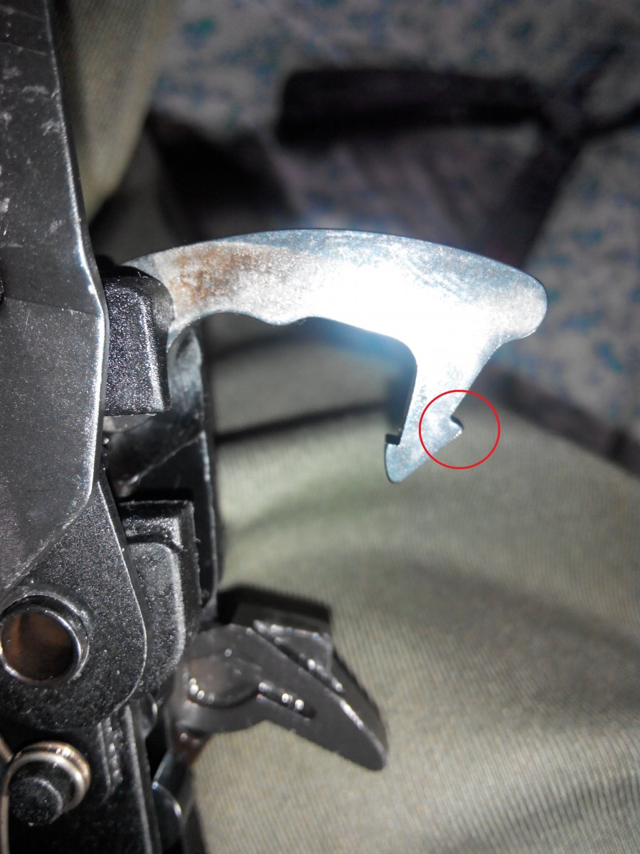

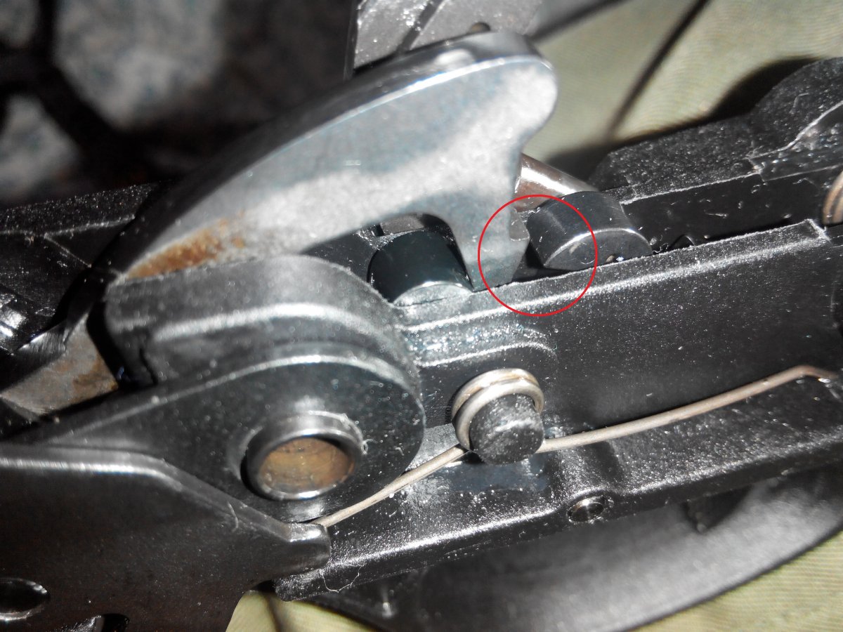

    Так і має бути. Щоб зрозуміти чому, спробуйте звести курок при натиснутому спусковому гачку, а потім відпустіть гачок.

    Так і повинно, виділений вами упор служить для перехоплення курка при його взведені затвором якщо натиснутий спусковий гачок. Тобто це анти автовогонь.

    Зрозумів. Дякую!

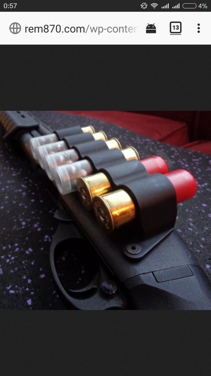

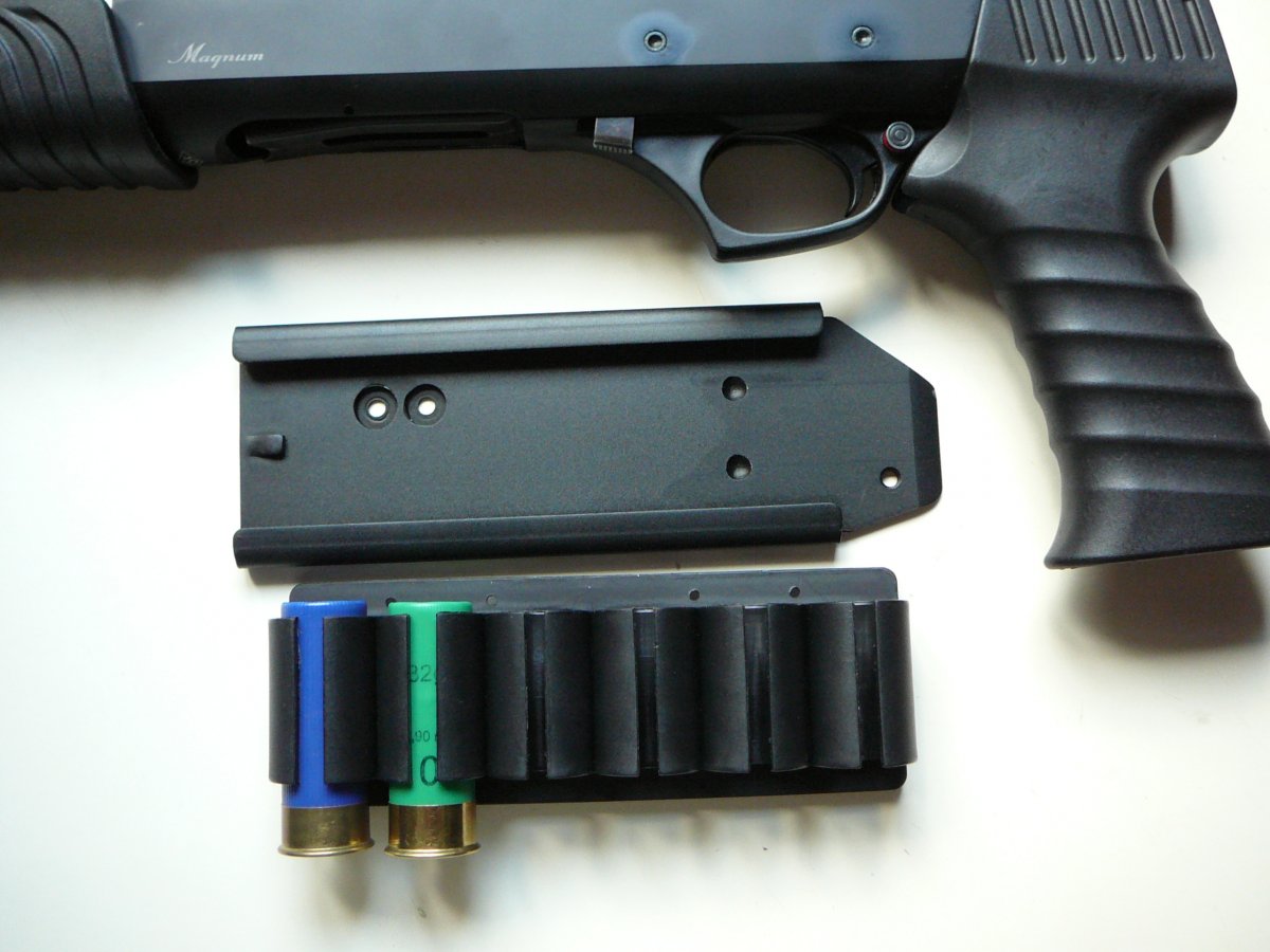

    А жёсткий сайдседл на ствольную коробку для Хача кто-то видел? Чтоб под пины становился (с заменой пинов) и не выступал за габариты СК по высоте? Максимально узкий, на 5-6 патров.

    Купував такий в Китаях, але він мені не подобається - надто жорсткі тримачі набоїв, важкувато вставляти\виймати набої. Але треба буде спробувати підпиляти розріз тримача.

    У меня такой же, как и у камрада Радиста. Правда, брал на ИБэе, тогда еще можно было купить баксов за 8 - 9. Сечас подорожали везде, но по-моему на ИБэе все-таки немного дешевле, чем на Али. https://ru.aliexpress.com/item/TacS...id=6f72b35e-6eb5-4935-91a3-674ebe624e7e&tpp=1
    ЗЫ. Поскольку отверстия в салазках сэдла не совпадают с отверстиями в ствольной коробке, нужно просверлить в салазках новые и нарезать в них резьбу М5 напротив отверстий под пины. Сами пины заменяются на длинные винты с резьбой на конце и полукруглой головкой (один такой идет в комплекте с этим девайсом).

    Такой видел. Спасибо. Но он очень громоздкий. И выпирает над СК.
    Хочу найти более узкий, как на моей фотке выше. То для Рема, но там пины другие...

    У меня, к сожалению, Ваша фотка не открывается. Но я понял, о каком Вы говорите. ИМХО такие наверное только фирменные искать. Но там цена....

    Согласен, такой девайс как на Вашем фото - более компактный и выглядит изящнее. Но в моем есть одно (опять же сугубо на мое ИМХО) преимущество. При наличие нескольких сэдлов их можно менять на ружье как магазины по мере израсходования патронов, защелкивая новый сэдл в салазках вместо израсходованного.
