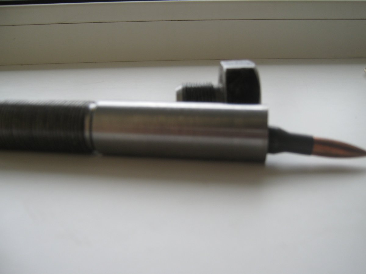

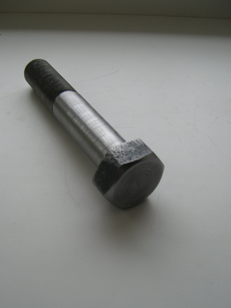

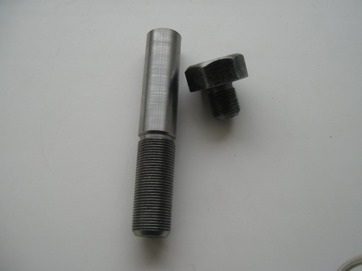

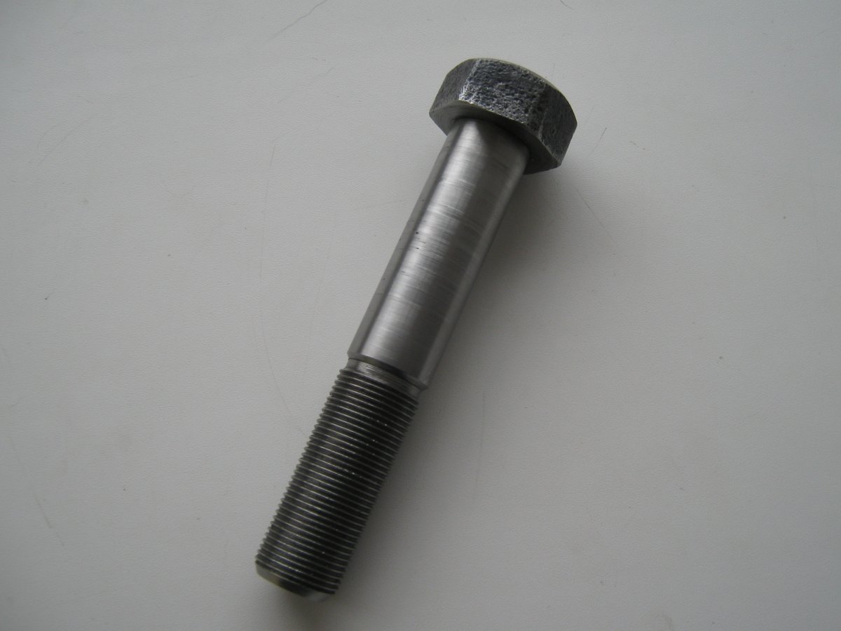

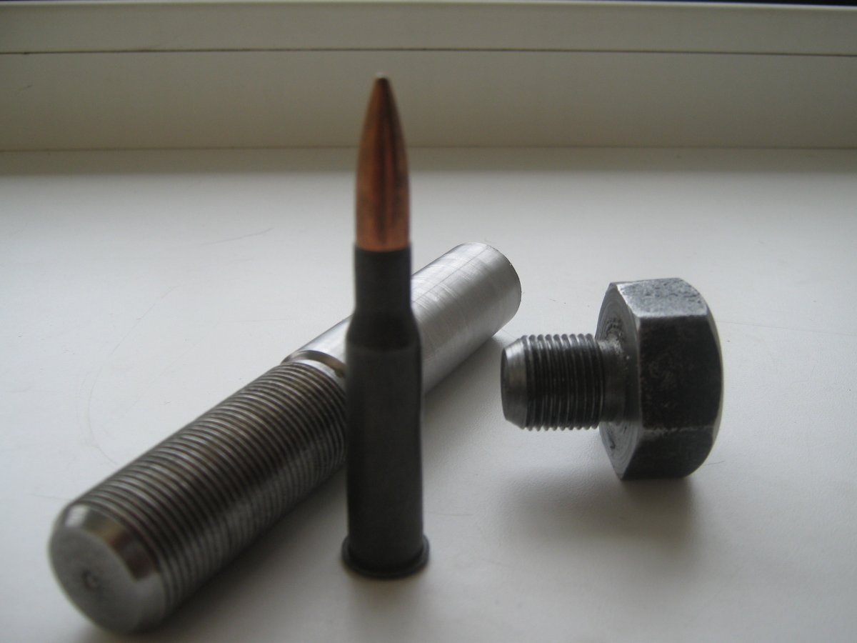

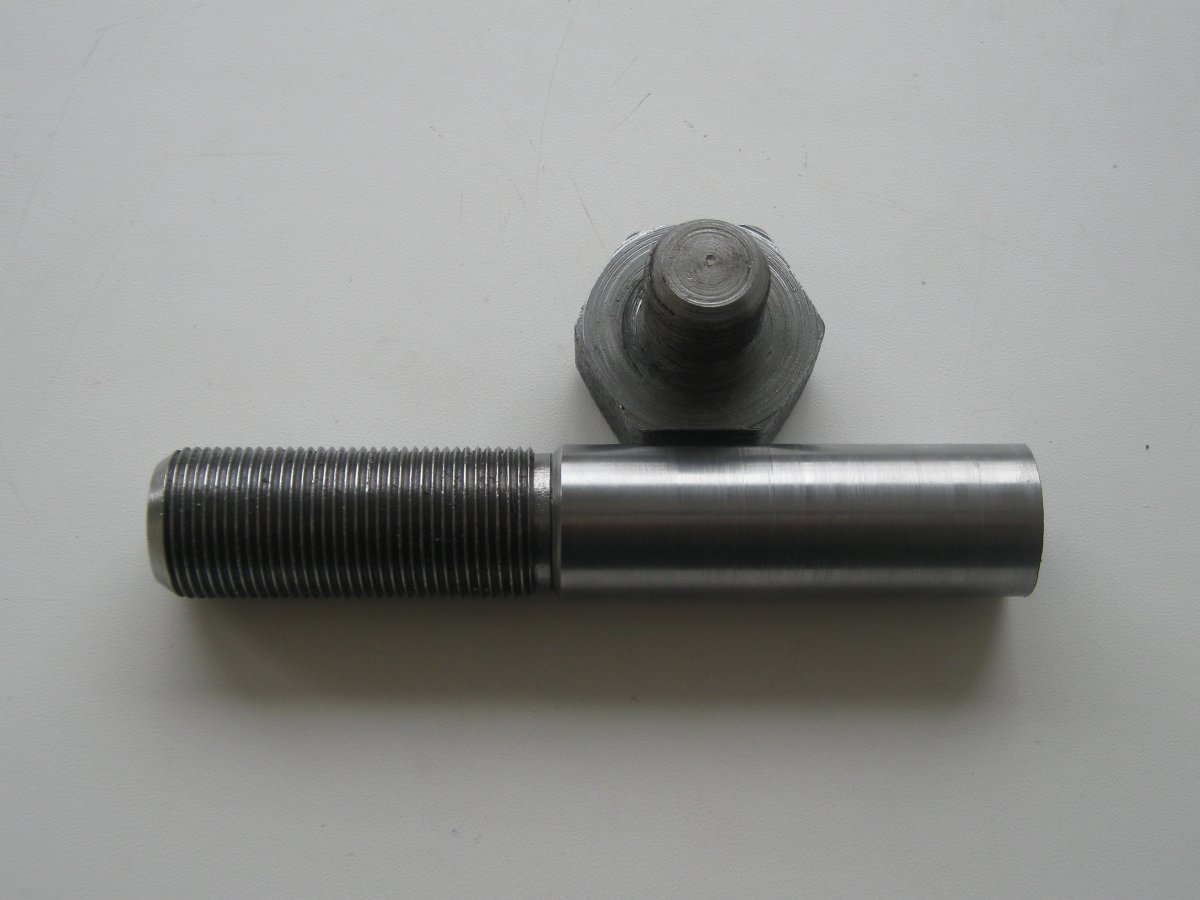

    Немного не в тему,но,может быть кому-то пригодится.Мав час та натхнення.Сделал сегодня "шпионский тайник-заначку".Можно патрон последнего шанса спрятать,можно денежку на всякий случай припрятать.:DЕжели ,что,чертежи бесплатно.
    1.Общая длинна-140мм.
    2.Длинна тела болта-125мм.
    3.Наружный диаметр-22мм.
    4.Длинна резьбовой части-55мм.
    5.Резьба наружная-22х1,5.
    6.Диаметр внутренний-16,5мм.
    7.Глубина сверления-105мм.
    8.Внутренняя резьба-18х1,5.
    9.Длинна внутренней резьбы-30мм.
    10 Пробка-шестигранник х34.
    Место стыка пробки с телом винта без зазора.
    svovik1, Acubens, harley 85 та 20 іншим подобається це.

    А какая прочность этого болта была
    рамзэс подобається це.
  16. рамзэс
    рамзэс Major
    17
    33
    2.462
    украина
    Не уверен,что понял вопрос.Эта деталь никогда болтом раньше не была.Валялся огрызок шестигранника,отдельно нашел прут.Из прутика выточил тело болта,из шестигранника-пробку,и "поженил" их.
    Dr.Gonzo, Александр_Одесса, Kozhuh та 5 іншим подобається це.
  17. pogodin.a.a.83
    pogodin.a.a.83 Leutnant
    1.257
    киев
    Понял, то есть метал сырой
    Savoy13 та DW011 подобається це.
  18. рамзэс
    рамзэс Major
    17
    33
    2.462
    украина
    Пробка-100% сталь 3,а прутик довольно твёрдый.Марка стали КН(какую нашёл),по ощущениям-не меньше,чем сталь 20.

    Я думал чтоб ещё его и вкрутить куда-то по назначению. Был бы схрон в машине.
    Kozhuh, Konrad86, jerom та 3 іншим подобається це.
  20. рамзэс
    рамзэс Major
    17
    33
    2.462
    украина
    Вкрутить можно,резьба полноценная.Только нужно,чтоб усилие на откручивание болта было меньше,чем усилие на откручивание пробки.У меня в мастерской болтов и гаек разных навалено немерянно.Просто кинуть в общую кучу,и никто ничего даже не заподозрит.

  22. pogodin.a.a.83
    1.257
    киев
    Такой не потеряешь, он по качеству обработки будет отличаться , и я думаю тот кто перелопатил кучю болтов не перепутает.
    Dr.Gonzo, Savoy13, Р а д і с т та 2 іншим подобається це.
  23. рамзэс
    рамзэс Major
    17
    33
    2.462
    украина
    Это для нормальных людей все болты одинаковые.А у меня у каждого болта своё имя.:D
