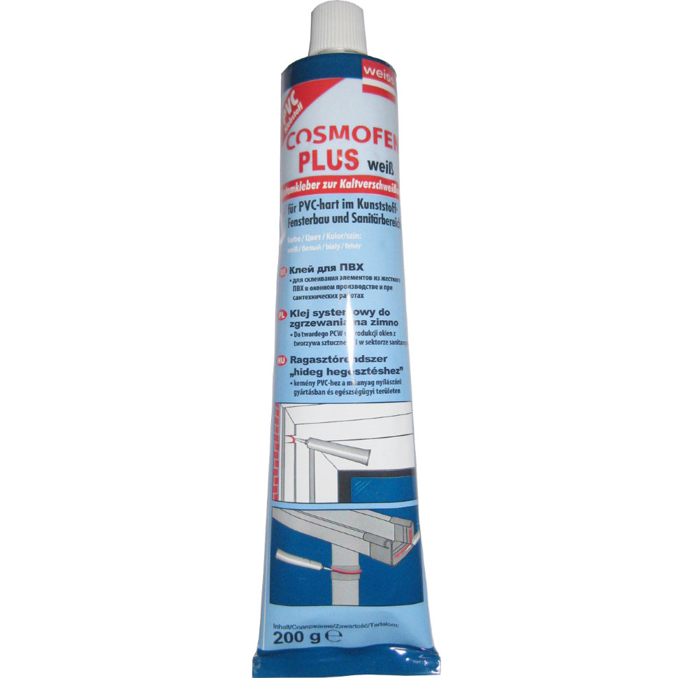

    Втулки в цевьё я точил для камрада Savoy13,материал-капролон.У фторопласта есть холодная текучесть.Т.е. под давлением он пластичный,не как пластилин,конечно,но всё же.Термостойкий,но цевьё сильно и не греется.Капролон тоже термостойкий,меньше,чем,фторопласт,но нам хватит с запасом.И размер держит лучше.Садил на клей.Название не помню.Одолжил у друга,который использует этот клей при ремонте рам пластиковых окон.

    Не хотел бы засорять тему оффтопом, но спрошу из чисто профессионального интереса - клей случайно не такой как на фото? Это клей специально для ПВХ. Им обычно клеют металлопластиковые окна и рекламные конструкции. Он действует по принципу растворения склеиваемых материалов. По идее он капролон клеить не должен.
