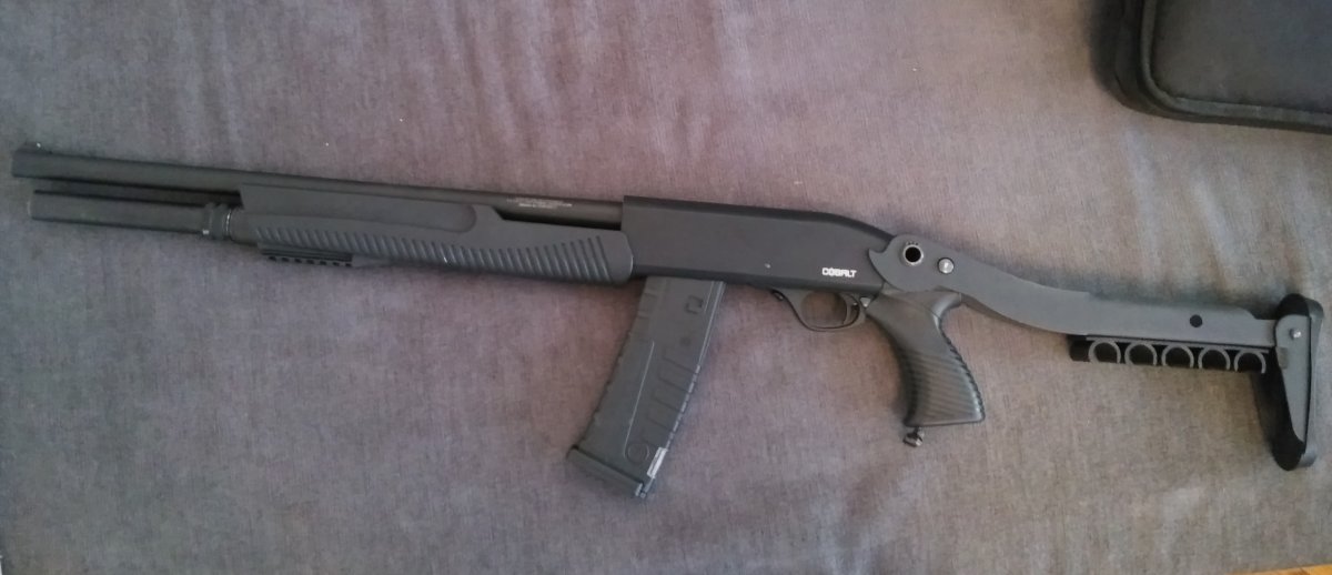

    Посмотрите на сайте Моссберг, какая новинка с коробчатым магазином вышла, а главное на магазин посмотрите.
    Моссберг вложил денег в разработку магазина, чтоб не было трудностей с подачей. А у Турков всегда есть нюансы, тем более у дешевых)

    А это где такое продают? На Ибисе вроде нет, только что глянул. Или это прикол какой то? :)
    ИМХО - никогда не догонял смысла коробчатых магазинов в помпе. Ну в П\А ещё понятно, но в помпах?? Оно ж неудобно наверно..

    Таки да. Я толком не могу представить не будет ли магазин мешать работе с цевьем.

    Та наче не має заважати. До того ж можна встановити на цівку руків'я.
    Але як для помпи, дісно сумнівне рішення. Не негативне, а саме сумнівне як для початкового етапу впровадження такої системи.

    З ергономікою ще не допрацювали. Як воно йому по пальчику боляче шваркнуло! Але то діло наживне. Система, як для 12к можна сказати революційна. Я подібних не бачив.

    Як на мене,то це не бiльш,нiж цiкавинка.Навряд чи знайде свого покупця.Особисто я б не купив,не дивлячись на компактнi розмiри.

    Та рушничка скоріше під конкретні задачі створювалась, скоріше для поліції, наприклад під час обшуків, чи штурму в плотній забудові. ІМХО.
    P.S. Собі б не взяв :)

    Можете закидать тапками, но я бы от такого коротыша в машине не отказался, за вменяемые деньги естественно

    так! Але це піватомат. І це дійсно корисна річ в домашньому господарстві :)
    P.S. Щось якийсь ствол тонкуватий і магазин вузенький. Чи справді то 12-й калібр? Чи перефотошоплений 410-й?

    Думаю, що ствол за короткий для нормального згорання пороху. В 20к чи навіть .410, а той в 7,62х39 чи .223 бувби цікавіший

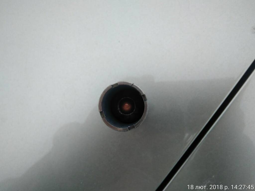

    Сьогодні знову трапився казус з набоями Zuber. Друг вирішив після полювання стрельнути набоєм Zuber з кулею типу Oz-Cara з ата армс Нео 12.Постріл був глухуватий, гільзу викинуло штатно, куди поцілив спочатку не зрозуміли. На щастя заглянули в ствол.
    Куля застрягла в дз!!!
    Коли підняли гільзу ,то в гільзі був незгорівший порох і дульце гільзи так і залишилося закатаним .
    Уважно розглянувши решту набоїв з коробки, побачили,що гільза закатана надто глибоко і дульце гільзи зайшло аж на ребра.
    Залишок набоїв розстріляли з інших рушниць, все пройшло штатно.

    Та ну нафиг....:eek:
    А была б это серия выстрелов подряд...
  15. Можливо брак боєприпасу ? Чі Щось ви не прочитали на упаковці. Там чок потрібно може було зменіти ?

    Справа в тім, що застрягла в чоку не сама куля, а куля в гільзі. Тобто гільзу розірвало навпіл.

    Та ні, застрягла саме куля з хвостовиком, зрозуміло, що це брак самого боєприпасу, але брак надто небезпечний, адже перезаряд відбувся штатно і друг каже, що сам не знає, що його втримало від наступного пострілу таким же набоєм.

    Вже десь тут хтось писав про гільзи даного виробника... а контретно про набої з кулею
    Імхо... 1. куля трохи "похабно" вироблена
    2.партія гільз можливо не сильна кондиція
    3. але чок однозначно, "зробив" свою справу!
    P.S добре, що все відбулось іменно так, як описує камрад.
    В ідеальному випадку виробник, ( привеликій кількості браку таких Б.П), мав би відкликати всю партію!
    ... і на останок, якщо куля каліберна!!, то стріляти нею з чокового звуження було дуже великою помилкою!

    Мы стреляли этими пулями. Летят хорошо, проблем нету. Каждую 4-ю гильзу рвет достаточно, но не критично.
    Стярли с хача полуавтомата.
    Думаю проблема чисто в ДС.

    По фото видно порох не сгорел,на пыже остатки видны. Если сужение было виновато, улетело бы вместе с пулей и ещё бы ствол могло пподдуть

    Там сужение виновато только в том, что недостаток газа не смог протолкнуть пулю дальше. Был бы нормальный патрон, газ протолкнул бы пулю без последствий.

    Если бы не сужение - пуля штатно покинула бы ствол.
    + ПА скинул остатки давдления пороховых газов.
    Думаю с помпой могло(возможно) выйти менее безболезненно для ствола.

    Это тот момент когда наложилось много факторов.

    +,только порвало бы пластиковую гильзу.
