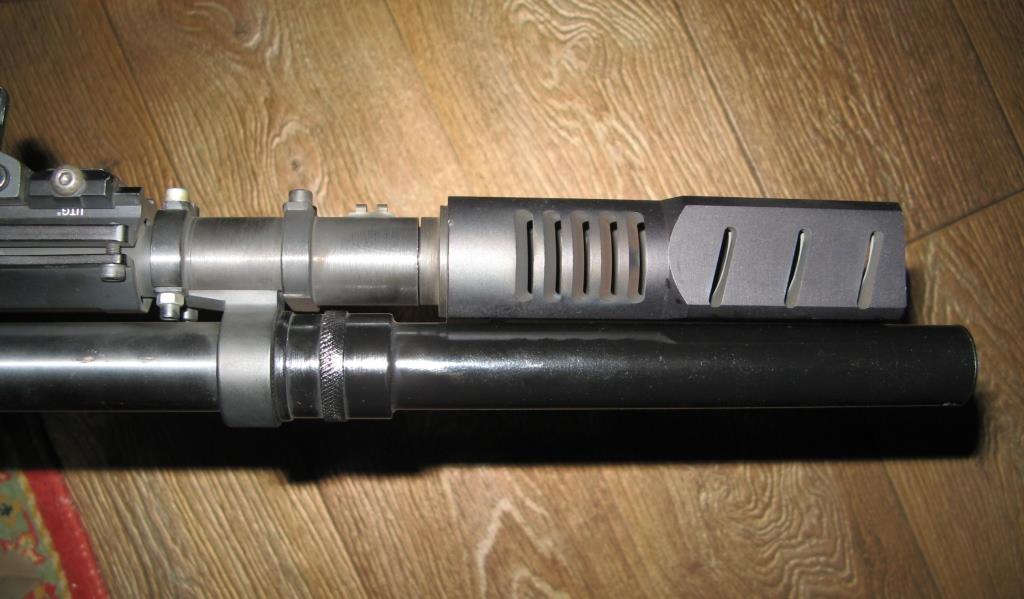

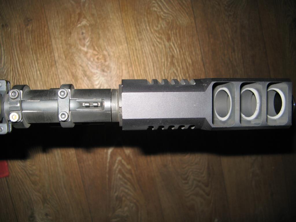

    Хочу поделится результатами творчества своего сумрачного гения - установка ДТК Ильина на хатсан эскорт аимгуард.
    ДТК установлен через переходник который делался под заказ. Для получения практически идеальной соостоности выхода ДТК с выходом ствола, на ствол пришлось установить проставки из кусочков пластыря (ткакневого медицинского) - на фото видно немного.
    ДТК работает - отдача стала меньше но резче, подброс ствола тоже заметно уменьшился. На данный момент настрел с ДТК 180 патронов дробью полет нормальный. Пулей стрелял раз 5, тоже ничего - но надо еще пристреляться по мишени.
    Ну и фото конечно. (Видео пока не разобрался как вставлять).
    З.Ы. На фото под ДТК удлиннитель магазина на 3 патрона.
