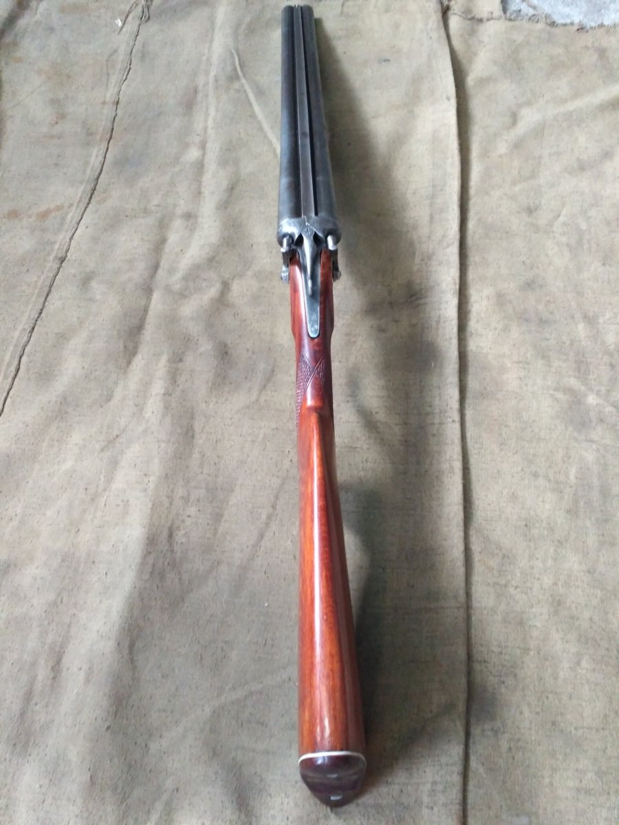

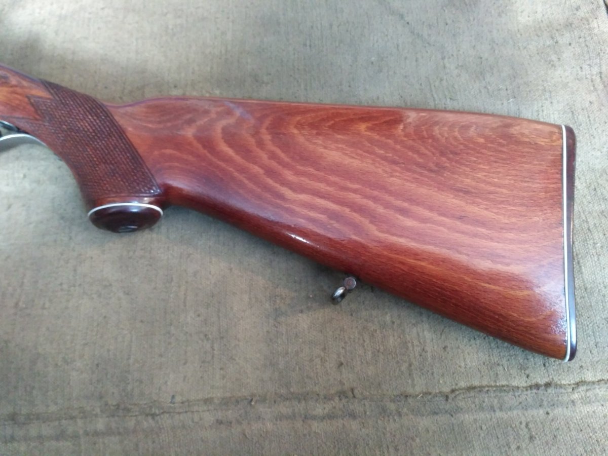

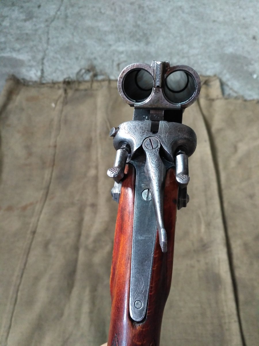

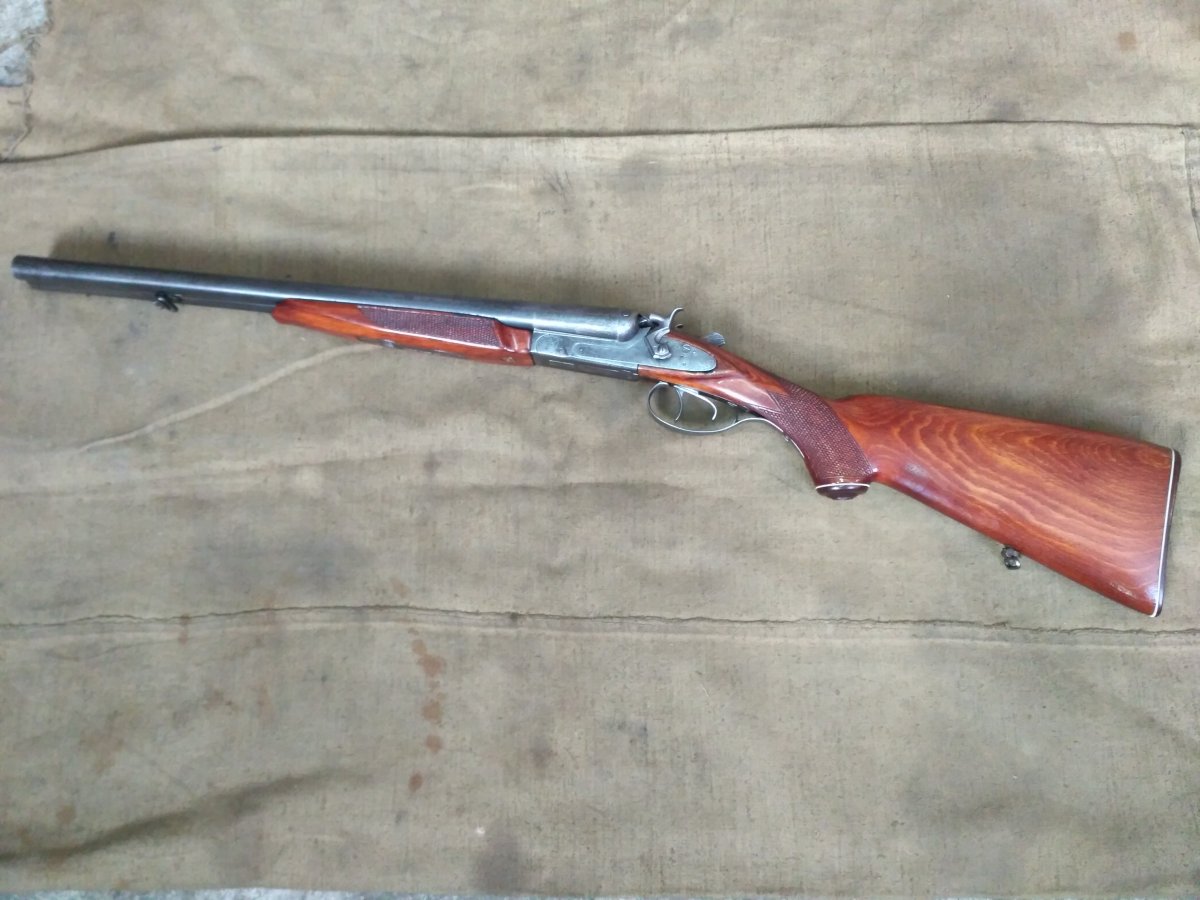

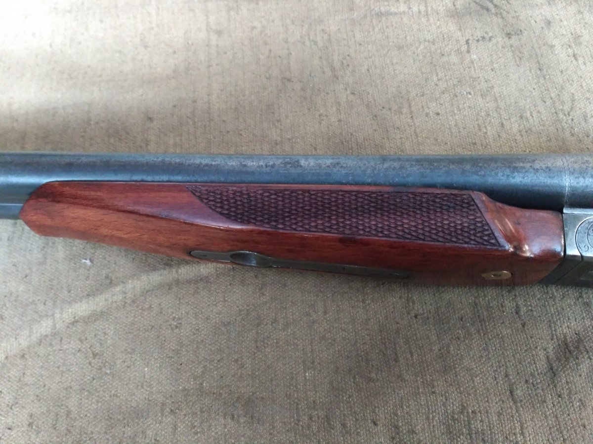

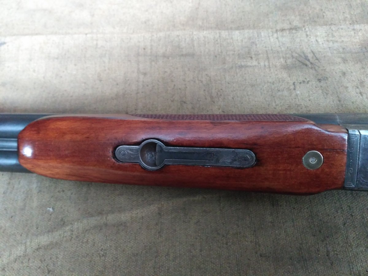

    Сегодня закончил с ТОЗ 54.Напомню,был раздавлен приклад,погнуты курки и общий налет грязи и ржавчины за время,что ружье пролежало в поломаном виде на чердаке.Это так называемый егерский вариант с укороченными с завода стволами.Рисунок на цевье изменил.Сделал гайку на цевье увеличенного диаметра,чтоб не лопалось дерево при затяжке винта.Гайка-полированная латунь.Приклад подошел от ТОЗ БМ.Ружье уже у нового хозяинаНесколько фото.

    Ух! Краса!

    Гарний!
    Слюною давлюся!
    Пощастило новому власнику!

    Геніальна робота! БРАВО

    Шайтан однако!
    Класна робота!
    Роман, нагадайте яка довжина стволів у даного екземпляра?

    И какие дульные сужения?...
    рамзэс та CHASER618 подобається це.
  13. Savoy13
    Savoy13 Leutnant
    1.130
    Ukraine
    "чок" та "півчок".... поправте якщо помиляюсь

    Ружьё отреставрировано великолепно! Вызывает восхищение, и, наверное, такое я бы на охоту брал в очень редких случаях - как раритетный автомобиль считанные разы в году может выехать из тёплого сухого гаража :)
    У меня побратим, можно сказать, такого - ТОЗ-66 с короткими, "егерьскими" стволами - 51 см. Только цевьё родное у 66-го более тонкое, как на 63-м и БМ. Было первым моим ружьём, купил его когда-то у товарища за символические деньги. Восстановить бы его до такого состояния, как на фото. Думаю, в межсезонье дойдут руки до этого дела.
    На 66-м левый получёк и правый - чёк. Думаю, на этом та же ситуация.
    Про 66-й читал, что экспортные варианты поставлялись в 70-е годы для конной полиции то ли Аргентины, то ли Бразилии. Как манёвренное оружие с большим останавливающим эффектом.

    Довелось мне стакого пострелять, и действительного родной приклад толще. Штука с о своей аурой. Выстрел с нее оглушительный капец. Правда и патронами я стрелял двадцатилетней давности в папковых гильзах.
    Парторг, рамзэс, CHASER618 та ще 1-му подобається це.
  17. pogodin.a.a.83
    pogodin.a.a.83 Leutnant
    1.255
    киев
    Тоньше приклад. Т9 заменяет все подряд.

    Рекомндую новому хозяину бережно относиться, т.к. изделие уже довольно редкое и зап.части на него - тем более. Я новый флажек открывания стволов долго очень искал. Новые з/ч не завозят из соседнего "дружественного" государства, а старые не всегда взаимозаменяемые, хотя на вид на БМ, 66-м, 63-м и 54-м одинаковые - но нет, увы...

    Если это ещё возможно - промеряйте стволы и сделайте фото дульного среза.
