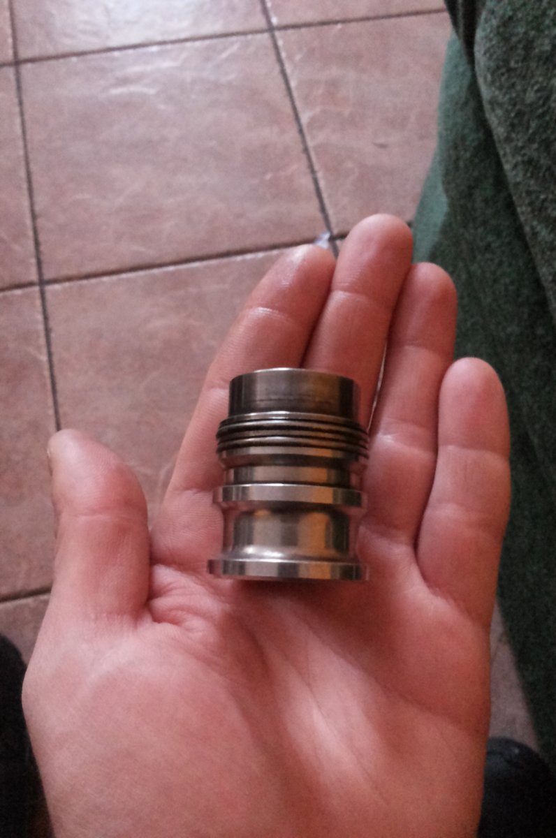

    По этому поводу мой случай - в начале 2000_ных... ставил антены ( с поворотом) спутниковые... расходник была тайванская капроновая втулка (сложная, с криволинейной резьбой), решили делать из дюраля или бронзы... и тут мастер нашелся,( муж двоюродной сестры моей жены), изготовил 5 шт по 15$ каждая... на заводе. Мы купили и согласились заказывать впредь.
    Через месяц он поинтересовался, не нужно ли изделия, предупредив что в связи с очень "тяжелыми условиями изготовления" цена теперь будет умножена на 5....
    Мы отказались., дело с ним затихло.
    Через 7 лет у него дома он мне решил сделать "презент".... и достал аж 40 штук этих втулок!
    ... просто :oops:... я сказал что мусорник у него на кухне...там им сейчас самое место. Бухал токарь -фрезеровщик 3-4 дня... с безисходности:)...
    Резюме... человеческой жадности нет предела!!

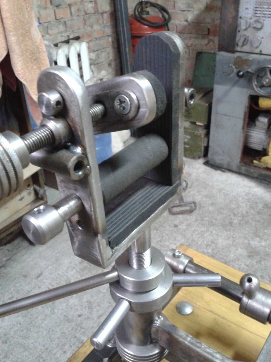

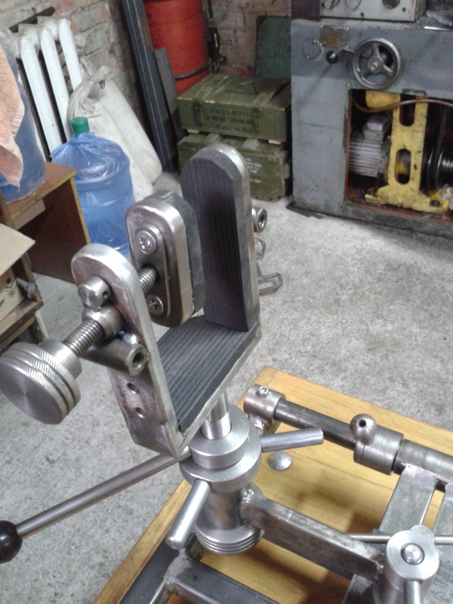

    Почти доделал заднюю опору на станке пристрелки.Осталось вставить проушины на антабки.Нижняя резинка сделана заподлицо спереди,и с небольшим балконом в задней части,чтоб не повредить приклад в нижней задней части во время процесса.Предусмотрен съемный задний упор для приклада.Можно устанавливать приклады с разными по толщине затыльниками.Зажимная пластина также,как и спереди сделана плавающей,чтоб могла повторять конфигурацию приклада.

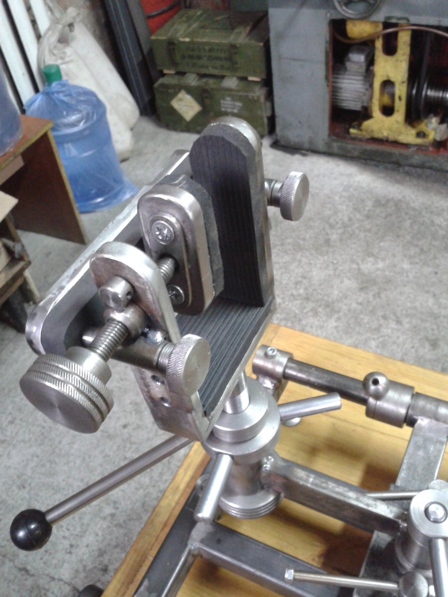

    Упор сделалан съемным,чтоб можно было взяться за приклад в любой точке от затыльника до пистолетной рукоятки.Если нужен упор в районе рукоятки,снимается задний упор,и устанавливается дополнительный нижний упор,который в свою очередь можно выставить на нужной высоте.Дело в том,что если нужно взяться поближе к спуску,приклад уходит из зоны зажима вниз.Переставляем нижнюю опору вверх,и опять наш аппарат можно зафиксировать.

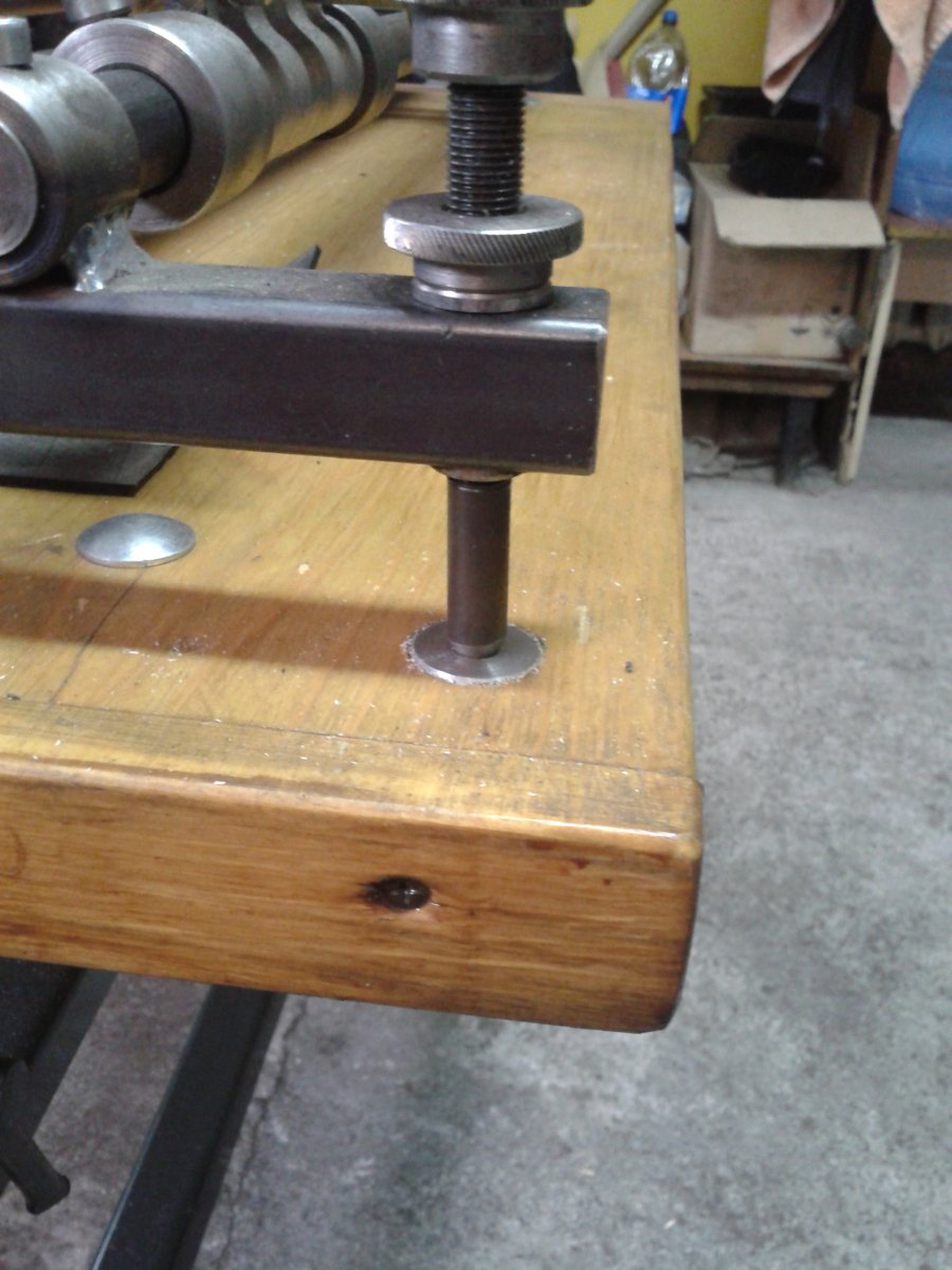

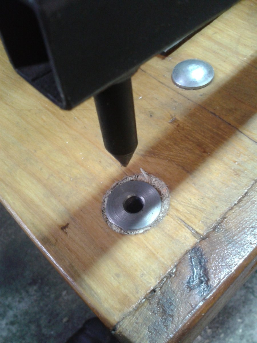

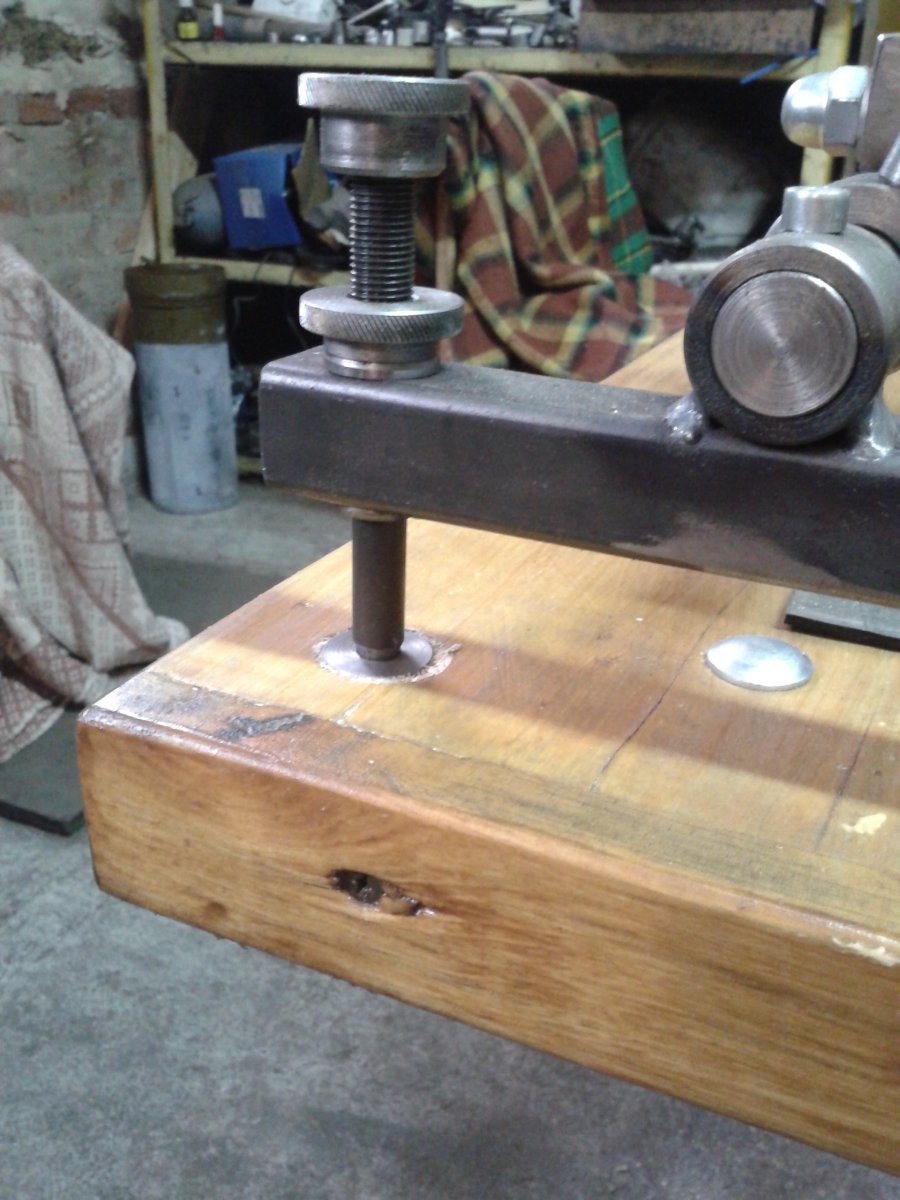

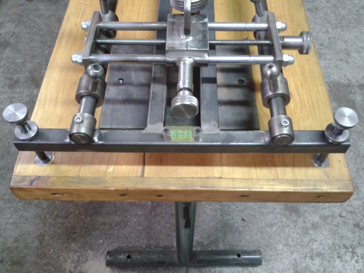

    Вся конструкция смонтирована на том же столе,что и станок для релоада.В стол вкручены винты М12х1,5 со шляпкой,обточеной до диаметра 22мм. В центре винта со стороны шляпки просверлены отверстия диаметром 8мм. на глубину 20мм.В эти отверстия входят ножки-штыри пристрелочного станка и фиксируют весь станок на столе.Очень устойчиво.Станок сам по себе получился тяжеленьким.На вскидку больше 20 кг.Потом взвешу,скажу точнее.Для снятия со стола нужно одно движение и волшебное слово:"Гыч!"

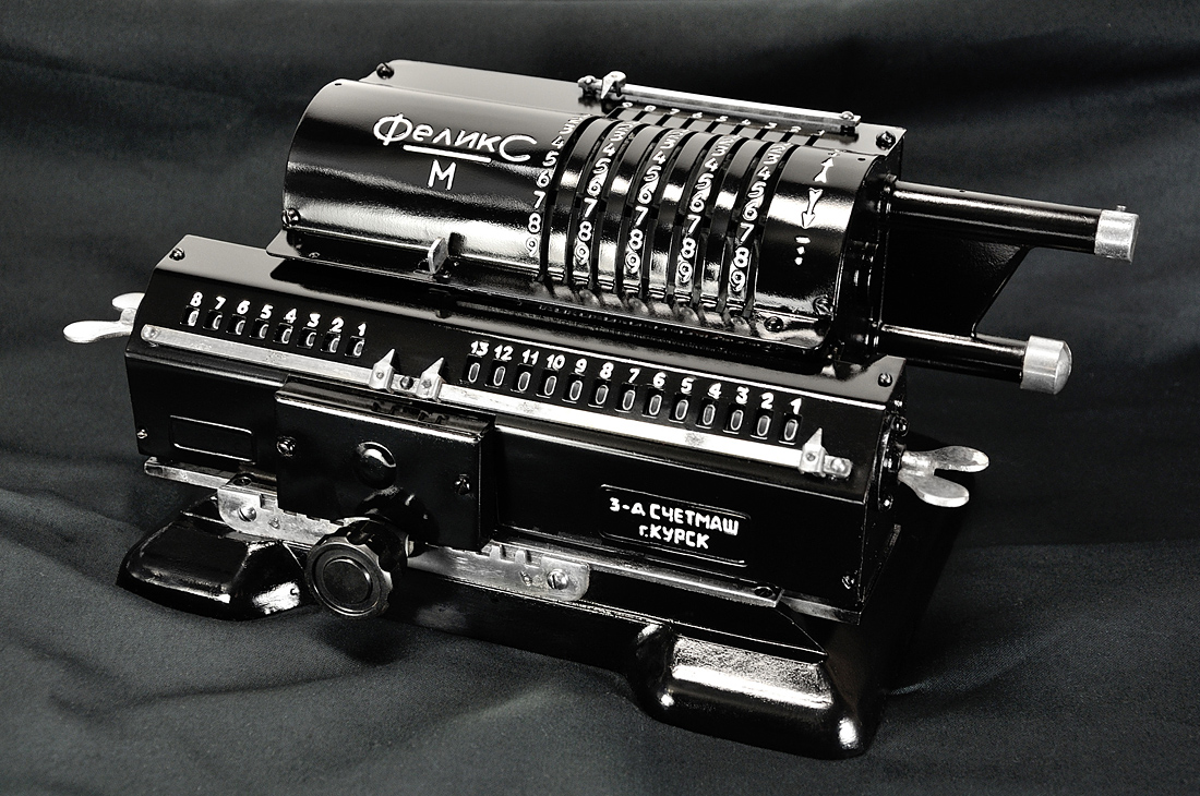

    У меня вид данного механизма вызывает такие же примерно чувства, какие я испытал в далеком детстве, впервые покрутив ручку счетно-механической машинки (арифмометра) "Феликс" (если кто знает что это такое):)

    После окончательных примерок сделаю видео обзор.;) "Феликса" помню,первый прототип искусственного интеллекта на механической тяге.
