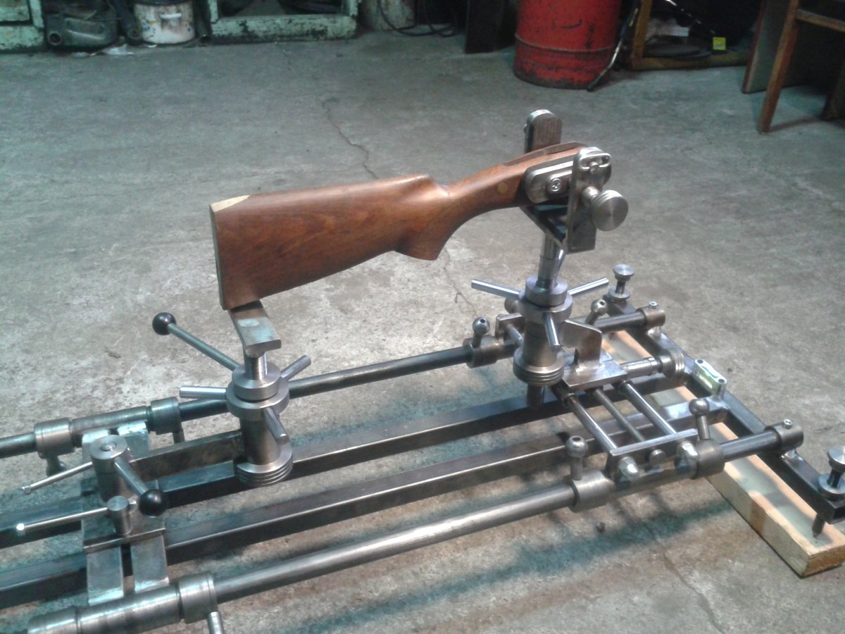

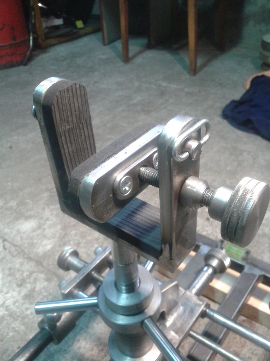

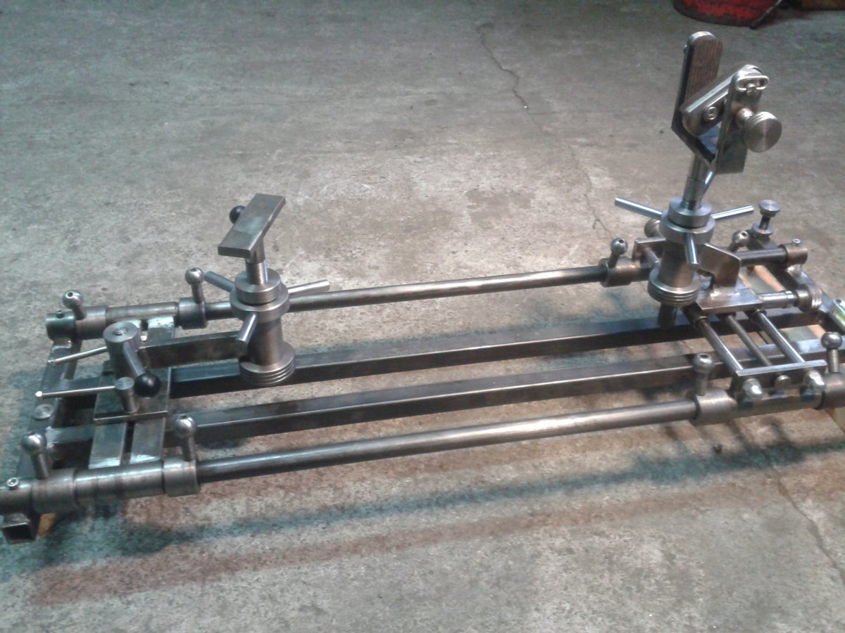

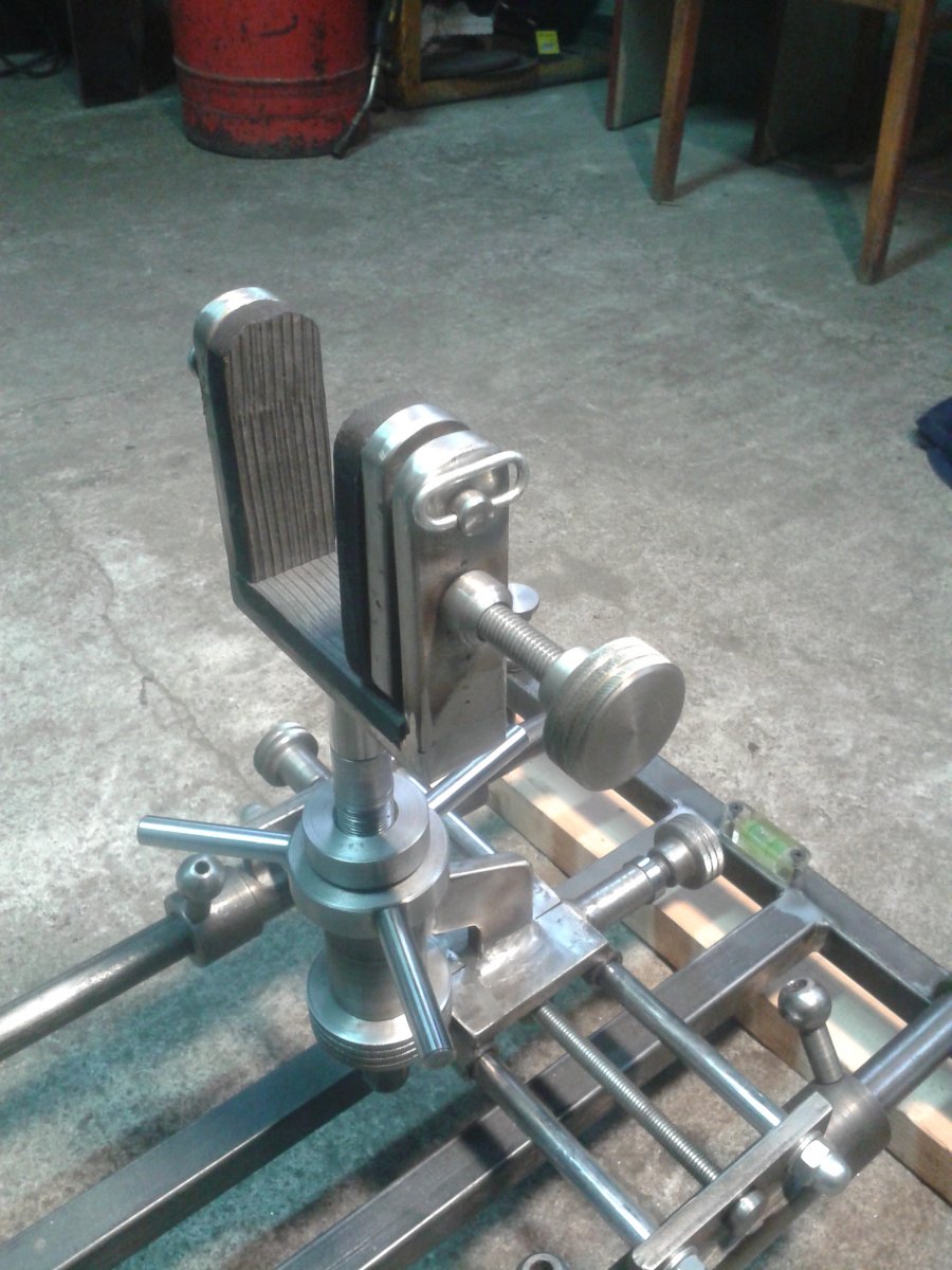

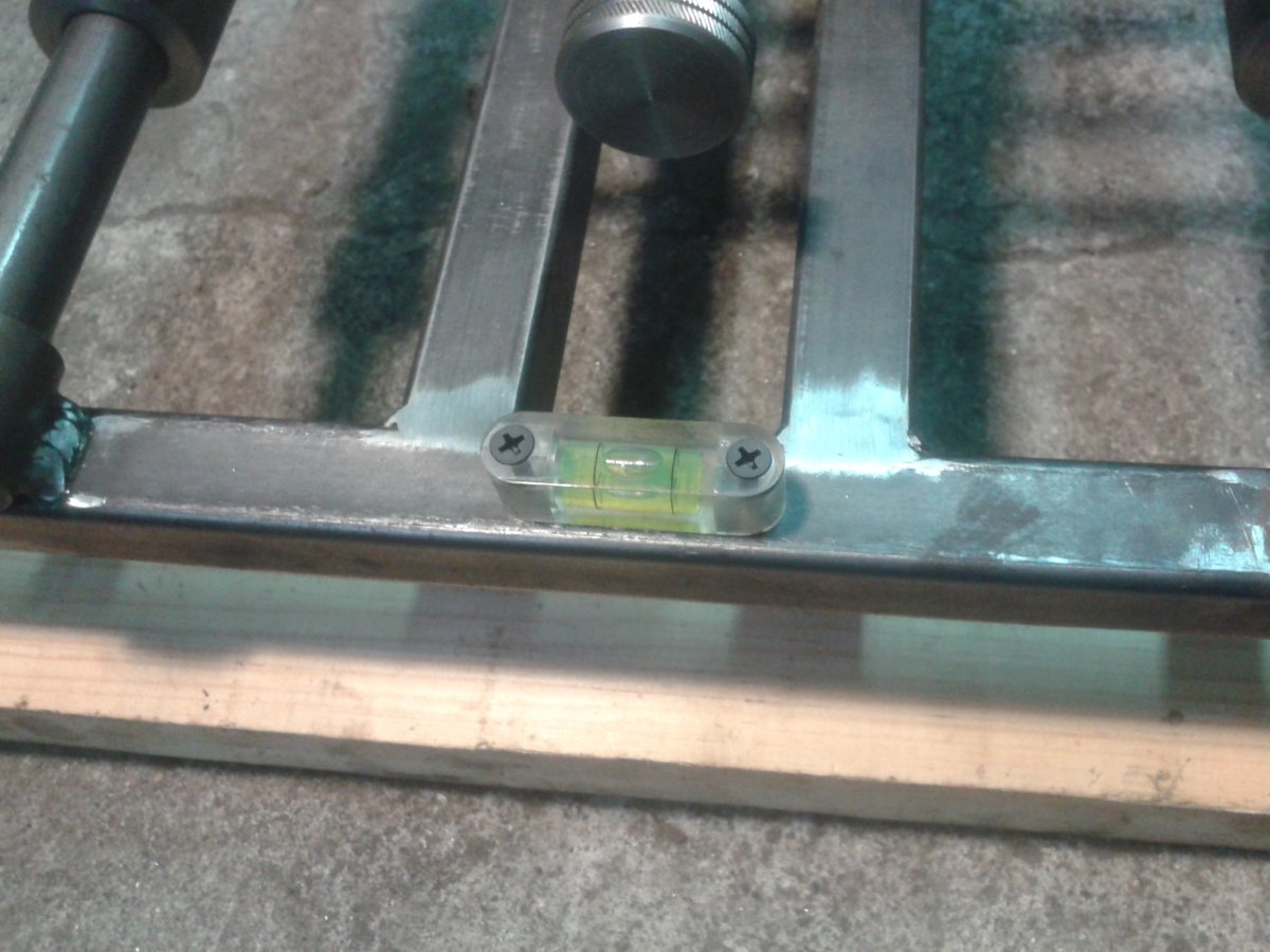

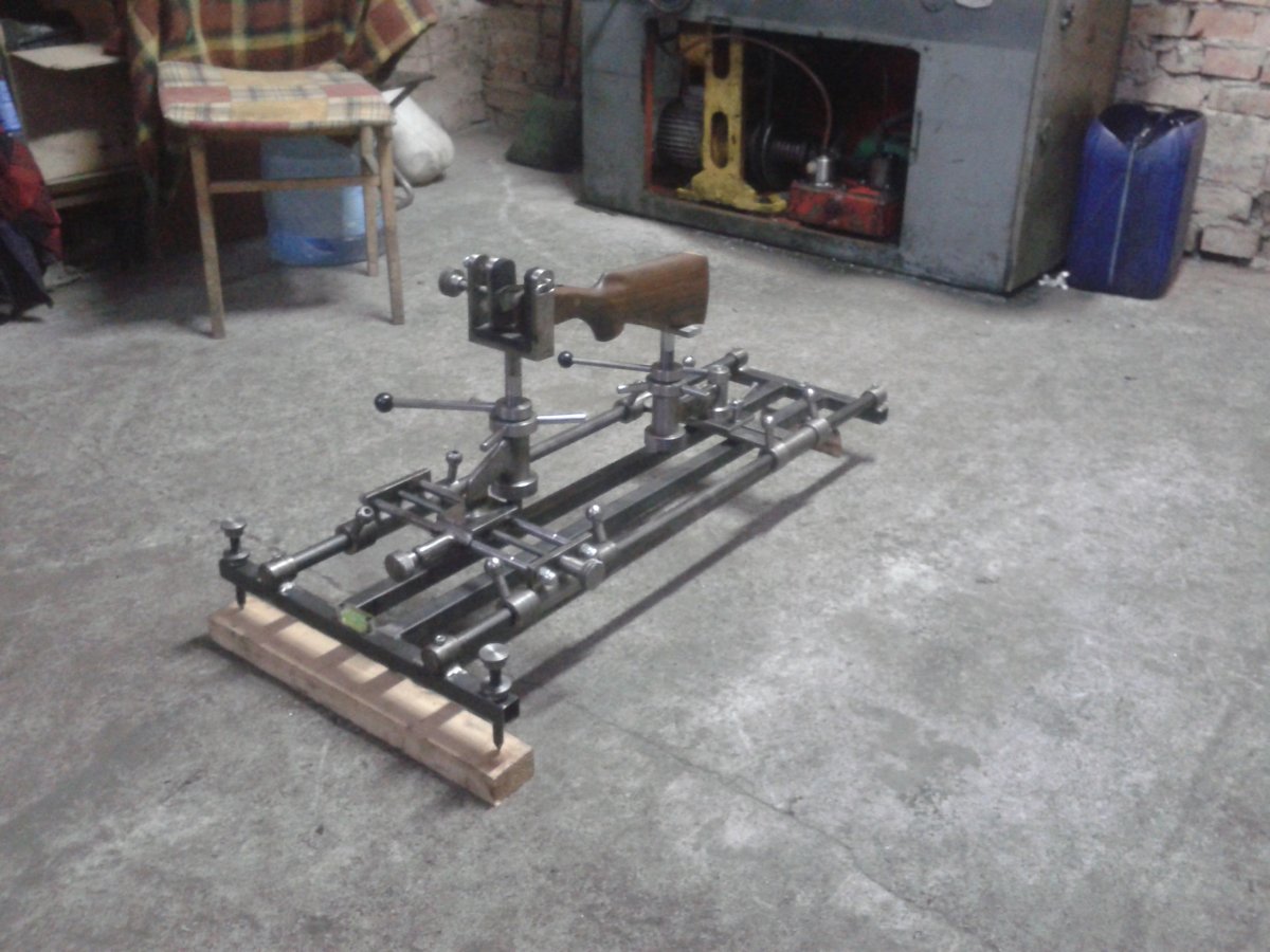

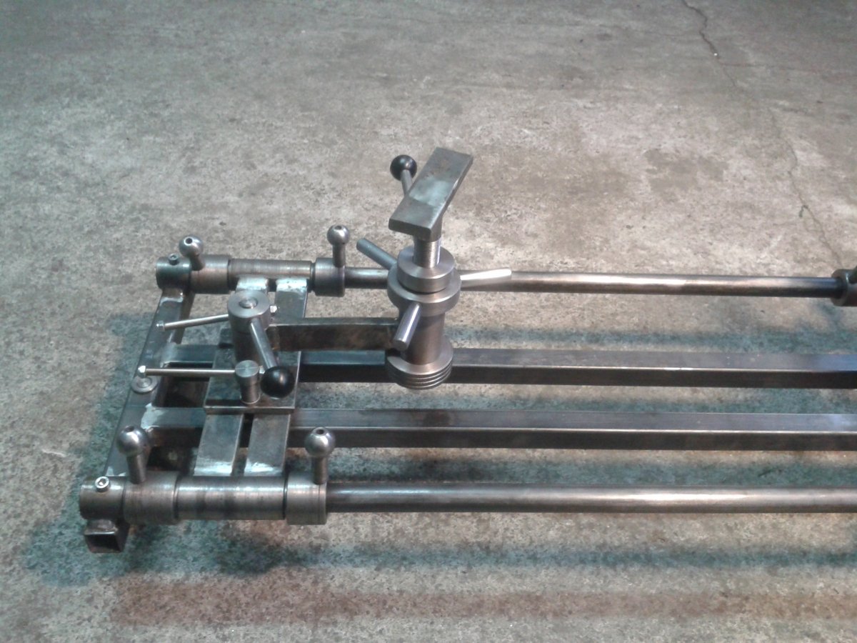

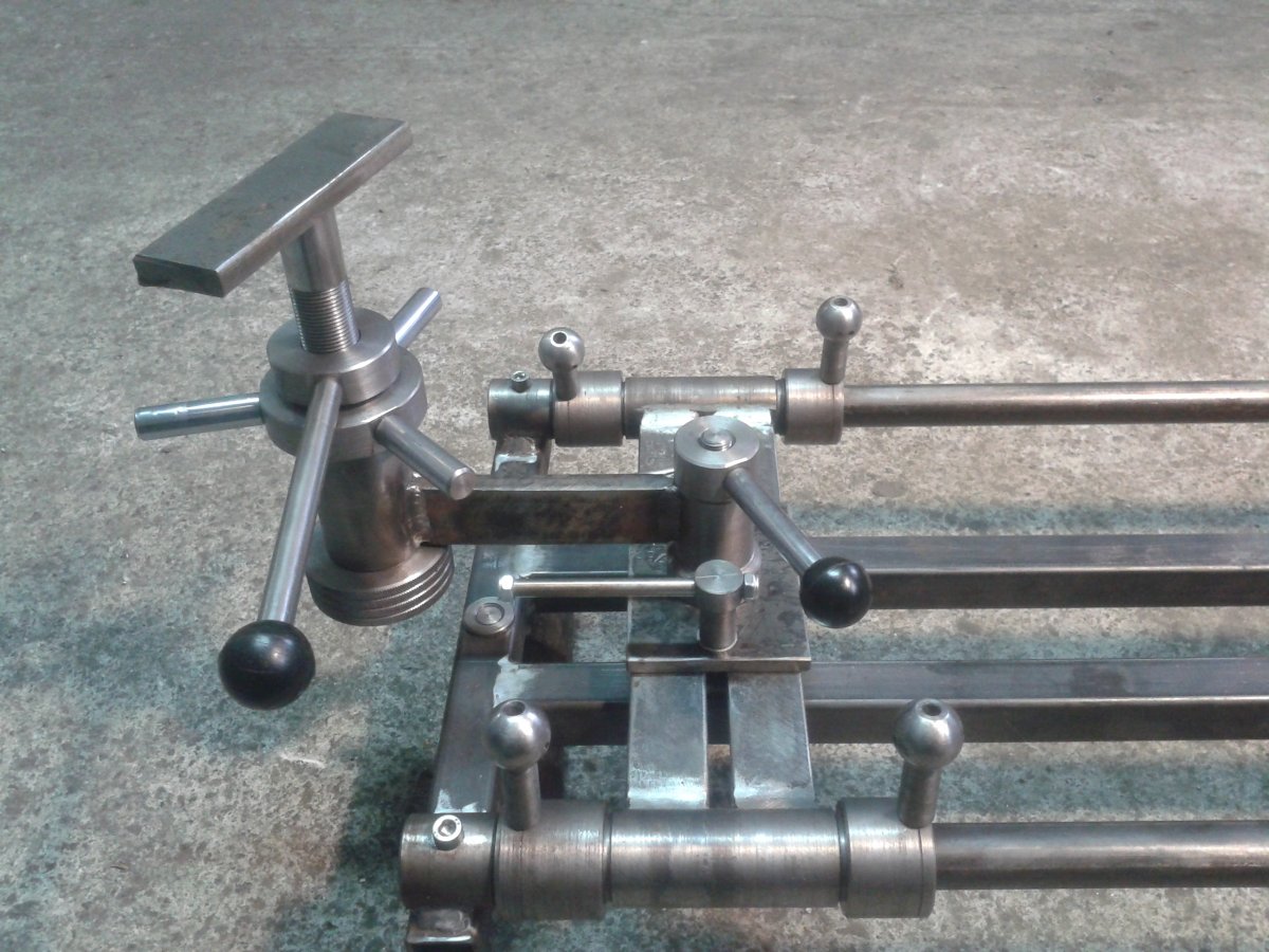

    Здрасьте.А я опять в ваши пенаты со своим металлоломом.Продолжаю собирать станок,хай йому грець пухом буде.

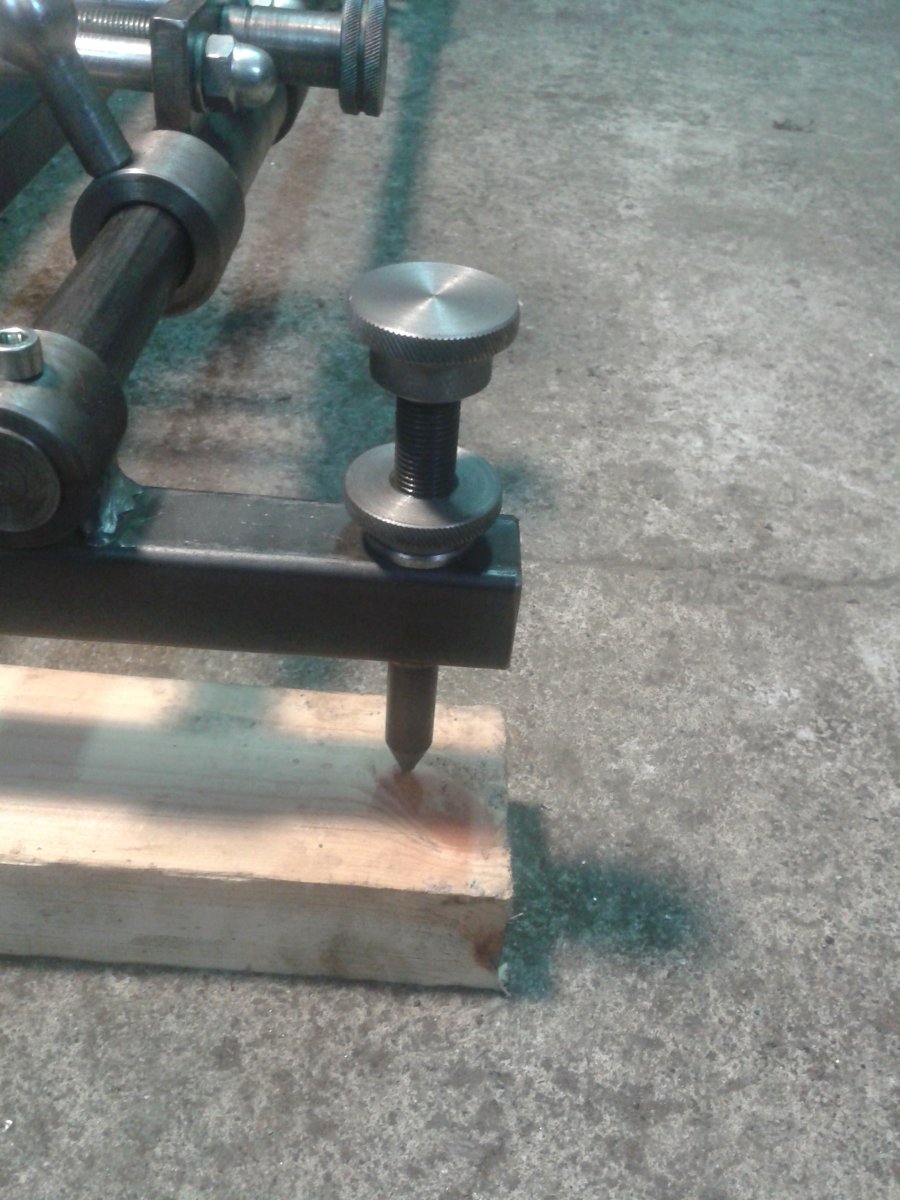

    Со времени последней фотосесии появились у станочка ноги.3 штуки(мутант блин),установил уровень для горизонтальной выверки станка.Ноги ,те,что 3 штуки,принимают в этом процессе самое активное участие.

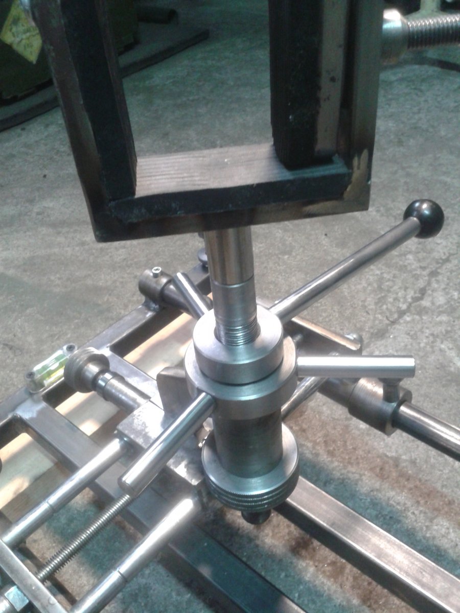

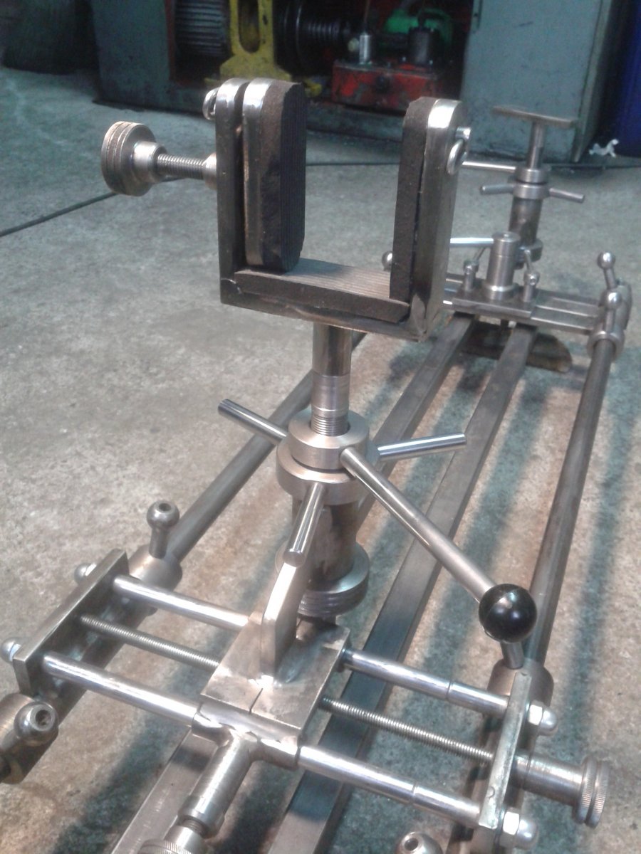

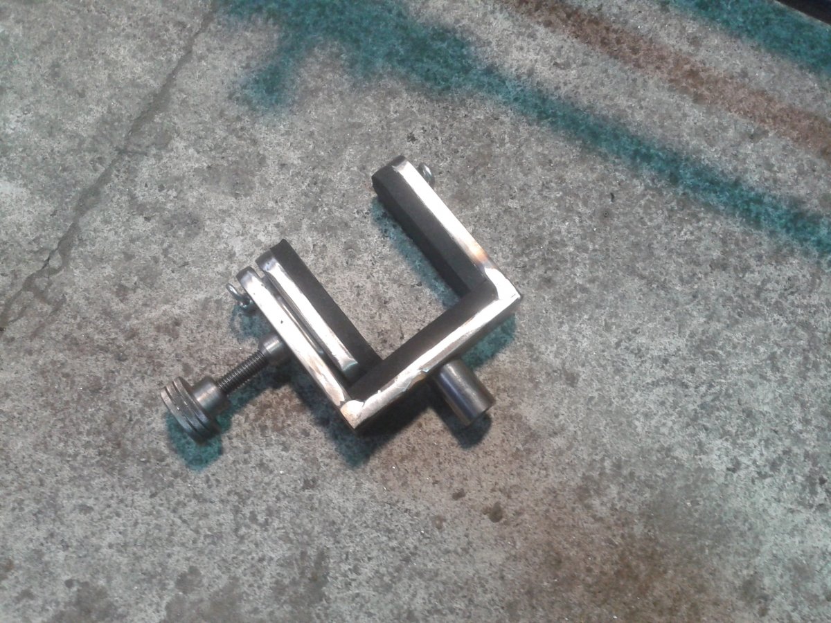

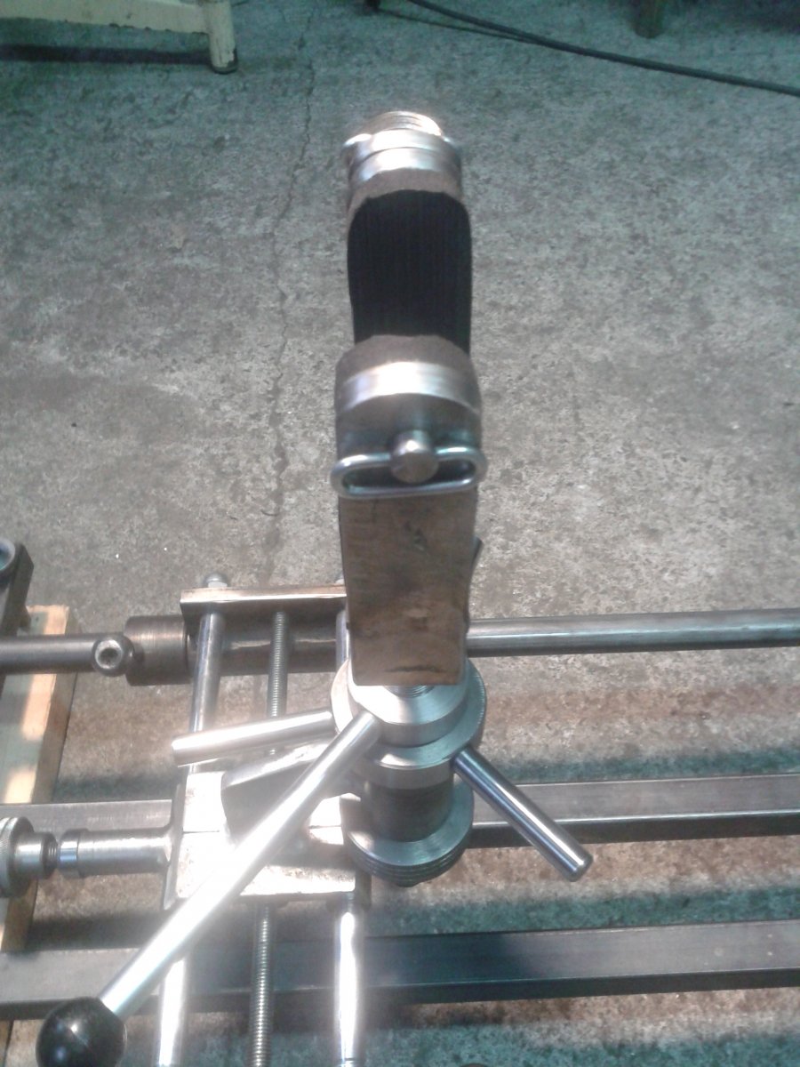

    На передней опоре появилась вилка для установки и зажимания в ней цевья.Вилка оклеена мягкой пенорезиной толщиной 10мм.Сама зажимная пластина сделана с плавающей головкой.Можно прижимать ею цевьё любой формы под любым углом.Саму вилку старался сделать максимально универсальной.Но,если вдруг появится необходимость заменить её на другую,то проблемы не возникнет.И передняя,и задняя вилки съёмные.Можно менять по настроению на любые другие.С обоих боков вилки есть антабки для дополнительного крепления цевья ремнем,или резиной.
    Карапузик, Surovyy, Crane075 та 22 іншим подобається це.

    Вот это у вас полёт инженерной мысли!
    Можно, наверное, пристреливать всё - и стрелковое, и артиллерийское :)
