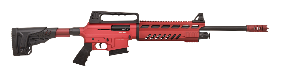

    я этот прибор даже в руках подержал :) , в харьковском Сафари. Правда черную. Мне показалась слишком громоздкой.
