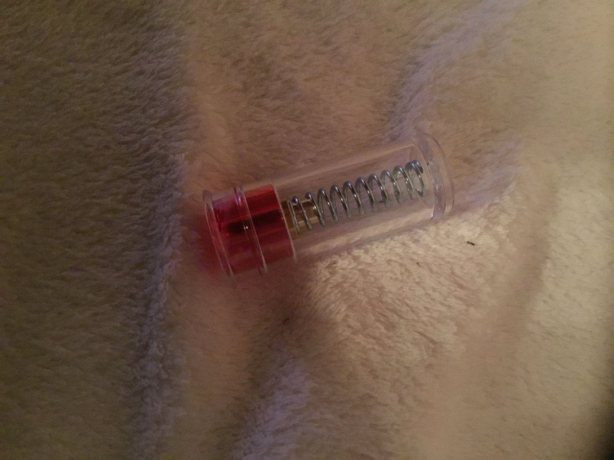

    E62E6DB0-16A6-45F8-BECE-55E49AC9252E.jpeg Добрый день всем. Взял себе сегодня помпу короткую, только для самообороны для дома и дачного участка. Хочу для начала научиться Правильно заряжать и разряжать. В магазине посоветовали вот эти патроны. Кто что посоветует. Заранее всем Спасибо

    Для помпы они совершенно не подходят. Берите те, которые в настоящей гильзе.
