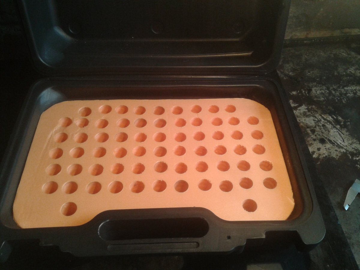

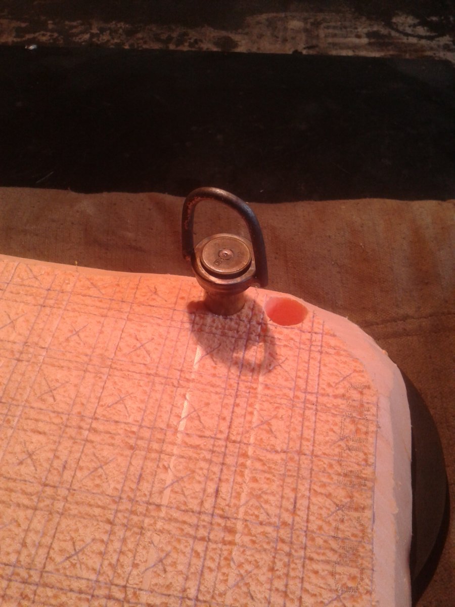

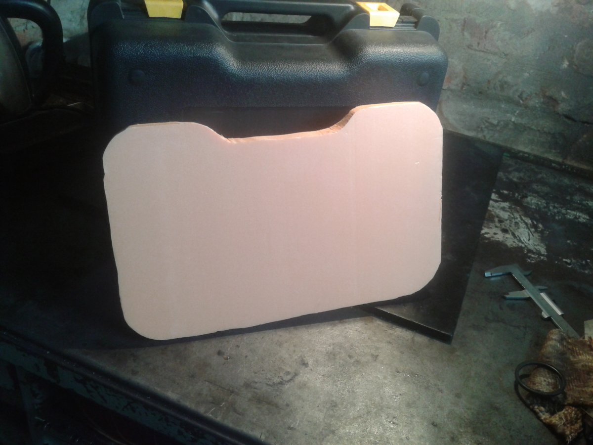

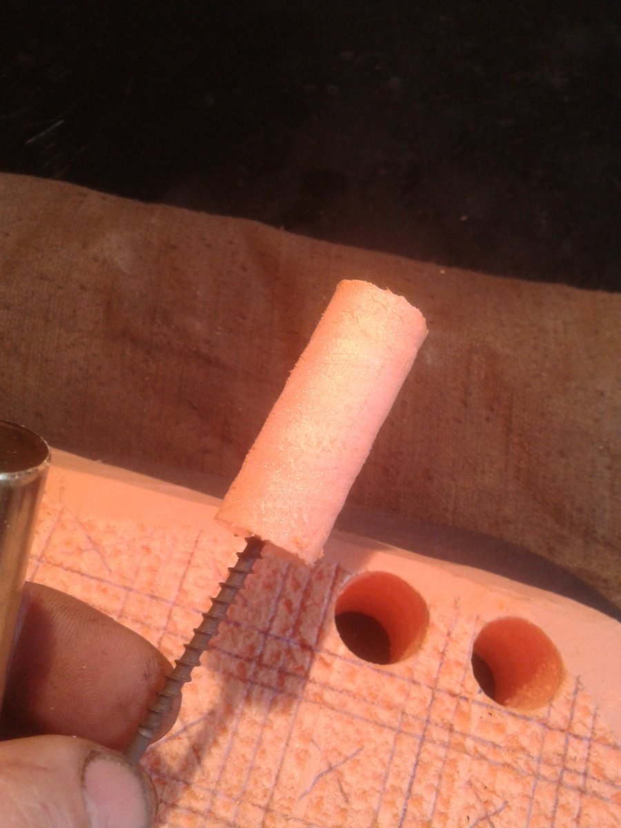

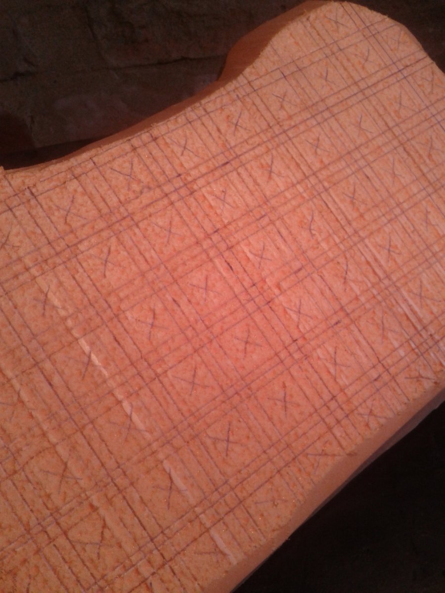

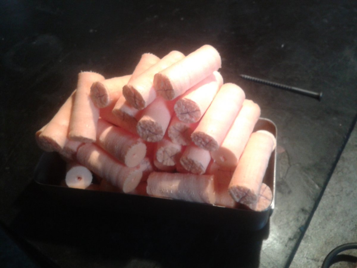

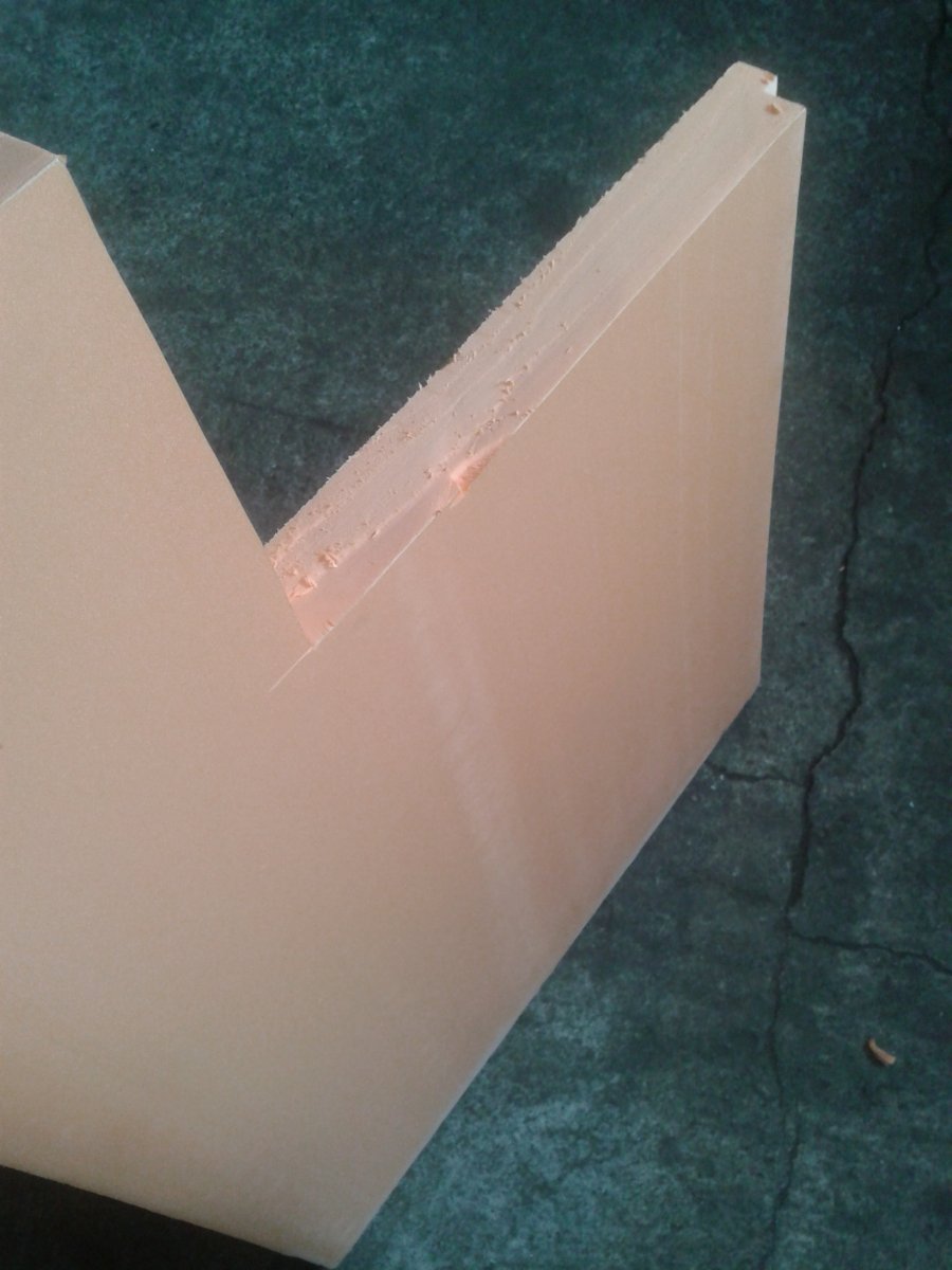

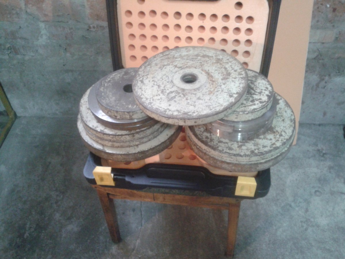

    Легкий экспромт.Пока строю пристрелочный станок,а творить еще долго,много мелких деталюх,в качестве отдыха забацал пошурику ящик-чемодан для переноски патронов.В сельской местности вряд ли такой девайс понадобится,а для жителя мегаполиса самое оно для посещения стрельбища.Мне тоже без особой надобности,но закортело и быстренько сбацал.Всем заинтересовавшимся читателям ветки технология производства бесплатно.Для изготовления нужно около 3-4 часов работы.Преимущества:
    1.Легкий
    2.Патроны не гремят и не ерзают,четко зафиксированы.
    3,Вместительный(132 патрона)
    4,Дешевый(относительно).
    Исходники:
    1.Чемодан от сварочного аппарата.
    2.Лист пеноплекса толщиной 50мм.
    3.Маленькая банка клея "Дракон".
    Общие затраты по финансам-265грн.Листа пеноплекса должно хватить на два таких чемодана.Завтра,когда высохнет клей,набью его патриками и выставлю фото,Пока рабочие картинки.
