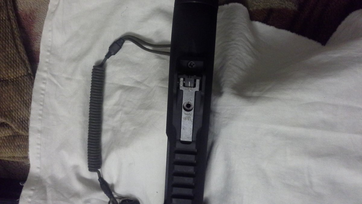

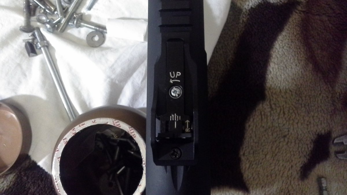

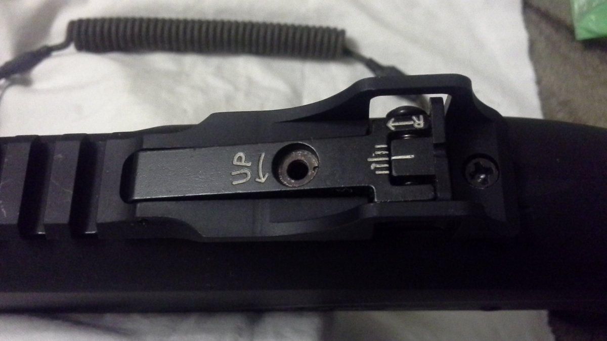

    Наконец-то дошли руки к фоткам моего пациента.
    Во:
    Пробовал винтик: резьба 2,5 метрическая. Мало. Резьба 3 метрическая. Шаг думаю стандартный. Зашибись.
    Во:
    Вошло отлично. Без усилий. Но нужно найти винт с ребрами под шляркой. Маленький шарик есть.
    Но!!!!!
    Нужно менять пружину под целиком на более сильную.
    Буду менять.
    Всем спасибо.
    P.S. Турки так и не ответили и размеры винта не сообщили....

    Как вариант - можно на первое время родную пружину растянуть. Я так и сделал - пока норм, сотни четыре уже отстреляно.
    Кстати, пришлось снимать пластину целика, и сточить по миллиметру слева и справа, что бы можно было целик выше поднять (иначе рама мешала). Хоть пристрелять удалось, а то низило и очень ощутимо.

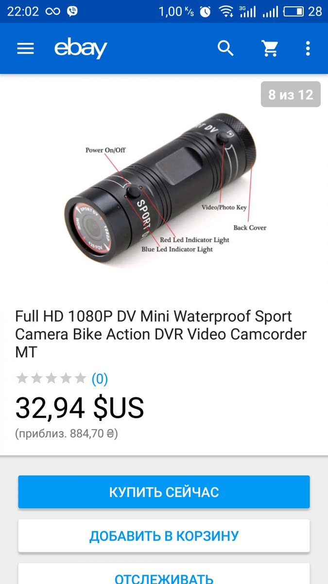

    Вот нашёл такую камеру.Не знаю,как на ствол,но на шляпу можно попробовать.Ну и цена вроде не такая кусючая;)
