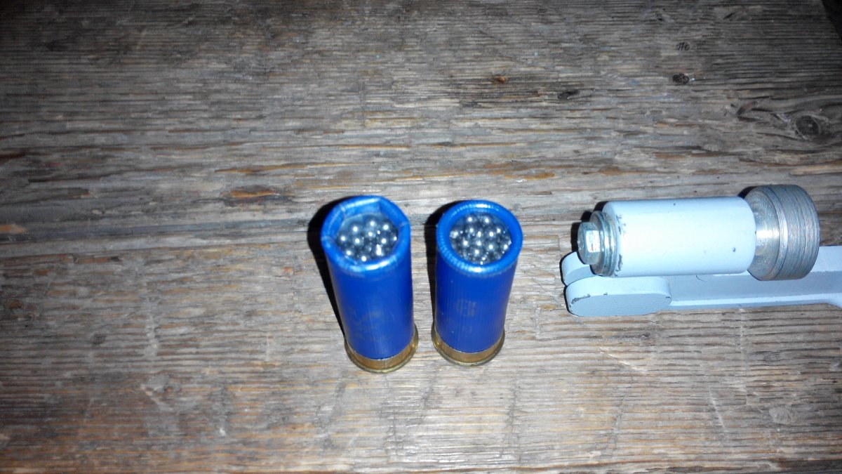

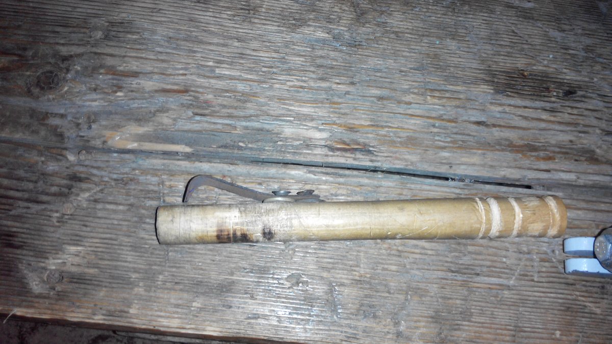

    Наконец то ,победил квадратное дульце, после закрутки, вот результат, IMG_20171105_200925.jpg слева закрученная матрицей от козаков, справа купленной новой. Превосходно катается звезденная гильза, только для этого надо ее подрезать на 5мм, полностью следы звёзды срезать не надо. Для этого был изготовлен такой лайфхак IMG_20171105_201525.jpg .
    Вообщем то, моя помпа, хавала и квадратные патроны ,и без единого утыкания, но хотелось что бы патрики были хоть немного семпотичьными. Осталось найти закрутку с поджимом.

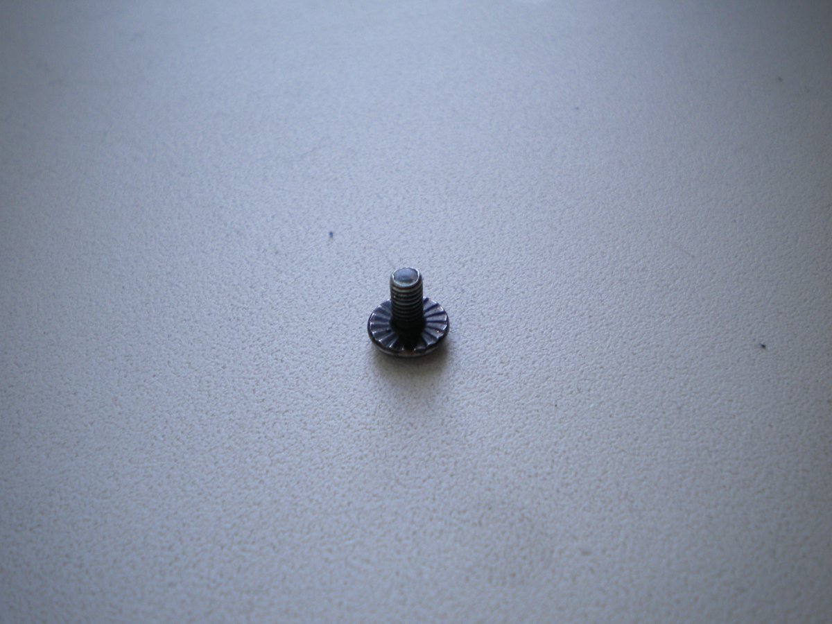

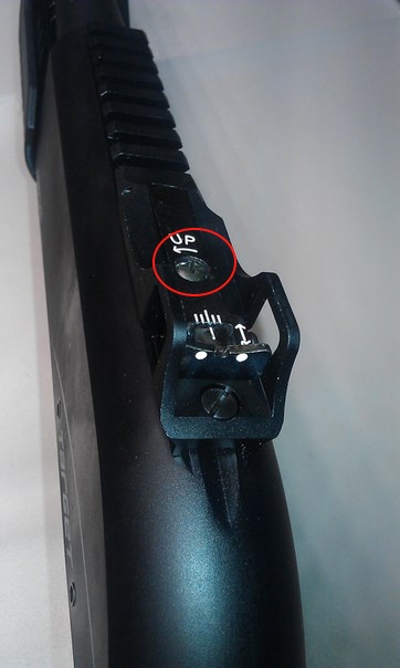

    Собственно, хочу поделиться "горем" с Таргет Х7.
    Посте плановй чистки Х7-го, ну с месяц не ходил в тир - бывавет, обнаружил пропажу в прицельных.
    А именно - про....л винтик - на картинке красненьким обвел.
    И самое главное - вот не помню - как крайний раз стрелял - был ли он...
    Посему вопрос - кто видел сие чудо выкрученным?
    Выкручивать не предлагаю - ибо потом пристреливать заново.
    Что там под шляпкой у винта?
    На посадочном месте под винт - есть небольшое углубление. Вот и думаю - зачем оно.

    1.Я видел сие чудо выкрученным!Такое чудо стоит на П/А Хатсан МРА,сам выкручивал.
    2.Под шляпой должна стоять маленькая пружинка,которая исполняет роль гравера,что бы не выкручивался болт и роль удерживателя прицельного,что бы не сбивалась регулировка.
    3.Углубление,это именно потай для шляпы винта.

    А какая резьба там была?
    Правда кто её мерял то...
    Я бы точно нет...
    Не так выразился - в потае для винта - есть маленькая "ямка" - где-то 0,3 - 0,4мм в диаметре..
    И одна почему-то....

    Выкрутил этот винт в первый же день, потому как при пристрелке пришлось поднимать целик, и винта тупо не хватало по длине. Купил на рынке за 80 копеек аналог, но длиннее на 3-4 мм. Резьба - не спец, но мой штанген показывает 2,8мм.
    Ямка - там был шарик, для фиксации винта. На самом винте под шляпкой радиально расходящиеся нарезы.

    Так вот эта ямка как раз для пружинки,которая одевается на винт!
    Пы.Сы.Резьбу сейчас постараюсь померять,если найду старый винтик!

    О,видите как,а на Хатсане пружинка!
