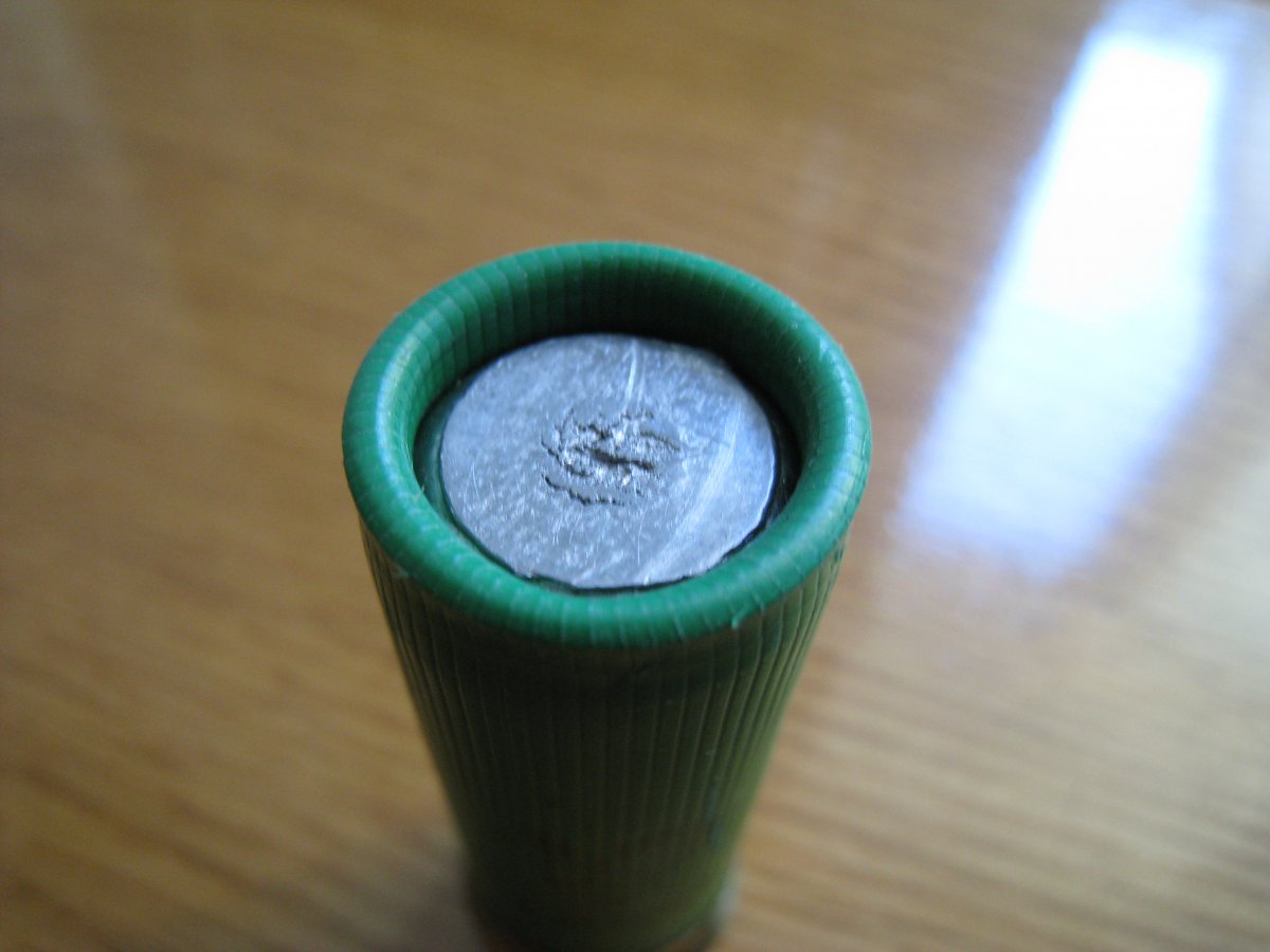

    Осталось только найти такую закрутку у меня такая 1509817627084-127061391.jpg

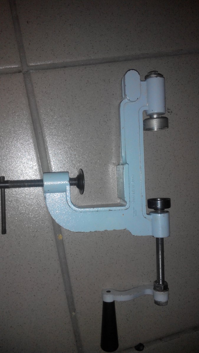

    Я пару днів тому назад зняв таку достроково з аукціона ( за що отримав -1....) і подарував старшому чоловіку на День народження... довго висіла ... місяців 4.

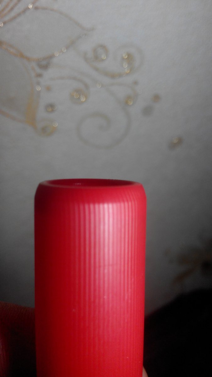

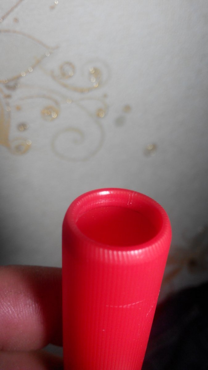

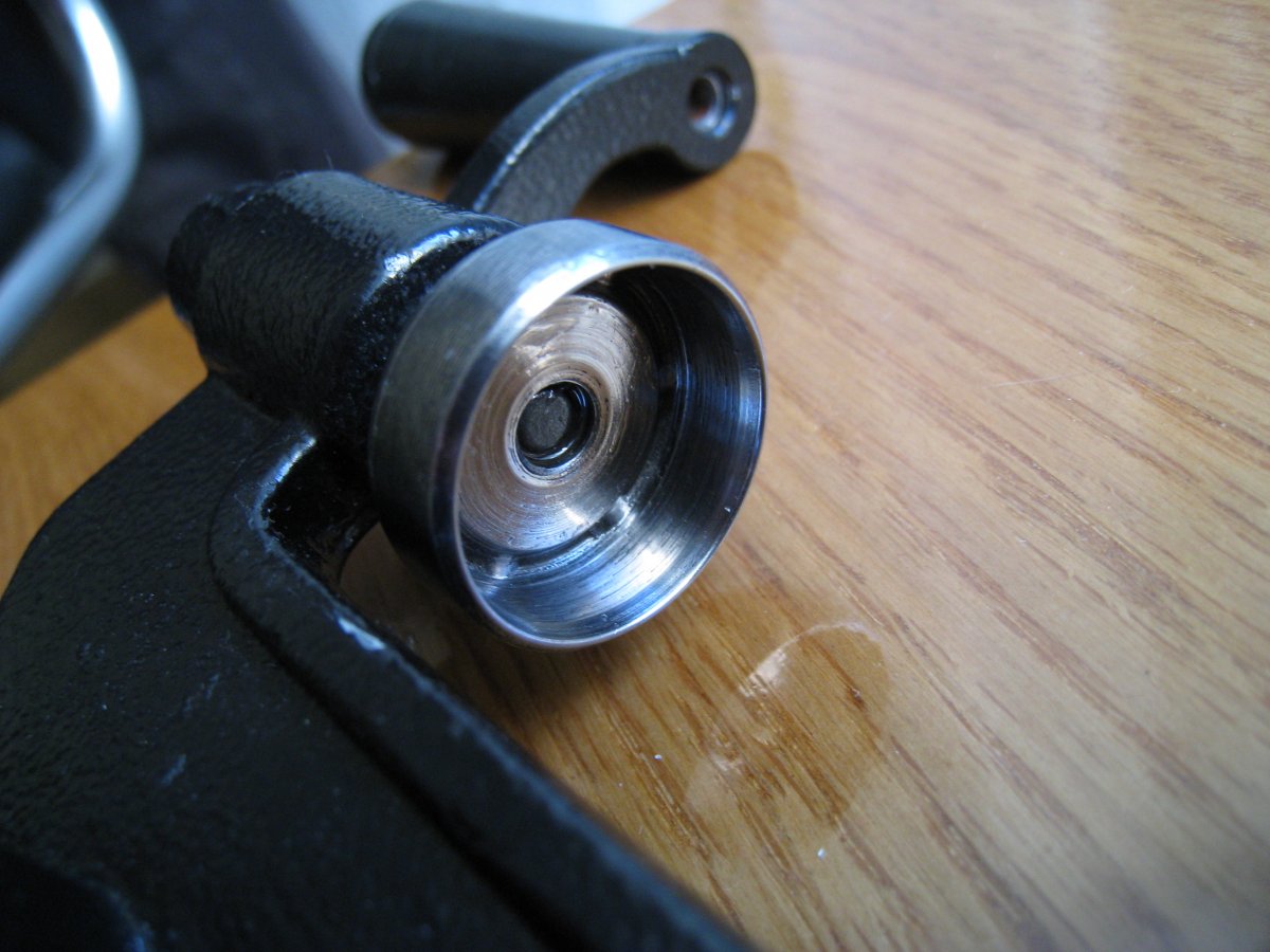

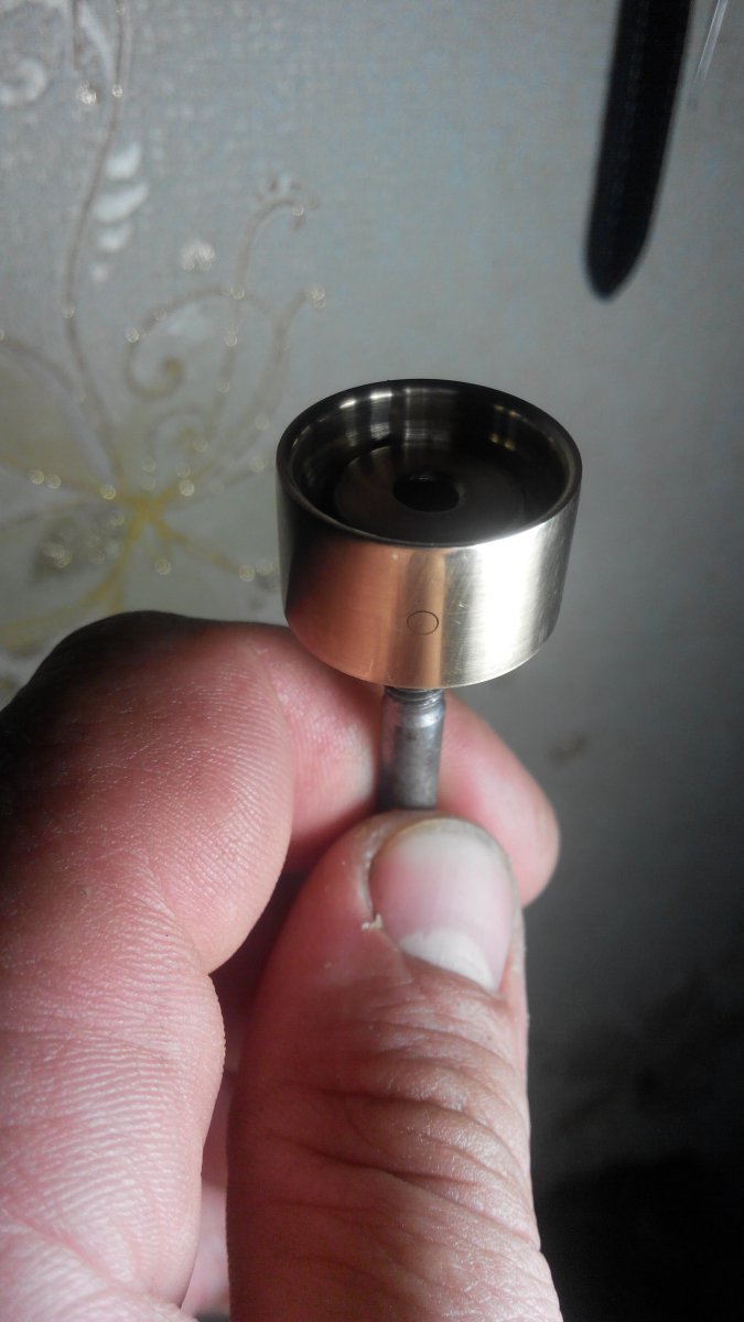

    Как то, в этой теме ,я спрашивал где взять матрицу, для закрутки гильз, что бы дульца были ровными и с небольшим конусом , мне посоветовали этого человека http://uoor.com.ua/forum/index.php?threads/УПС-ЗАКРУТКИ-МАТРИЦЫ.48938/ вот это высланный им образец работы матрицы 1509818749383-462691777.jpg 1509818780368-567824111.jpg вот мне и интересно чем ее крутить. Я конечно ему завтра позвоню и спрошу но мне интересно услышать варианты

    Я тоже покупал у него свою матрицу. Использую с обычной ручной закруткой, крутит красиво, но вручную вращать тяжеловато. Я просил его сделать матрицу, которая не только закручивает, но и делает лёгкий конус. Скорее всего из-за этого нужно повышенное усилие при закрутке.

    Закрутка обычная как у меня или с поджилки?
    Barrett2.2, Парторг, рамзэс та ще 1-му подобається це.
  14. Kozhuh
    Kozhuh Leutnant
    1.275
    Днепр
    Самая простая с винтом. Только попросил товарища приварить к ней струбцину, чтоб можно к столу прикрутить.

    А вы этой матрицей крутить новые гильзы или б/у которые раннее были закрыты звездой?
    Barrett2.2, Парторг, Savoy13 та 4 іншим подобається це.
  18. Kozhuh
    Kozhuh Leutnant
    1.275
    Днепр

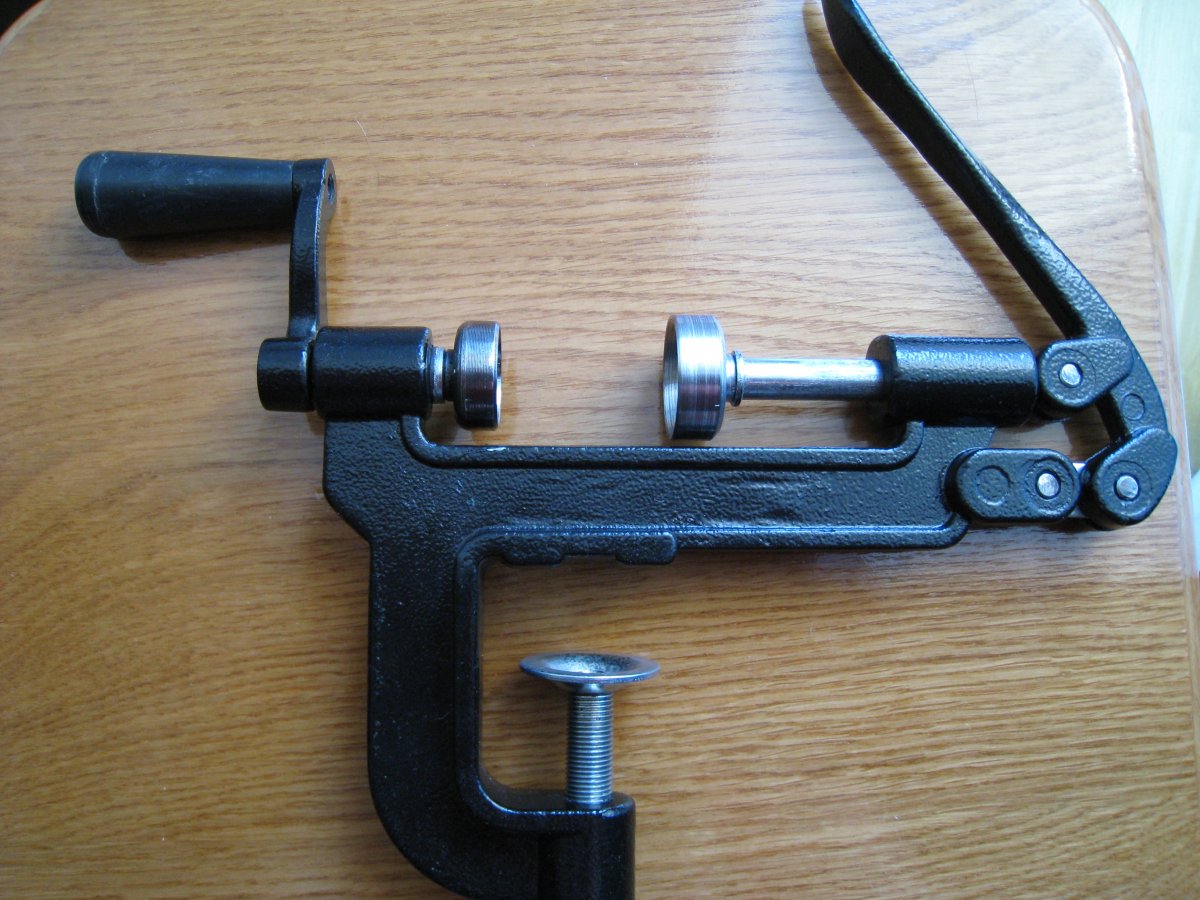

    Гильзы закрытые ранее звездой в последующих перезарядках нужно закрывать только звездой и следить, чтоб матрица с ножами попадала на прежние места заломов дульца гильзы. Если будете завальцовывать закруткой - будет все криво и косо. Если гильзы были закрыты раньше 8-лучевой звездой (американский вариант), то 6-лучевой обычной матрицей тоже нормально не закроете. Поэтому закруткой закручиваю либо новые гильзы, либо стреляные из-под пули или картечи, которые уже были завальцованы.

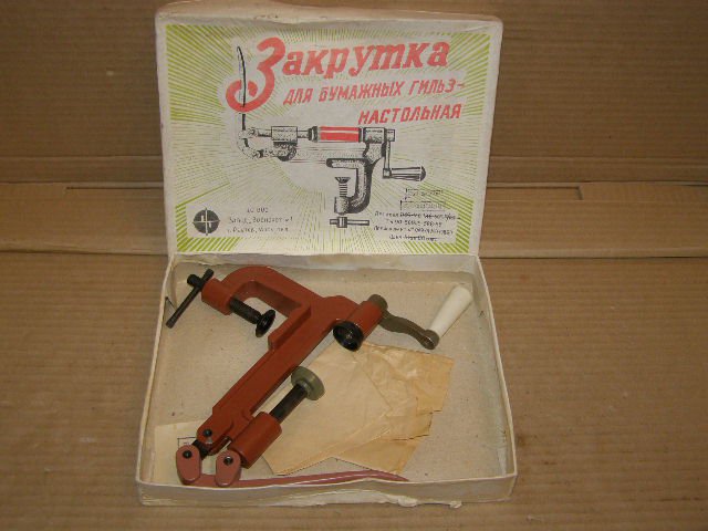

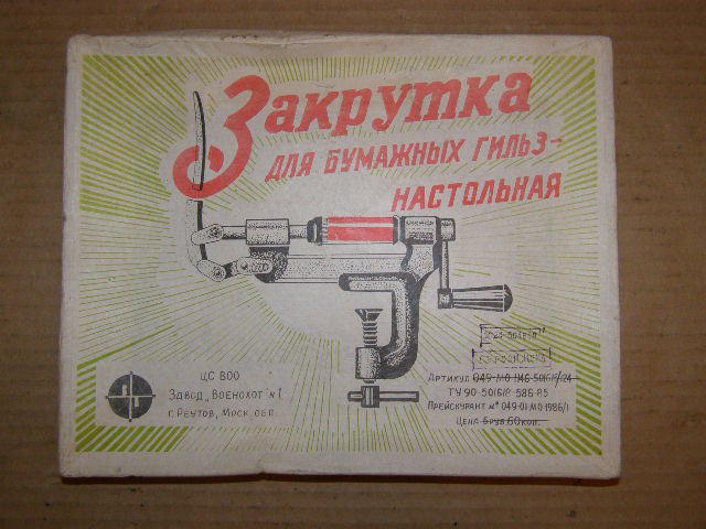

    А вообще по-хорошему - те настольные закрутки, которые со струбциной и рычагом поджима , они изначально не предназначались для завальцовки пластиковых гильз, т.к. были сконструированы для бумажных. О чем прямо писалось на коробке и в инструкции. И бумажные гильзы такие закрутки крутили быстро, легко и с идеально ровным краем.

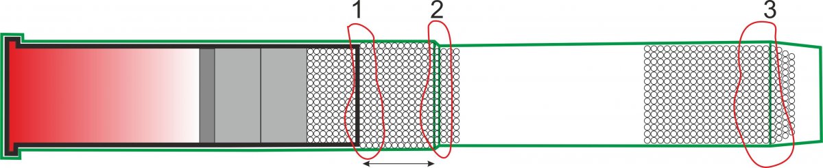

    В большинстве современных ружей патронник 76 мм, а гильзы в основном 70 мм, что уже само по себе ухудшает кучность дроби и картечи. А подрезая гильзу и удлиняя путь от выхода из гильзы до конуса патронника - еще больше усугубляете этот негатив. Я понимаю - все это из экономии, но нельзя сказать что это хорошо.

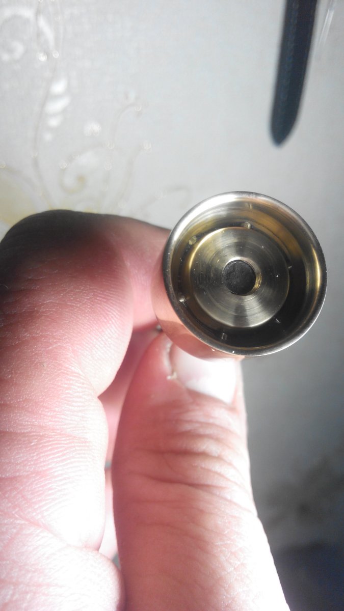

    После выравнивания дульца баллончиком из под СО2, нормально катается после звезды, никаких заминов не было, кстати матрица под картонную гильзу пластик катает превосходно... Ну у меня во всяком случае так.

    Нарисовал для наглядности - во время выстрела сноп дроби перестраивается три раза

    Ну не совсем так, 6мм между гильзой и конусом, перекрывает контейнер, дробь так прям не расползается, чоки тоже не у всех, но в общем верно...

    Так никто особо и не спорит. Мы ж с Вами понимаем разницу между "нужно" и " можно". Сам любил раньше поэкспериментировать, по бедности пытался ровнять и закатывать гильзы после звезды. Получалось по-разному в зависимости от качества гильзы и степени настройки оборудования на патронном производстве, которое по-разному портит гильзу при сняряжении. Потом пришел в выводу, что проще купить однострел отдельно для закатки, отдельно для звезды. Сугубо мое ИМХО.
