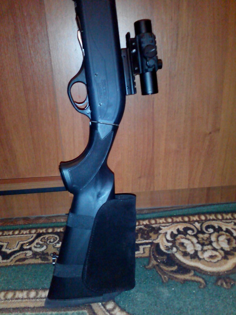

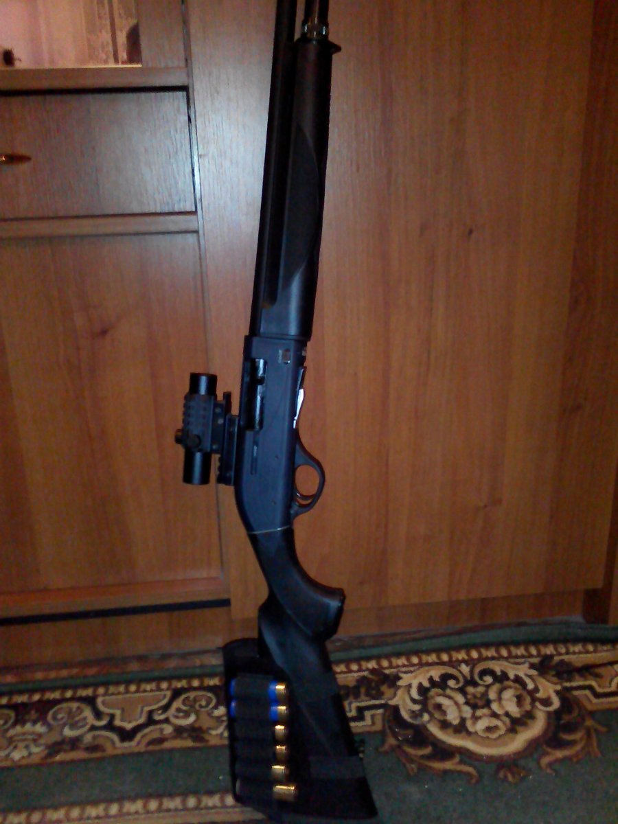

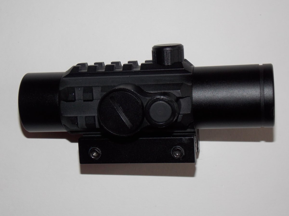

    Друзья, всем добрый вечер, расскажу Вам историю про свой новый коллиматор. Итак решил купить себе на Hatsan Escort PS Guard SVP коллиматор. Очень понравилось работать с каликом на Uzkon AS16?
    Долго выбирал недорогой вариант, думал как крепить, на Хачике двойной прерывающийся ласточкин хвост. Вообщем выбрал недорогую новую модель Вектора - Vector Optics Wingsnap (фото прикрепил). Подкупило то, что коллиматор закрытый и крепление сразу предусмотрено и на Вивер и на Ласту (откручивается, переворачивается вверх ногами и меняется вид крепления). Коллиматор приехал ко мне около месяца назад, я его закрепил на ласту, очень сильно затянул, посадил винты на фиксатор резьбы и поехал пристреливать. Пристрелял очень быстро (за 5-6 выстрелов). Точность Хачика с этим коллиматором - просто бомба. При стрельбе с упора на 50 метров - всё в 10-тку, с рук стоя на тех же 50 метрах - , в основном 9-10, пару раз 8-ка. Для сравнения, Стрельба с коллиматором на Uzkon as16 таких результатов не давала (точность была ниже). Отстрелял около 100 патронов, а когда приехал домой увидел, что крепление коллиматора раскрутилось.
    Т.е. держаться на ласте не будет (речь естественно идёт исключительно о 12 калибре)
    Расстроился, выставил калик на продажу, потом снял с продажи, решил всё таки оставить коллиматор себе и закрепить через планку.
    Реально, коллиматор очень понравился. Именно у этой модели имеется одно преимущество - у него очень глубоко в трубу посажены линзы, т.е. с ним можно стрелять в любую погоду, снег и дождь для него не страшны, на охоту - вариант супер.
    Начал изучать кто как крепил. Задал вопросы на форумах ipsc.in.ua и на Уахантере. На Уахантере вообще никто не ответил, на ipsc.in.ua был один ответ - типа а зачем это надо (не буду комментировать как я отношусь к таким ответам, всегда считал так, если человек спрашивает - значит ему это надо). Хотя на ipsc.in.ua в теме некоторые вроде как пытались ранее на хатсановскую ласту (на Аимгард, там похожая ласта, хоть и отличается) крепёж приделать, но я так и не понял, получилось у кого то или нет.
    Поехал по оружейным мастерским Харькова (их всего три) и везде мне сказали, что нужно засверливать ствольную коробку, иначе толку не будет, поплывёт крепление в любом случае. Вообщем купил планку, как указывал в одном из предыдущих постов. Мне её поставили, усилили крепление, засверлили в одном месте сверху вниз ствольную коробку (правда не насквозь), т.е кроме боковых винтов, в планке был винт, который прижимает сверху, и под этот винт сделали в коробке отверстие. Вообщем, если я когда-то захочу это снять, в это отверстие (несквозное) закрутится заглушка и косметически всё будет супер. Также мастер несколько изменил крепление самого коллиматора.
    Вообщем, в субботу или в понедельник поеду в Сафари пристреливать.
    Крепление получилось довольно высокое, в результате пришлось из наприкладного патронташа делать щеку. Со щекой вкладка получилась отличная
    Ну и один из основных выводов. Установка прицелов на ласточкин хвост на оружии 12 калибра доолжна сопровождаться дополнительным креплением к ствольной коробке (либо засверливание, либо посадка на мощные клеи). Без этого никакая планка держаться на ластхвосте не будет

    Хм , у меня пока держится, правда хачик у меня из старых, с цельной ластой на всю коробку...

    Роман, спасибо за подробное описание. Как с обзором? Сильно упал? Я просто пользовался в основном открытым - Burris FastFaire 3.
    Думал приезду себе второй возьму пока мой службу тащит :) Как посмотрел по чем он сейчас...
    RomanP подобається це.
  22. RomanP
    RomanP Leutnant
    1.072
    С обзором отлично, никуда он не падал. У меня на Узконе стоит закрытый коллиматор и на Хачика я брал целенаправленно закрытого. Разницы по обзору с открытым, если честно, не вижу вообще.
