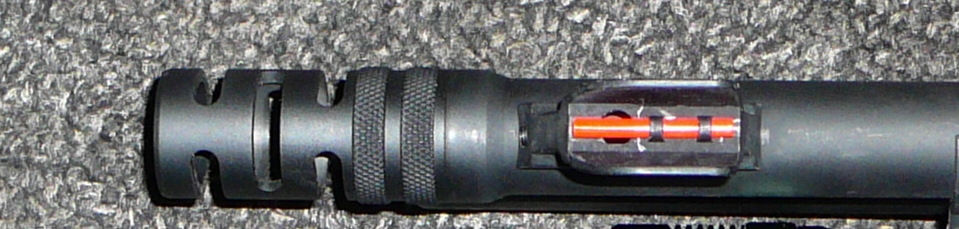

    Потерял на Hatsan Escort Aimguard красную пластиковую вставку в мушку, подскажите что лучше поставить взамен утеряной? Возможно кто-то заморачивался с тритиевыми светящимися. Диаметр родной вставки намерял 1,6 мм
    Парторг, DW011, рамзэс та 2 іншим подобається це.
  18. jerom
    jerom Stabsfeldwebel
    735
    Харьков
    Можно кусок лески для мото-, электротриммера.
    Тритиевые прицельные неприлично дорогие.
    ЗЫ. Но сам не пробовал.:)
    Парторг, Р а д і с т, DW011 та 4 іншим подобається це.
  19. Dr.Gonzo
    Dr.Gonzo Major
    2.750
    Київ(Позняки, піраміда) Україна
    Поищите в инете HIVIZ, не глобально, но лучше того что ставят на заводе. В солнечную погоду яркая, в пасмурную такая же как оригинальная. Я бы свою старую вам отдал, если б нашёл, но на сколько помню у Узкона там диаметр 3 с копейками.

    Тритиевая трубка 1.5Х6мм на али, гривен 300 стоит....

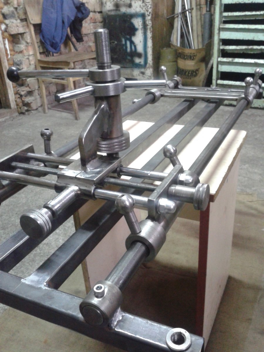

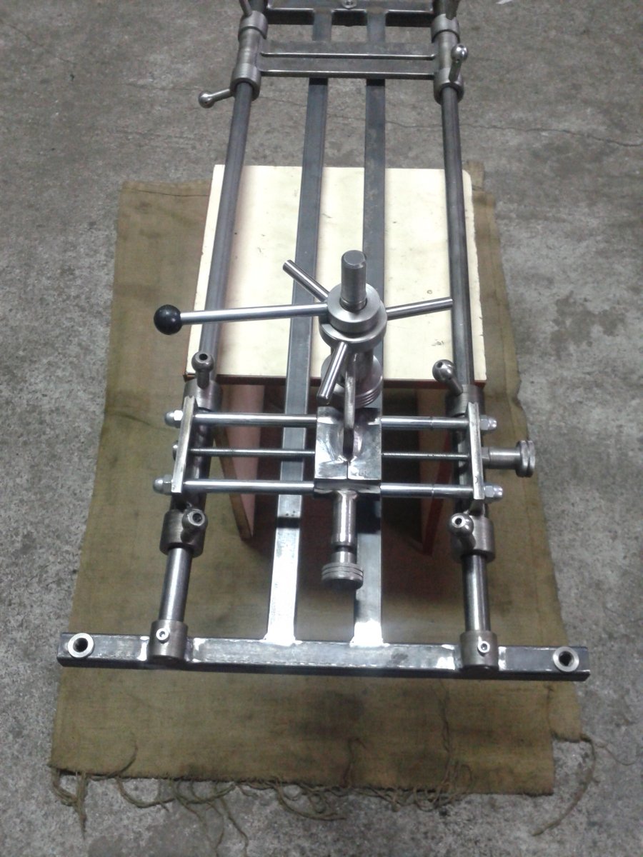

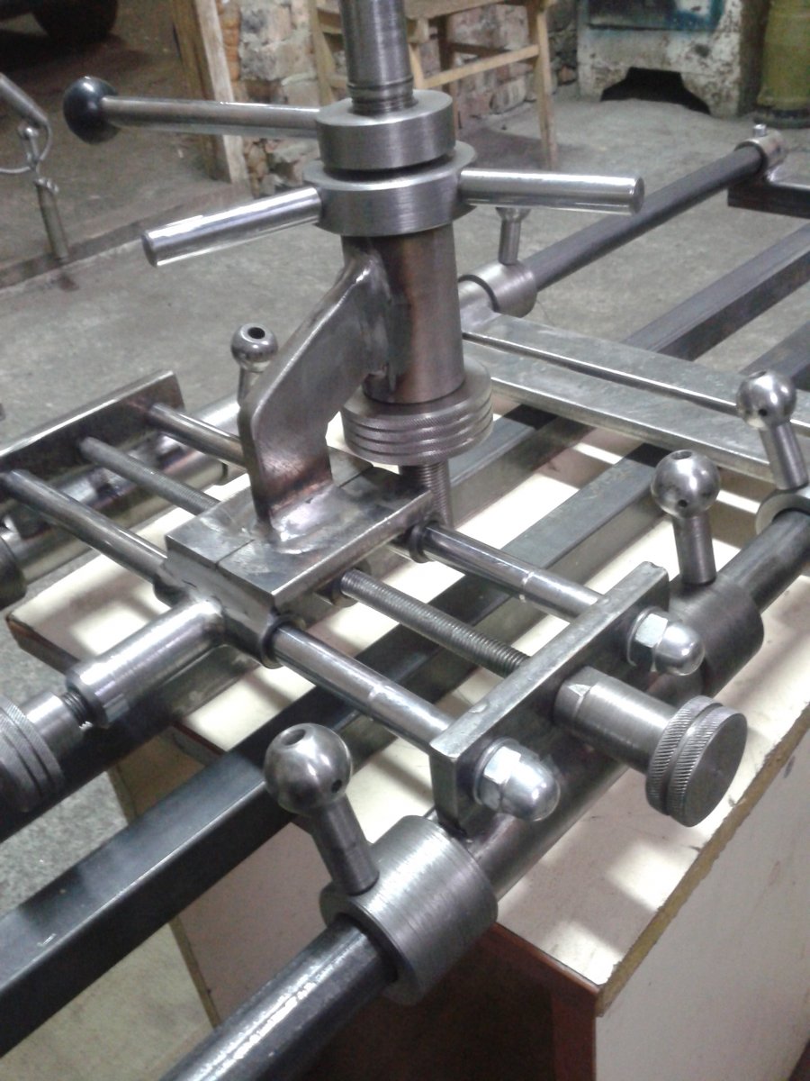

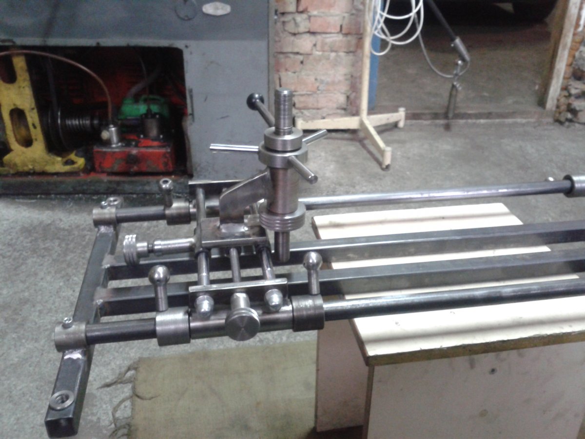

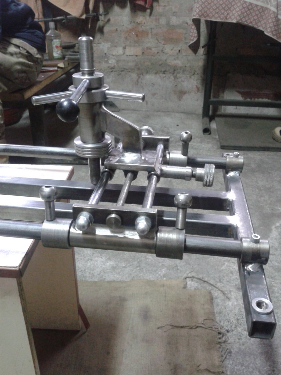

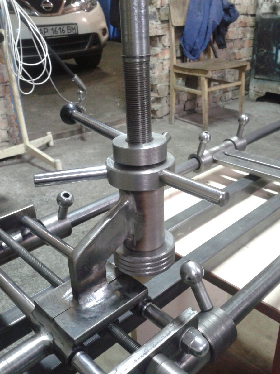

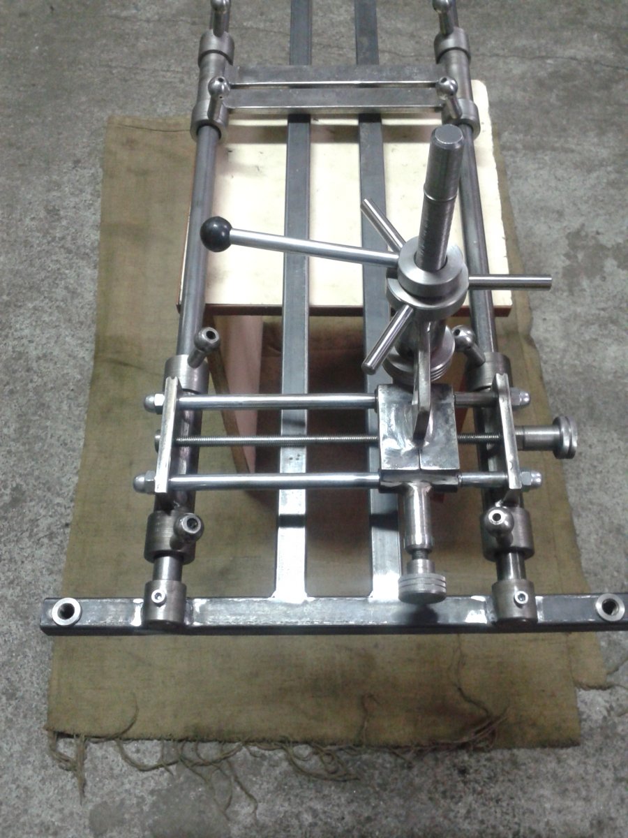

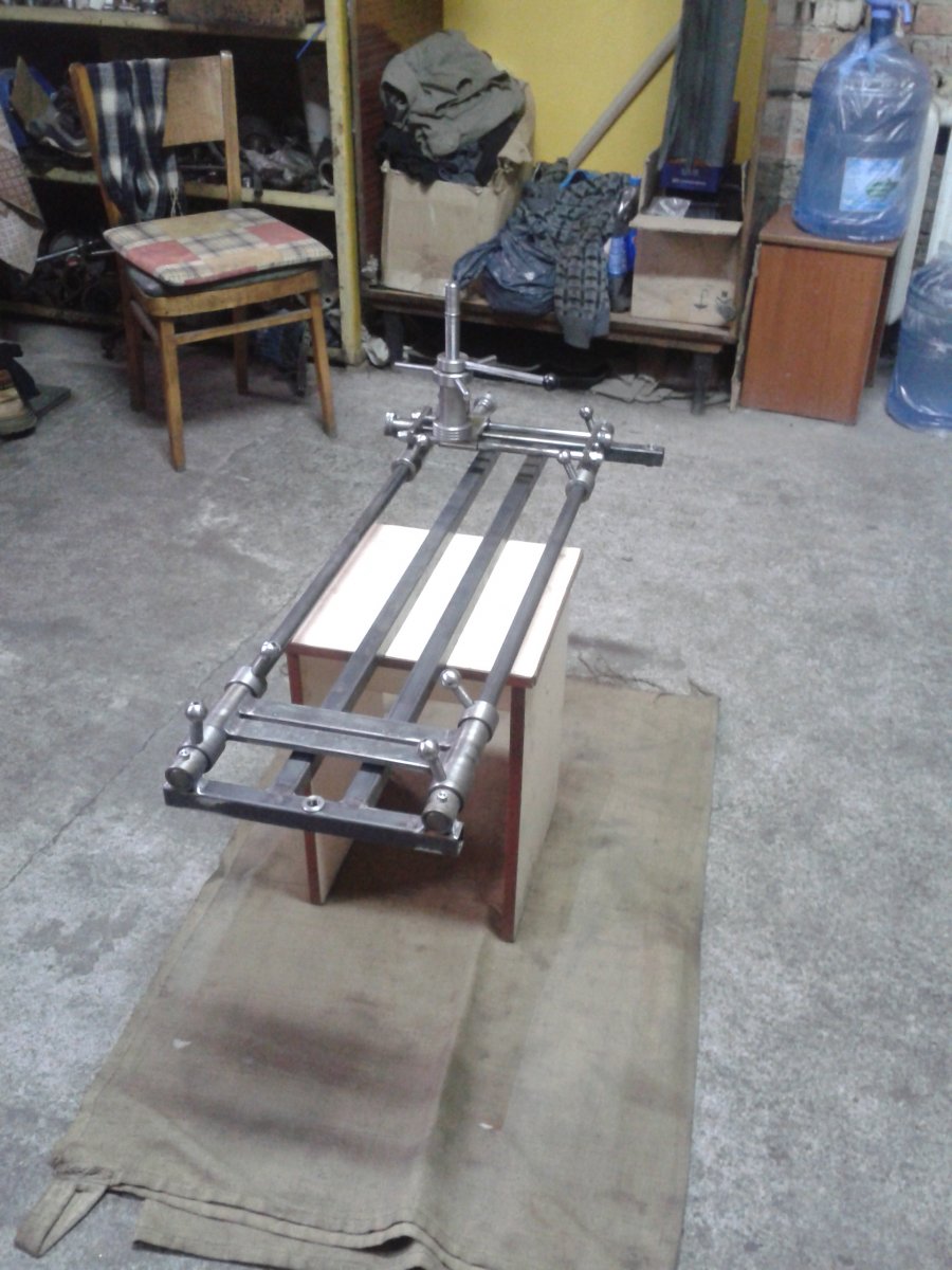

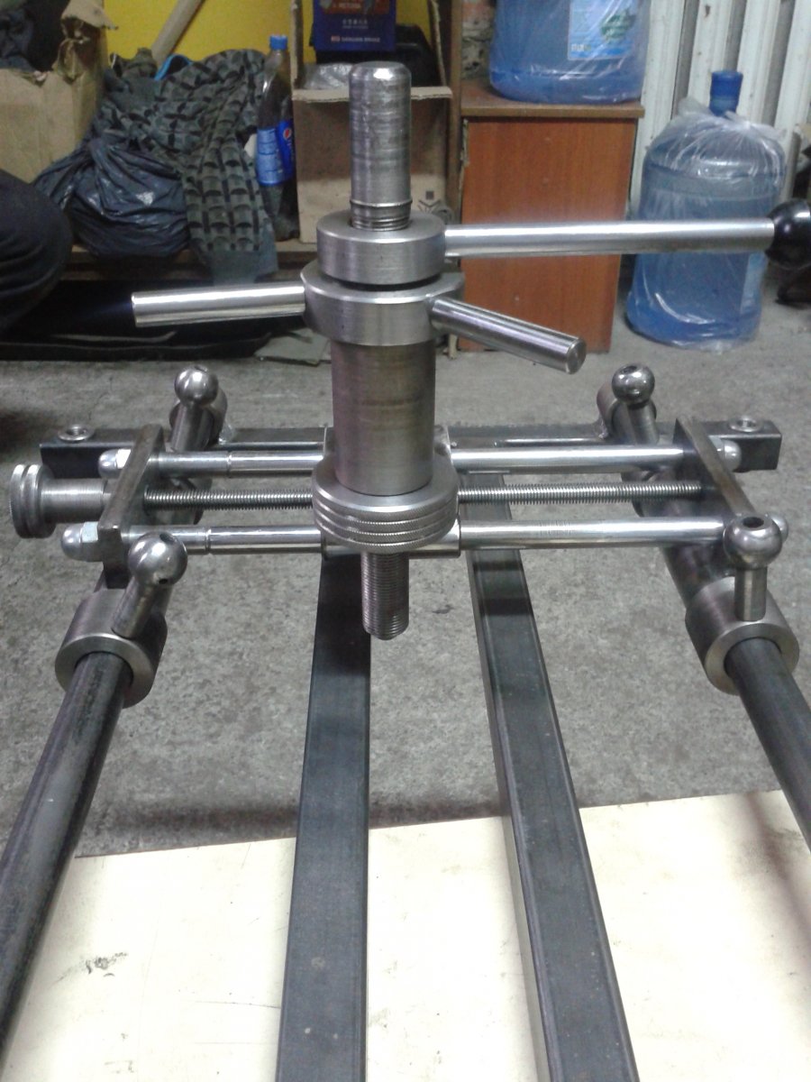

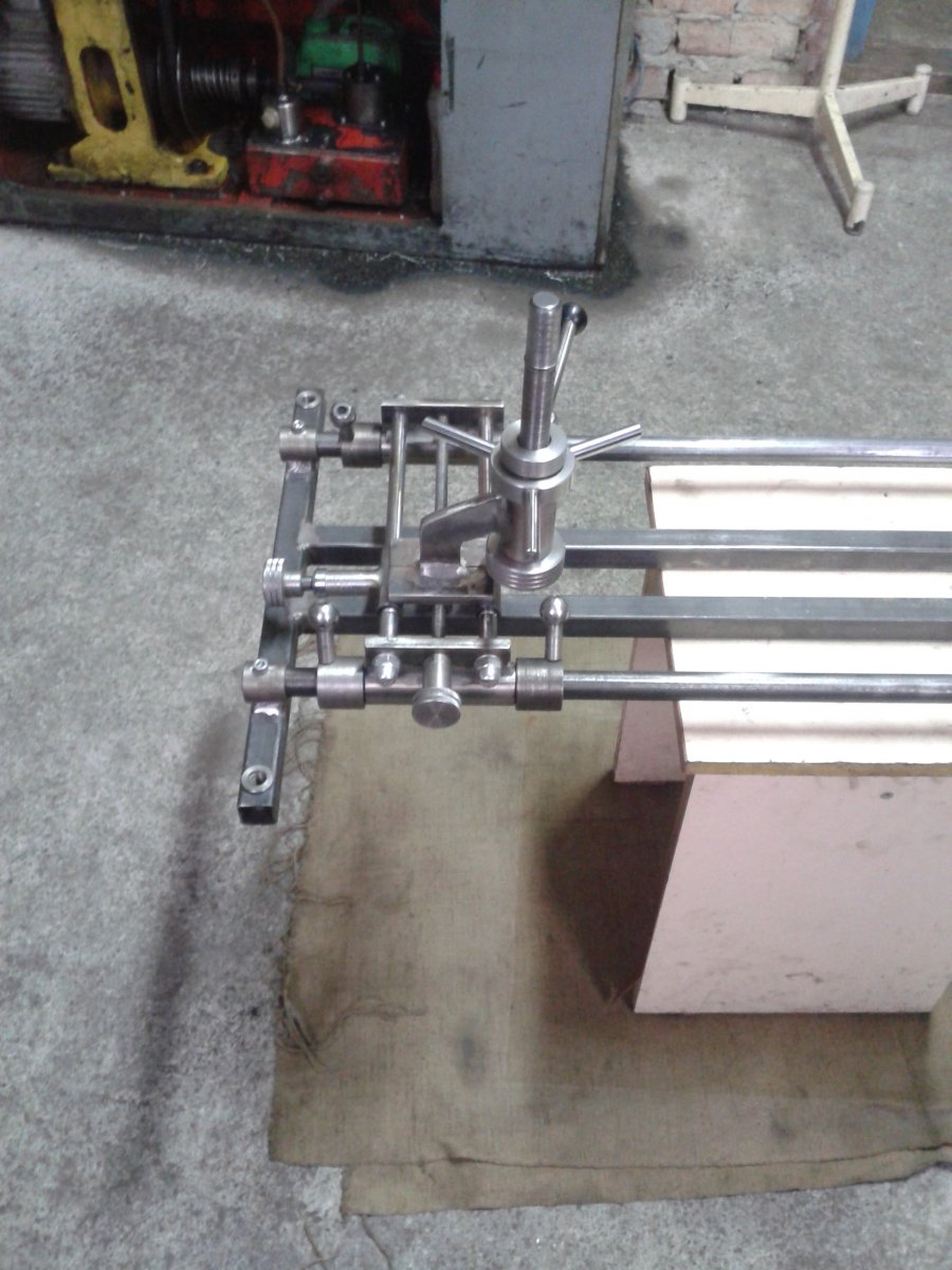

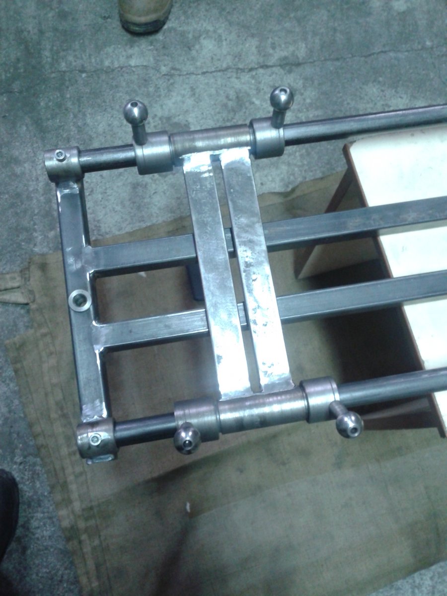

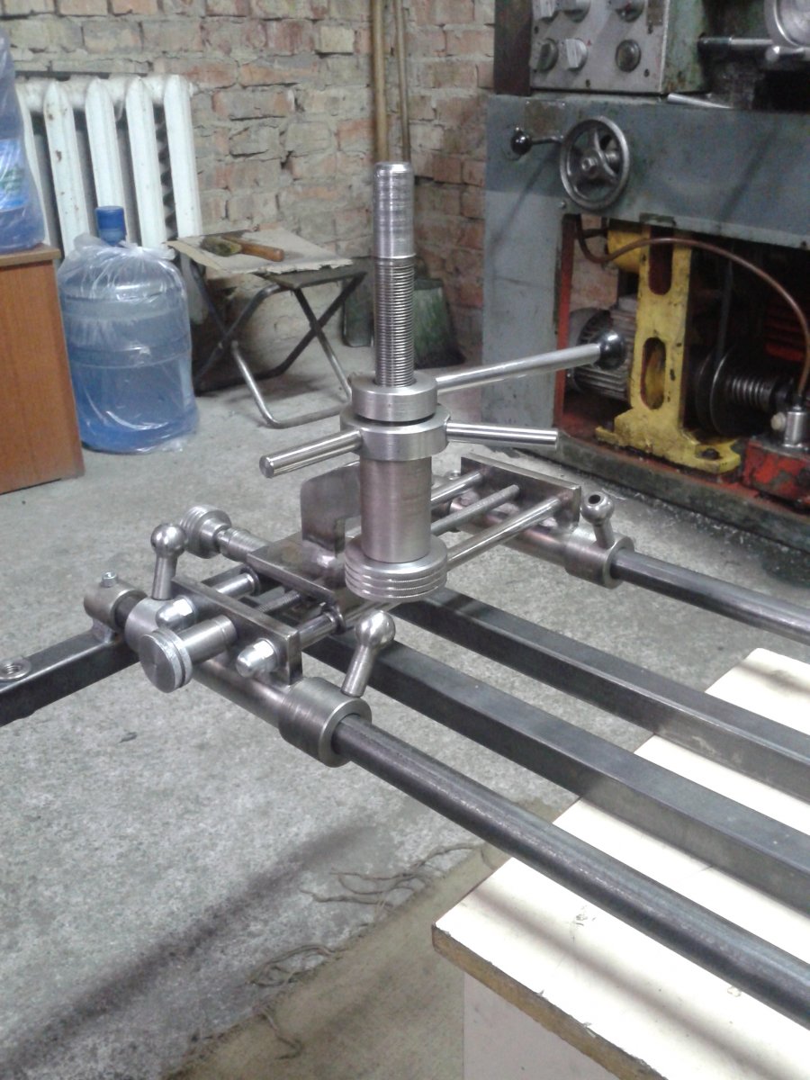

    Доброго дня,друзяки.Продолжаю тему про станок пристрелки.Сегодня обваривал станину,закрепил на напрвляющих втулках полки для установки цевья и приклада.На передней полке приваял механизм внесения горизонтальных и вертикальных поправок.Сами полки,и задняя,и передняя,независимо друг от друга, движутся по направляющим из водопроводных труб.Это сделано для того,чтоб можно было устанавливать ружья разных конструкций и размеров.От самопроизвольного сдвига фиксируются муфтами на краях втулок.Т.е. установили полку на продольных направляющих в нужном вам месте,провернули 4 рычажка и НАМЕРТВО зафиксировали её.
    В горизонтальной плоскости регулируется только передняя опора,та,на которой будет зафиксировано цевье.В вертикальной-обе опоры,и задняя,и передняя.На задней механизм еще не приваял.Станина получается довольно тяжелая,хотя еще не установлены все элементы конструкции.
    Продолжение следует.

    Вот это я понимаю!!! Вот что значит руки из правильного места ростут)))
    Супер!!!

    Ром,не заморачивайся и купи вот такую...
    http://uoor.com.ua/forum/index.php?threads/Мушки-для-гладкоствольных-ружей-и-не-только.48744/ unnamed (1).jpg unnamed.jpg

    В принципе согласен с Максом. Я вместо родной поставил себе половинку вставки HIVIZ, мне нравится. При среднем освещении торец светится нормально. У этих вставок чем больше длина стержня, тем больше света попадает на торец. А на наших мушках негде особо разойтись по длине.
