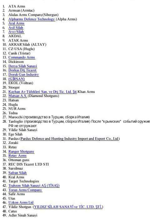

    Кстати. Вот нашёл так вот список турецких производителей оружия. Может кому интересно будет.
    Парторг, Dr.Gonzo, _AURUM_ та 2 іншим подобається це.
